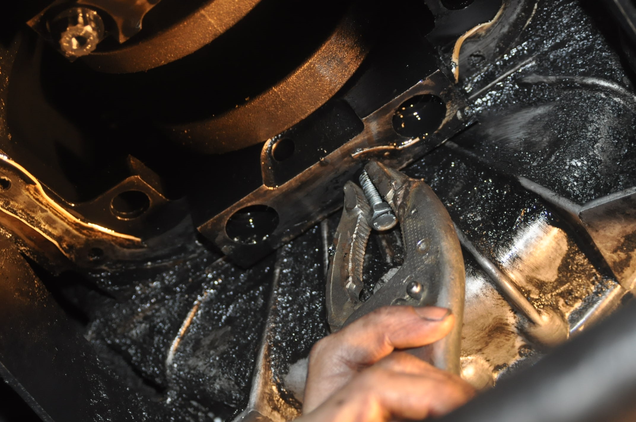

Photo des gicleurs d’huile sous les pistons.
Un beau méplat !
Je commence à croire que celui qui a refait le bloc avant moi a bâclé le travail !
Encore un peu plus de frottement et le tube était percé !
Il va falloir que j’inspecte bien le piston correspondant, le gicleur étant déformé je me demande s’il remplissait bien sa fonction.

Stéphane a écrit :Encore plus fort !
Tiens? Effectivement, est ce que cela correspondrait au piston avec les coussinets usé, différent des autres ? Cela voudrait dire, qu'il s'est passé quelques chose dans ce secteur soit à la mise en place par le précédent mécano, soit dût a une casse bizarre, genre crépine d'huile ou autre. Du moment que le débit n'est pas affecté, ce n'est pas grave, le redresser un peu peut-être, mais avec méfiance, car fragile. Il y a un gauche et un droit, les détrompeurs ne sont pas du même coté il y a l'ETC6531 et l'ETC6532.

Je me demande si le gicleur n'a pas été tordu par un enfoncement de piston trop profond au montage. La jupe l'aurait tordue.
Pour son méplat je pencherai pour une usure due au frottement du vilebrequin qui serai venu frotter le gicleur tordu.

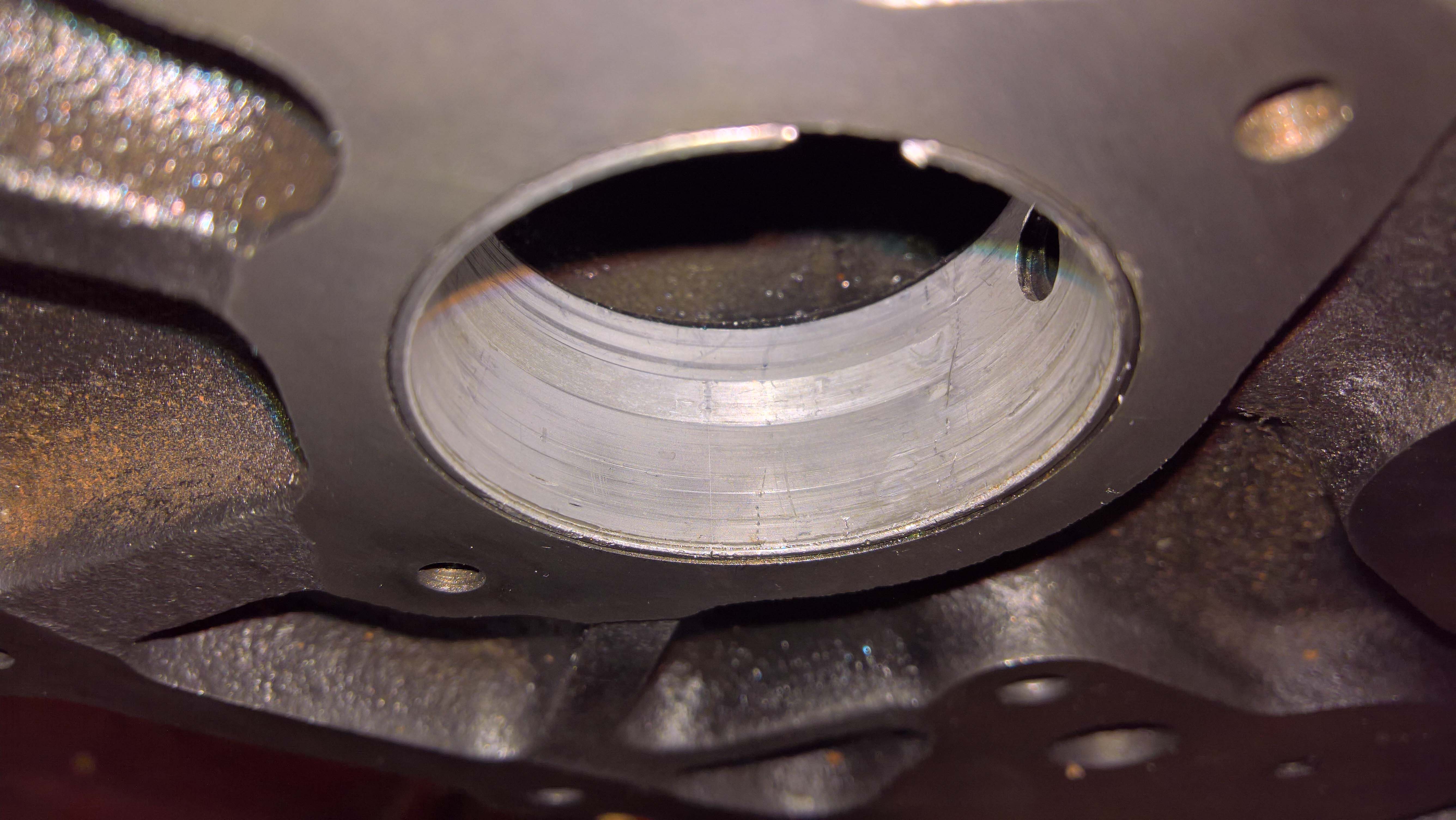

Je voudrai changer les coussinets d'arbre à came :
- Comme tout est démonté autant repartir sur du neuf surtout avec un arbre à came neuf.
(J’espère bien refaire plus de 300 000 km avec le bloc après la révision)
- J’ai l’impression que certains trous de lubrification (palier/bloc) ne sont pas bien en vis à vis voir photo.
Je ne pense pas que cela nuise à la lubrification mais comme je ne sais pas si ce sont les coussinets d’origines ou s’ils ont été remontés par le mécano qui a bâclé le reste…je me sentirais plus tranquille avec des neufs.
Le problème
- Dans ton tuto sur le 200 Tdi tu précise qu’ils sont difficiles à changer.
Effectivement j’ai essayé d’en retirer un ils m’ont l’air bien rentré en force.
- Tu as marqué ‘il faut les honer’
Pour la mise en place j’envisage de chercher un tube de 50mm extérieur puis voir avec ma presse hydraulique.
Par contre pour honer…. :(
Je ne sais pas en quoi cela consiste, si on peut le réaliser sois même.
Oui, je pense, l'angle de "giclage" a l'air bon par rapport à l'autre, il s'est peut-être pris un coup lors du remontage de la bielle en vue du remplacement de son coussinet du haut, elle aurait un peu tourné et cogné la buse au passage. La marque avec son petit copeau m'étonne, surtout le sens du copeau, on dirait qu'il y a des empreintes de mord de pince, donc là encore deux actions, l'une au démontage ou montage de la bielle , et l'autre à la pince pour le redresser. Mais difficile dévaluer tout ça sur photo, ce ne sont que des hypothèses. Je ne pense pas que se soit la jupe, en aluminium soit la cause, trop tendre pour meurtrir le gicleur de la sorte, et les pistons se sorte par le haut.
Aie! Je n'aime pas ça, c'est très délicat comme opération pour plusieurs raison.
1) Le démontage implique leurs destructions, donc leur redémontage aussi en cas de problème d'alignement :mrgreen:
2) l'alignement est délicat, il y a une petite encoche de repérage à utiliser pour être sûr de tomber aligné avec le trou de lubrification.
3) Celui du fond est difficile d’accès, certes, il y a la pastille de dessablage au fond, mais si elle est en bon état et étanche, ben je n'aime pas trop y toucher. Tiens tant que tu y es, inspecte les bien ces pastilles (rouille intérieur) en cas de doute, change les. Vois cette inter de nanard Du joint pistolet au pastilles de dessablage
4) le honage se réalise à l'aide d'une machine à honer... :mrgreen: C'est un travail de finition ou de polissage, un rodoir aussi peu faire l'affaire vois ce petit article: machine de finition. Car les défauts de fabrication ou de montage, abime ou déforme toujours un petit peu.
5) Prend un jeu d'avance (23,40£), même si il ne te servira pas, tu seras beaucoup plus serein, et cela est aussi efficace voir même plus qu'un cocktail de Lexomil; Pozac; Sertraline... Et bien meilleur pour la santé.
je ne pense pas que cela nuise à la lubrification mais comme je ne sais pas si ce sont les coussinets d’origines ou s’ils ont été remontés par le mécano qui a bâclé le reste
Effectivement, je ne pense pas que d'origine, ce soit aussi mal aligné. Les plus usés ont l'air bien aligné, comme si, ils ne les avaient pas changé, le gars n'est intervenue que sur l'indispensable là aussi. Mais tu as raison, dans l'ensemble, ils ne sont pas très beaux, avec de vilaines marques de montage ou d'usure, et l'alignement qui me gène un peu quand la lumière est masqué de plus de la moitié.
Pour le honage, soit tu cherches l'outil de bon diamètre, soit avec le doigt et un papier de verre super fin (300 a 600) sur les endroits douteux.

Le remplacement des paliers d'un arbre à cames dans un carter en fonte nécessite impérativement un passage à l'aléseuse en ligne une fois les paliers neufs en place... Ce n'est pas du tout la même chose qu'un simple honage (l'objectif n'est pas d'obtenir un état de surface mais l'alignement absolu des paliers).
Qui, lui-même et pour les mêmes raisons, doit être précédé d'une vérification au marbre de l'alignement et de la géométrie des paliers de l'arbre à cames.
Sinon, on ne peut pas garantir la tenue des paliers, surtout en cas de fort doute sur le passé du moteur.
Peu de gens s'y risquent, ce d'autant plus que ces paliers ne s'usent pratiquement pas. J’ajouterai que l'absence de point dur à la rotation manuelle n'est pas suffisante pour qualifier la géométrie correcte de ce type de palier (le désalignement pur ne provoque pas de point dur).
L'alignement des trous de graissage du coussinet avec celui du carter, c'est le ba-ba du boulot. En principe, la mise en place est assurée grâce à un mandrin qui permet de se repérer par rapport aux différentes pièces. A la fin, on contrôle l'alignement des perçages avec un petit miroir de dentiste.

Merci pour ces info sur le honoir. :D
Pour les pastilles je les ai toutes retirées et remis des neuves. J'ai juste laissé en attente celle de l'arbre a came.
NB: Combien mesure ton ancien ressort? Cela peut nous donner une idée, pour savoir si il a été changé ou non.
Je ne l'ai pas encore démonté mais je vais le mesurer.
C'est vrai que si c'est pour aller au casse-pipe autant garder les anciens.
Pour tester la faisabilité, je pourrais peut-être changer que le premier ?
Il est le plus accessible, c’est le plus usé (on sent bien une petite marche avec le doigt) et c’est celui qui est le plus mal monté. (Pas la moitié bouchée mais plus du tiers quand même !)
(J'ai déjà un cousiné à 3 livres que j'avais acheté dans l'optique de le changer et me faire la main avant d'en acheter un de qualité.
Un petit honoir a usage unique coute 15 €. Le budget n'est pas rédhibitoire.)
Mais c'est sûr que pour l'alignement faut faire l'impasse ! :(
J'ai l'impression que le honage laisse de micro-stries n’est-ce pas embêtent pour un coussinet ? :?:
Je vais la tester la technique avec le clinquant et je ferai bien sur un retour en image !
Peut-être est-ce la solution no stress tant attendu.

Stéphane a écrit : J'ai l'impression que le honage laisse de micro-stries n’est-ce pas embêtent pour un coussinet ? :?:
Cela ne devrait pas laisser des stries telles qu'il y a sur les deux photos.
Il me semble même voir des traces de micro grippages.
Je ne peux rien dire sur la durée de service si tu ne changes pas les coussinets.

J'ai un palmer mais beaucoup trop petit. Par contre j'ai un comparateur avec embase magnétique.
Les cylindres me paraissent impeccables. J'ai encore partout les rayures de déglaçage.
Par contre 2 des pistons ont une usure dissymétrique dans le haut.
Les petites stries ont complétement disparu sur un coté.
Photos du piston le plus touché par l'usure.
coté sale mais intacte on voit les stries
coté usé on ne voit plus les stries!
Je peux acheter des jauges plastique s’il faut. Voir un palmer plus grand si c’est indispensable.
Tu veux dire comptes tu remplacer le vilebrequin ? Car l'arbre à cames oui c'est sûr il a une came écaillée.

D'après les photos, il est fort probable que la bielle ait été légèrement déformée lors de sa rencontre avec le piston : la dissymétrie de l'usure correspond à son plan de flambement...
Si c'était moi (facile, bien sûr) je ne chercherais pas à m'équiper en métrologie (c'est marbre, palmer ad hoc, comparateur à grand bras, micromètre d'intérieur, axes rectifiés pour mesurer la géométrie de l'embiellage) car l'investissement confirmera très certainement que quelque chose ne va pas : je ferais directement contrôler le vilebrequin, la géométrie des bielles et des axes de pistons. Si l'atelier est compétent, il te dira en même temps s'il faut ou non rectifier le vilebrequin : les mesures sont très rapides pour du personnel équipé et expérimenté.
Un vilebrequin est une pièce maîtresse de forge très sollicitée en fatigue que je n'achèterai pas en dehors du réseau Land Rover. Pareil pour les bielles : même gauchies ou flambées, un atelier digne de ce nom peut les récupérer. Bref, toutes ces pièces peuvent être sauvées...
Si tu changes l'arbre à cames (c'est évidemment le sens du boulot) il faut impérativement changer les paliers du bloc. Et là, pas de discussion non plus, c'est aléseuse en ligne (toujours le sens du boulot).
Vois avec un atelier spécialisé : c'est toujours pareil, si tu veux un engin qui repart pour des années sans aucun risque, ça vaut le coup d'investir, sachant que c'est pour toi.
En d'autres termes, le véhicule n'aura plus de valeur marchande en rapport avec ce qu'il vaut réellement compte tenu de son kilométrage mais toi, tu sauras exactement ce que tu as dans les mains. C'est l'intérêt de nos engins que de ne pas suivre bêtement ce système débile des valeurs vénales mais bon, c'est toujours la même histoire, faut pouvoir investir (temps et €) lorsqu'il le faut...
