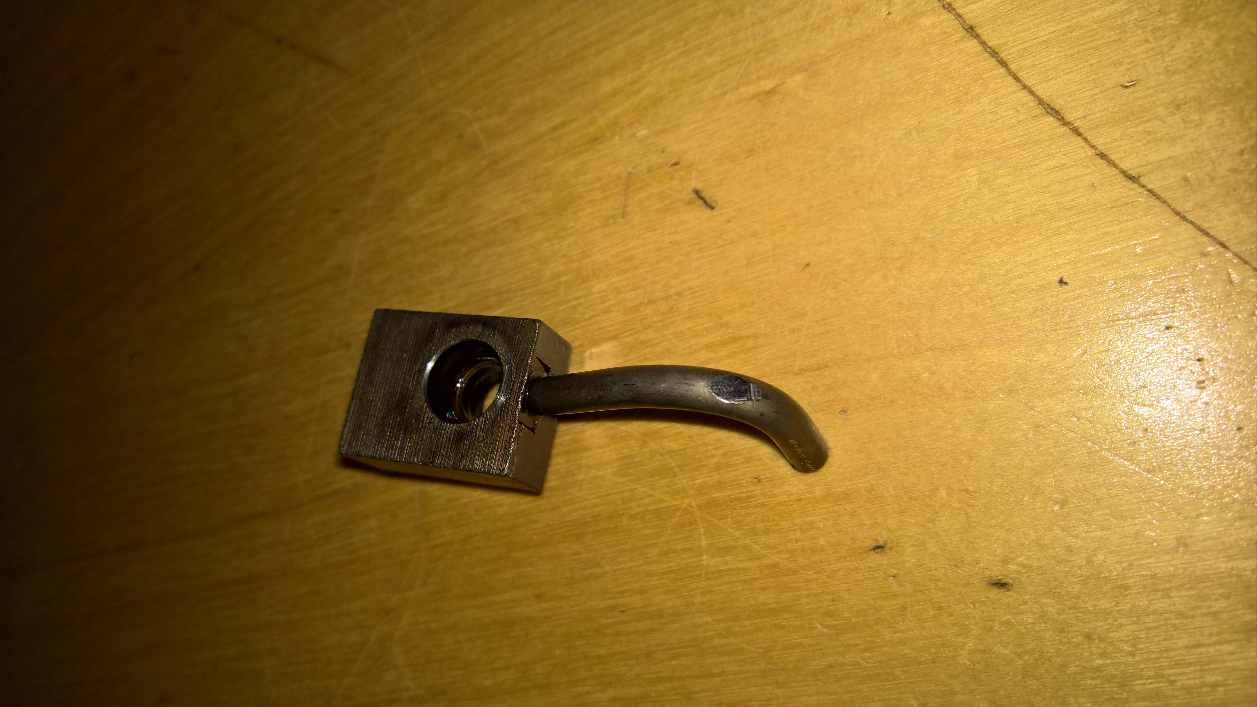

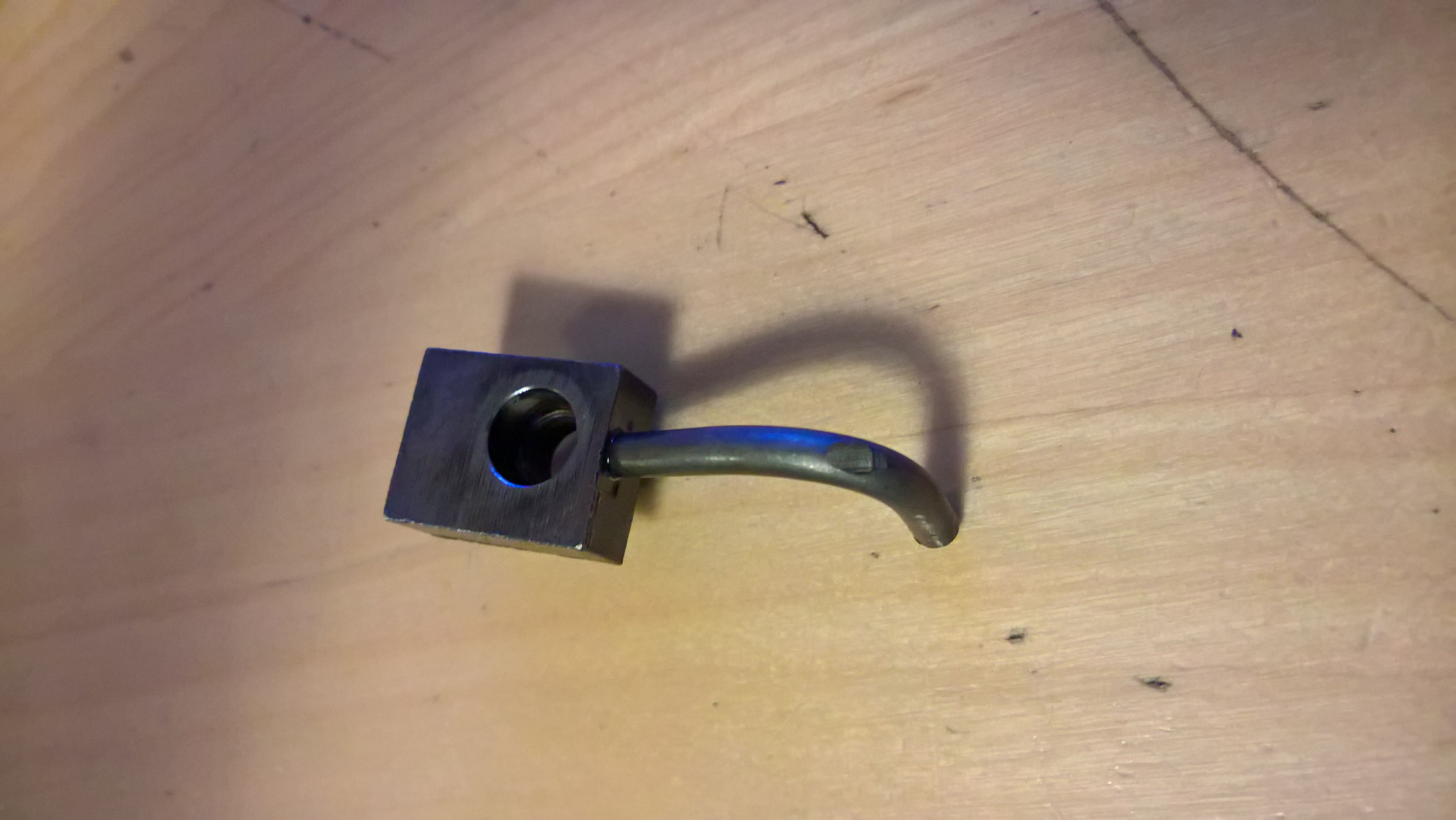

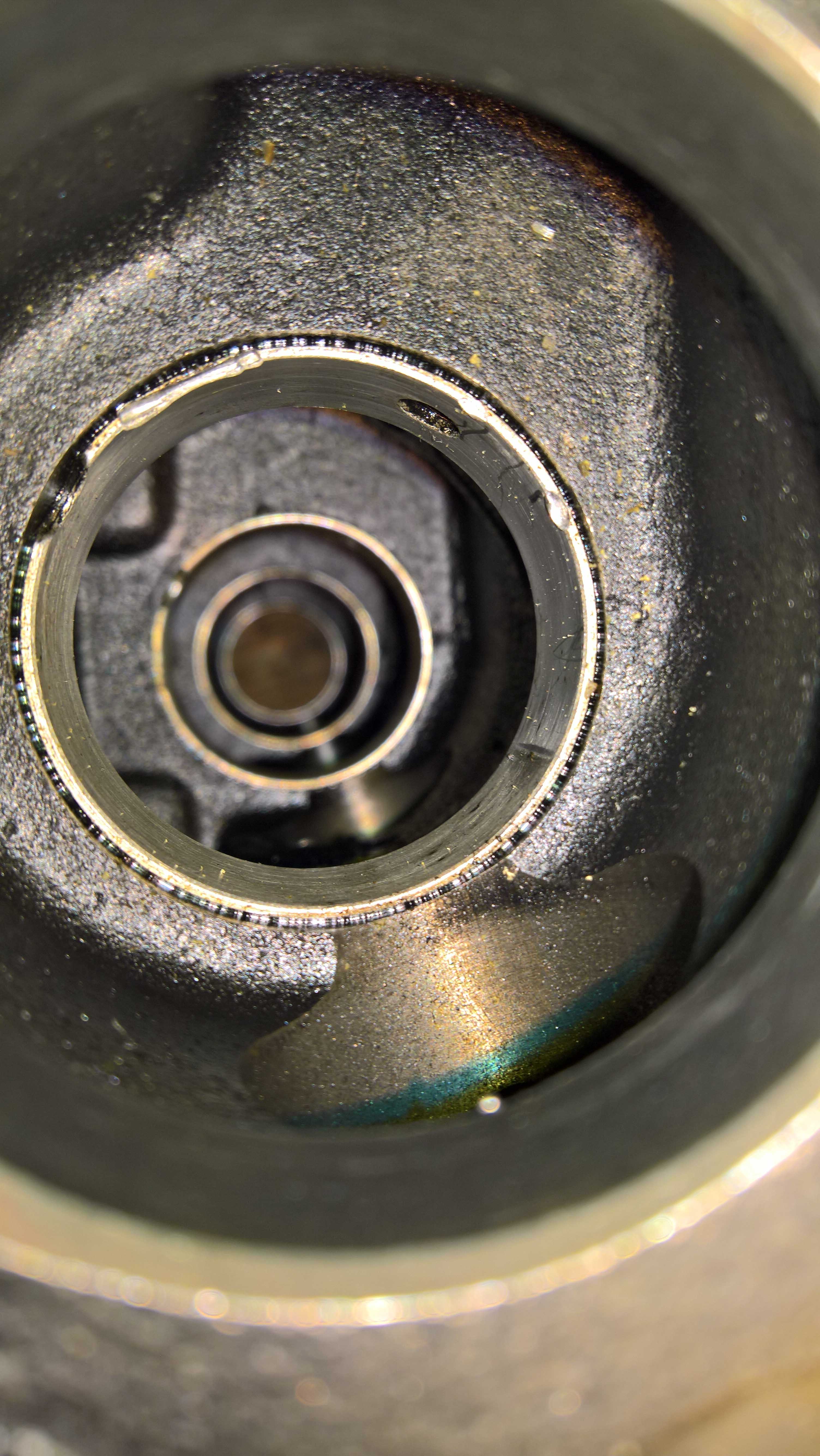

Photo des gicleurs d’huile sous les pistons.
Un beau méplat !
Je commence à croire que celui qui a refait le bloc avant moi a bâclé le travail !
Encore un peu plus de frottement et le tube était percé !

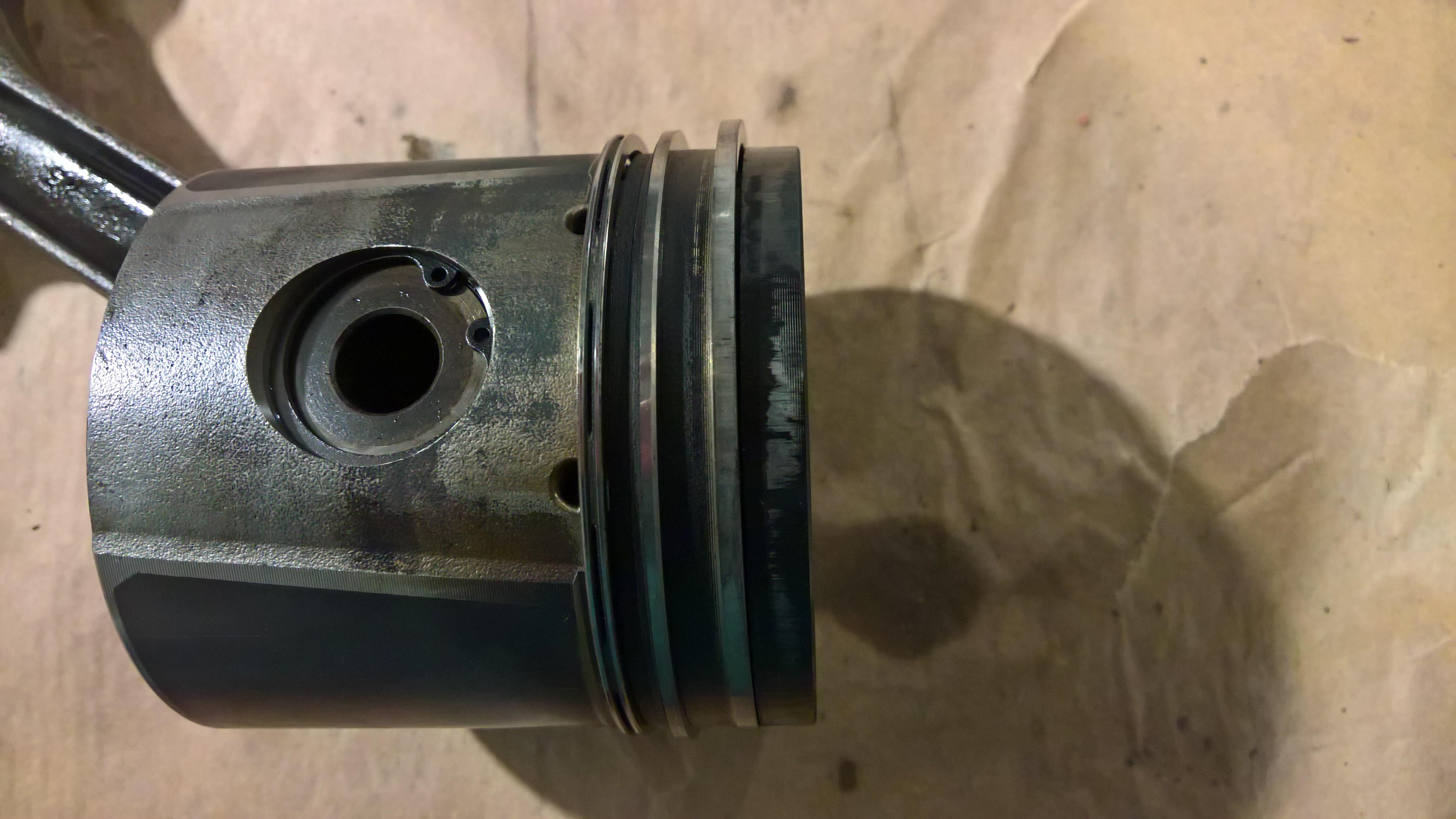

Il va falloir que j’inspecte bien le piston correspondant, le gicleur étant déformé je me demande s’il remplissait bien sa fonction.
Un beau méplat !

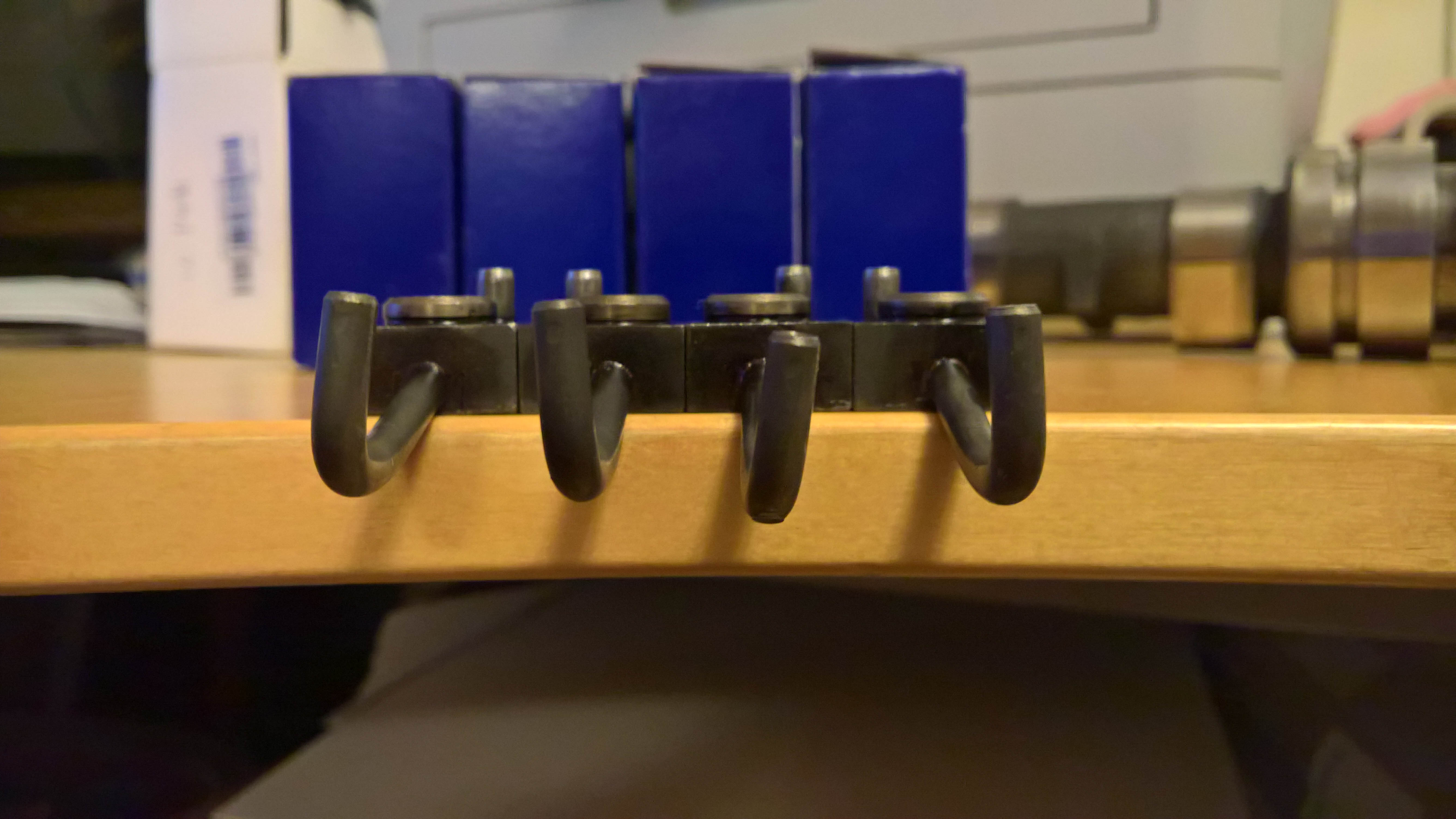

Ah oui, je n'avait pas bien vue sur la photo, est ce que cela correspond avec le piston ou la soupape a eu la tige flambé? Peut-être qu'il a juste changer ce coussinet et pas les autres. Quand tu compares les bielles et les pistons, ce sont tous les mêmes?

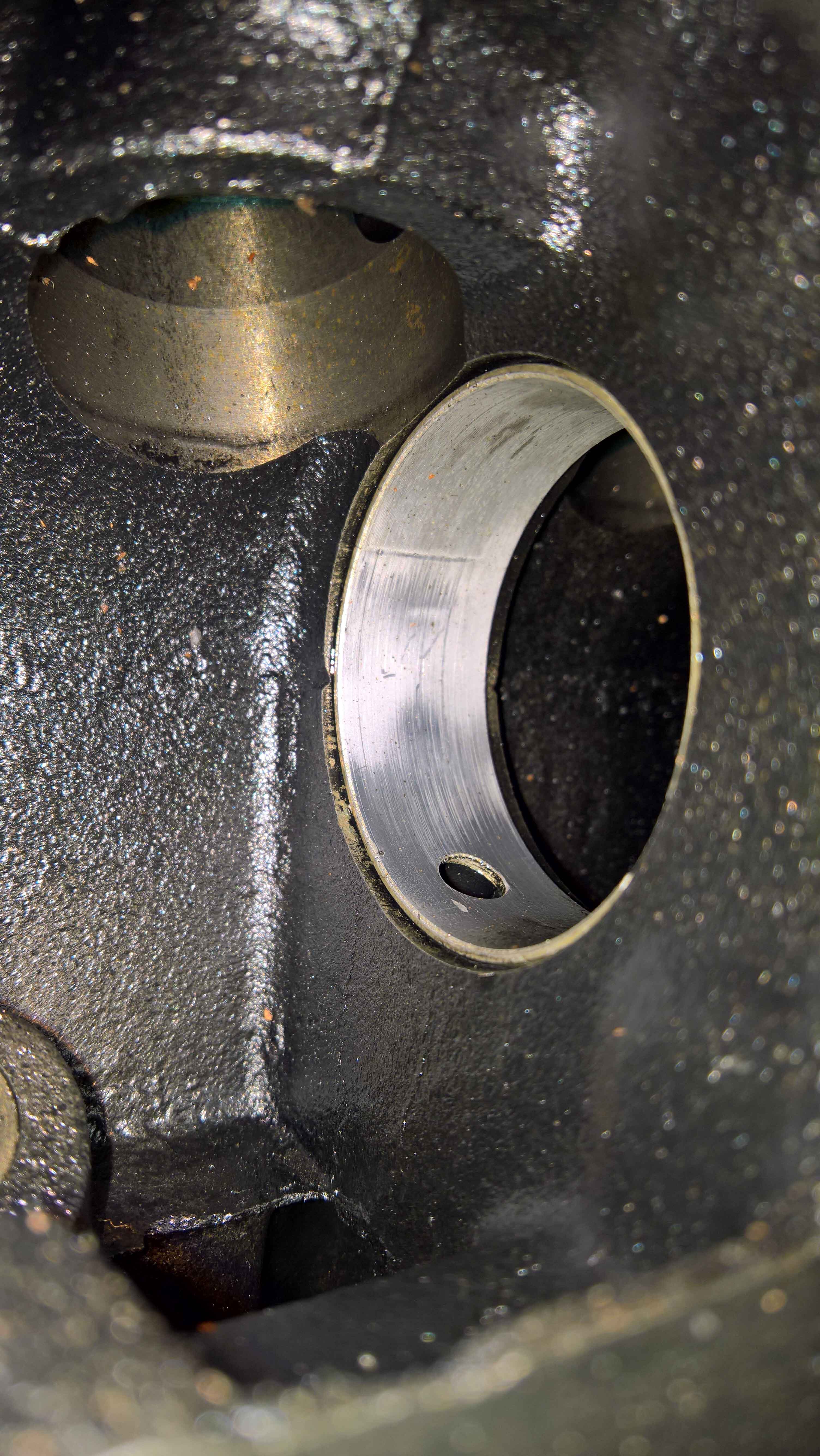

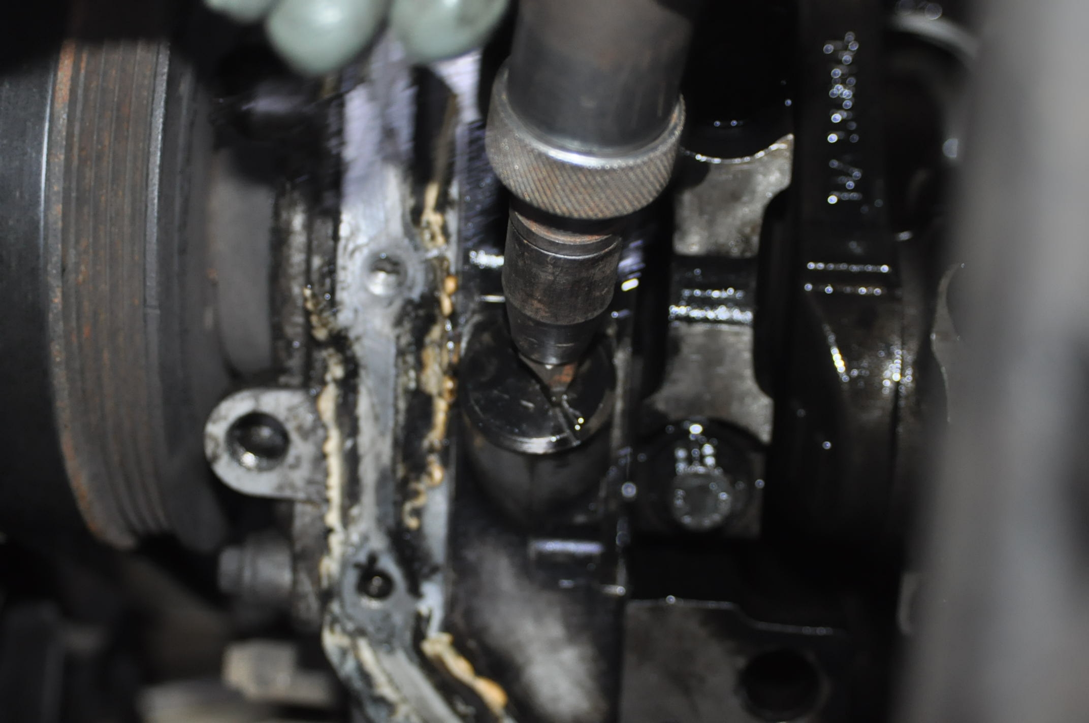

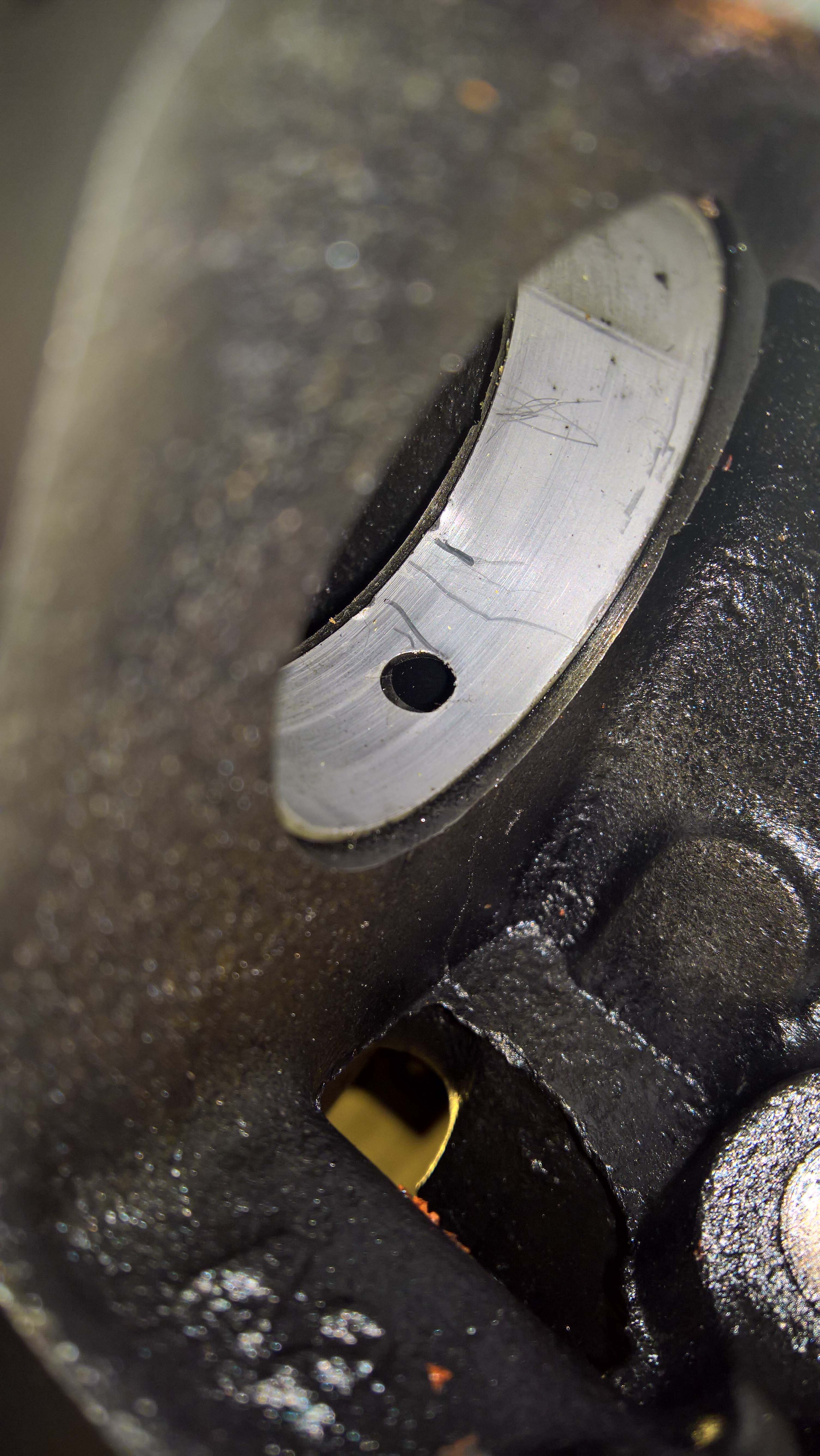

Stéphane a écrit :Ensuite chapeau du palier arrière de vilebrequin
Il a pris à drôle de coup! (Pas par moi)
1) Le décoller a l'aide d'un démonte pneu
2) Finir de le sortir a la main
3) Pour la remise en place, si tu mets un joint neuf, ben

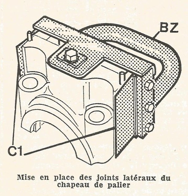

J'ai de quoi rédiger un roman rien que sur lui, déjà sur les 2¼ c'était le même principe, sauf que le joint était en liège donc beaucoup plus fragile que ceux d'aujourd'hui:
4) Sur le 200tdi également, voir cette inter Episode VII de la photo 145 à 152. Au passage, prend note pour les vis des gicleurs, a bien respecter le couple de serrage, car elles sont fragiles, (photo 136 et 137).
Rien qu'a la mise en place, on voit que le string n'est pas adapté à la marié.
5) Même en appuyant dessus...

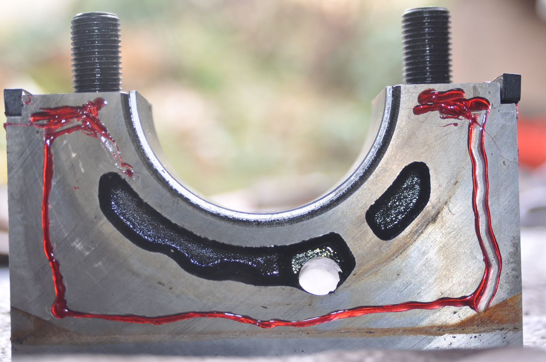

6) Un petit peu de pâte à joint mince sur la face nord, coté carter volant moteur.
7)
8 ) De la pâte à joint pour compenser les parties coupées et lubrifier l'introduction si je puis dire...
9) Et malgré tout ça, cela ne l'a pas fait, ce n'est pas rentré pour cette fois là, il se mettait mal au fond; se tordait: et se déchirait trop, donc remise en place de l'ancien joint avec de la pâte, depuis, toujours pas de fuite au palier arrière sur ce 300 depuis 3 ans.

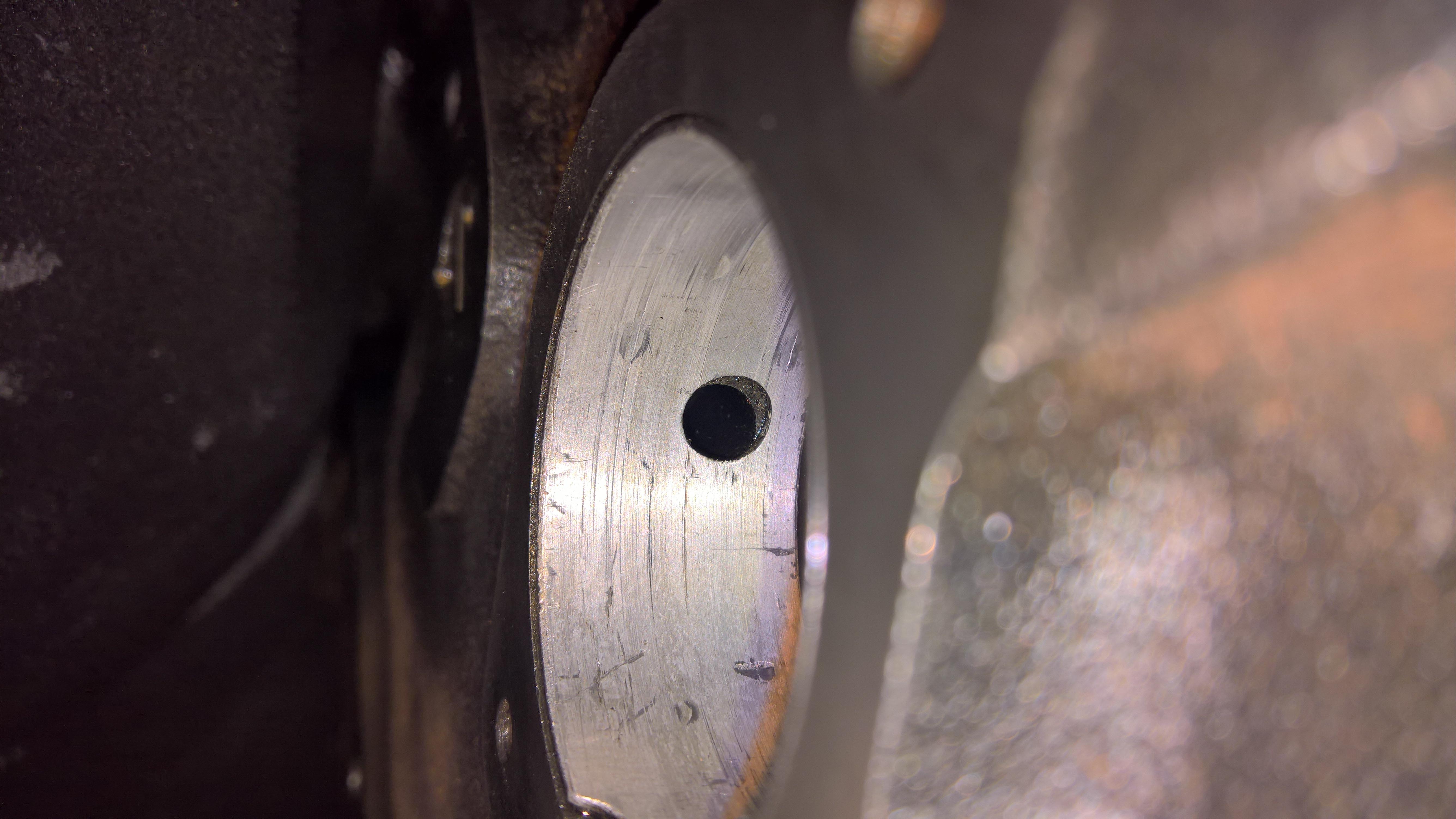

10) Les marques sur ton palier arrière ne m'étonne qu'a moitié, dans quel état étaient les joints en T ? Sachant que de surcroit leur utilité est toute relative d'un point de vue étanchéité regarde la 7 ème photo, il y a un beau trou pour laisser passer l'huile des deux coté du palier bien sur. Donc sur le haut du palier la où se fixe le carter d'huile entre le carter de volant moteur et le palier, je veux bien un peu de pâte à joint car effectivement a ce niveau là l'huile peu sortir mais sinon, le rôle de joint je ne l'ai jamais vraiment bien compris, et si quelqu'un a une méthode pour son introduction en toute sérénité, je suis preneur.
Ben oui, ses coussinets ne présentaient pas une usure irrégulière, donc je pense que tu peux le remonter sans problème, ni coup de lime.Si non peut être devrais-je le remonter tel quel ?
Tiens? Effectivement, est ce que cela correspondrait au piston avec les coussinets usé, différent des autres ? Cela voudrait dire, qu'il s'est passé quelques chose dans ce secteur soit à la mise en place par le précédent mécano, soit dût a une casse bizarre, genre crépine d'huile ou autre. Du moment que le débit n'est pas affecté, ce n'est pas grave, le redresser un peu peut-être, mais avec méfiance, car fragile. Il y a un gauche et un droit, les détrompeurs ne sont pas du même coté il y a l'ETC6531 et l'ETC6532.Stéphane a écrit :Encore plus fort !

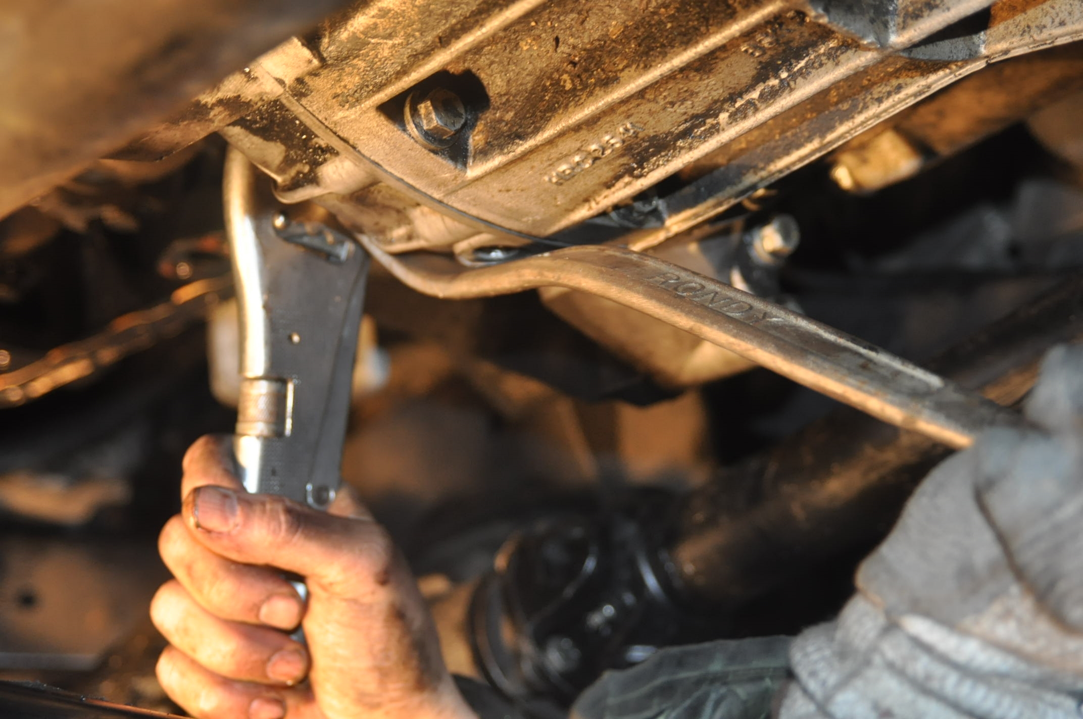

11) Là, peut-être que tu auras besoin d'un tournevis à frapper:
Non le palier très usé, par rapport aux autres, ne correspond pas à la tige flambée.
J’ai vraiment le sentiment d’un mélange vieux du mécano. Tous les coussinets sont presque neuf et ce demi là correspondrait bien a un demi coussinet d'origine avec ses 300 000 km d'usure.
Le modèle est différent et je n’ai aucun demi pallier ‘supérieur’ qui puisse se ‘raccorder’ au niveau des traces d’usure.
Oui les bielles et les pistons sont tous identiques (Par contre ils sont presque tous marqués par les soupapes photo pour bientôt)
Le plus étonnant c’est que l’impact est sous le palier à l’endroit qui appuie sur le bloc.Ah oui! Le précédent mécano a dut taper comme une brute pour le remettre. C'est vrais qu'il est très dur à positionner à cause du joint en T (ERR913). A sortir déjà il n'est pas évident du moins moteur en place il faut utiliser le trou fileté de la vis du carter d'huile pour le sortir:

Je me demande si le gicleur n'a pas été tordu par un enfoncement de piston trop profond au montage. La jupe l'aurait tordue.Tiens? Effectivement, est ce que cela correspondrait au piston avec les coussinets usé, différent des autres ? Cela voudrait dire, qu'il s'est passé quelques chose dans ce secteur soit à la mise en place par le précédent mécano, soit dût a une casse bizarre, genre crépine d'huile ou autre. Du moment que le débit n'est pas affecté, ce n'est pas grave, le redresser un peu peut-être, mais avec méfiance, car fragile. Il y a un gauche et un droit, les détrompeurs ne sont pas du même coté il y a l'ETC6531 et l'ETC6532.

Pour son méplat je pencherai pour une usure due au frottement du vilebrequin qui serai venu frotter le gicleur tordu.

Oui, je pense, l'angle de "giclage" a l'air bon par rapport à l'autre, il s'est peut-être pris un coup lors du remontage de la bielle en vue du remplacement de son coussinet du haut, elle aurait un peu tourné et cogné la buse au passage. La marque avec son petit copeau m'étonne, surtout le sens du copeau, on dirait qu'il y a des empreintes de mord de pince, donc là encore deux actions, l'une au démontage ou montage de la bielle , et l'autre à la pince pour le redresser. Mais difficile dévaluer tout ça sur photo, ce ne sont que des hypothèses. Je ne pense pas que se soit la jupe, en aluminium soit la cause, trop tendre pour meurtrir le gicleur de la sorte, et les pistons se sorte par le haut.Il va falloir que j’inspecte bien le piston correspondant, le gicleur étant déformé je me demande s’il remplissait bien sa fonction.

Sur la mise en place du palier arrière et de son joint, là aussi, j'ai quelques inquiétudes : les joints T se montent obligatoirement avec des joues réalisées avec des feuilles de clinquant (le tout lubrifié à l'huile moteur) vu qu'avec les doigts, ça ne rentre jamais (c'est le principe, car si le joint n'était pas forcé, il ne serait pas étanche). Les clinquants maintiennent les joints et ce sont eux qui permettent la mise en place du palier en frottant le long du bloc... Une fois le palier en butée à sa place, il suffit de retirer les clinquants : avec leur état de surface, ils glissent sans difficulté sans abîmer quoi que ce soit.
Faire l'étanchéité à la pâte de toutes les faces, c'est prendre le risque d'obturer partiellement les canalisations de graissage si on a la main lourde, de générer une fuite si on l'a trop légère.

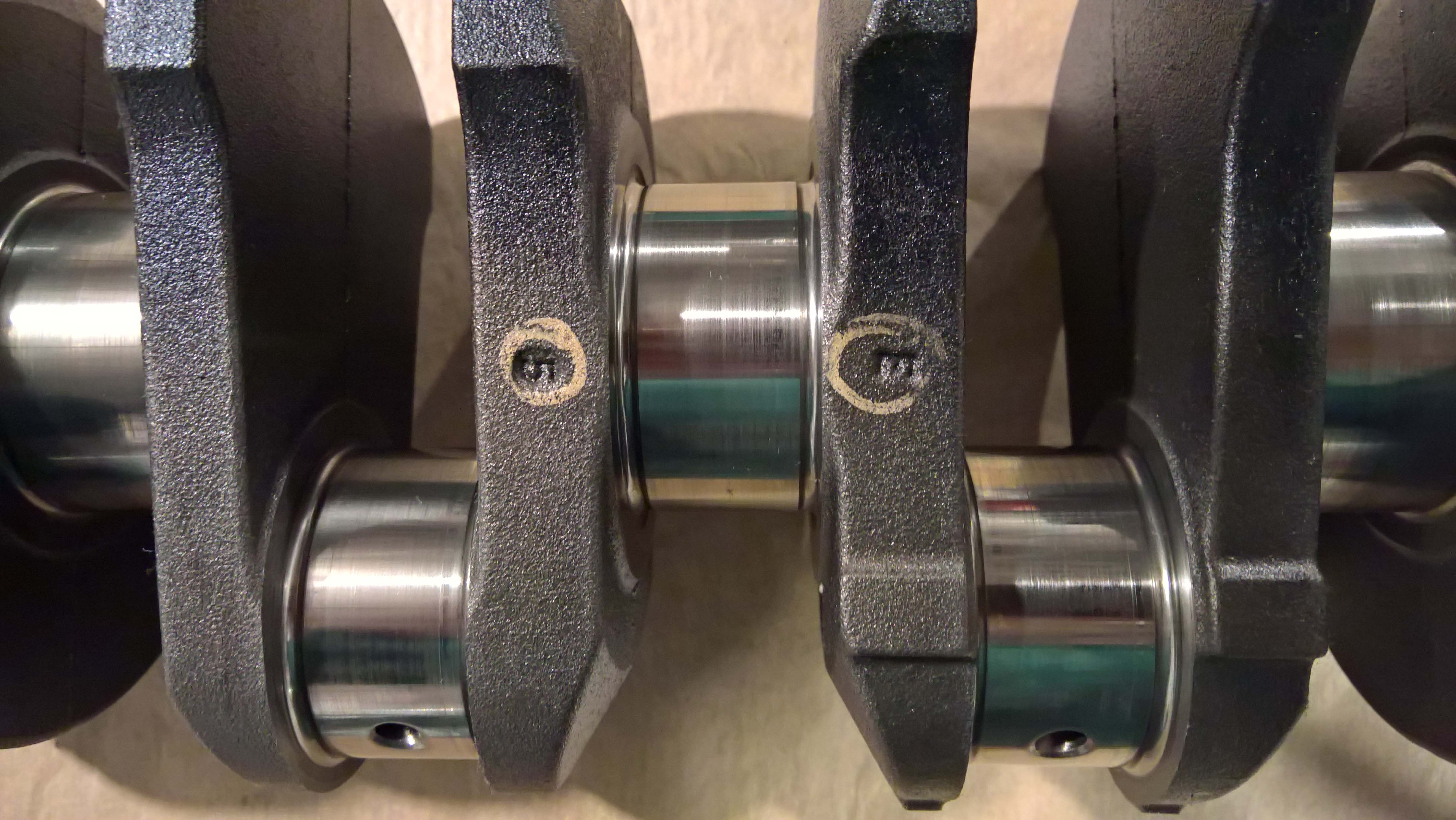

Et voilà le vilebrequin avec ses manetons et tourillons :Je vais regarder plus en détail les clichés de la ligne d'arbre ce WE. Si tu as le plus intéressant, à savoir les photos des manetons et tourillons, je suis preneur...
J'ai une légère marque sur les tourillons (curieusement plus marqué du coté droite que gauche sur chaque tourillon).

Cela ne devrait pas laisser des stries telles qu'il y a sur les deux photos.Stéphane a écrit : J'ai l'impression que le honage laisse de micro-stries n’est-ce pas embêtent pour un coussinet ?![]()
Il me semble même voir des traces de micro grippages.
Je ne peux rien dire sur la durée de service si tu ne changes pas les coussinets.
Re: Remise en état d'un bloc 300 Tdi
Merci pour cet avis éclairé, comme cela plus d'hésitation à avoir il faut les changer !Cela ne devrait pas laisser des stries telles qu'il y a sur les deux photos.
Reste à le faire…
Je m’inquiète pour mes manetons. Ils ont de micro stries + une ‘marche’ sur le côté que l’on sent nettement avec l’ongle
Dois-je faire polir le vilebrequin ?

Je partage l'avis du Pater...
En ce qui concerne les portées du vilebrequin, c'est difficile de juger à partir des photos, mais il me semble, ce que tu confirmes apparemment, qu'il y a quelques légères rayures sur les manetons 2 et 3. Sont-elles perceptibles à l'ongle?
Lorsqu'on entreprend des travaux de ce type dans le but de conserver le véhicule et lui donner une deuxième vie, il est toujours intéressant de ne rien laisser au hasard.
Le problème est évidemment le coût...
Avant d'aller plus loin, quelques questions :
En tous cas, la manip préconisée par le manuel d'atelier ne me plaît guère : il faut qu'on m'explique comment on parvient à tailler proprement ce type de joint sans tout bousiller... Quant à forcer le joint à rentrer avec deux pauvres cales biaises, je n'y crois pas du tout non plus!
Le croquis ci-dessous illustre la manière de procéder adoptée par la plupart des constructeurs (là, c'est du Peugeot, mais c'est à peu près pareil pour tous). C1 sont bien sûr les deux clinquants.
Perso, je me confectionne un outil similaire avec une cale en bois dur ; il faut la tailler assez finement, l'objectif étant que sa largeur soit inférieure d'environ 0,5 mm à celle du palier. Préalablement, il faut vérifier le jeu latéral entre le palier et le carter, ceci afin de déterminer l'épaisseur optimale du clinquant. En pratique, l'idéal est d'utiliser un clinquant de 0,15 mm.
Je les fixe sur la cale avec des clous de tapissier.
Je fixe aussi un plat sur le dessus de la cale, ce qui me permet de visser l'outil sur le palier. Je me bricole une petite poignée comme sur le croquis, histoire de bien contrôler le déplacement du bidule.
On prépare le palier en mettant en place les joints et éventuellement, on colle le demi-coussinet avec un soupçon de graisse si on a peur qu'il tombe.
Après avoir lubrifié les clinquants (intérieur & extérieur) il faut présenter l'ensemble avec un angle de 45° par rapport à la verticale (la poignée de l'outil est donc inclinée vers le bas). Il faut pincer légèrement les clinquants avec les deux doigts de la main libre, ce qui comprime les joints et permet leur introduction dans le bloc moteur.
Une fois l'angle du palier à peu près dans le plan vertical, on redresse l'outil ; puis on achève la mise en place en descendant l'ensemble jusqu'à ce que le palier soit en appui sur le bloc.
Ensuite, on approche les vis de palier à la main (ne pas serrer ce qui comprimerait le joint, juste immobiliser les pièces) et on retire doucement l'outil horizontalement, ce qui a pour effet (le léger frottement des clinquants les « force » du bon côté) de placer parfaitement les joints.
Une fois l'outil retiré, on serre le palier au couple et basta.
Je n'ai jamais eu de galère en procédant ainsi, même avec des joints fibres ou liège super fragiles.
En fonction de tes réponses sur la métrologie et les pièces, on verra ce qu'on peut faire ; le remplacement des paliers d'arbre à cames reste la partie la plus complexe car dans la plupart des cas, la mise en place des coussinets dans le bloc les déforme toujours plus ou moins. Mais ça se tente, à la condition de vérifier les jeux avec les moyens du bord (ce qui nécessite quand même un comparateur et pas mal de patience).
Enfin, le honage, je ne vois pas à quoi il sert à part foirer le coussinet...

Quelques précisions sur la manip. Sachant qu'un moteur reste un moteur et un palier à joint un palier à joint, il n'y a pas de mon point de vue cinquante façons de procéder.Stéphane a écrit : Je vais la tester la technique avec le clinquant et je ferai bien sur un retour en image !
Peut-être est-ce la solution no stress tant attendu.
Remarque que ce n'est pas la technique indiquée dans le manuelle technique

J'ai un palmer mais beaucoup trop petit. Par contre j'ai un comparateur avec embase magnétique.Avant d'aller plus loin, quelques questions :
as-tu un équipement métrologique de base (comparateur, palmer)?
as-tu repéré une usure anormale dans les cylindres et sur les pistons?
comptes-tu utiliser les jauges plastique permettant la mesure des jeux de la ligne d'arbre?
comptes-tu remplacer l'arbre à cames?
Les cylindres me paraissent impeccables. J'ai encore partout les rayures de déglaçage.
Par contre 2 des pistons ont une usure dissymétrique dans le haut.
Les petites stries ont complétement disparu sur un coté.
Photos du piston le plus touché par l'usure.
coté sale mais intacte on voit les stries
coté usé on ne voit plus les stries!
Je peux acheter des jauges plastique s’il faut. Voir un palmer plus grand si c’est indispensable.
Tu veux dire comptes tu remplacer le vilebrequin ? Car l'arbre à cames oui c'est sûr il a une came écaillée.
Pour le vilebrequin vu que :
- je ne suis pas équipé pour mesure les diamètres
- que je n'ai pas de V pour mesurer le voile éventuel.
- les rayures sur les manetons ne sont pas perceptibles à l'ongle sauf celle la plus 'à l'extérieur'
Peut-être aurais-je intérêt à porter le vilebrequin en rectification. Il sera mesuré et j'aurai toute les cotes. Par contre je ne connais pas le prix.
Si c’est onéreux alors j’achète un vilebrequin neuf à 348 € (quand même) Avantage immédiat : il n'y a plus qu'a le monter avec les glyco standard et je suis tranquille pour un moment.

Aïe, c'est ce que je craignais...
D'après les photos, il est fort probable que la bielle ait été légèrement déformée lors de sa rencontre avec le piston : la dissymétrie de l'usure correspond à son plan de flambement...
Si c'était moi (facile, bien sûr) je ne chercherais pas à m'équiper en métrologie (c'est marbre, palmer ad hoc, comparateur à grand bras, micromètre d'intérieur, axes rectifiés pour mesurer la géométrie de l'embiellage) car l'investissement confirmera très certainement que quelque chose ne va pas : je ferais directement contrôler le vilebrequin, la géométrie des bielles et des axes de pistons. Si l'atelier est compétent, il te dira en même temps s'il faut ou non rectifier le vilebrequin : les mesures sont très rapides pour du personnel équipé et expérimenté.
Un vilebrequin est une pièce maîtresse de forge très sollicitée en fatigue que je n'achèterai pas en dehors du réseau Land Rover. Pareil pour les bielles : même gauchies ou flambées, un atelier digne de ce nom peut les récupérer. Bref, toutes ces pièces peuvent être sauvées...
Si tu changes l'arbre à cames (c'est évidemment le sens du boulot) il faut impérativement changer les paliers du bloc. Et là, pas de discussion non plus, c'est aléseuse en ligne (toujours le sens du boulot).
Vois avec un atelier spécialisé : c'est toujours pareil, si tu veux un engin qui repart pour des années sans aucun risque, ça vaut le coup d'investir, sachant que c'est pour toi.
En d'autres termes, le véhicule n'aura plus de valeur marchande en rapport avec ce qu'il vaut réellement compte tenu de son kilométrage mais toi, tu sauras exactement ce que tu as dans les mains. C'est l'intérêt de nos engins que de ne pas suivre bêtement ce système débile des valeurs vénales mais bon, c'est toujours la même histoire, faut pouvoir investir (temps et €) lorsqu'il le faut...
