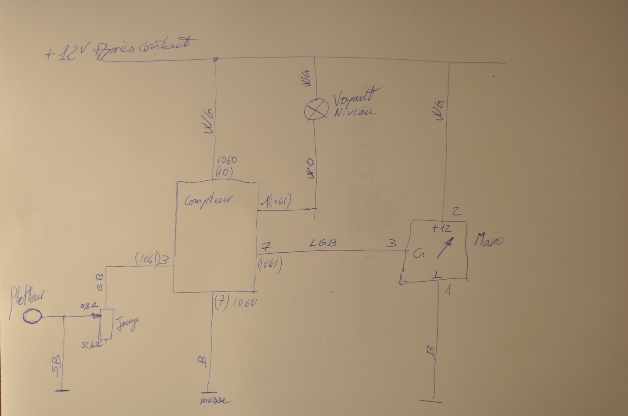

Re: Jauge carburant ne fonctionne plus Def TD5 2006
Comme je le présentais, on nous dit rien on nous cache tout, comme kébir :mrgreen:
La connexion du voyant, n'est pas aussi simple qu'il y parait et apparemment sa commande d'allumage ne s’effectuait pas dans le mano, mais dans le compteur.
Simple si on reprend le schéma, qui lui nous fait apparaitre une liaison,
dans la réalité, les liaisons entre le voyant, le mano, et la jauge passent par le compteur? Quelques mesures simples, en Ohmmètre, nous montrent clairement qu'il ne s'agit pas d'une simple liaison par fil :
A suivre...

Messages : 6201
Une première synthèse du schéma de la jauge à carburant du TD5, pour commencer d'entrevoir le principe. Le circuit de commande du voyant de niveau bas de carburant se situ en faite dans le compteur de vitesse, qui l’eut cru ?
Le fait d'avoir le voyant allumé et le mano au maximum, sont deux informations antinomiques. On retrouve sur plusieurs forums land ce symptome qui revient régulièrement. D’après un cas vécu par toréro, lorsque on a une coupure sur la partie jauge, cela produit le défaut.
Pour éliminer la partie électronique de la commande du mano et du voyant, on pourrait fait deux tests, voir trois.
Le premier:
Est ce que le fait de déconnecter le connecteur de tablier C1764 allume le voyant et place l'aiguille du mano au max ?
Le deuxième:
Toujours avec le connecteur de tablier C1764 défait, en plaçant un shunt entre la broche 3 de C1061 et la masse cela éteint le voyant, en laissant la jauge au max ?
Le troisième:
Connecteur de tablier C1764 toujours débranché, pour déconnecter la jauge d'origine, placer une résistance de 10Ω à 20Ω entre la broche 3 de C1061 et masse et voir si la jauge indique une valeur de 1/3 à 2/3 du plein . Ici un exemple avec une résistance de 15Ω, cela doit éteindre le voyant et l'aiguille de carburant doit être situé à la moitié. A noter que l'on a une connexion de masse juste à coté.
Si les résultats de ces tests est négatif, alors il faudra peut-être voir un problème dans l’électronique du compteur, dans ce cas il faudra l'autopsier pour en extraite le schéma et affiner le diagnostique.
Si les résultats de ces tests est positif, alors, il faut chercher du coté du circuit électrique entre la jauge et le compteur.
Si à moitié bon, cela peut être soit le mano, soit le voyant, soit une partie du compteur.
A suivre...

Le fil gris liseré noir est un fil reliè a la masse sur une épissure derrière le compteur, pas besoin de tirer un long fil mais dans un premier temps, le dénudé faire une jolie épissure bien protégé, et relier le fil au châssis à proximité du réservoir dans un endroit bien protégé. La masse du capteur, est ramenée a proximité de l'appareil de mesure ( mano) pour évité des pertes électriques et autres perturbations non contrôlé à travers le châssis, qui introduiraient des erreurs de mesures.
colombin le 02/02/2017 10:45 a écrit :Hello ; mesures, c'est tout simple :
metrix sur la position 200 ohms
entre les 2 pinules de la pompe : 12 ohms
les 5 autres mesures, pompe et câble : 1 ; (ce qui,pour moi, signifie que aucun des 5 n'est à la masse).
En électricité, Il faut se méfié du tout simple... :mrgreen:
LØLØ le 02/02/2017 12:43 a écrit :Sur quel calibre ? Le plus grand calibre en Ohmmètre, 20MΩ ou 2MΩ ? Sinon, surtout coté faisceau, cela me parait bizarre, car normalement le fil gris liseré noir est reliè à la masse d'après le schéma, donc tu devrais lire 000 Ω ou presque, donc il y a un truc à contrôler ou qui cloche par rapport à la théorie.
Voilà, tout ça pour taper sur les doigts de kébir et de Pater, :twisted: qui si ils n'étaient pas venu perturber la classe avec leurs inepties, peut-être que l'on aurait gagné du temps... :mrgreen: :wink:
NB: colombin, pense a nous faire une photo du défaut dés que tu l'as trouvé.
Si je le trouve ; avec 2 réservoirs supplémentaires, 1 dans l'aile ARD, l'autre sous le plancher, ce n'est pas gagné !
Je vais donc, dans un 1er temps, relier le gris liseré noir à la masse et m'assurer que le pb est réglé.
A suivre...

Hourrah !
Vérification faite, le gris mis à la masse, j'ai retrouvé ma jauge et éteint le voyant ;
Bravo, Lolo et MERCI ! :D
NB je vais maintenant souder un fil sur le gris pour une réparation provisoire ; comme je dois prochainement monter mon Land sur un pont, je chercherai l'endroit de la rupture et le moyen de réparer de façon définitive, en rétablissant le circuit d'origine jusqu'au tablier.
A priori, c'était bien un coup de karcher malencontreux !
