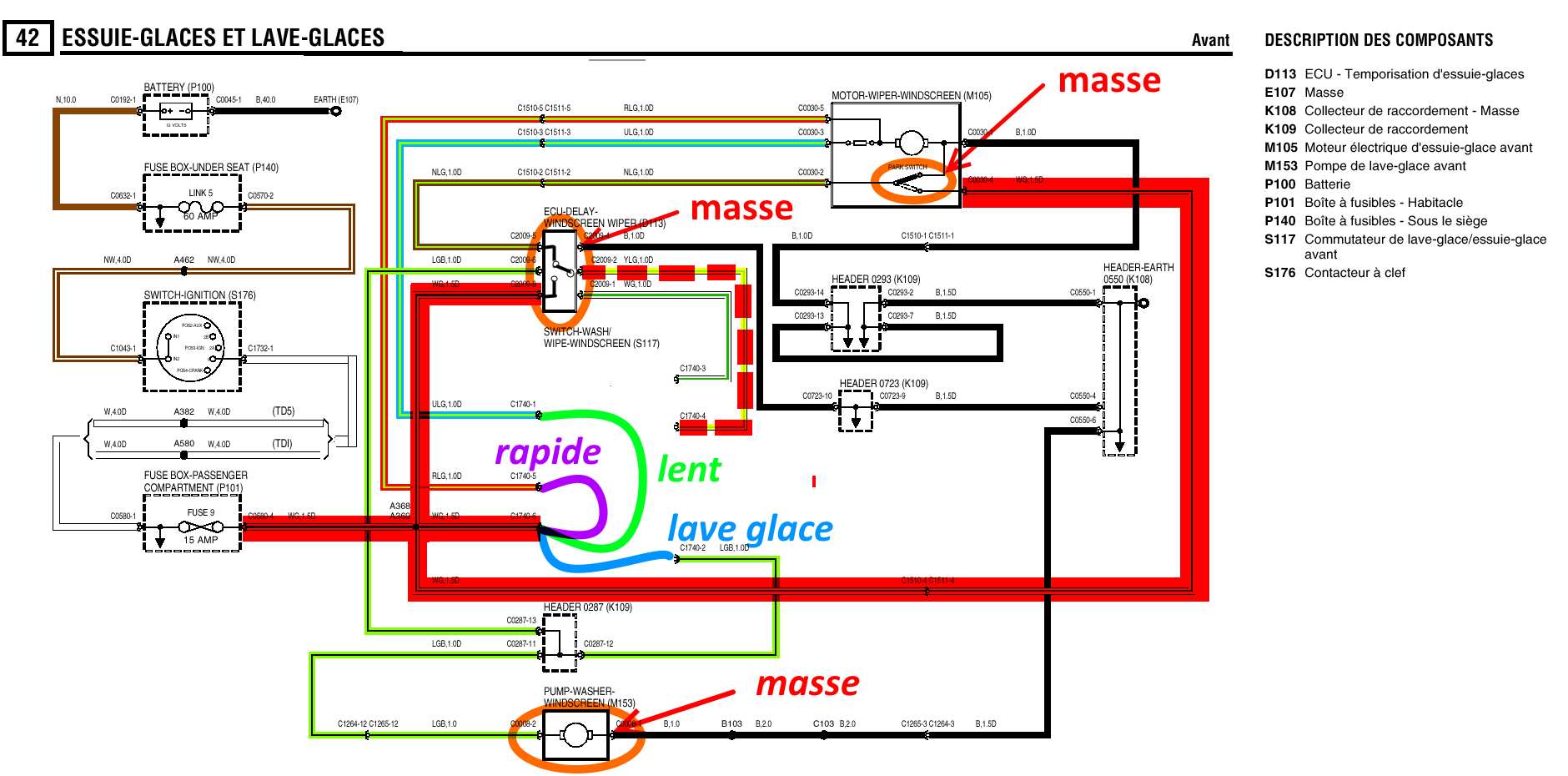

Le schéma du système, cela peut aider:

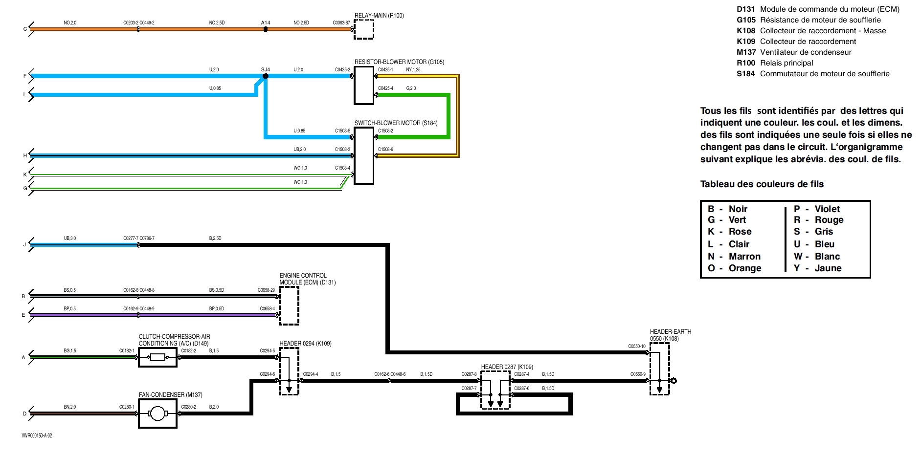

ce matin démarrage du def, essuie glace ok quelques kilomètres plus tard avec ventilation à fond fusible claqué . RE changement et la sans ventilation ca tient
Aprés avoir regardé les schémas de la ventilation, je ne perçois pas de lien flagrant entre les deux systèmes.
Avec les schémas de la ventilation, cela va peut-être nous aider à comprendre le lien, soit au niveau d'un connecteur, ou d'une épissure qu'il faut chercher avec les petites références, en mettant les schémas cote à cote :
1)
2)
Par exemple, le collecteur de raccordement ou header C0287 on peut voir les +12V d'alimentation du circuit d'essuie glace sur les broches, 11; 13 et 12 et les masses du circuit de soufflerie, sur les broches 4; 6; 7; et 8 c'est peut-être une piste à creuser. La tête qu'il a ce collecteur de raccordement K109 C0287
situé derrière la console centrale, tout au fond, très très galère à aller chercher, vois ce thème : Veilleuses-codes-phares HS Def 300tdi/td5 pour te faire une idée.

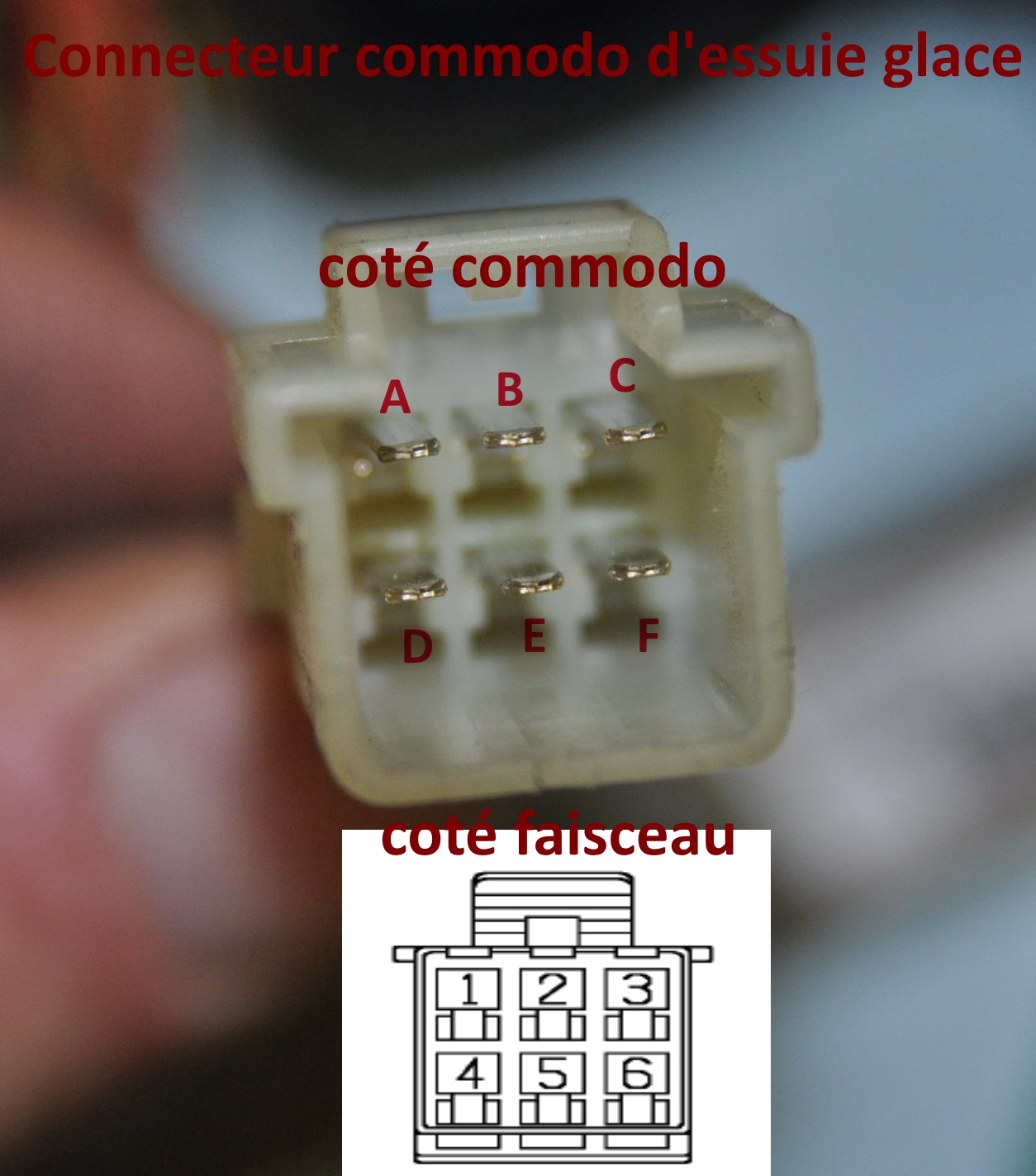

Suite a des essuies glaces...capricieux et un arret la semaine derniere, j'ai demonte la prise et j'ai testé avec un fil en shuntant le comodo.
Ouf, cela m'a évité d'acheter le relais de temporisation pour rien
J'ai donc demonté le comodo (sans démonter le volant) et est installe temporairement un fil avec un interrupteur
Le comodo semble ok d'aspect exterieur:
Connaissez vous des tests à effectuer pour identifier le probleme ou cela ne vaut pas le coup?
Pour le klaxon, y a t il un test similaire sur la connexion (coté faisceau) à effectuer pour verifier?
D'avance merci

Pour tester il faut un Ohmmètre, et mesurer si les contacts sont bien établis sur les plots, entre lesquels les contacts doivent s'établir en fonction de la position du levier.

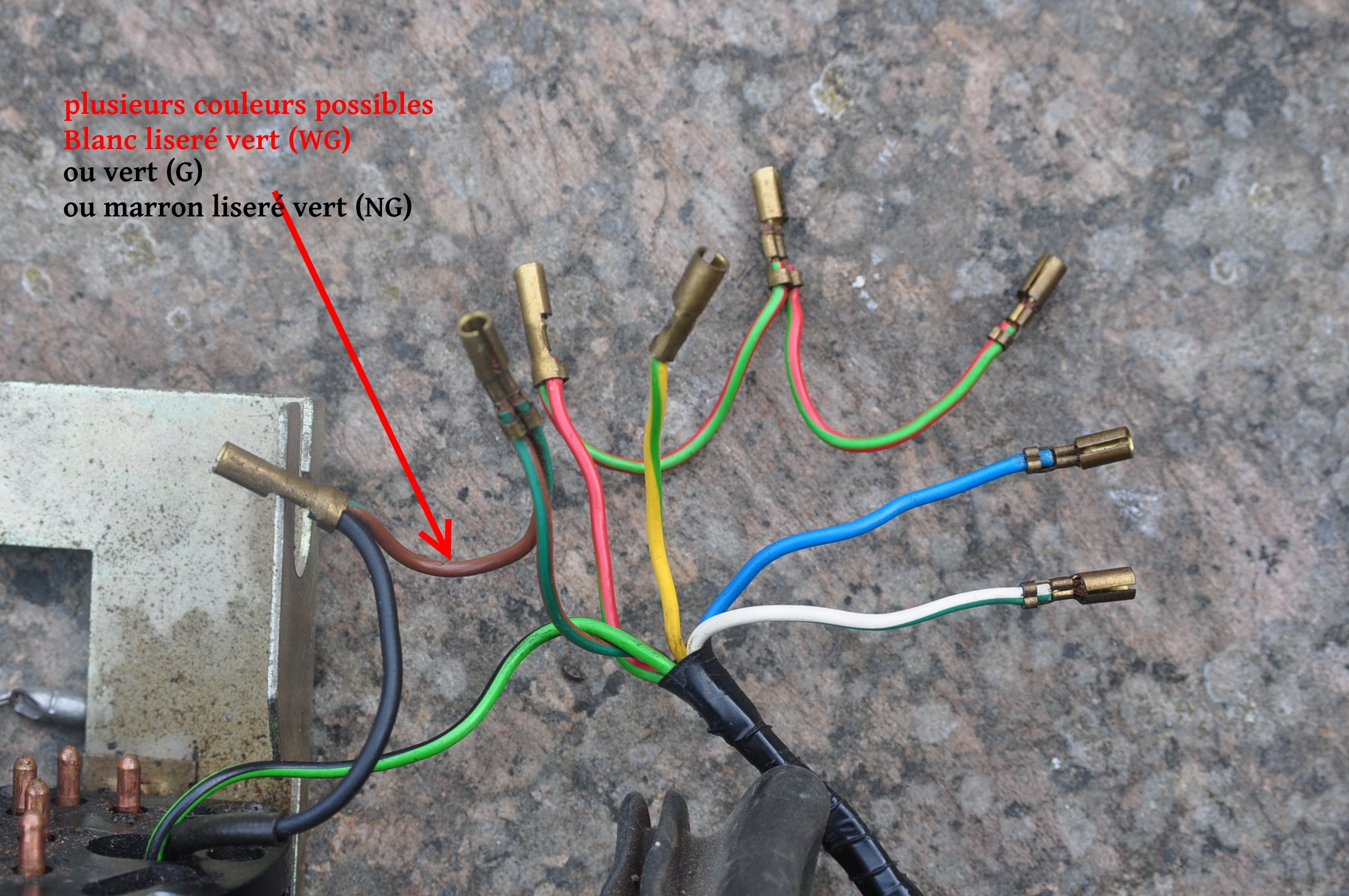

Avant ça, il faut prendre une photo pour repérer la position des fils, sur les plots qui sont repérés de 1 à 8. Attention le fil petit noir n'est pas une masse ici, mais un picage de l'alimentation de l'interrupteur du lave glace dans le bout du levier.
Pour comparaison les couleurs des fils sur un commodo de TD4. Bien voir la nuance entre vert clair (LG) pour Light Green et le vert (G) Dans ULG; LGB ou RLG par exemple et WG
Fils et plots séparés:
Ensuite tu déconnectes le commodo et tu le places en position 0, qui est mal représenté sur les schémas car pas représentatif de la réalité. Sur le levier la position intermittente est tout en bas, puis la position 0 ou arrêt en montant d'un cran; puis la petite vitesse en montant encore d'un cran; et enfin la vitesse rapide tout en haut. Sur les schémas en général on représente toujours les contacteurs en position repos et dans sa tête il faut s'imaginer les autres positions. Là ils ont representer la position repos en haut; puis l'intermittente; la lente; et la rapide en bas. Donc dans la réalité on monte le levier alors que sur le schéma on le descend. Ensuite sur le schéma, bien voir qu'il y a les 3 contacteurs commandés simultanément par le même geste, et que la liaison mécanique est très mal représentée car on peut la confondre avec un fil ou une piste de liaison interne. D'autre part, on peut remarquer également que sur les schémas, il y a quelques variantes, ils ont tout simplement oublié de représenter certaine liaisons (petit fil noir), donc moins simple à comprendre du coup. Bref le meilleur des schémas, car le plus clair et le plus complet sur toute la gamme, c'est celui du TD5 à partir de 2002, comme c'est tous les mêmes systèmes, les mêmes câblages, les mêmes couleurs de fil ou presque, les même commodo, les mêmes relais de temporisation... On retiendra ce schéma de 2002 pour les explications.
Test: les couleurs des liaisons, correspondent à la couleur de la position, ailleurs, il ne doit pas y avoir de liaison : Exemple en position lente, il doit y avoir le contact entre 8 et 3 et pas d'autre contact ailleurs
Schéma pour la position intermittente:
Schéma en position petite vitesse :
Schéma en position rapide:
Schéma en activant le lave glace, et la temporisation qui permet un cycle de 4 ou 5 balayages des essuies glace, sur un simple appuie fugitif sur le bouton, ou une prolongation de ces 4 ou 5 balayages en cas de maintien l’appuie.
Je n'ai pas réussi pour l'instant de façon certaine à reporter la numérotation réelle du commodo sur le schéma des commodos de land rover.
Bon contrôle.

-Le lave glace ne fonctionne pas non plus (ainsi que toutes les positions): il faut donc quelque chose de commun? cela ne serait donc pas le fil noir?
-Dans mon cas j'ai la vitesse lente entre le 5 et 6 et la vitesse rapide entre le 1 et 6.....avec mon montage sur la connexion cote faisceau: probleme chez moi ou coqille dans le schema?
Guillaume
Re: Essuie glace defender td5
Guillaume75nl a écrit : -Le lave glace ne fonctionne pas non plus (ainsi que toutes les positions): il faut donc quelque chose de commun? cela ne serait donc pas le fil noir?
Oui, c'est une bonne zone de recherche, le fil noir en lui même non je ne pense pas, car c'est un picage sur l'alimentation du + 12V après contact, mais par contre ce 12V peut avoir un défaut, contrôle le fusible et son support oxydation, sertissage... L'état de la broche 6 du connecteur, pareil, sertissage, oxydation, effet ressort de la partie femelle...
Liens entre les fils et le commodo d'essuie glace.
Pour la position du levier, il faut juste voir que sa position initiale ou arrêt est bien parallèle aux bords du commodo. Comme la photo est une vue arrière, la position haute grande vitesse, est en bas :mrgreen: .

Faut il que je démonte tous les fils sur les plots (ou le contrôle avec l’ohmmètre comme expliqué précédemment est suffisant)?
Pour les vitesses, cela viendrait donc du moteur en lui même (sous le tableau de bord cote passager) et non plus du comodo?
A vari dire, je ne préfère pas y toucher.
si quelqu'un a un td5 dont le connecteur du commodo est à portée de main, il pourrait aussi tester avec un fil entre 5/ 6 ou 1/6, pour voir si cela vient de mon land ou est commun.
Guillaume
Guillaume75nl a écrit : Par contre je ne comprends pas ta phrase "contrôle le fusible " : je n en connais qu'un : celui du tableau (fusible 9): des que je le changeais, il claquait (avant que je débranche le comodo)
Arg! il faut aussi que tu contrôles l’interrupteur fin de course du moteur d'essuie glace, car si il a une lamelle cassée, elle peut très bien ramener la ligne du fusible 9 directement à la masse présente aussi sur l’interrupteur fin de course.
Je vais donc vérifier la broche 6
Souvent un court circuit franc n'est pas dut a une cosse oxydée ou pas serré.
Faut il que je démonté tous les fils sur les plots (ou le contrôle avec l’ohmmètre comme expliqué précédemment est suffisant)?
Oui, il faut démonter les fils des plots, car comme tu peux le voir, certain fils réalisent un pontage de plot à plot, ou du moins, enlève les pontages. Le rouge liseré vert de la vitesse rapide et le +12V marron liseré vert ou le blanc liseré vert selon l’année, tu défais au moins les pontages, ou tu en tiens compte dans ton analyse, mais c'est plus galère.
Je vais également retester les shunts entres toutes les broches ce soir:
-Vitesse lente
-Vitesse rapide
-lave glace
Aide toi du schéma.
Je ferai les combinaisons possibles entre d'un cote 1/2/5 et de l'autre cote 3/4/6
Heu.... Alors analyse chaque cas avant, on ne sait jamais.
Exemple:
1 et 2 tu mets ensemble vitesse lente et le pschitt, aucun intérêt, pas de risque normalement
2 et 5 tu mets ensemble vitesse rapide et le pschitt donc idem, rien
2 et 6 tu déclenches le relais de la tempo du lave glace pour 3 à 5 secondes et le pschitt
3 et 6 te déclenches le relais de temporisation de l'essuie glace, une impulsion toutes les 4 ou 5 secondes, tant que le +12V est sur le broche.
etc...
Je ferai le test relais tempo ce week end

Mes tests de ce soir:
j ai deconnecté toutes les broches et teste les plots avec l'ohmetre: resultats en accords avec le schema et les positions du levier
j ai remonté les broches et j'ai testé le connecteur cote comodo: j'ai donc numerote les 6 pattes de a à f avec les 4 positions du levier:
1-Position nulle: aucune combinaison ne fonctionne
2- Position lente: combinaison D/E donc 5/6 par symetrie pour le connecteur coté faisceau
3-Position arpide: Combinaison C/D donc 1/6 par symetrie pour le connecteur coté faisceau
4 Position intermittence: 2 combinaisons: A/D et E/F donc 3/6 et 4/5 par symetrie pour le connecteur coté faisceau
Ces resultats m'amenent a conclure que:
-le comodo est OK
-pour le montage elec sur mon alnd, le schema vitesse lente/vitesse rapide est inversée
A mon avis, c'est sans doute juste la connexion entre les 2 connecteurs qui merdouillent: je retenterai de donner du ressort aux lames
Qu en pensez vous?

:oops: Je n'ai pas bien compris, c'est a dire les mesures sur le connecteur coté commodo et pas coté faisceau, c'est ça ?
J'ai déconnecté toutes les broches et teste les plots avec l’ohmmètre: résultats en accords avec le schéma et les positions du levier
:sm1: Dommage, pourquoi renommer alors que les repères existent, moralité on ne sait pas qui est "a" puisque l'on a pas de schéma pour se repéré, ou alors se servir de la couleur des fils.
Même entre le jaune liseré vert (broche 4) et le rouge liseré vert clair (broche 5) ? Cette liaison sert au retour automatique de fin course, via le relais de temporisation, pour alimenter le moteur lorsque tu ramènes le commutateur sur la position 0, donc cela veut dire qu'il y a de forte chance que ton fin de course déconne, à cause du commodo.
2- Position lente: combinaison D/E donc 5/6 par symétrie pour le connecteur coté faisceau
Lente ou rapide ?
idem, lente ou rapide ?
blanc liseré vert (6) avec blanc liseré vert (3) et rouge liseré vert clair (4) avec jaune liseré vert clair (5)... donc OK
-le comodo est OK
A vérifier ta première mesure.
OK, pas forcement, il faut approfondir, car je soupçonne une erreur probable de schéma, a confirmer donc.
Peut-être, mais cela ne fait pas sauter les fusibles.

J'ai denomme les broches du connecteur cote comodo de A à F pour eviter de se melanger avec les numeros de broches du schéma coté faisceau (du fait du miroir quand on connecte les chiffres ne sont donc pas les memes )
Je vais remesurer sur la connexion coté comodo la position arret: pour verification
Je vais retester avec un shunt les positions cote faisceau ce soir
Peux tu mettre un croquis ou nous dire a quelles couleurs correspondent tes lettres de A à F? sinon, on arrive pas a comparer ou contrôler tes mesures.
J'ai dénommé les broches du connecteur cote commodo de A à F pour éviter de se mélanger avec les numéros de broches du schéma coté faisceau (du fait du miroir quand on connecte les chiffres ne sont donc pas les mêmes )
Normalement, cela doit correspondre quelque soit le coté.

Et voila le schema: pour moi il ya donc un miroir
A=3
B=2
C=1
D=6
E=5
F=4
J ai reteste la position arret sur le connecteur cote comodo, j ai bien un contact entre 4 et 5
Guillaume75nl a écrit : J'ai reteste la position arrêt sur le connecteur cote commodo, j'ai bien un contact entre 4 et 5
OK, c'est bon donc.
Ton Schéma, cela donne ça..
J'ai testé aussi la commutation des vitesses sur le connecteur du commodo, et effectivement, sur la position vitesse lente le +12V (NG ou WG ou G) est connecté sur le fil rouge et vert clair ( RLG) et la vitesse rapide sur le fil bleu liseré vert clair (ULG). Donc sur le schéma du symbole du commodo, il y aurait un problème de marquage slow et fast. On pourrait également modifier le schéma du symboles du moteur en déplaçant la résistance.
Ce qui voudrait dire également que le balayage intermittent se fait sur la vitesse rapide, et non sur la lente, de même que le retour automatique se ferait également sur la vitesse rapide même si l'on vient du balayage lent. Tout ça donc en contradiction avec le schéma et les explications fonctionnelles du constructeur:
Donc messieurs, a quel Saint se vouer? Mais surtout, pouvez vous nous confirmer ces remarques par la pratique sur vos cubes.
