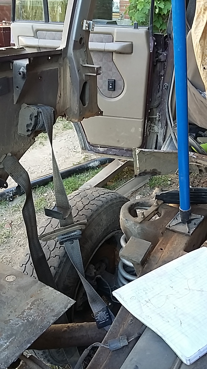

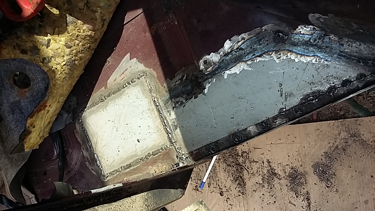

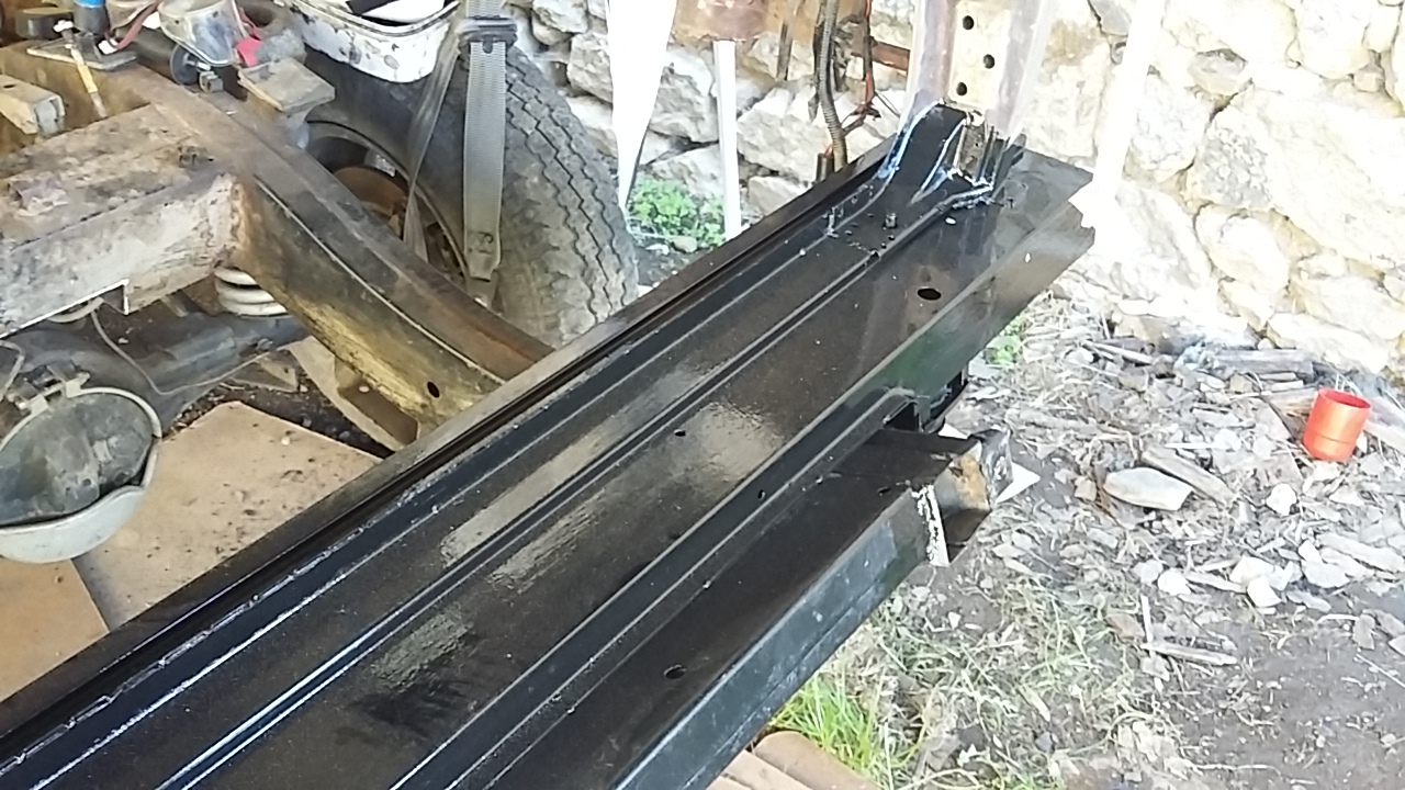

Voici les photos de la restauration de mon disco (coffre, bas de caisse.....) souvent attaqué a ses endroits..
On commence pas le bas de caisse de gauche légèrement attaqué.. très légèrement... :D
Je soude à l'arc, je galère un peu mais on fais avec...

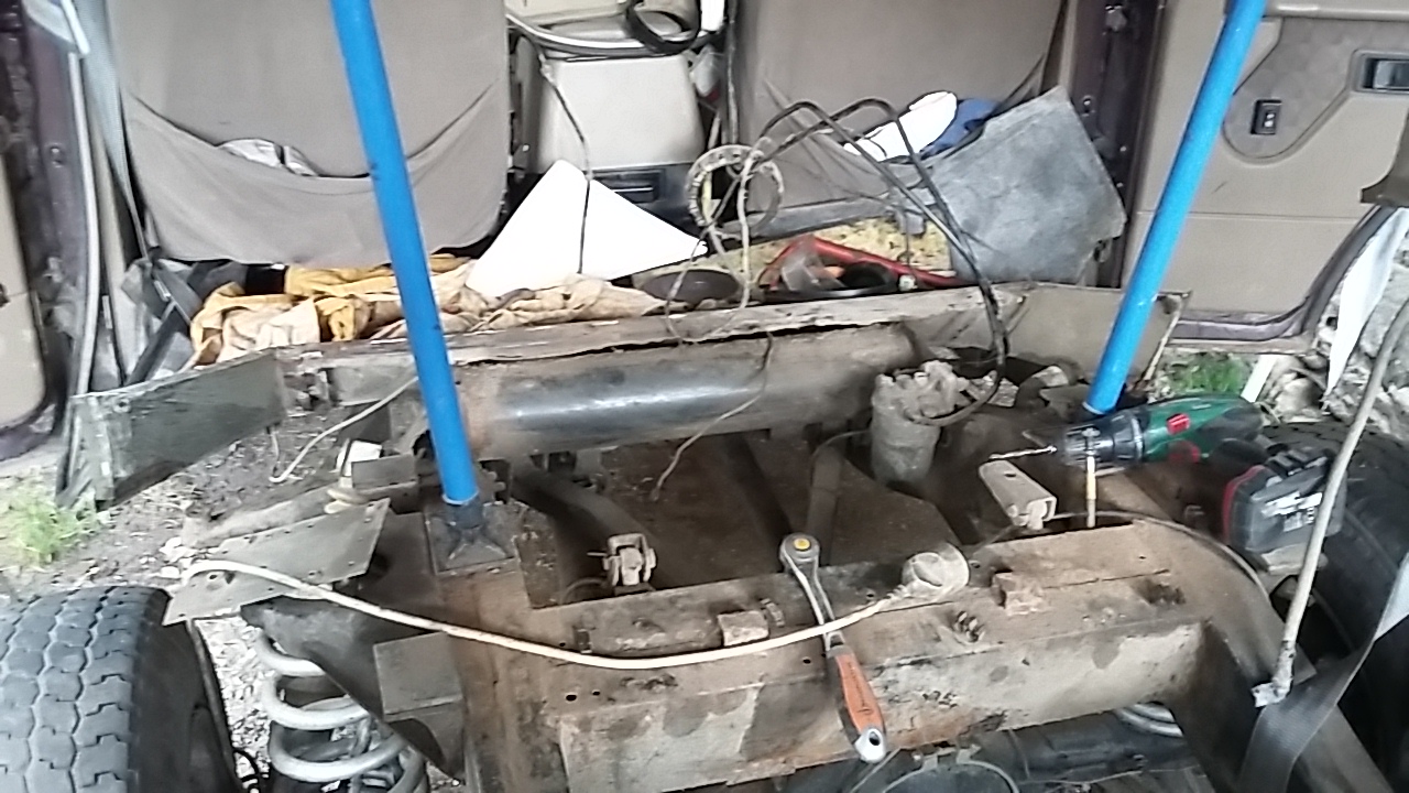

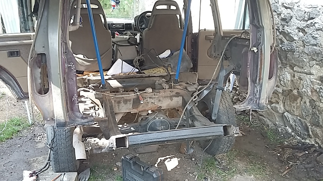

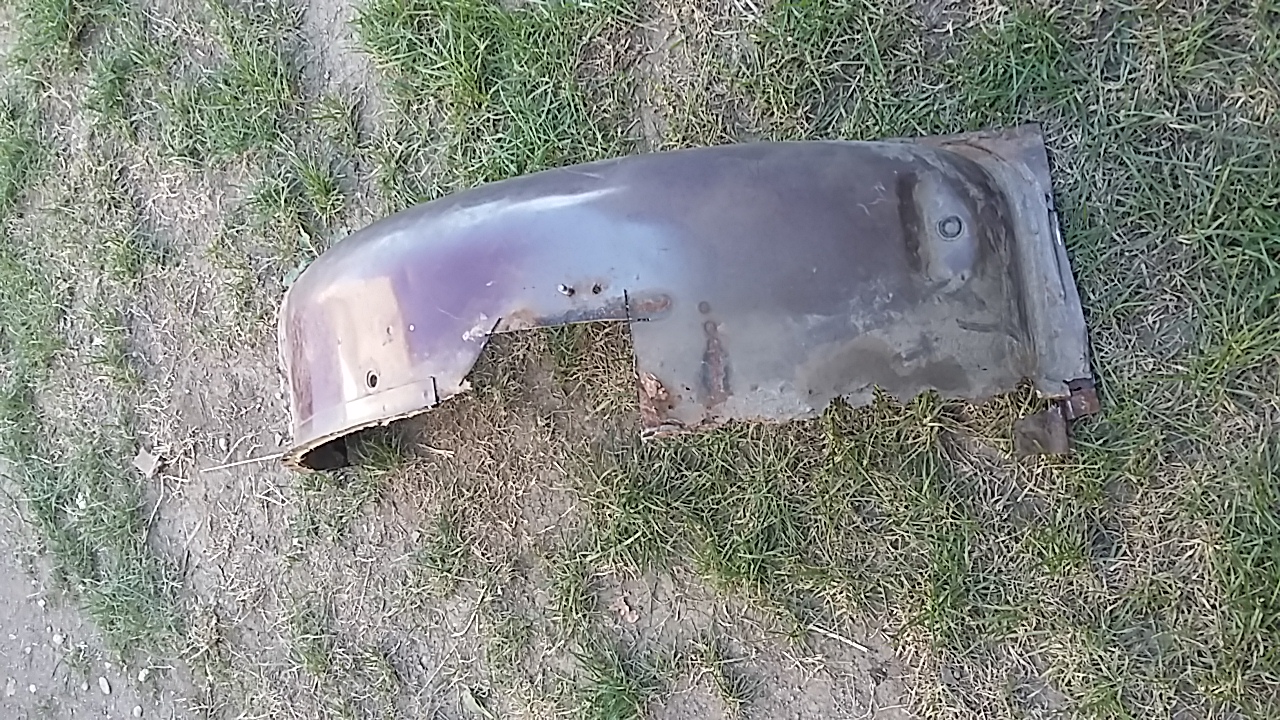

Allez on arête de plaisanter on passe au coffre !! chantier titanesque de 3 semaines... et aujourdhui encore jy suis dessus...

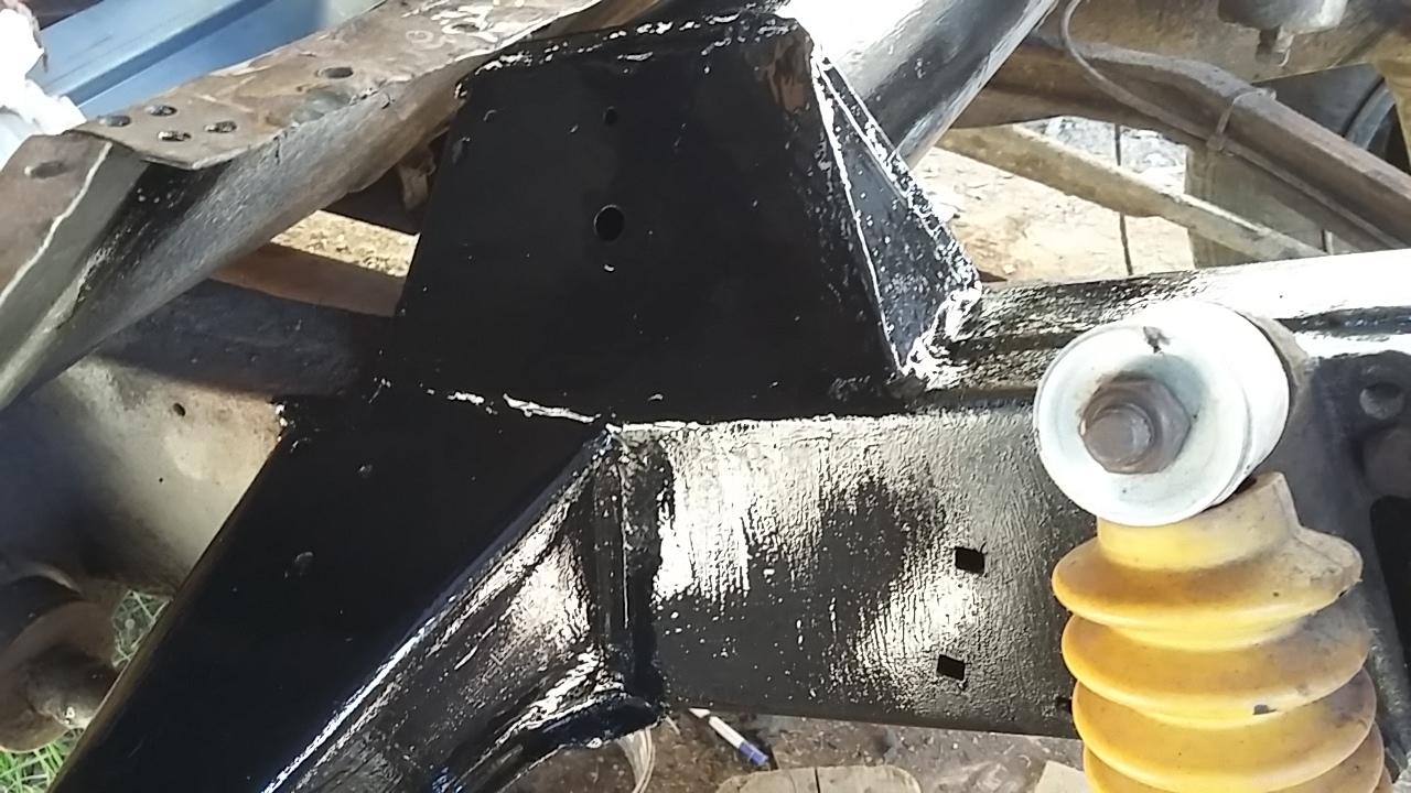

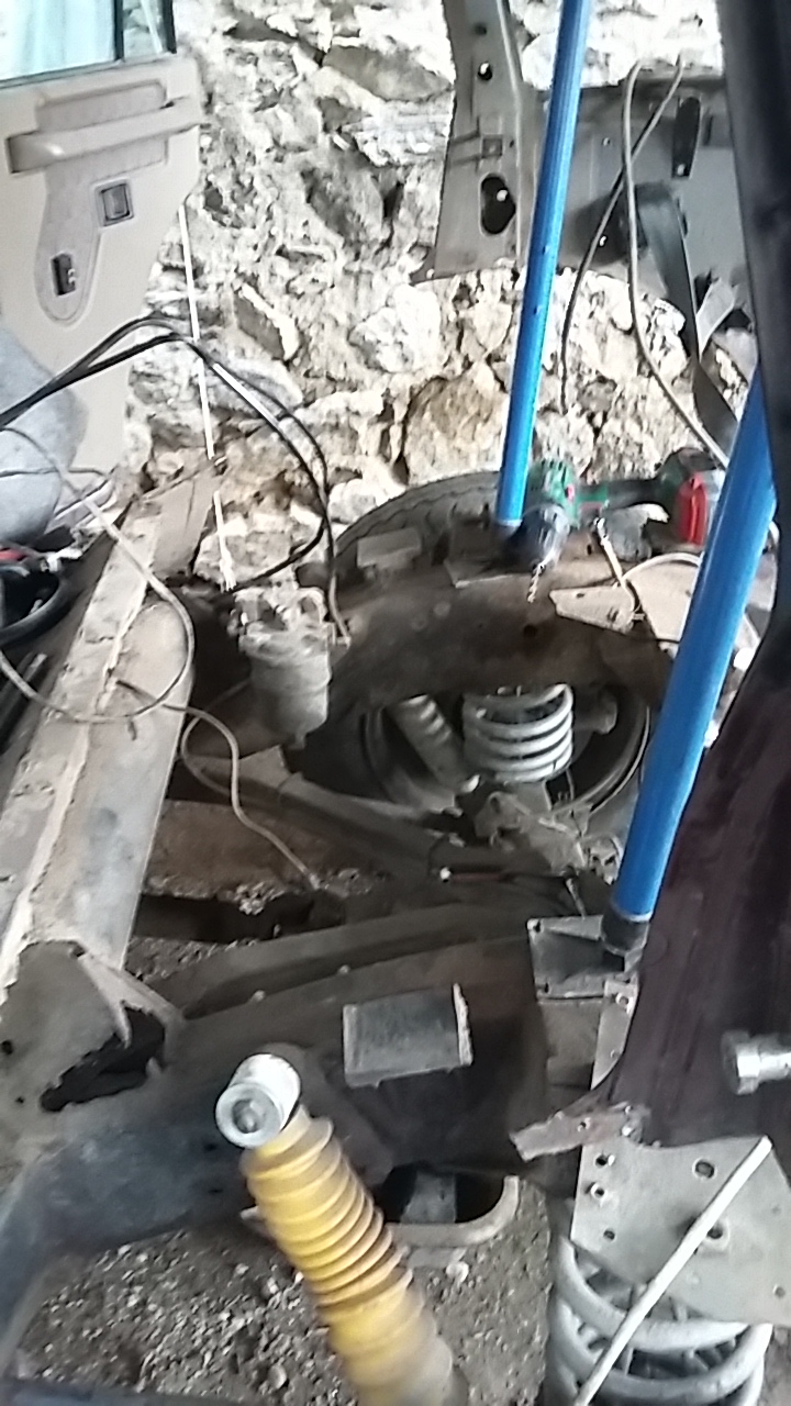

changement de la poutre AR

Quel courage et quel challenge, bravo. C'est un chef d’œuvre de carrossier que tu nous fais là.
Quelle genre de tôle utilises tu ?
Tu dis que tu soudes à l'arc, avec quel genre de baguette du 1 ou du 1.5mm pour ne pas percer ?
Tu as prévues quoi comme traitement des parties creuses ?
Et pourrais tu nous faire un répertoire des parties creuses à traiter avec leurs accès possibles ou à créer. Afin de traiter préventivement les carrosseries.
Car effectivement tous les Disco que j'ai eu à cannibaliser, l'étaient parce que les caisses étaient complétement bouffées, et de ce fait les propriétaires les cédaient pour une poignée de cerises.
Martyto
Messages : 70
Enregistré le : 18/05/2016 21:18
Re: Restauration disco 300 tdi
Message non lu par Martyto »
Je prends des baguettes de 1.6 j'ai un inverter 20A 160A pour la tôle j'ai pris ce j'avais , une tôle de 1.5 avec un traitement dessus mais sa se soude pas mal, pour les parties à traiter moi je prends de l'huile de vidange et je vaporise les cavités tous les 6 mois.
-dans les bas de caisse (faire des trous plus gros sur le côté et dessous pour bien aérer)
Après la poutre arrière pareil faut insérer un tuyau à l'intérieur avec une buse de vaporisation pour balancer de l'huile de partout)
- autre endroit sensible : toutes la face avant: feux...
La je met de l'huile de filtre à air ipone car l'huile est très collante et transparente.
J'essaierais de faire des photos des accès. :D
