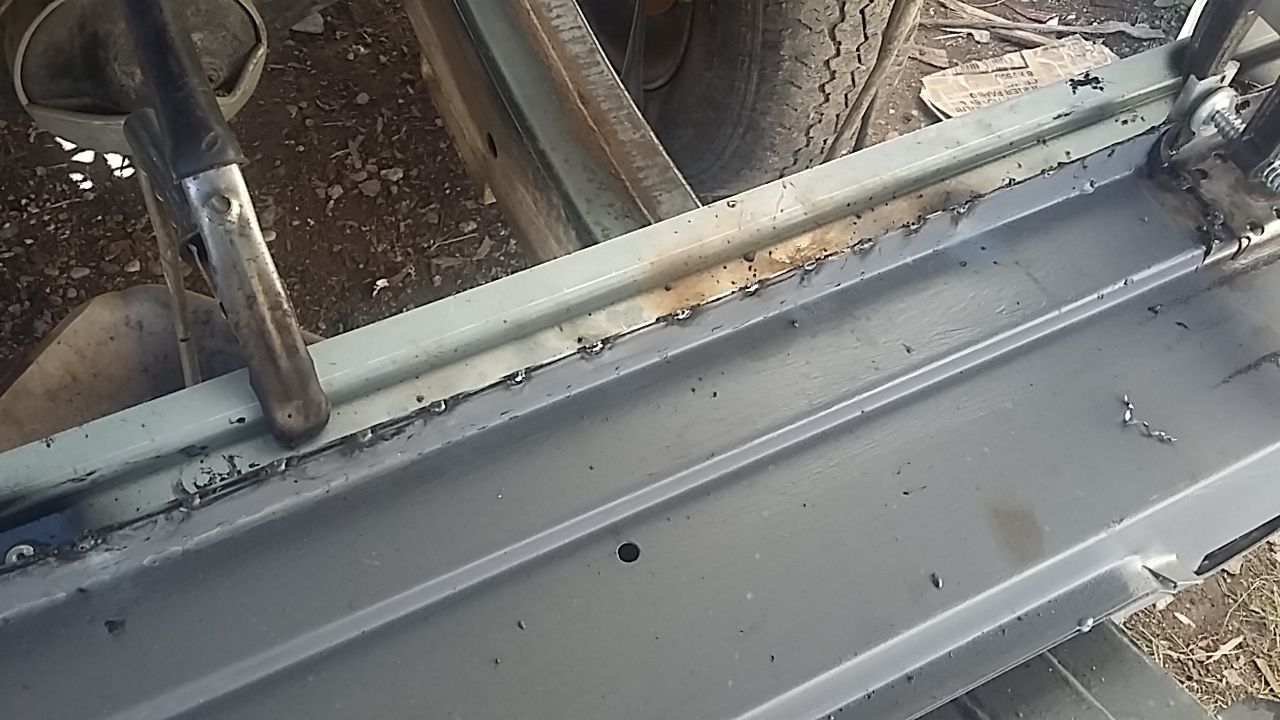

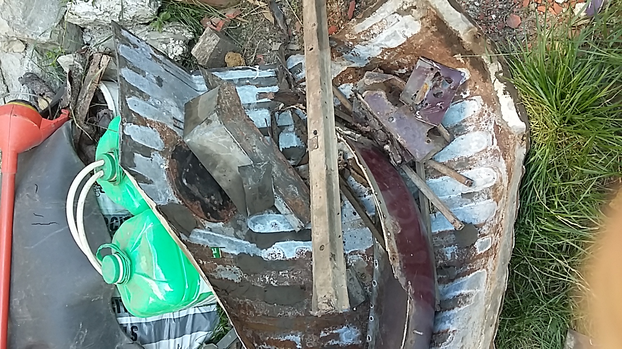

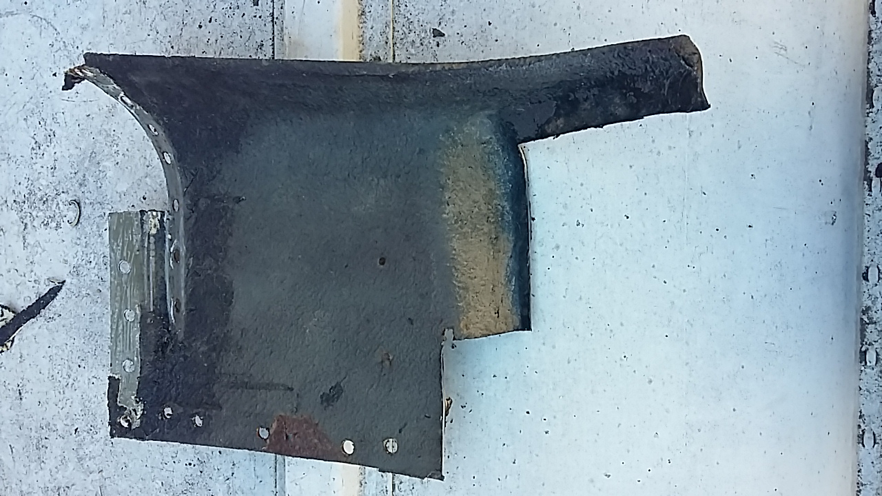

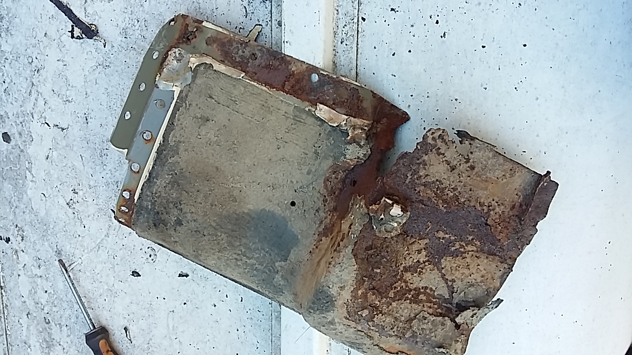

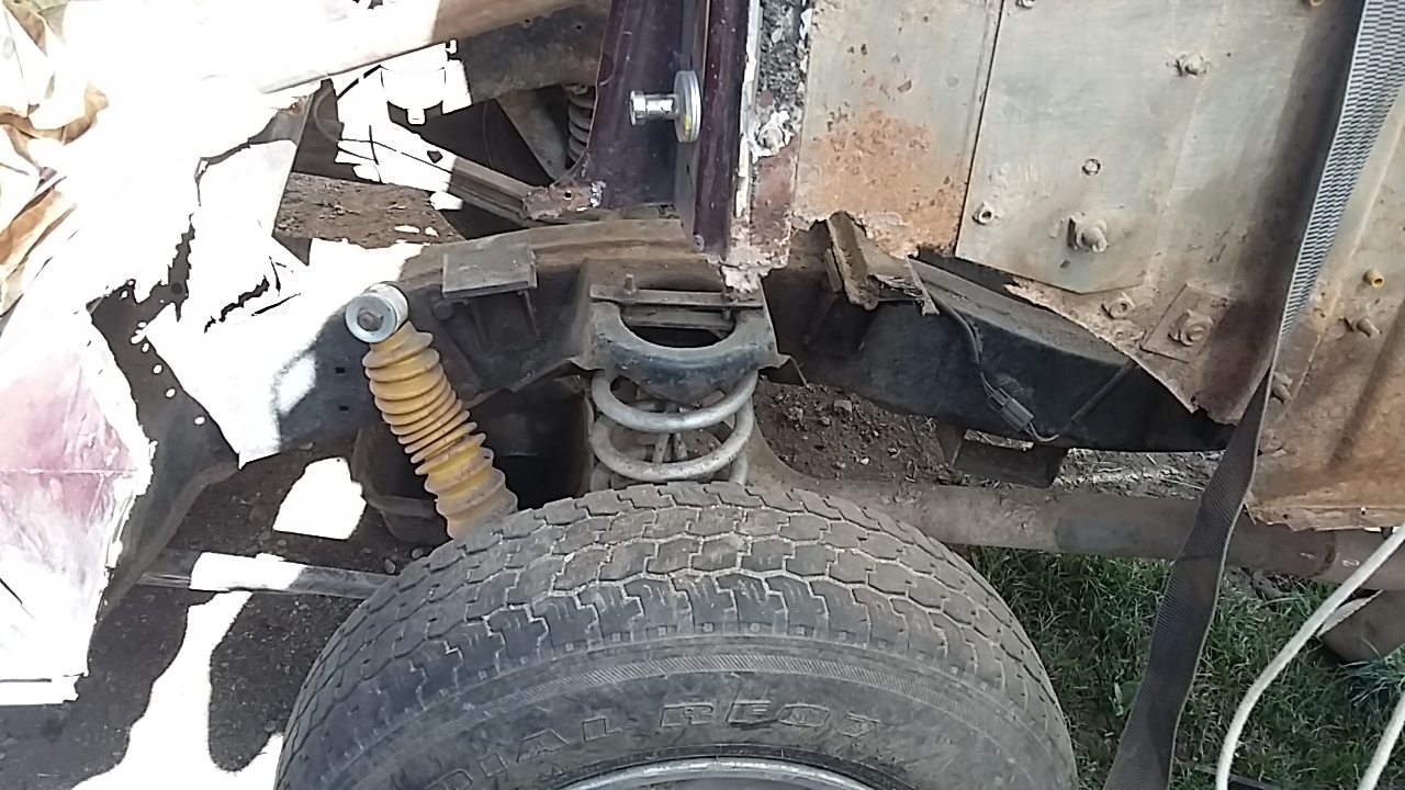

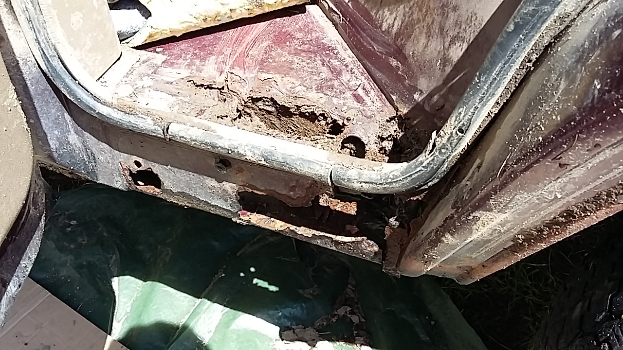

Voici les photos de la restauration de mon disco (coffre, bas de caisse.....) souvent attaqué a ses endroits..

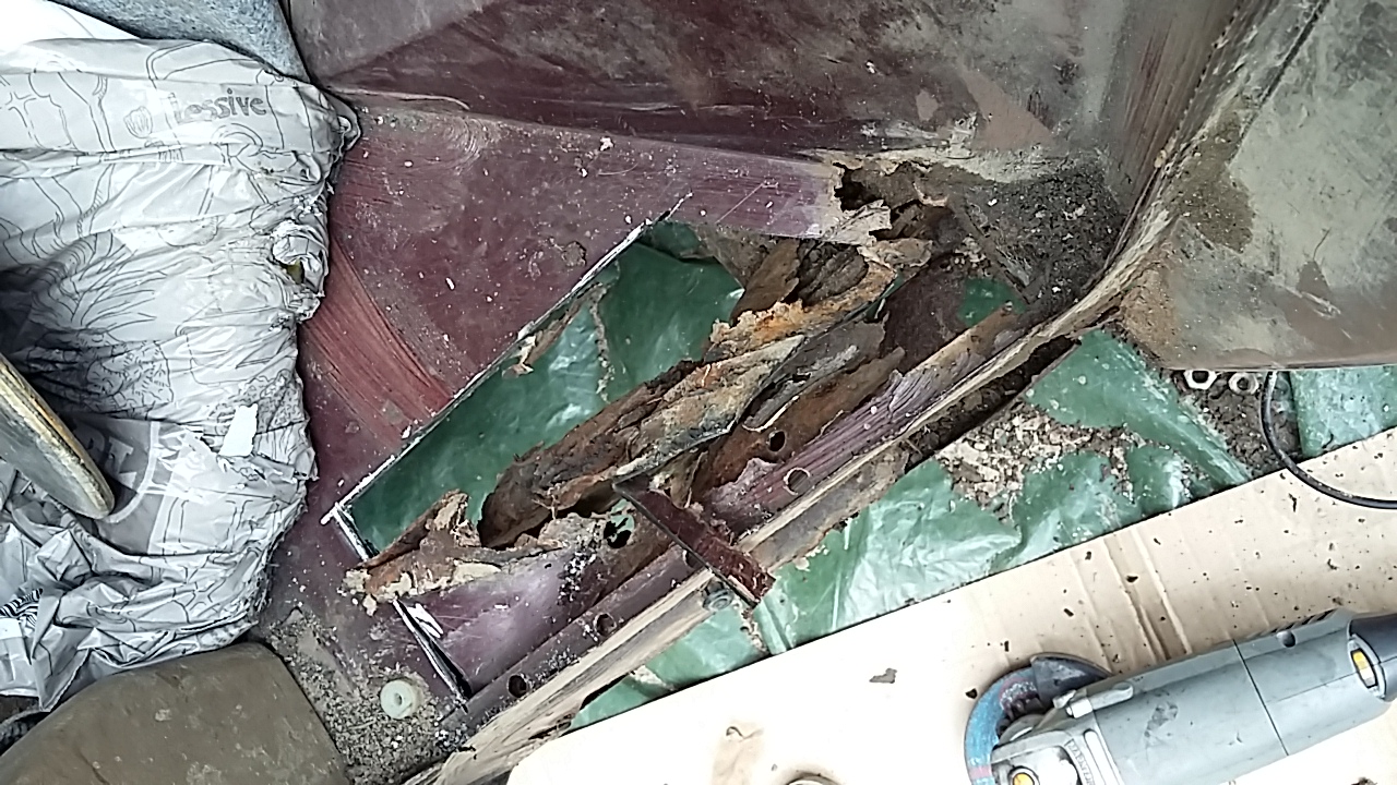

On commence pas le bas de caisse de gauche légèrement attaqué.. très légèrement... :D

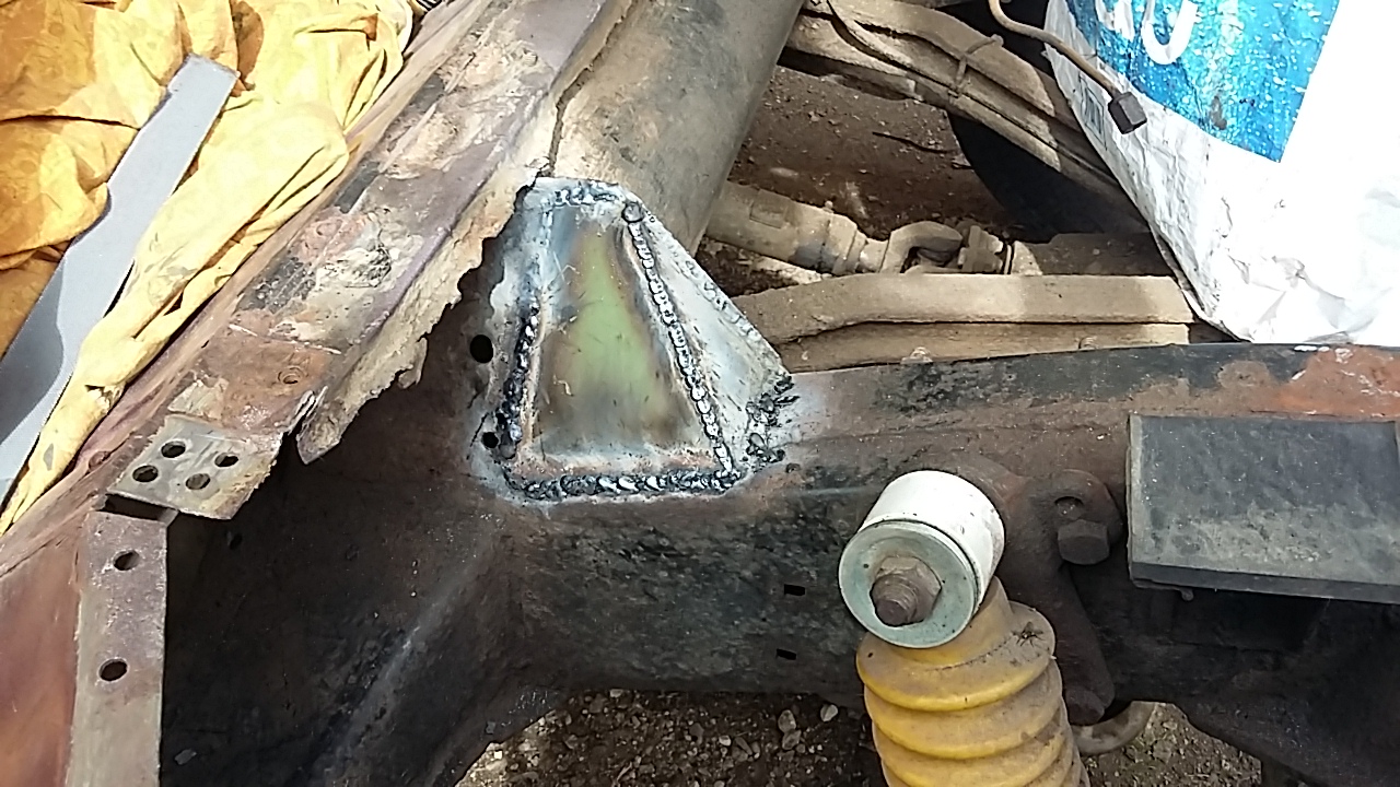

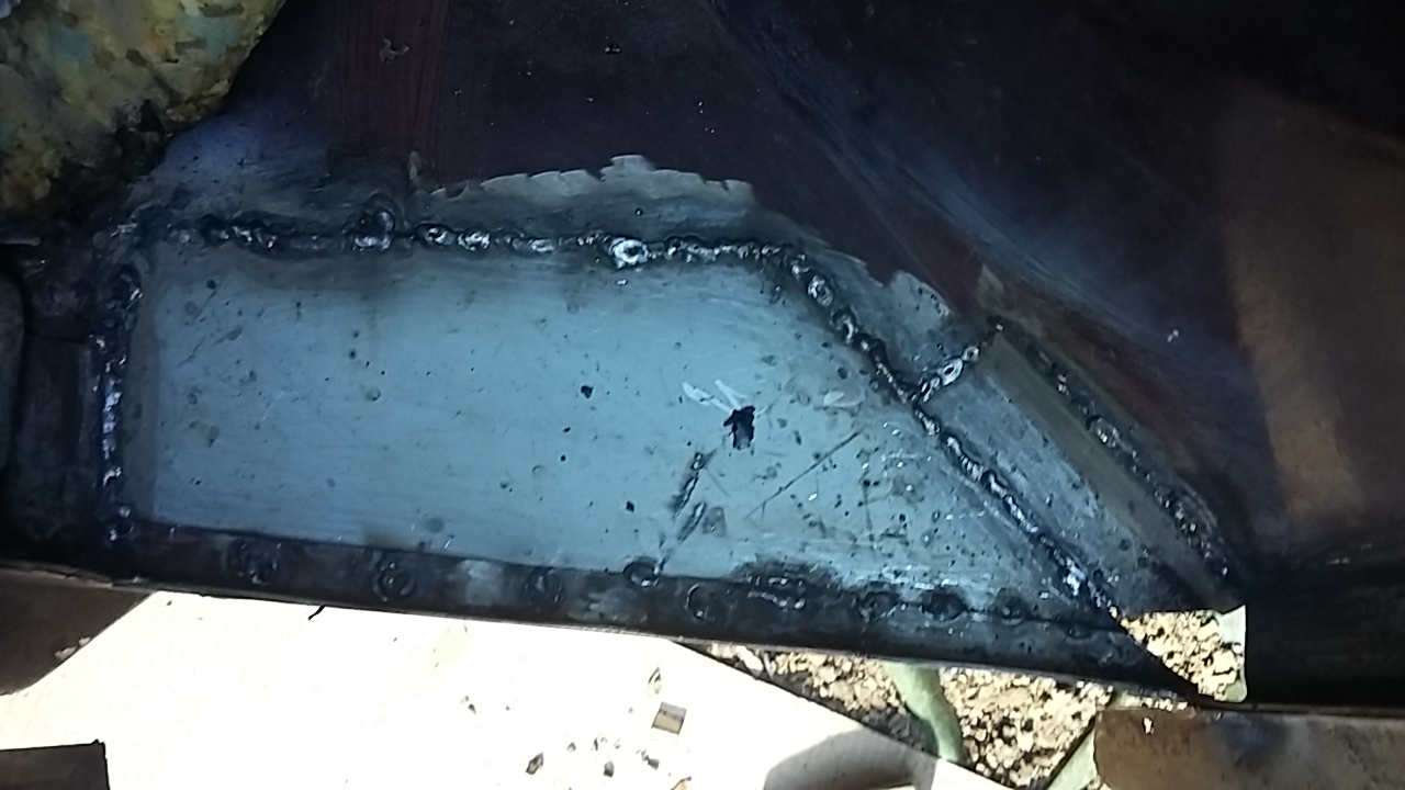

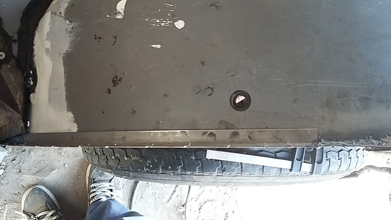

Je soude à l'arc, je galère un peu mais on fais avec...

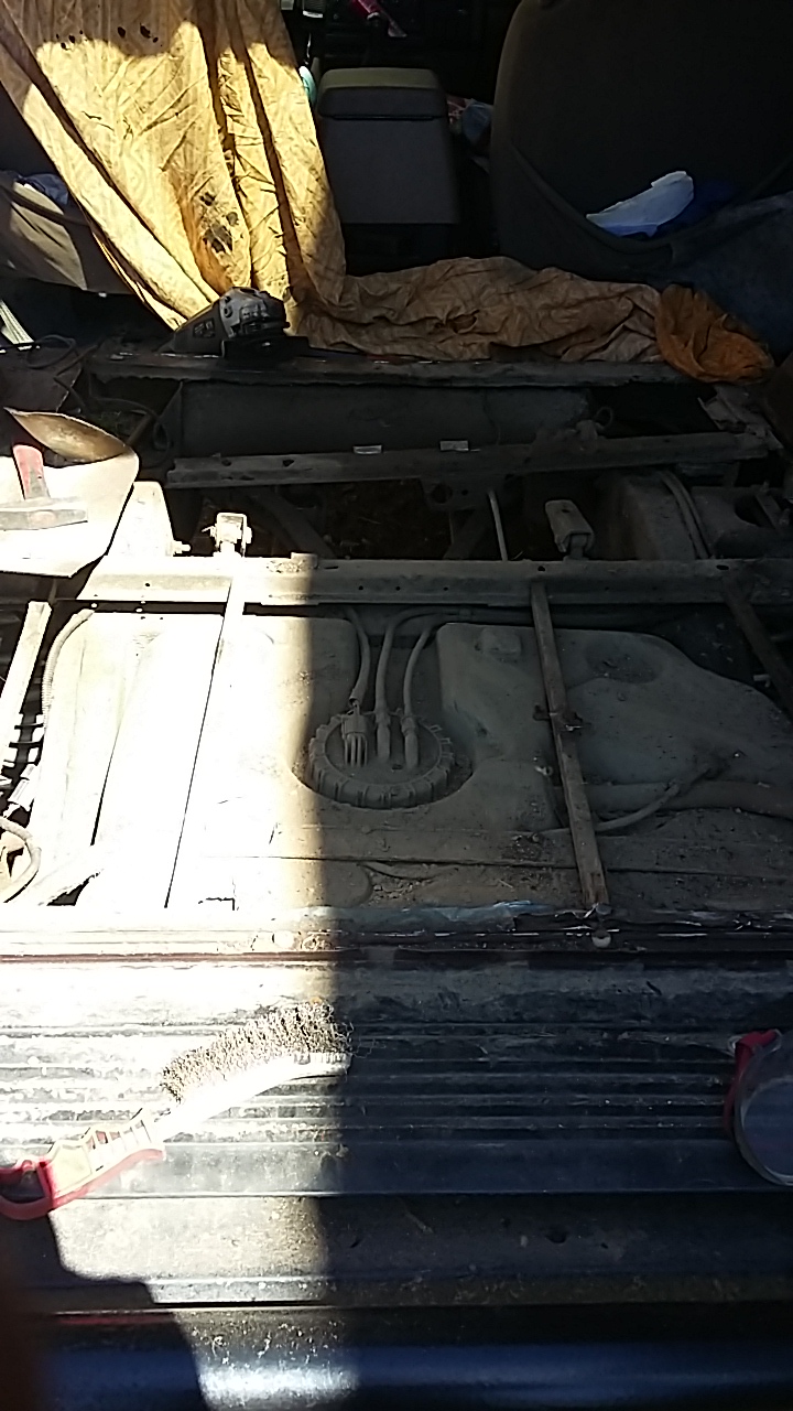

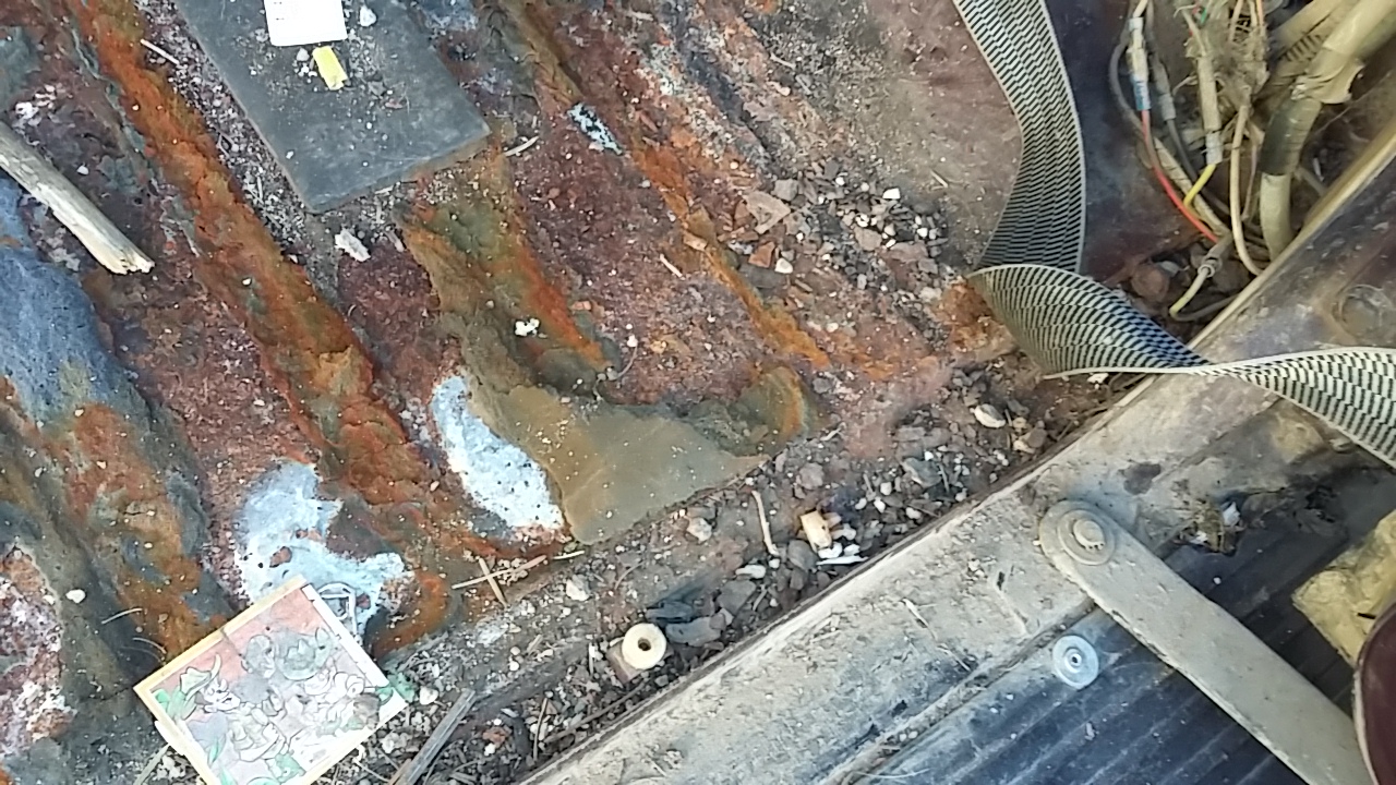

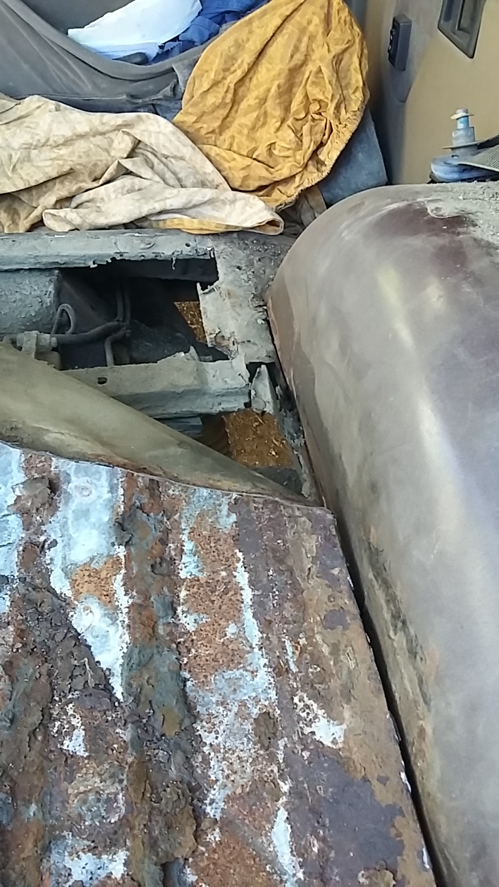

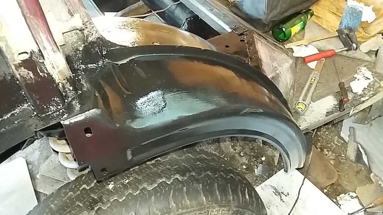

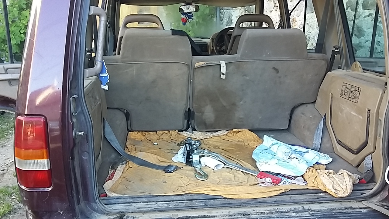

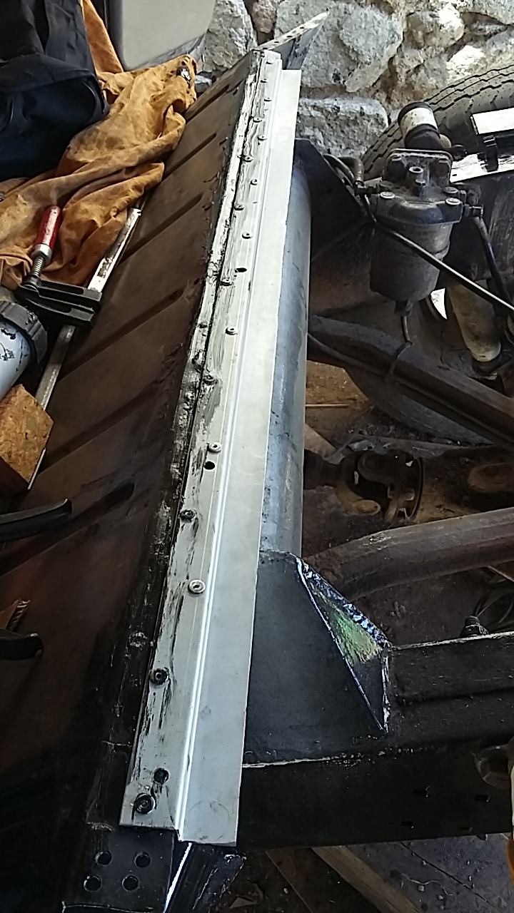

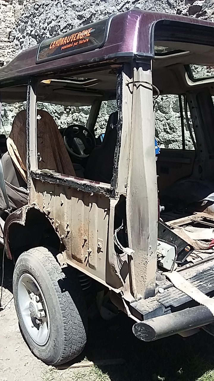

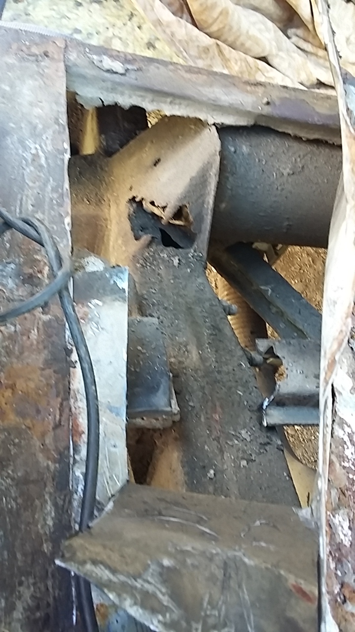

Allez on arête de plaisanter on passe au coffre !! chantier titanesque de 3 semaines... et aujourdhui encore jy suis dessus...

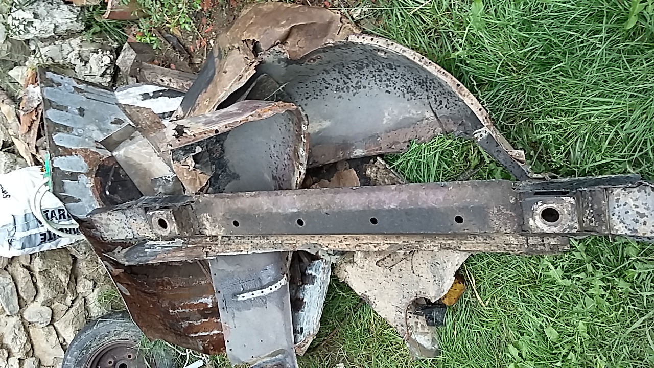

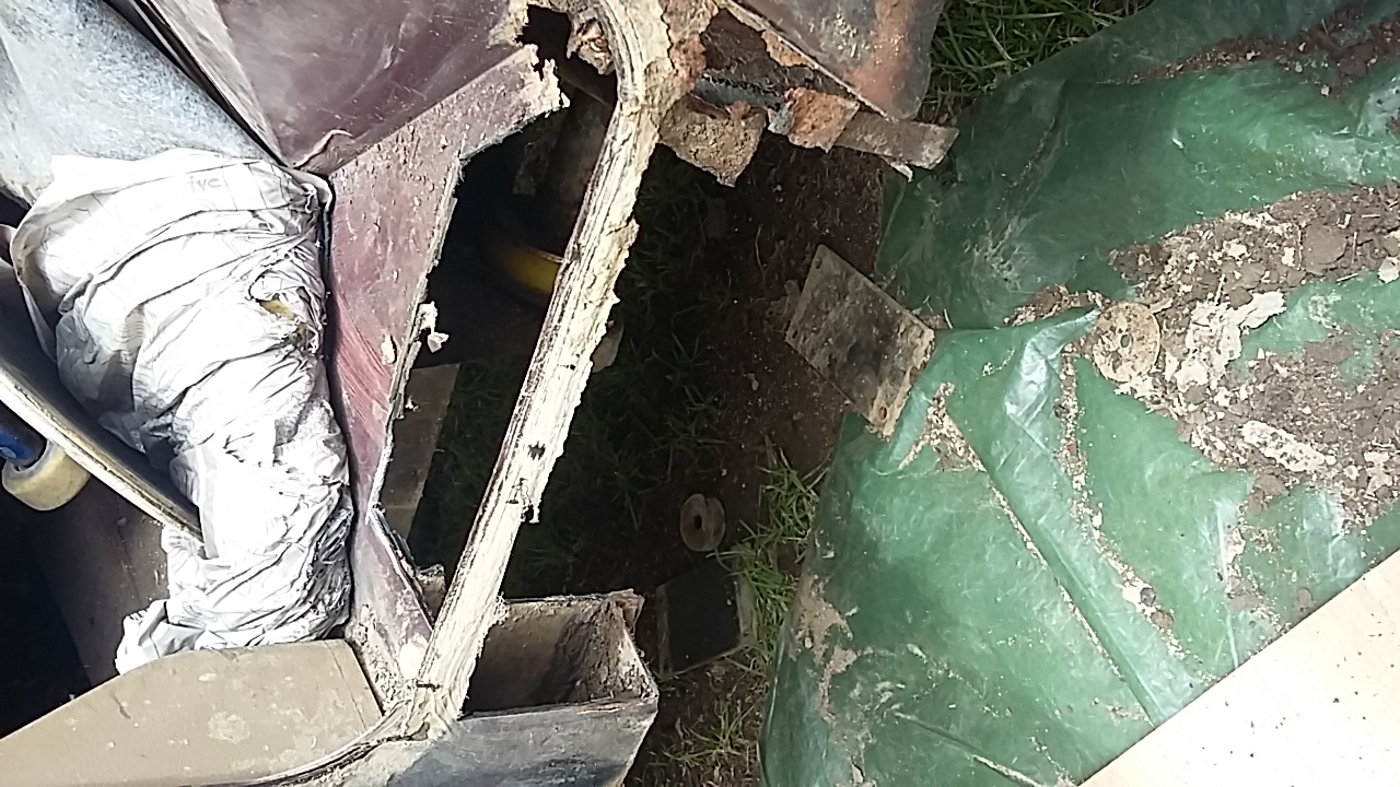

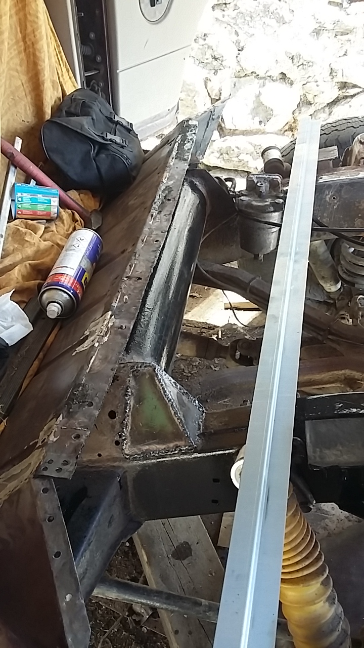

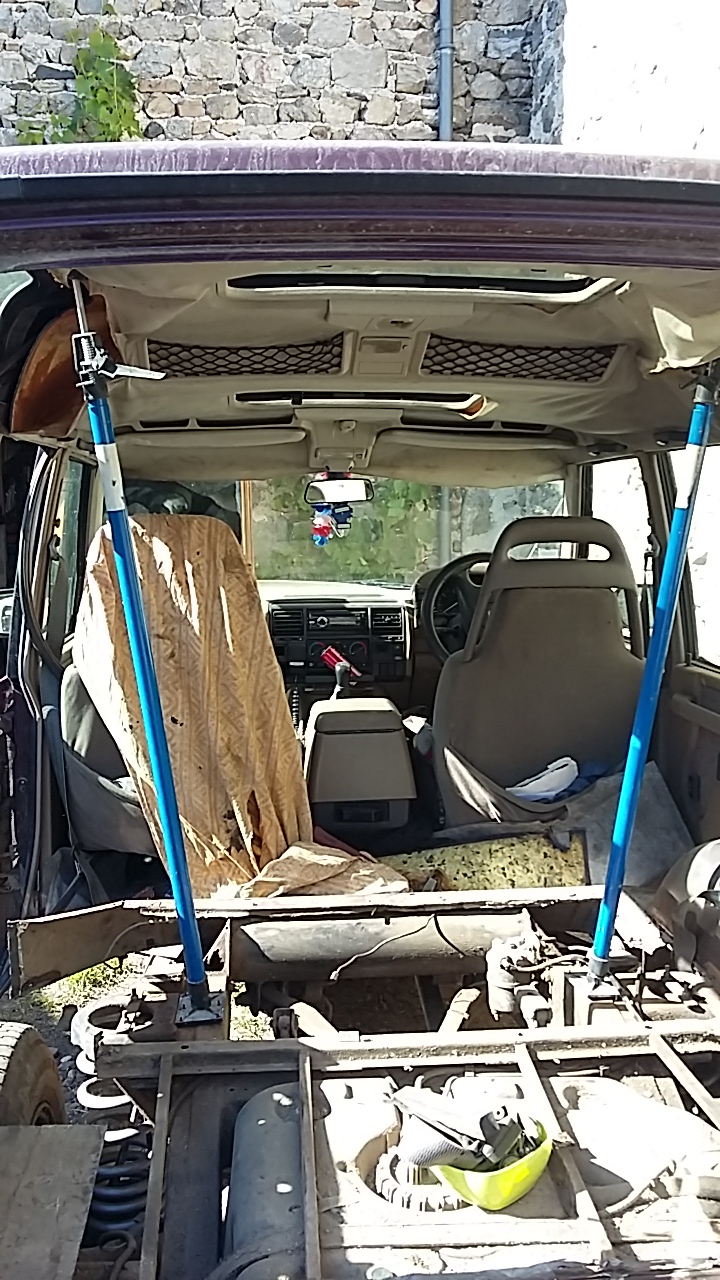

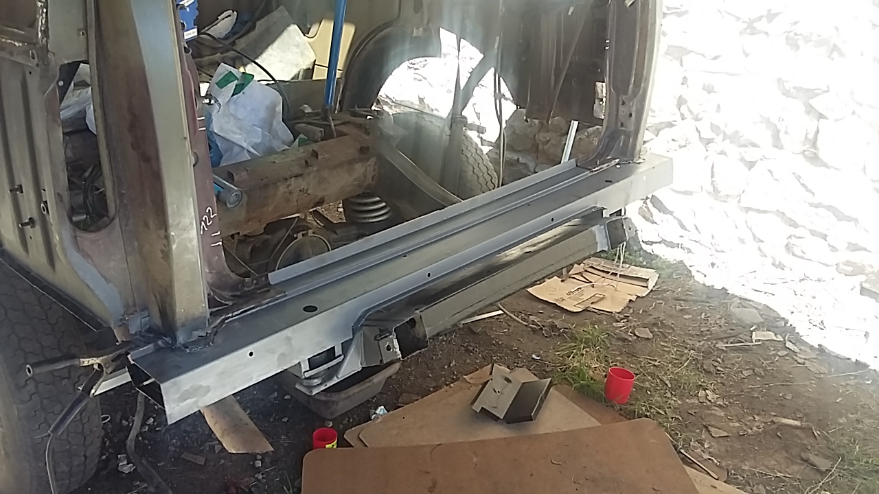

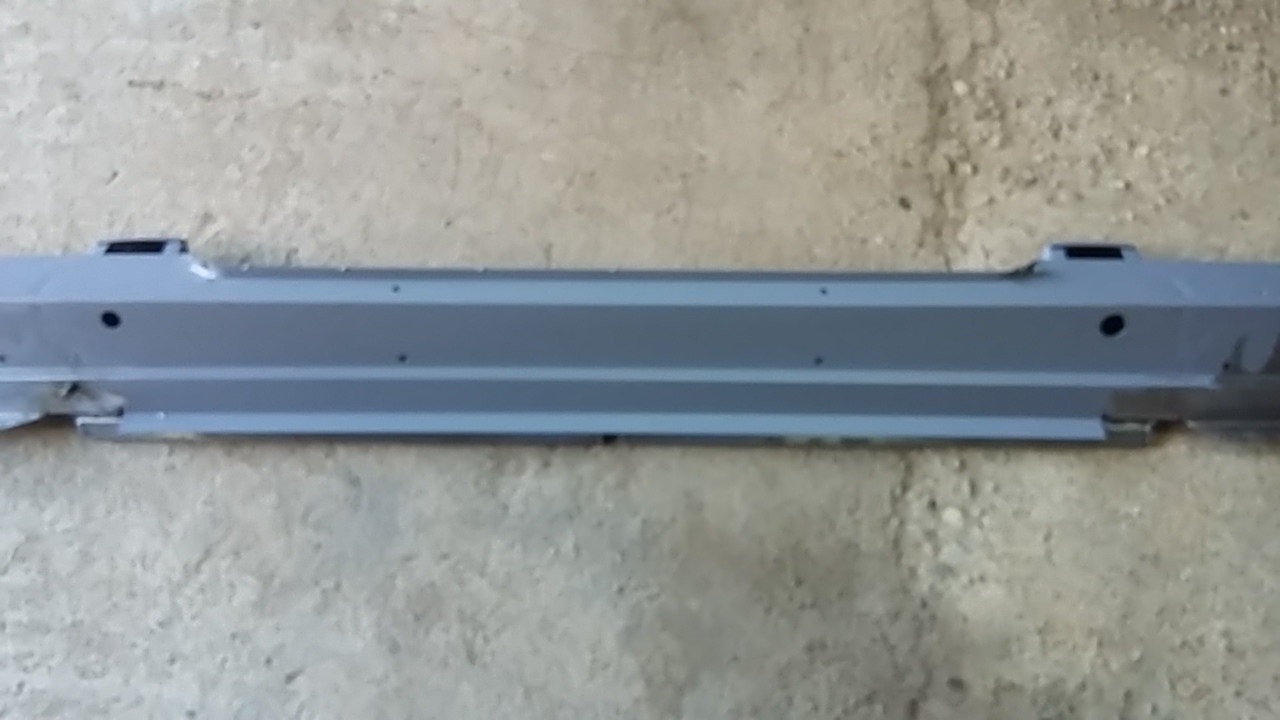

changement de la poutre AR

Quelle genre de tôle utilises tu ?
Tu dis que tu soudes à l'arc, avec quel genre de baguette du 1 ou du 1.5mm pour ne pas percer ?
Tu as prévues quoi comme traitement des parties creuses ?

Je prends des baguettes de 1.6 j'ai un inverter 20A 160A pour la tôle j'ai pris ce j'avais , une tôle de 1.5 avec un traitement dessus mais sa se soude pas mal, pour les parties à traiter moi je prends de l'huile de vidange et je vaporise les cavités tous les 6 mois.
-dans les bas de caisse (faire des trous plus gros sur le côté et dessous pour bien aérer)
Après la poutre arrière pareil faut insérer un tuyau à l'intérieur avec une buse de vaporisation pour balancer de l'huile de partout)
- autre endroit sensible : toutes la face avant: feux...
La je met de l'huile de filtre à air ipone car l'huile est très collante et transparente.
J'essaierais de faire des photos des accès. :D
