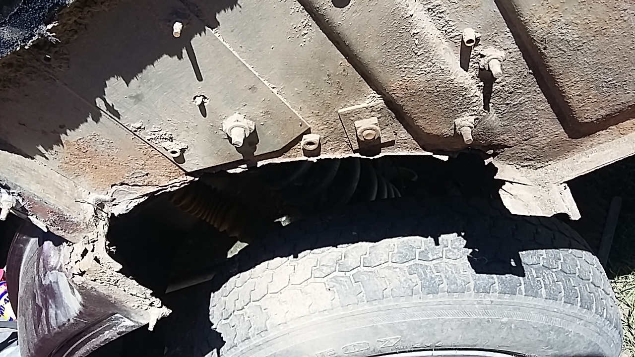

Je prends des baguettes de 1.6 j'ai un inverter 20A 160A pour la tôle j'ai pris ce j'avais , une tôle de 1.5 avec un traitement dessus mais sa se soude pas mal, pour les parties à traiter moi je prends de l'huile de vidange et je vaporise les cavités tous les 6 mois.
-dans les bas de caisse (faire des trous plus gros sur le côté et dessous pour bien aérer)
Après la poutre arrière pareil faut insérer un tuyau à l'intérieur avec une buse de vaporisation pour balancer de l'huile de partout)
- autre endroit sensible : toutes la face avant: feux...
La je met de l'huile de filtre à air ipone car l'huile est très collante et transparente.
J'essaierais de faire des photos des accès.
