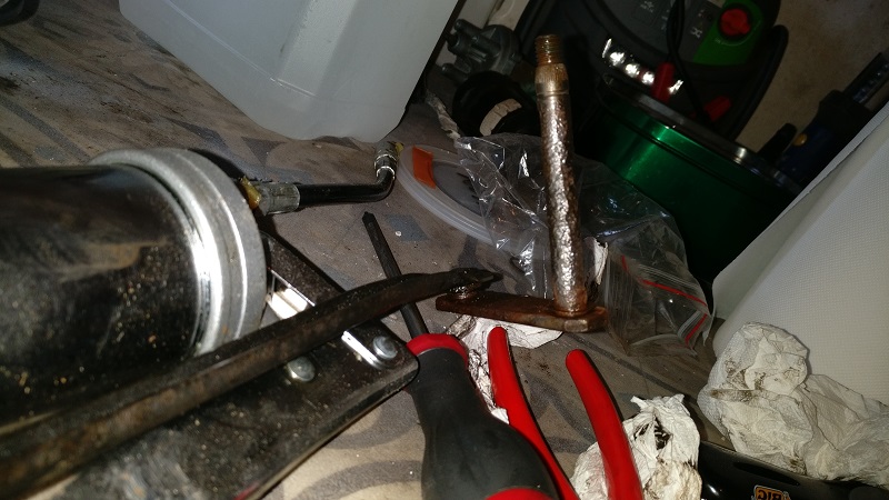

Bon les axes sont pas beaux... J'ai réussi à les extraire mais c'est mort. J'ai remonté en graissant abondamment, ça tourne mais pour combien de temps ? l'idéal serait changer les axes, est ce que ça se détaille ?
Deuxio, la roue dentée du moteur est HS. Ca se détaille aussi tout ça ? :sm11:
