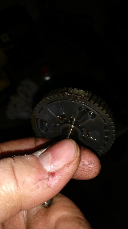

Salut ; donc certainement le gros pignon en plastique qui est bouffé !

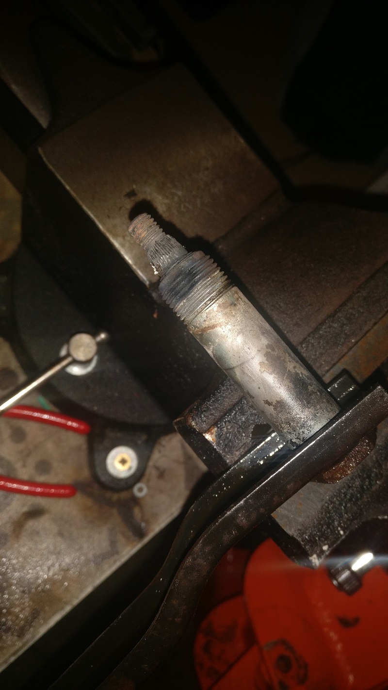

Bref, j'ai déposé le mécanisme+moteur d'EG sur mon rrc v8, il faut déposer le capot et l'auvent. Ensuite, on se bat un peu avec le système de barres de torsion qui facilitent l'ouverture du capot, et on sort l'ensemble. en fait, j'ai un des axes qui était grippé. Donc je l'ai dégrippé en le chauffant et refroidissant plusieurs fois, mais j'ai toujours des points durs, et cela fonctionnera mal.
Quelqu'un a déjà extrait un axe ? J''aimerais bien savoir comment procéder !
Re: RRC V8 - Essuie glaces ne marchent pas mais moteur tourne
Il y a un petit jonc et se sort par l'intérieur, enfin sur les land c'est comme ça, sur les range cela a l'air d'être le même genre de cuisine.
Sinon, tu mets une durite sur le bout du mécanisme et tu la remplies de dégrippant et laisse mariner plusieurs jours, selon le principe : viewtopic.php?p=51343#p51343

C'est une bonne idée ! J'ai anticipé en faisant tremper le bout dans de l'huile de vidange, mais du dégrippant aura sûrement plus d'effet. Ceci dit, un démontage serait AMHA + sérieux. Par contre, pas de circlips en vue sur mon montage, je ne vois vraiment pas comment extraire l'axe.
Sur ta photo, n'y aurait-il pas un jonc en bout d'axe pour l'empêcher de rentrer ?

Bon les axes sont pas beaux... J'ai réussi à les extraire mais c'est mort. J'ai remonté en graissant abondamment, ça tourne mais pour combien de temps ? l'idéal serait changer les axes, est ce que ça se détaille ?
Deuxio, la roue dentée du moteur est HS. Ca se détaille aussi tout ça ? :sm11:
