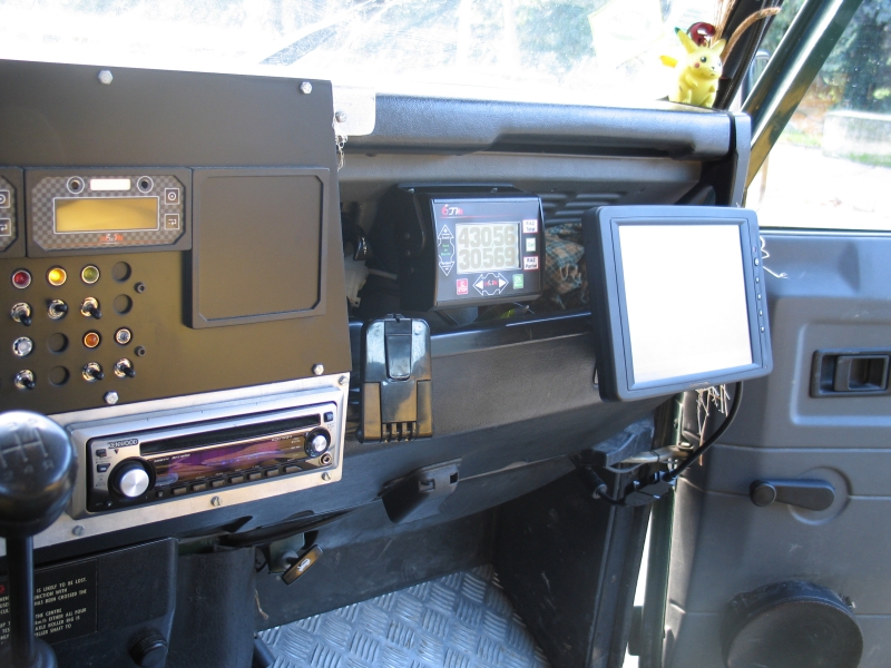

Je suis parti d'un écran tactile avec emplacement VESA à l'arrière.
J'ai acheté au castotruc du coin, un support de haut-parleur satellite mural (deux demi coquilles avec une vis à molette pour les tenir). Le côté "mural" vissé sur la planche de bord, le côté "haut-parleur" vissé sur l'emplacement VESA de l'écran tactile.
L'avantage, c'est pas cher, c'est orientable et surtout ça ne vibre pas.

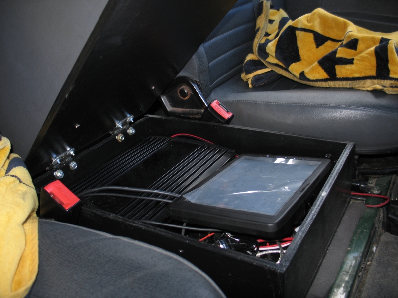

Pourtant dans le métier, ..., je n'ai pas mis de tablette mais un mini PC sous le cubybox. Avec un vrai OS standard, des vrais composants durcis (pas de ventilateur, disque dur SSD, alimentation 8 - 26 V) et un vrai écran VGA tactile. C'est finalement très fiable et pas cher à l'usage... Il tourne comme ça depuis 2008.
