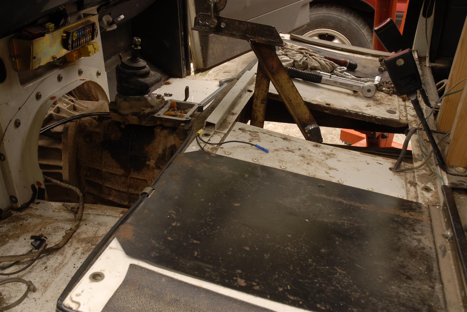

Juste les arbres les boites et sortir la cloche pour bosser par terre ?
Caler le land sur 4 bastaings de 20 cm, pour pouvoir sortie la boite de dessous le châssis.
Puis juste démonter:
les planchers, le tunnel et la trappe sous le cubibox ( également la barrette des relais pour accéder aux vis du haut du tunnel )
la descente d’échappement.
la traverse et les deux silentblocs fixés dessus afin de pouvoir la descendre. 2 x 4 boulons par coté attention aux rondelles.
le câble du frein à main coté levier. (une petite goupille et un axe puis il faut tirer dessus en aidant le caoutchouc a passer.
le câble de masse batterie coté gauche et masse faisceau coté droit.
le câble du compteur ne pas totalement enlever l'écrou de 10, sortir la fourche, puis la gaine.
le levier de transfert courte longue ( 4 vis de 10 et 2 vis de 8 ) bien repérer la position de la bague crénelé qui commande le blocage d'avant en arrière.
Ceci afin de reculer la boite d'une petite dizaine de centième sans que ce levier ne vienne buté sur l'assise des sièges. ( protéger la boite des imputés )
déconnecter les capteurs des voyants: de frein à main; de feu de recul; et de blocage central.
tirer du compartiment moteur les deux mises à l'air libre.
En outillage, rien de spécial. Juste, LA douille de 9/16 spéciale photo 2 (a droite); et 3.
pour le reste un jeu de clefs plates; un jeu de clefs à pipe et des douilles de clef à cliquet ( 7; 8; 10; 13; 15; 17; 19 longue pour les écrous des silentblocs ) 2 rallonges longues; un tournevis plat et un cruciforme standard; une pince à bec; un démonte pneu, un marteau un pointeau; un cric 4 bastaings). On a utiliser un petit burin genre lame de tournevis plat sans manche, pour désincarcérer la rotule de la fourchette. Le 9/16 peut être remplacé par du 14 usé.

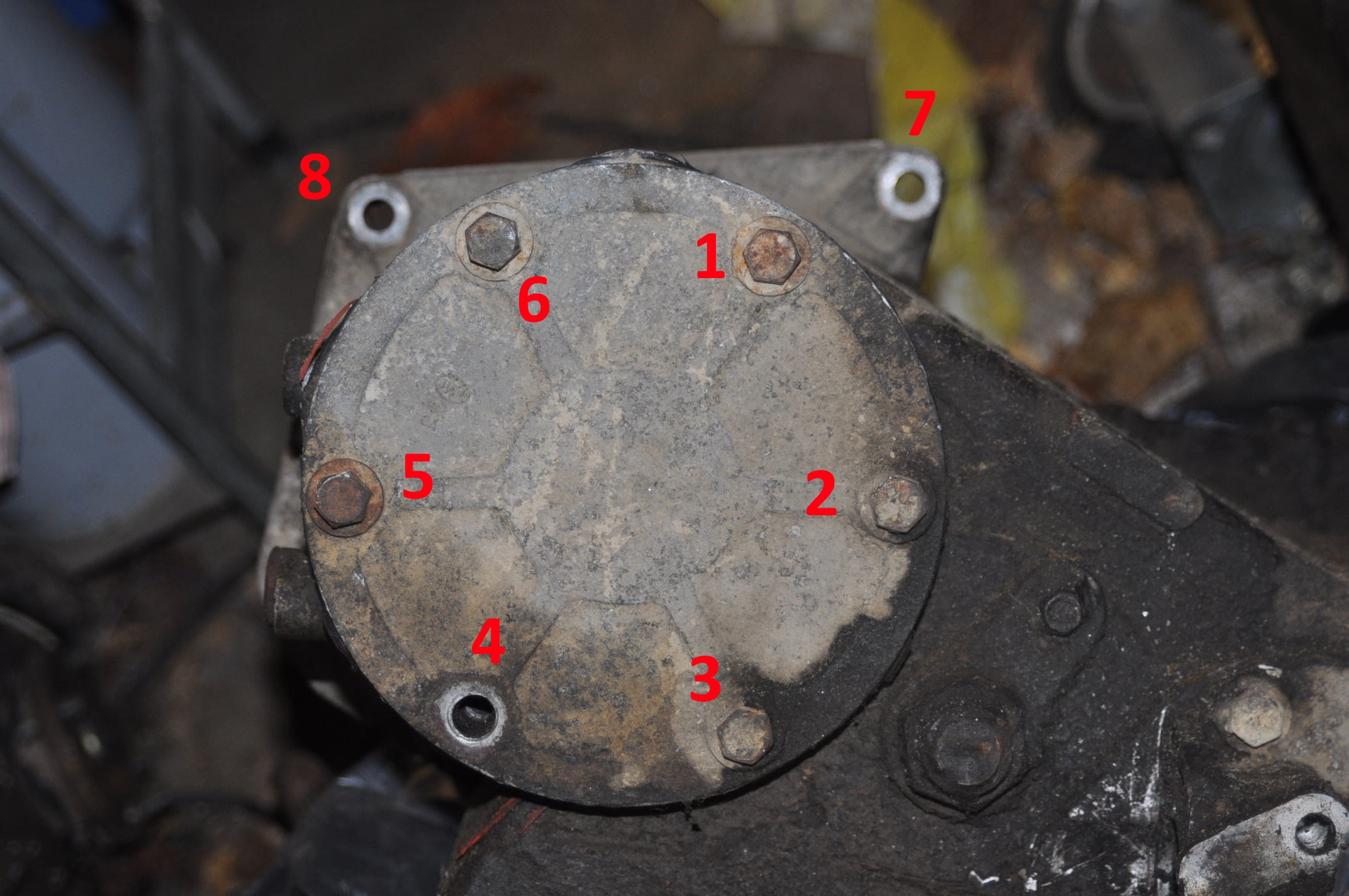

Je suppose que l'ensemble ressemble a ça:
Et peux tu préciser qu'elles vis sont utilisées, en t'aidant des repères numérotés.
Comment déterminer la position du trou pour la manille servant au levage ?

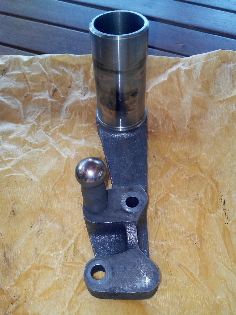

Messages : 2015
Re: Pédale d'embrayage dure
LØLØ a écrit :Oui, mais sans plus marqué certes, mais cela n’empêchera pas un bon fonctionnement, l'usure fait que sur une rotule neuve les surfaces de frottement seront diminuées mais bon en Afrique, il y aurait de quoi faire un million de km avec. :mrgreen:
Salut le jeunot! :D
C'est pas de cette rotule-là dont je parle, c'est de celle venue de fonderie avec le guide et qui permet à la fourchette de pivoter.
Je pense que c'est elle la cause de tout ce cirque : trois ou quatre dixièmes d'usure à ce niveau sont suffisants pour désaligner les pièces et générer une usure anormale...
Messages : 6208
Oui, c'est bien de celle là dont-il s'agit, dans les mains du Pater, sur les photos qu'il a posté >là<.
Ah? Tu crois a ce point, car les trois ou quatre dixièmes d'usure y sont très largement. C'est une pièce rapportée dans le guide, emboutie en force dans celui ci. L'acier de la rotule, est beaucoup plus dure que celui du guide.

Messages : 2015
LØLØ a écrit :Ah? Tu crois a ce point, car les trois ou quatre dixièmes d'usure y sont très largement. C'est une pièce rapportée dans le guide, emboutie en force dans celui ci. L'acier de la rotule, est beaucoup plus dure que celui du guide.
La photo est de mauvaise qualité pour cette partie de la pièce, j'ai donc eu du mal à l'interpréter, d'où ma question... :oops:
Son acier doit effectivement être traité, mais à la longue, vu qu'on finit par être en frottement métal fourchette sur métal rotule à cause d'une lubrification impossible à réaliser correctement, l'usure finit par être significative.
Certains constructeurs coiffent cette rotule d'un coussinet en nylon afin de réduire les frottements et l'usure, mais vu les efforts dans un embrayage de 4x4, je pense qu'un tel montage ne peut pas résister bien longtemps.
J'en ai remplacé une sur une berline il y a quelques mois qui avait éclaté sous l'effort de compression : j'ai fretté la nouvelle avec un collier, je verrais bien à l'usage, mais j'ai bien senti que ce montage était déjà un peu limite, même pour un diaphragme peu musclé.
Donc si l'un de vous deux peut mesurer l'usure au palmer, histoire de voir à quel point la sphéricité de la rotule a été altérée, cela me permettrait de confirmer mon hypothèse. Car oui, je suis convaincu qu'avec l'usure de cette pièce, il se passe deux choses :
  • la fourchette se rapproche du guide, d'où accentuation de l'usure et des frottements butée/guide, ce qui accélère la perforation de la fourchette. Je parie qu'en plus, l'usure laissée par le frottement guide/butée est bien plus accentuée d'un côté que de l'autre ;
    le vérin (cylindre récepteur) travaille avec un biais supérieur à ce qu'il peut reprendre, d'où son coincement un beau matin. Déjà que la pureté géométrique d'un tel montage laisse à désirer (les efforts de flexion parasites en bout de course sont encaissés par le piston et la tige de poussée alors que la règle de base en matière de vérins est d'opter pour un montage faisant appel à une tige de poussée comprenant deux rotules axiales) si on rajoute une excentricité accidentelle, on arrive vite à un fonctionnement complètement farfelu... :sm11:
En résumé, mon idée est que la source de tous les désordres est cette rotule — et son pendant, à savoir l'usure de sa portée sur la fourchette, et c'est là que la mésaventure du Pater est intéressante car elle éclaire d'une manière inédite l'enchaînement des causes — dont l'usure est trop rapide en raison des efforts à reprendre pour vaincre la résistance du diaphragme. Il aurait été probablement plus judicieux de la remplacer par un axe portant la fourchette et oscillant sur deux paliers bien plus largement dimensionnés et dont la lubrification aurait pu, de ce fait, être beaucoup plus pérenne, ne serait-ce qu'en utilisant des matériaux autolubrifiants.
A tout te dire, cette impression désagréable de pièces qui souffrent (frottements anormaux) dès qu'on actionne l'embrayage m'a marqué lors de mon premier contact avec un Land, même neuf... Et lorsque j'ai pris connaissance des dysfonctionnements décrits sur ce forum, j'en ai conclu que mon impression était malheureusement fondée.
Reste à comprendre dans le détail pourquoi... :sm6:
