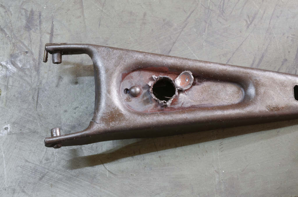

Je me trompe ou ton guide est en aluminium ? Ca pourrait expliquer qu'Il présente une usure aussi importante formant une marche engendrant le mauvais coulissement de la butée voire son coincement.

Oui le guide d'origine est en aluminium et c'est son usure qui est la cause de la rupture par fatigue (et non usure) de la fourchette.
Le nouveau guide est bien différent.
Le mauvais coulissement et surement la mise en travers de la butée d'embrayage est la cause du problème.
Il est donc important que dès que l'on sent que la pédale d'embrayage revient avec un temps de retard quand on lève le pied, et que l'axe de la pédale n'est pas en cause de prévoir le changement du guide.
Je conseille même de changer le guide dès que l'on change le disque d'embrayage, fourchette etc.....

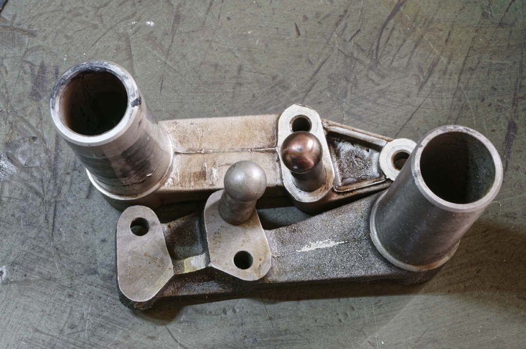

Vous en pensez-quoi de la forme du cache poussière de ce récepteur TRW, je la trouve étrange :
Et le fait que l'usinage soit d'un coté différent de l'autre coté, juste après le cache poussière :
Messages : 6208
Re: Pédale d'embrayage dure
Tout est normal, c'est une pièce de fonderie, le caoutchouc a une forme normal également, si tu as un peu de graisse silicone, ou disons une graisse compatible avec le caoutchouc
tu en remplis le cache pour éviter qu'il se colle a la longue. D'ailleurs, à l'intérieur, il doit y avoir un peu de graisse non ?
Messages : 13962
LØLØ a écrit :Salut,
Mouais.
Pas très beau. Cela fait plutôt manque de matière....peut être ou surement accepté. La surface usinée est assez large pour la fonction de centrage que l'on demande.

The Pater a écrit : Cela fait plutôt manque de matière....
J'avais pensé à ça aussi, puisque l'usinage n'a pas porté sur toute la colerette. Cela dit je ne pense pas que ça soit très grave.
