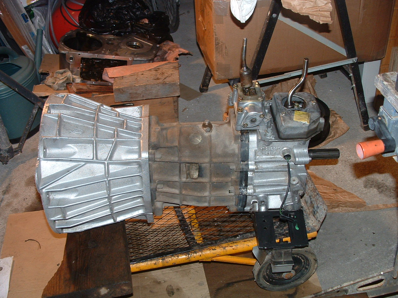

Salut,si ça peut vous aider, la boite de mon disco: A+
sur les disco 200tdi, la boite est supportée par en-dessous, pas sur que la LT77 de disco ait les bossages dans le carter de prolonge en alu. Sur la R380 ils y sont et ils sont utilisés (j'ai interchangé des R380 dans tous les sensFeub a écrit :Ben pourtant...
bon ben le disco 200tdi a bien les bossages sur la LT77. D'ailleurs les deux du bas sont utilisés pour tenir la tole qui porte les boites.
C'est bien pour cela que je suis très étonné... je les ai vus de près quand j'ai déposé la LT77S de mon range 200 Tdi

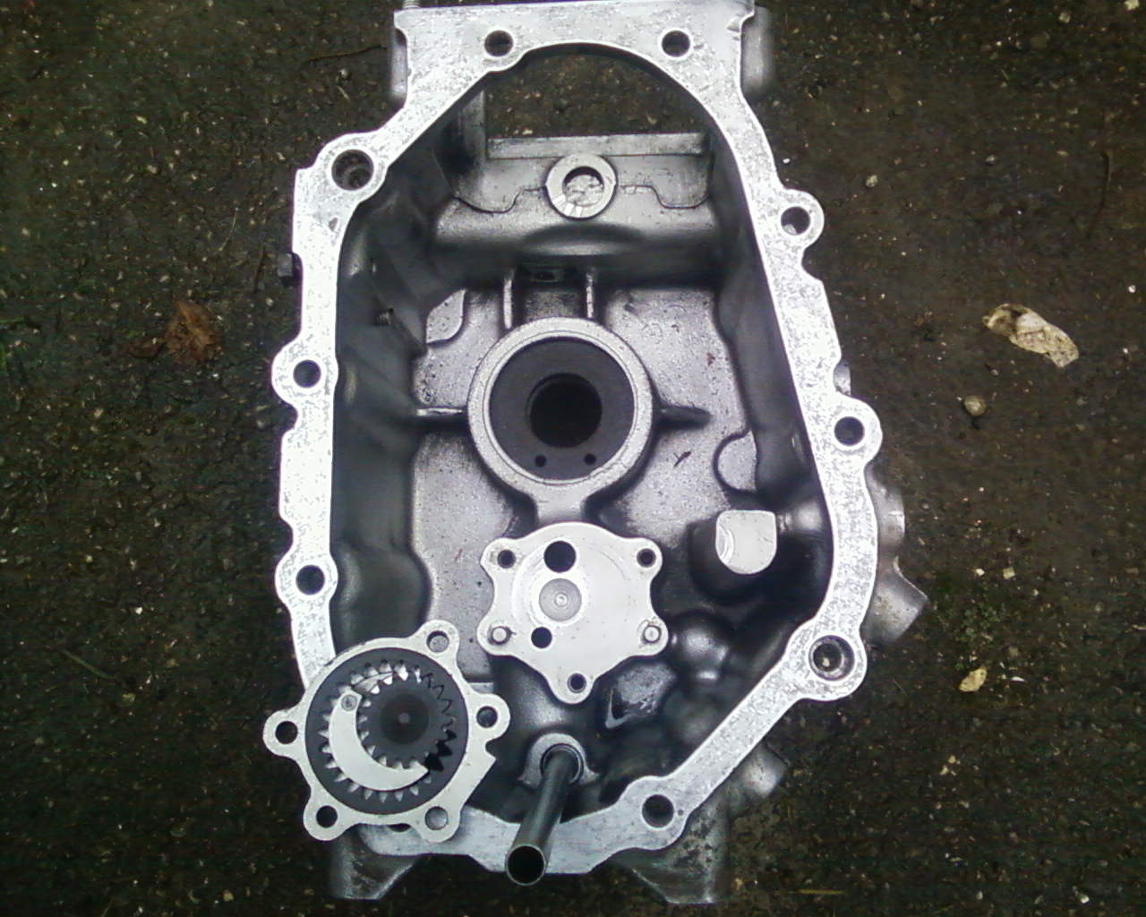

Salut, merci pour vos reponse, cette semaine
netoyage des moyeu avants pour peinture, controle des jeux de pompe a huile moteur,
entre dent 0,25
carter /dent 0,10
pignon/ couvercle 0,07
ressort de decharge, 66,5mm
Vous en pensez quoi?

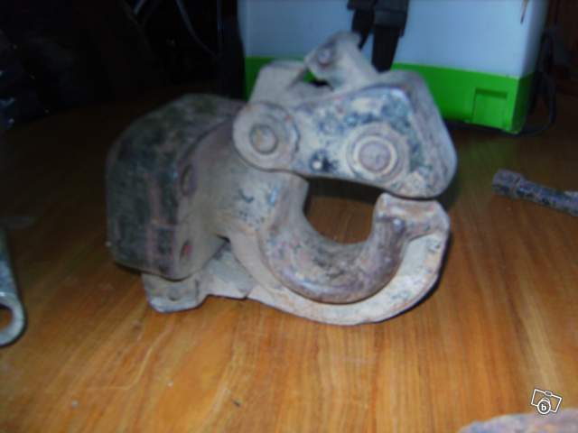

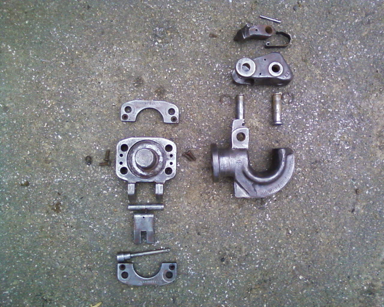

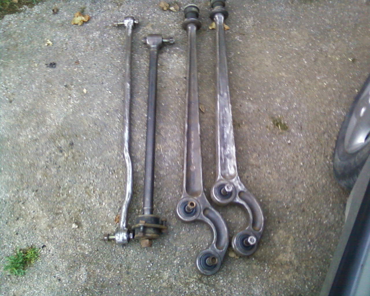

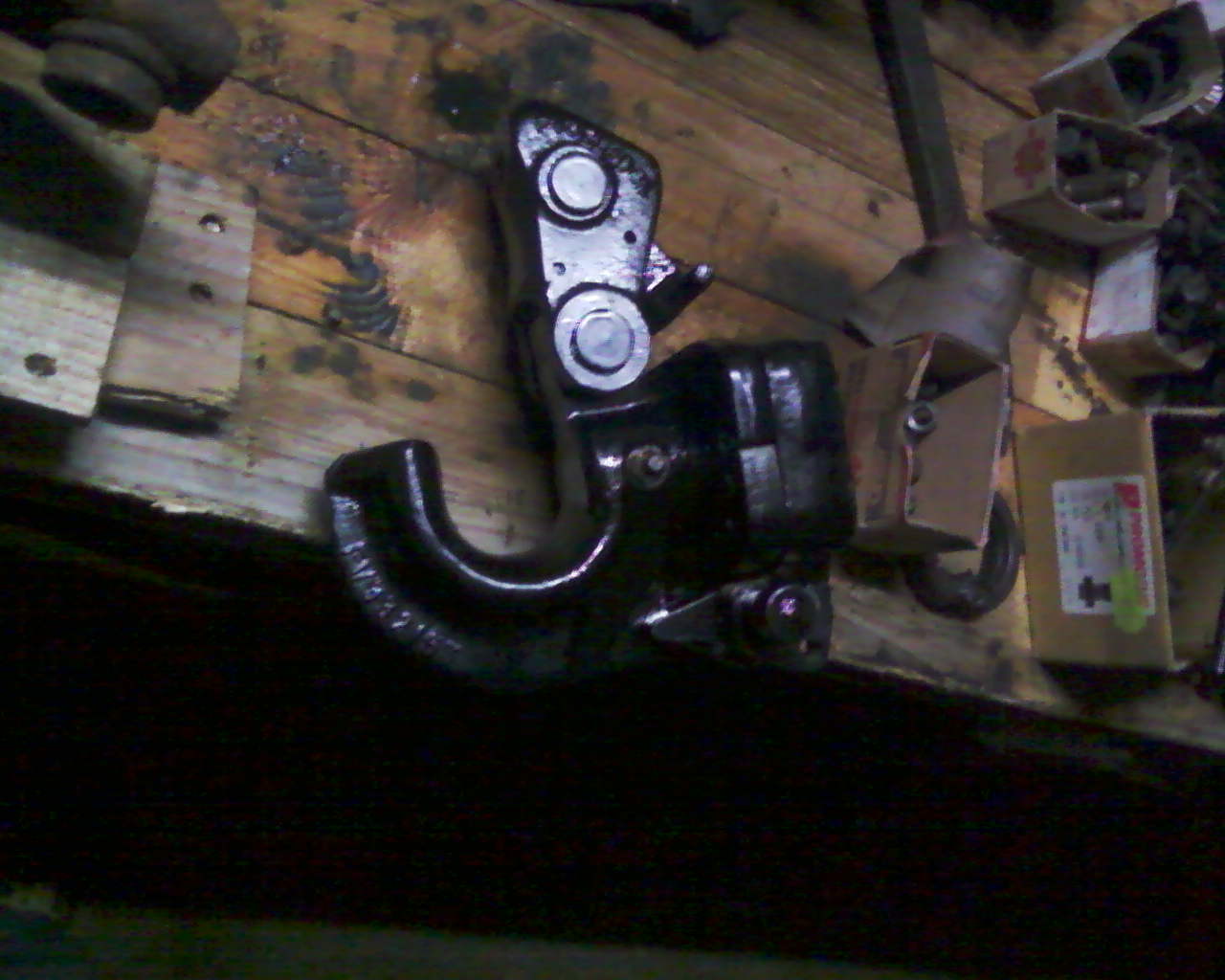

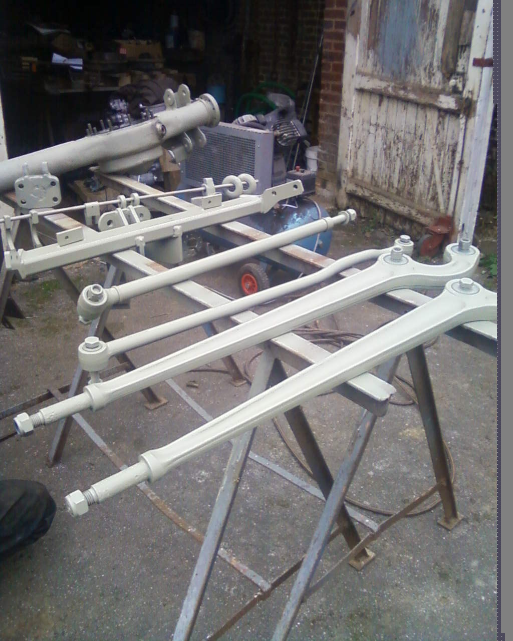

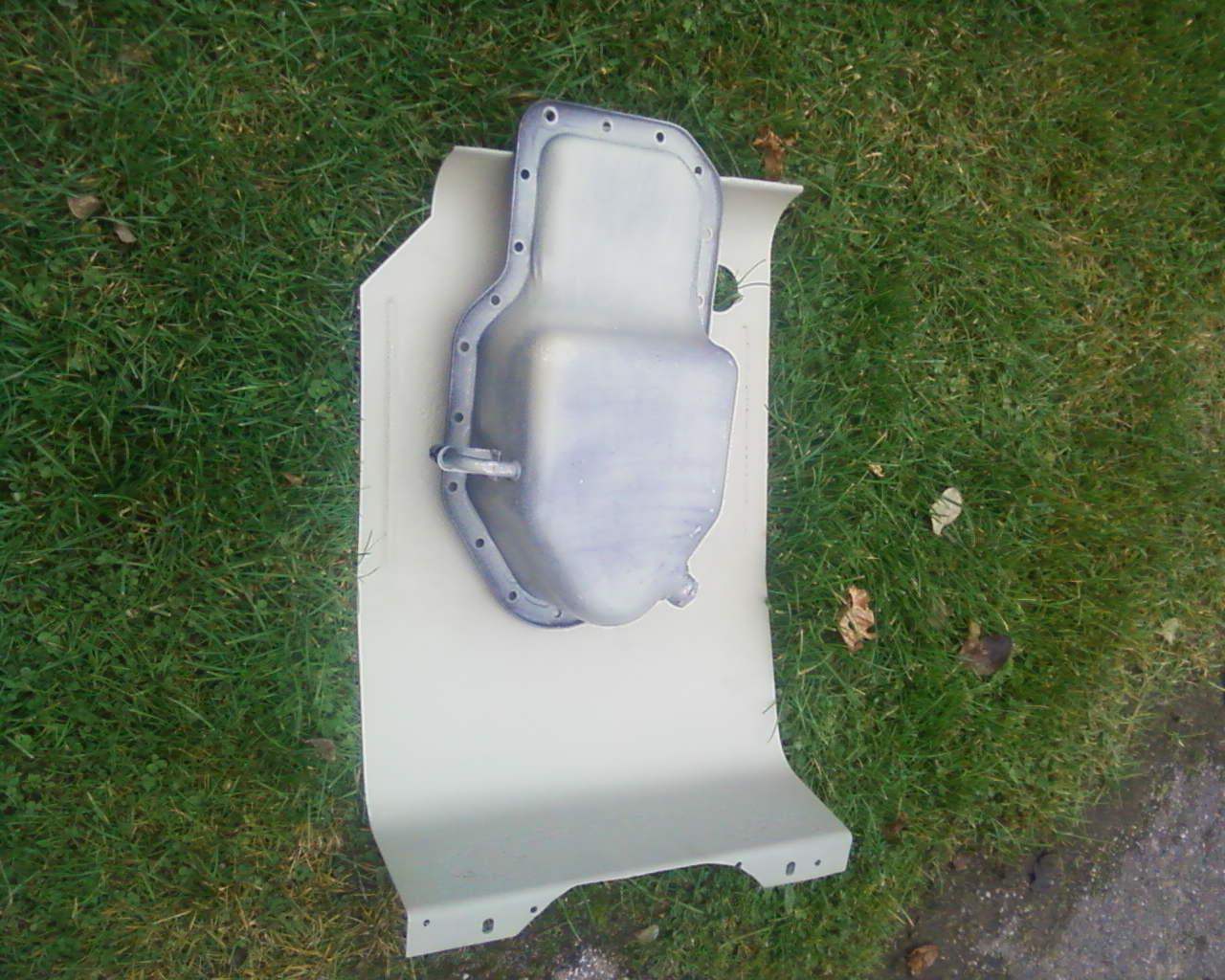

netoyage, echange de silentbloc, mise en apres, peinture de quelques tirants de pont mise en apres et peinture de la protection de reservoir, carter moteur, passage d'ailes, corp de pont avant la semaine derniere j'ai recupéré un crochet donc degripage, netoyage, peinture! pour la boite, faut que je nettoye tt(pour celle du filtre écrasé) et que je voi ce qui est le mieux des deux?

kebir31 a écrit :bon ben le disco 200tdi a bien les bossages sur la LT77. D'ailleurs les deux du bas sont utilisés pour tenir la tole qui porte les boites.
Salut tous , autant pour moifeub a écrit :C'est bien pour cela que je suis très étonné... je les ai vus de près quand j'ai déposé la LT77S de mon range 200 Tdi
1) Ayant conservé les supports moteur et les silenblocs moteur du disco, le bloc et la boite n'étaient plus aligné dans le châssis avec les silenblocs de boite du land.
2) Je ne pouvais pas monter le système de frein à main du land sur la boite de transfère du disco, pas les trous,

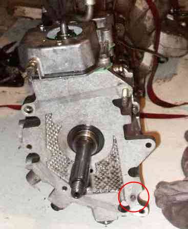

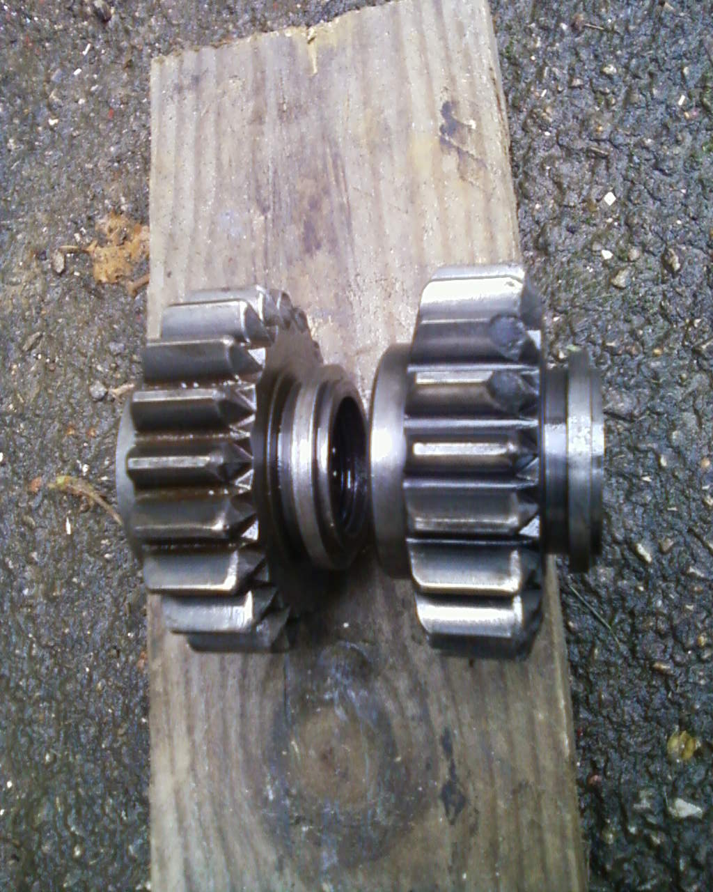

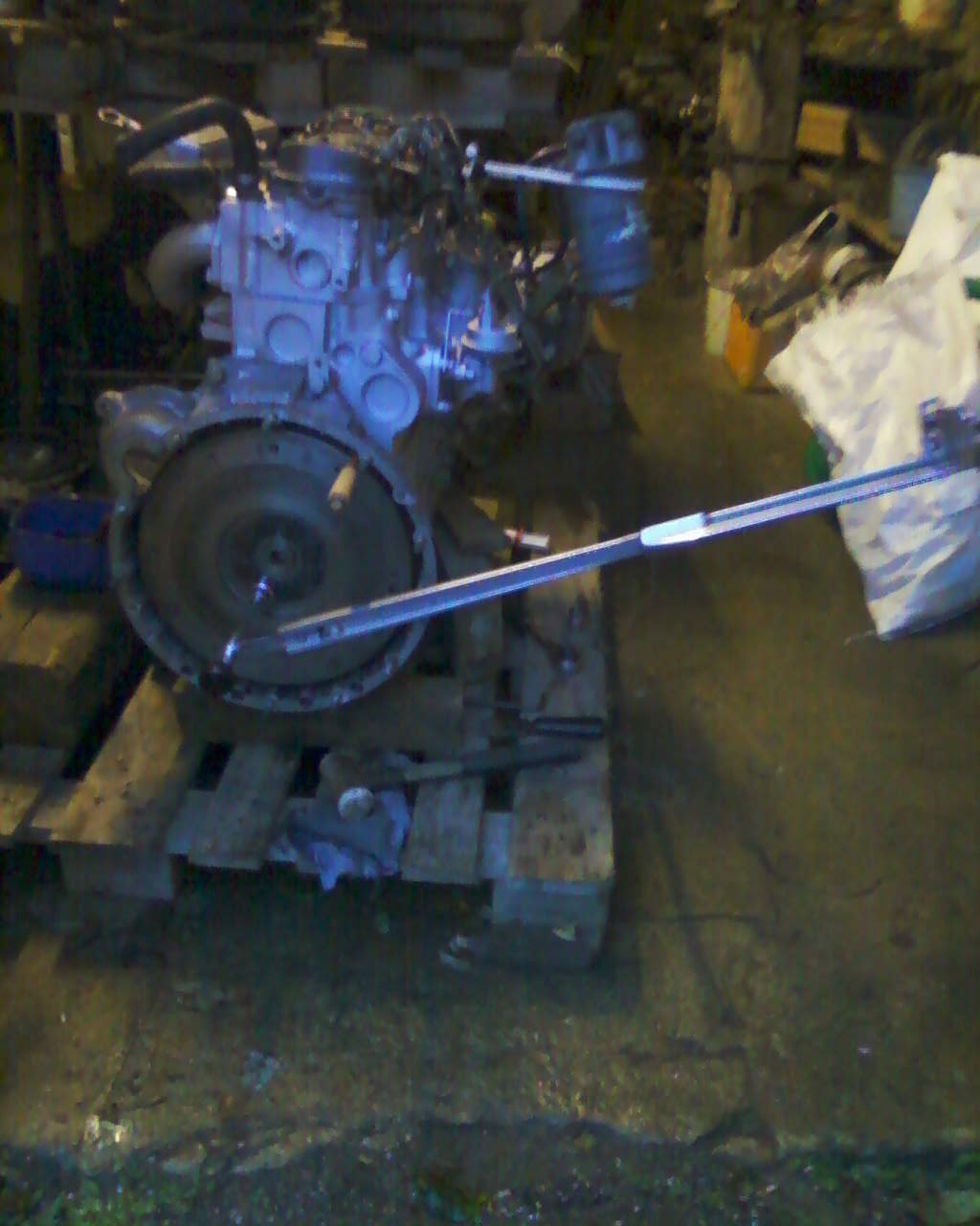

Bonsoir, grosse evolution ce wwek, tout d'abord, j'ai comme qui dirait une pièce en trop, je sais pas ce que c'est (soit de la BV ou la BT!)

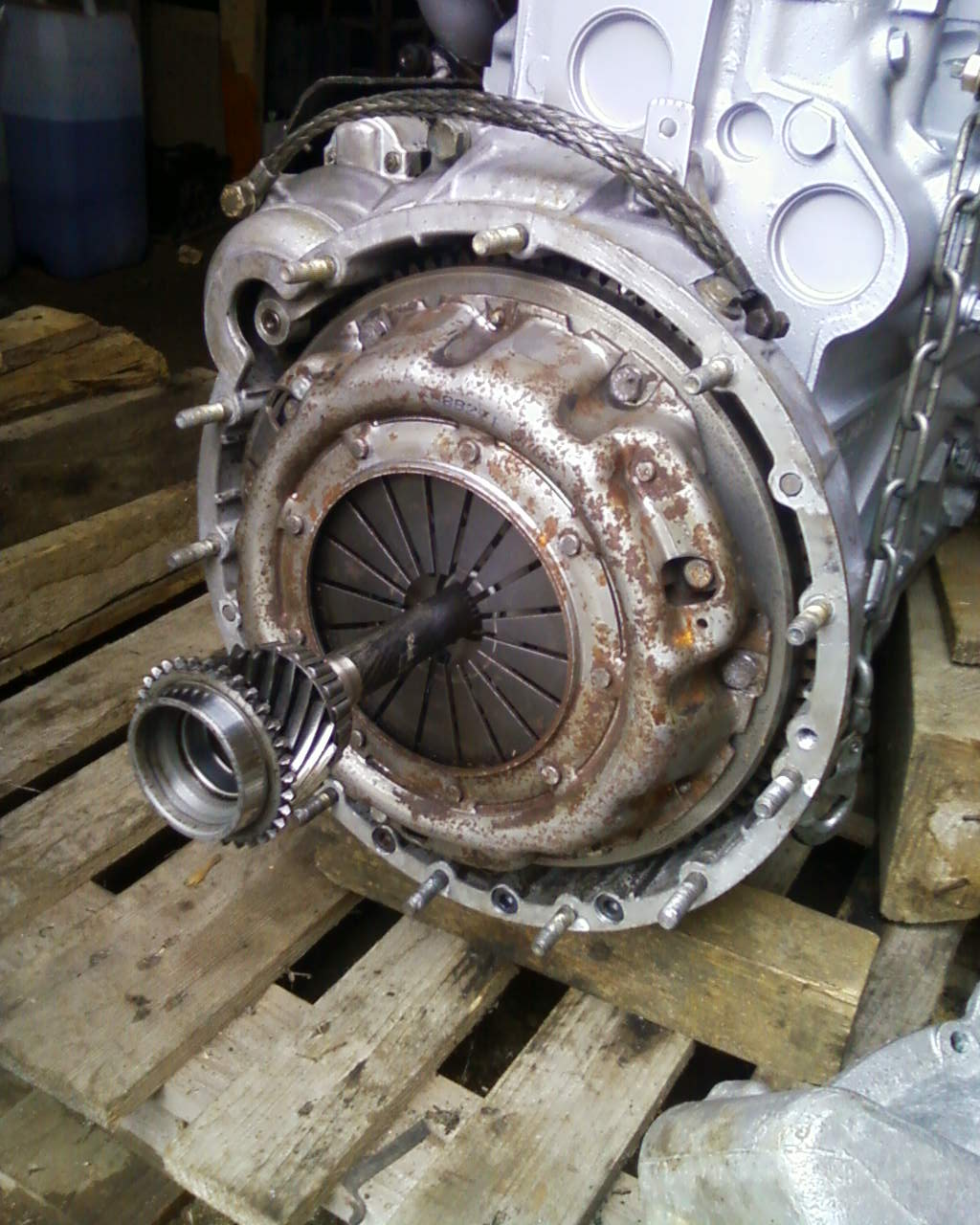

La voici, j'atend les reponses des spécialistes! Sinon, repose de la pompe a huile moteur, du carter inferieur. Repose de la cloche de volant moteur, repersée a ma facon, du joint spy de palier arrière, du volant moteur, L'embrayage lors du demontage (je l'ai pas changé vue son état) de l'embrayage avec un arbre de BV qui va bien! repose du demarreur et du turbo postiche pour voir ou sa passe lors du remontage avec l'aile! Depose de l'arbre secondaire des 2 boites (on voit bien les deux tailles de roulement!), du pignon de renvoi de marche arrière auquel il manqué 2 dents! Choix du carter de 5éme en fonction de l'usure de la bague de passage de pression d'huile de graissage d'arbre d'entrée et de sortie, de l'etat de la portée de pompe a huile. Et pour finir couture des deux endroit troués sur le siège chauffeur (j'ai encore cassé une aiguille de machine a coudre, je suis vraiment pas un couturier!)

Ca serait pas le pion de centrage de la BT sur la BV? y'en a deux, un autour d'une des 6 vis, l'autre... ca ressemble a catiti80 a écrit :Bonsoir, grosse evolution ce wwek, tout d'abord, j'ai comme qui dirait une pièce en trop, je sais pas ce que c'est (soit de la BV ou la BT!)
Salut feub, merci pour ta reponse, aurai tu une photo, je vois pas ou c'est!
C'est fixé sur la BT?
C'est un pion de toute petite taille (genre 4 mille d'un coté et 6 de l'autre sur 1é milles de long, enfin je dit sa a l'oeil!)
Merci!
Merci!
C'est la:
Par contre, je sais plus si c'est censé resté sur la BV ou la BT...
Salut, merci feub, si je comprend bien, il y a une douille en haut a gauche (autour du boulon de fixation) et ce pion en bas a droite?

Oui c'est ca!

il est sur la BTFeub a écrit :C'est la:

PS où a tu déniché ton crochet NATO?
