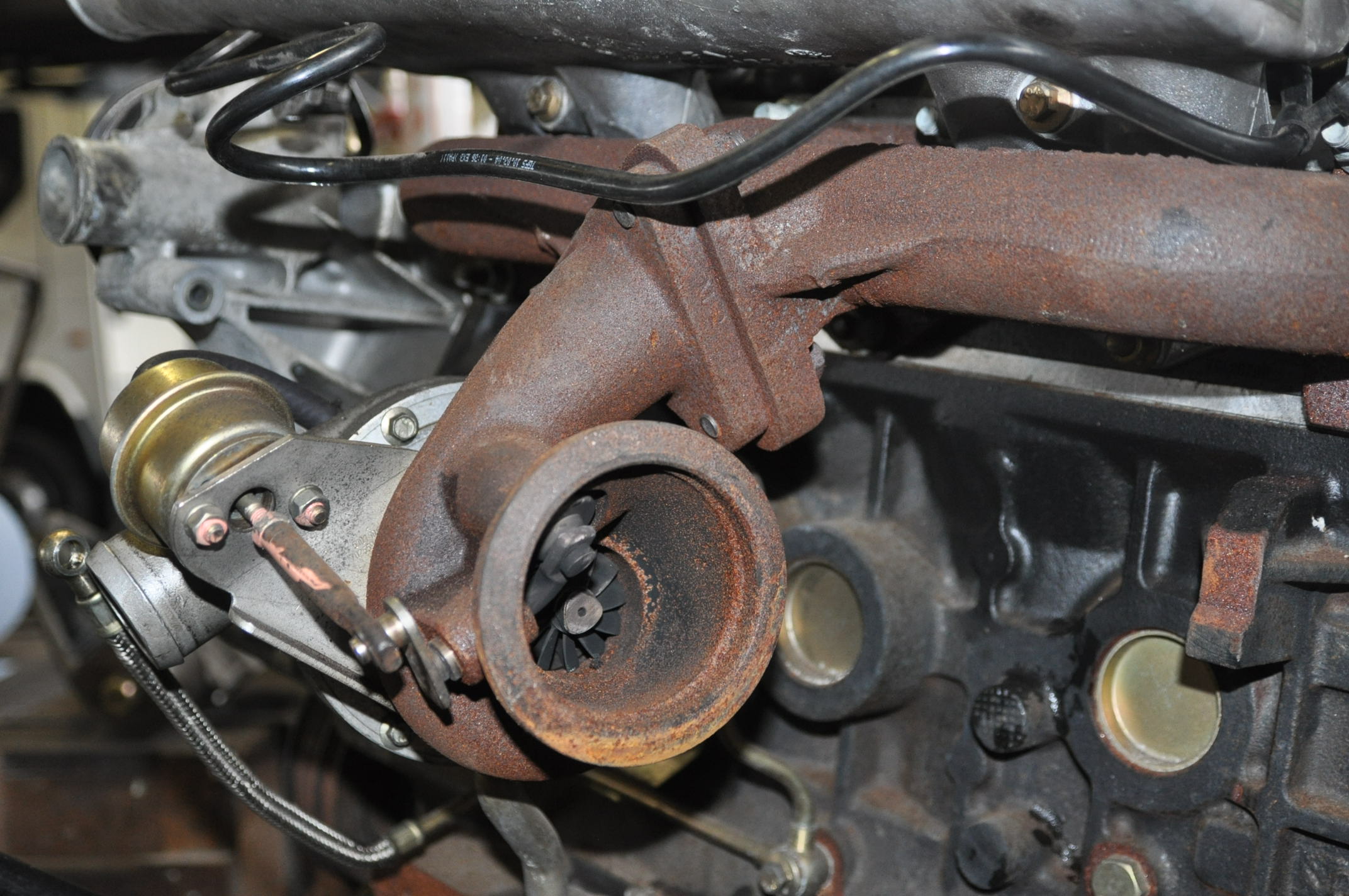

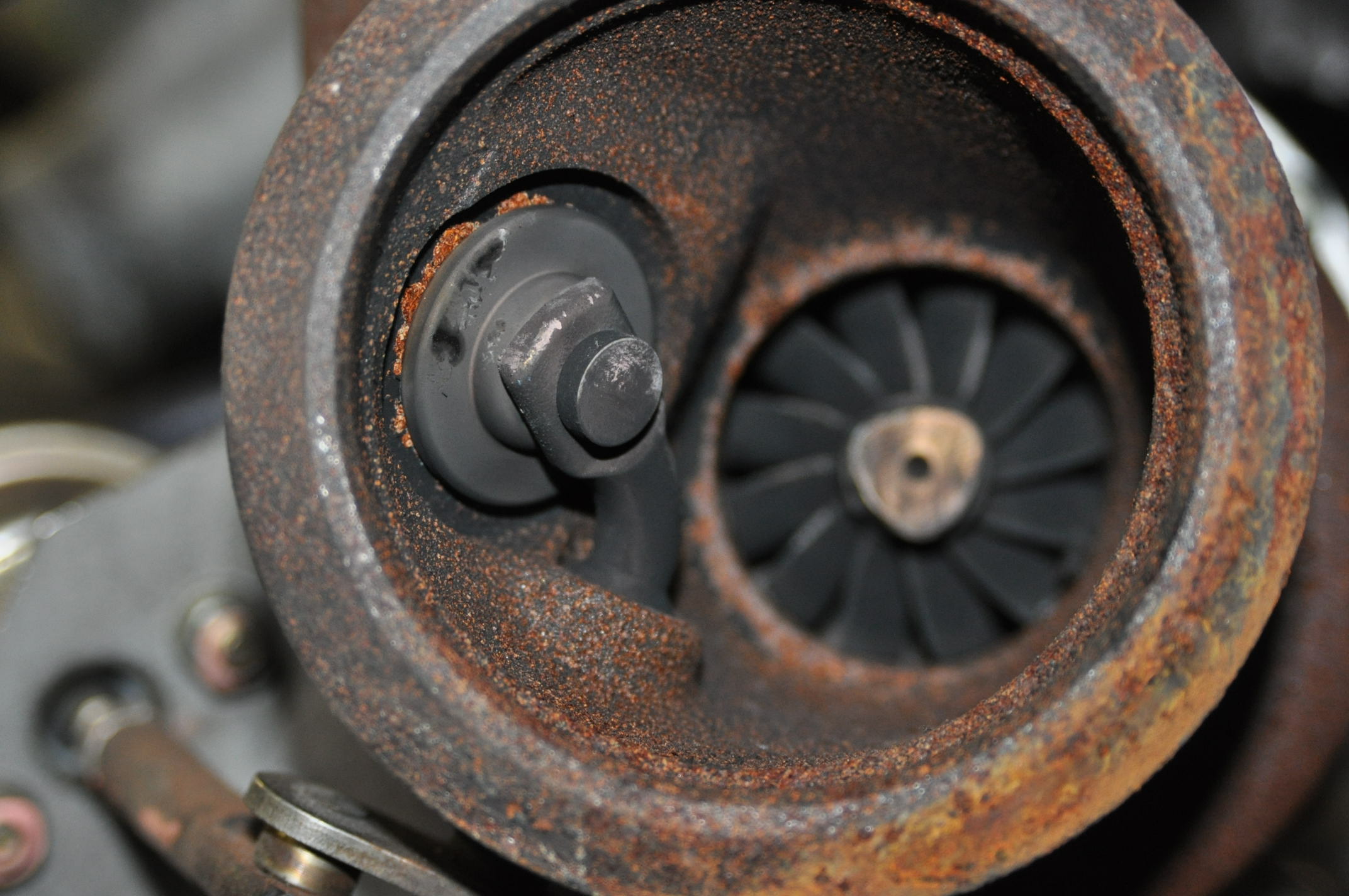

Je ne pense pas que le turbo ci-dessus soit un TGV , on voit bien le by-pass

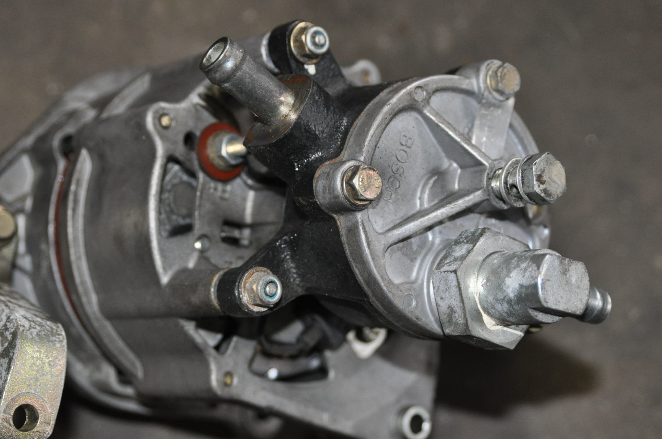

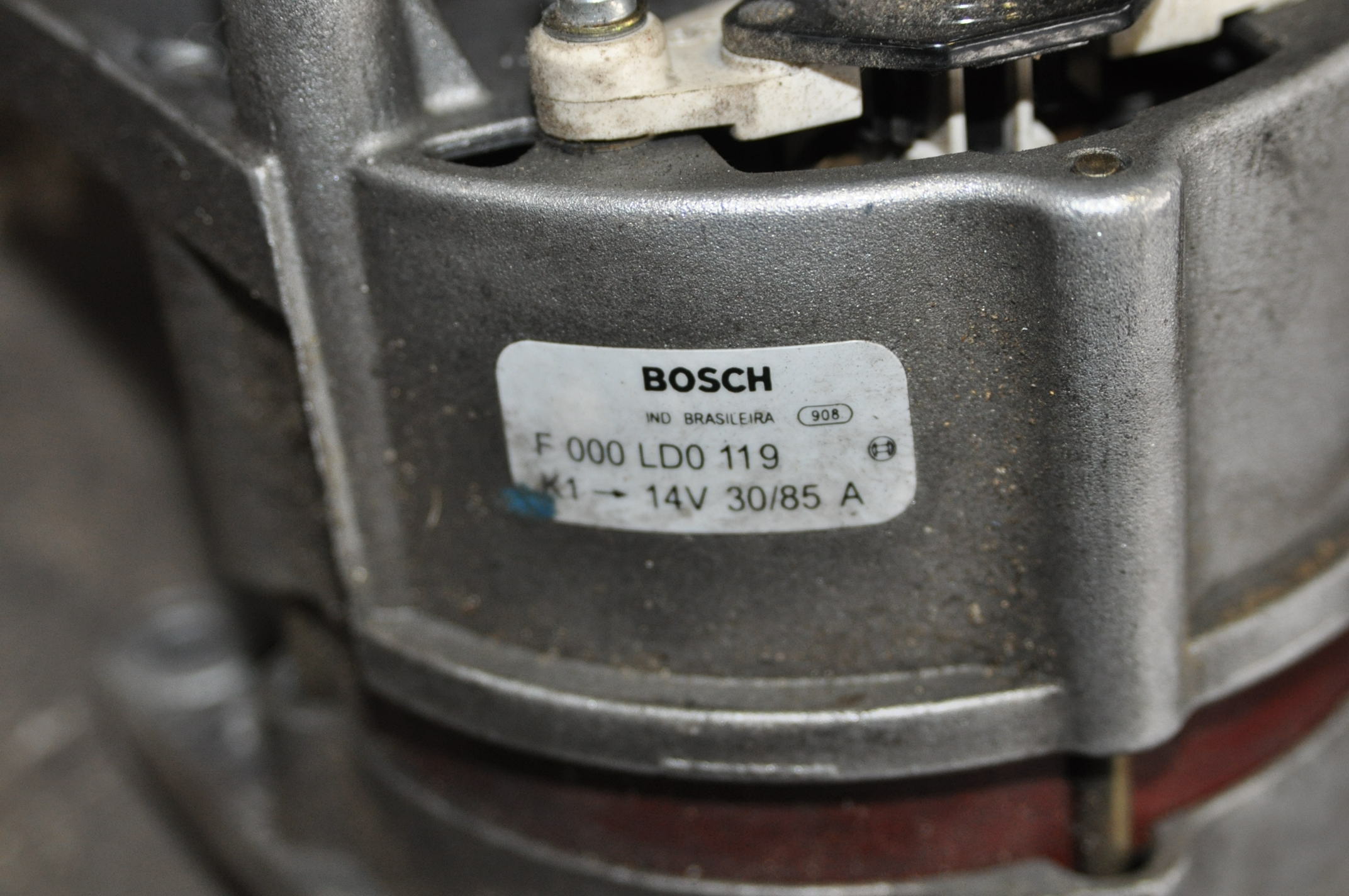

concernant la pompe au cul de l'alternateur , c'est une pompe à vide ?
:sm6:
Re: 2.8 TGV
Pareil que klug, un LSE mazout y'a une erreur qq part... :roll: :mrgreen:
La pompe a vide au cul de l'alternateur, c'est plus que courant sur les moteurs bridés... les japs quoi :mrgreen: Mais il faut une alimentation en huile sous pression pour la lubrifier, et un retour au carter... Pour ceux qui voudraient virer leur pompe a vide d'origine :mrgreen:
Re: 2.8 TGV
Moteur bridés!!!! :sm4:
Le td5 est équipé comme ça.

je ne pense pas que sur cette photo ce soit un TGV ...
Re: 2.8 TGV
C'est même sur et certain, sur la photo c'est un turbo a wastegate...
Messages : 6201
Re: 2.8 TGV
Salut, oui les 2,8l ne sont pas tous montés avec un turbo a géométrie variable. Une fois j'en avais acheté 2 sur une broc anglaise. Adapté sur un 300 sans toucher le réglage, ils étaient 1,2 bar d'origine au lieu de 0,8 bar.
