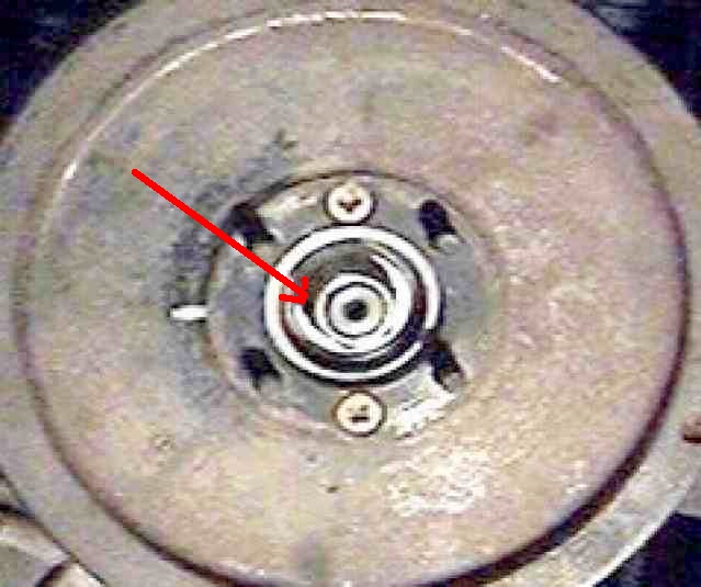

Re: Jeu transmission avant td5
Bon ! Démontage de l'arbre arrière et effectivement l'écrou central ( voir photo) était vraiment dévissé.
On est pas allés plus loin, plus de jeu dans le tambour.
Aspect positif: j'avais un léger broutage au démarrage sûrement dû aux garnitures du frein qui devaient flirter
avec le tambour.Ca a disparu.
Aspect négatif: la vibration qui me pourri la vie est toujours bien présente
Merci à Feub de m'avoir bien aiguillé et au Pater pour sa participation
A++
Gibe
PS: Photo empruntée sur le site à Cambouis (pas pu en faire batterie gsm HS)
