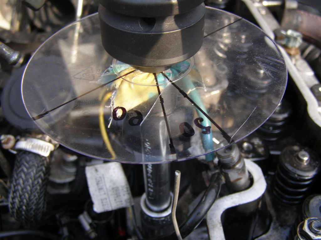

Je ne sais plus ou j'ai vu qu'un vieux CD s'adaptait facilement a ce usage... et un fil de fer a fixer a proximité histoire de ne pas oublier d'où on est parti

Salut, pour le serrage angulaire des vis de culasses vas voir là: épisode XIV, même sans l'outil spécifique, il est possible de le fabriquer avec un rapporteur d'école pour le traçage ou un compas.

Salut feub,Feub a écrit :Je ne sais plus ou j'ai vu qu'un vieux CD s'adaptait facilement a ce usage... et un fil de fer a fixer a proximité histoire de ne pas oublier d'où on est parti
1)Départ: 2)Arrivée: Il s'agit d'un moteur 300tdi , sur le disque, tu peux remarquer qu'il y a 2 secteur de dessiner un de 60° et un de 20°. Tracé sur une entame d'emballage d'une tour de CD. Si j'avais su, j'aurais dessiné plusieurs secteurs a 60° et à 20° car selon l'endroit ou l'on peut positionner le fil de fer qui sert au repérage, cela oblige à défaire la clef de de la rallonge pour bien positionner la clef et avoir une position confortable de serrage car le deuxième 60° commence à tirer sur les bras, sans te parler des derniers 20°,
Perso,je pése 60kg tout mouillé
Le trait au Tipex sur les têtes des vis de culasse, c'est pour repérer les vis déjà serré d'un angle des non serré, car au bout d'un moment on perd le fil.
