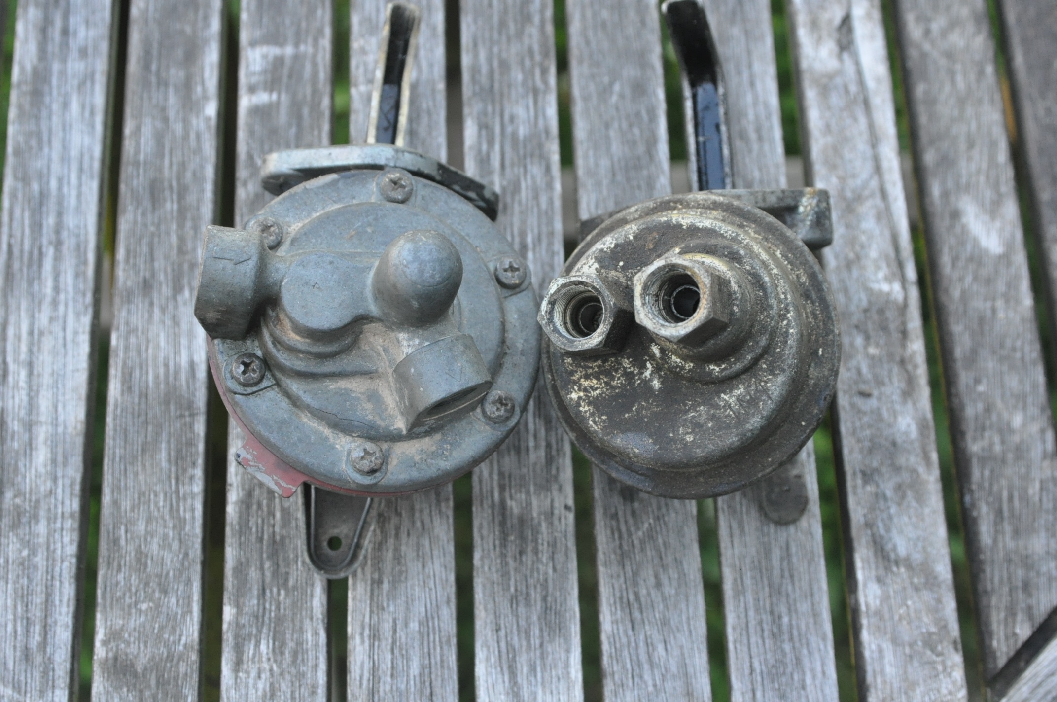

bonjour, es ce que quelqu'un peut me dire où commander les membranes de la pompe de gavage?
- Messages : 13981
Re: Manque de puissance en pente
La pompe de gavage est vendue entière. Tu ne trouveras pas de membrane au détail.polo1979 a écrit :bonjour, es ce que quelqu'un peut me dire où commander les membranes de la pompe de gavage?
- Messages : 6210
Pour un disco 300Tdi et 200tdi, pas de kit de réparation pour la pompe de gavage, contrairement aux série ou aux premiers 110/90.polo1979 a écrit :bonjour, es ce que quelqu'un peut me dire où commander les membranes de la pompe de gavage?
Celle du disco à droite est sertie: Alors que sur les anciens lands, on pouvait les démonter ( 6 vis ) et monter un kit qui comprenait la membrane et les deux clapets antiretour, cela fait partie du progrès et du développement durable assurément...
