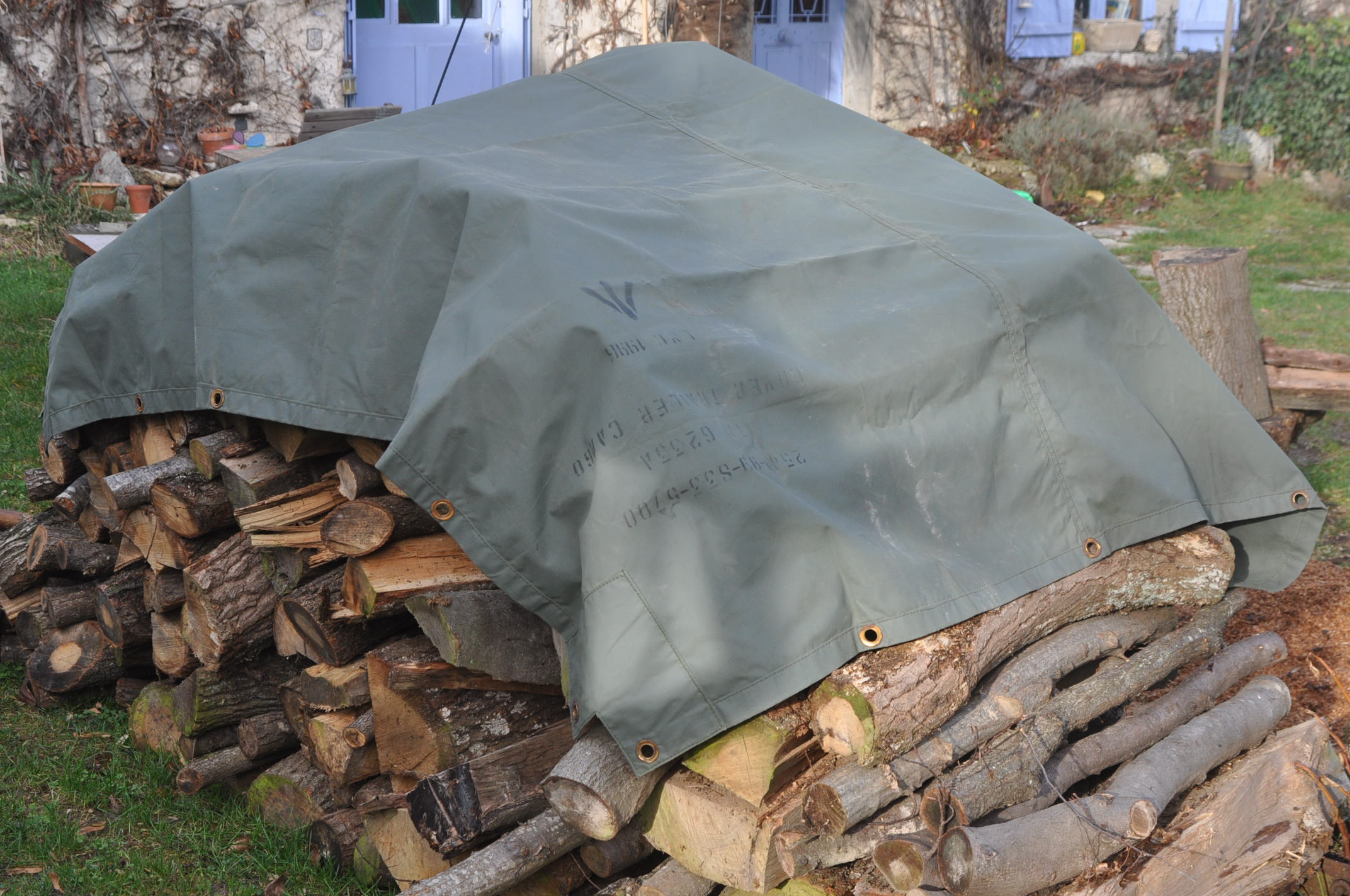

A défaut de la bâche haute, une petite description d'une plate:
1)Référence et inscription imprimé dessus. Elle pèse 3,5kg.
2)La matière est étanche. Mais celle là est relativement récente, les gouttes d'eau perle dessus. Les anciennes sont en coton plus rustique et moins étanche et putrescible.
3) Oui, on peut s'en servir pour couvrir 3 stères de bois.
 sacrilège...

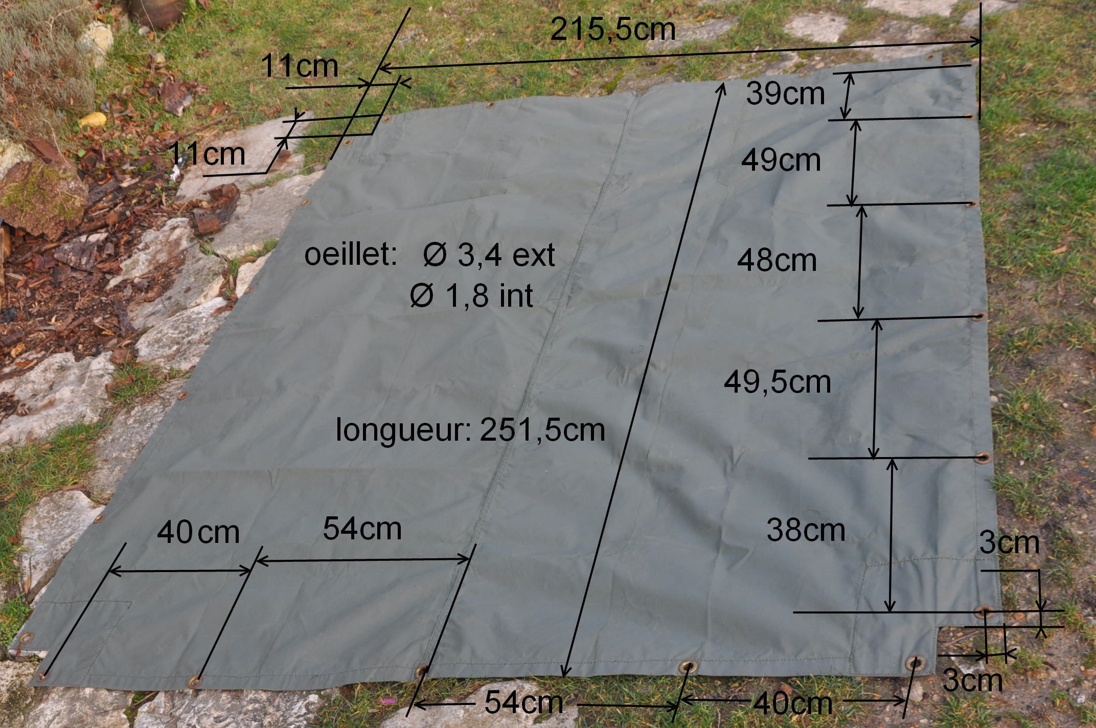

4) Bien à plat.
5) Largeur: 215,5cm. Œillet à 3cm du bord.
6) Longueur: 251,5 cm.
7) La découpe dans les angles:
 En résumé les dimensions. Apparemment pour poser les rivets latéraux, ils ne se sont pas trop préoccupé de la précision du positionnement.
Par contre ce qui est intéressant c'est que cela donne la bonne idée de la position des œillets  par rapport au passage de la corde sur les taquets latéraux de la Sankey.
