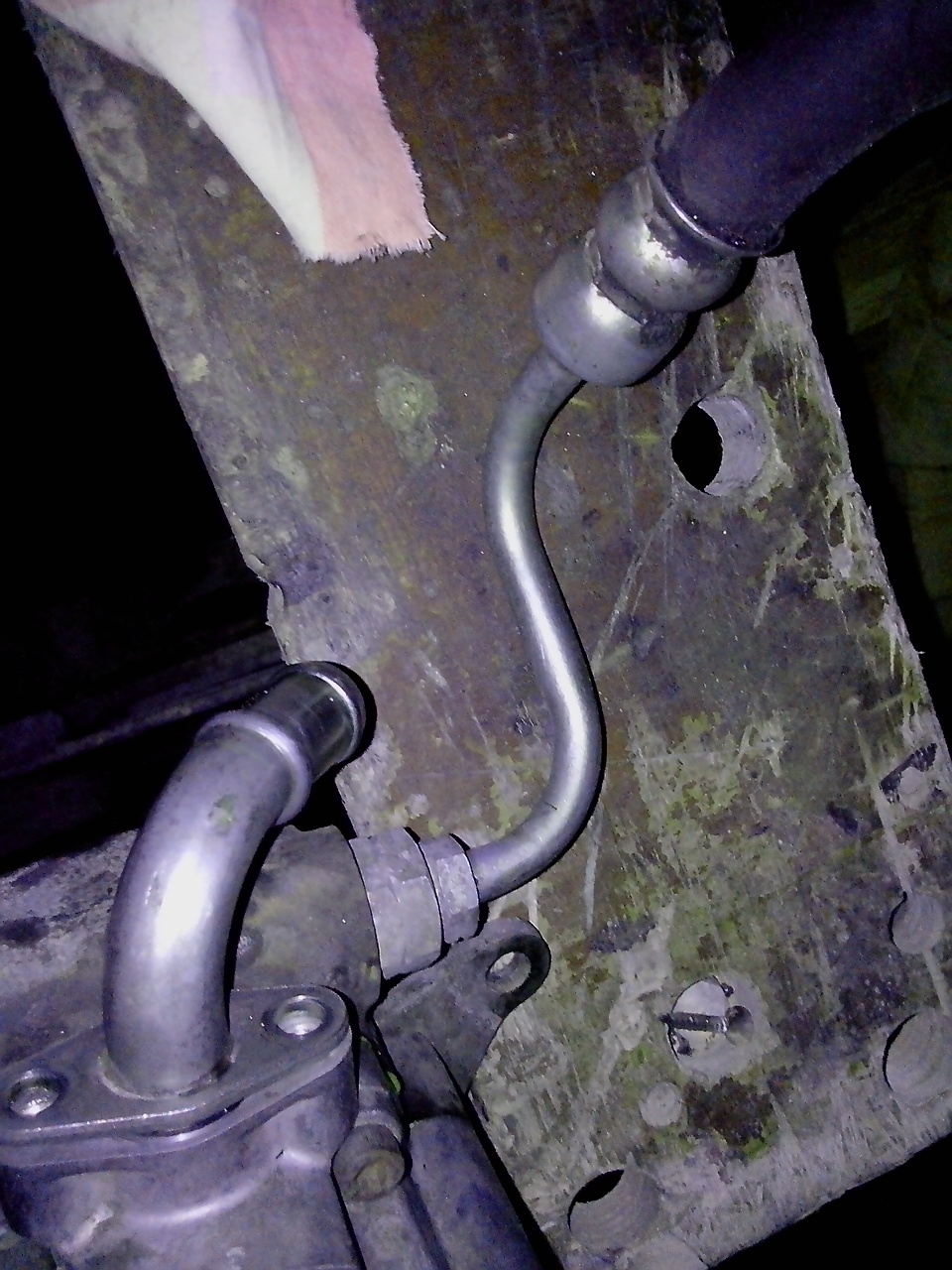

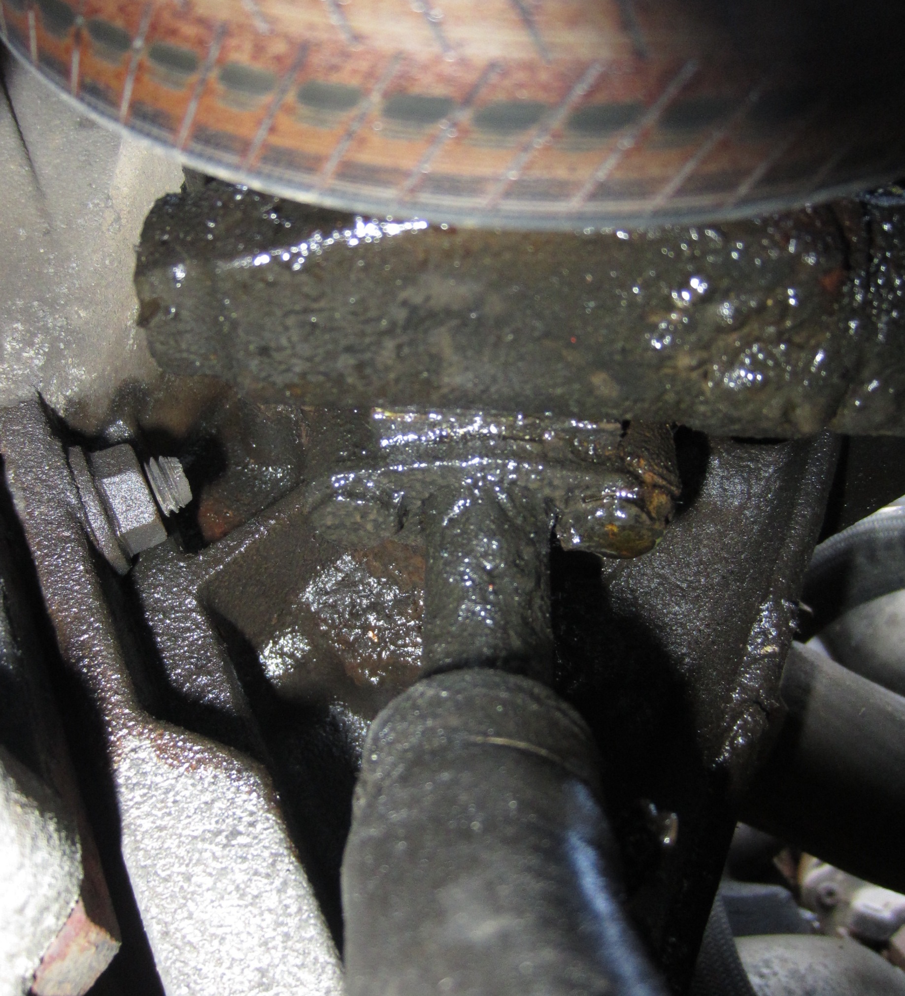

j'ai réussi à passer un appareil photo pour voir un peu ce qui se passe :
y'en a partout
dites moi si je me trompe, mais normalement y'a un collier de serrage sur la durite qu'on vois au premier plan ?
c'est la durit de retour au bocal de liquide de DA
c'est peut etre ça la source de ce problème (ça serait top !)
@plus
y'en a partout
@plus

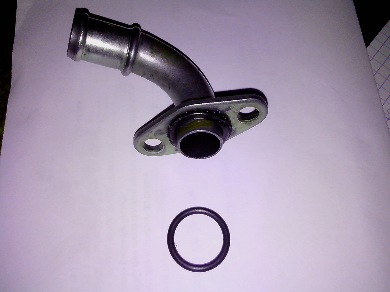

Re: [Def 130 TD5 1999] Fuite sur la pompe de DA
sous la bride il y a une partie mâle qui entre dans la pompe avec un joint torique à changer .
En dépannage, ils m'en ont filé un chez feu rouge (si tu montes n'importe quoi il se bouffe avec la Dextron (clin d'oeil à LØLØ)
ça t'empêche pas de resserrer le collier...

ok merci
Effectivement,j'ai vu sur les éclatés que le joint été dispo en pièce détaché.
c'est balo, je viens de faire et recevoir une commande paddock !
pour le collier, le miens à.......disparue !!!
Je vais partir sur cette piste, finallement c'est pas grand chose si on mets l'accessibilité de coté
Il y a également un petit joint torique sur la durite d'entrée. J'ai vue des fuites à cause lui également. A+

salut,LØLØ a écrit :Salut,
exacte, merci LØLØ !
c'est d'ailleurs celui la qu'on vois sur les éclatés (ref QYX100280)
par contre, je trouve pas la ref de l'autre (celui sur la durit de sortie)
si quelqu'un a ça...
- Messages : 6209

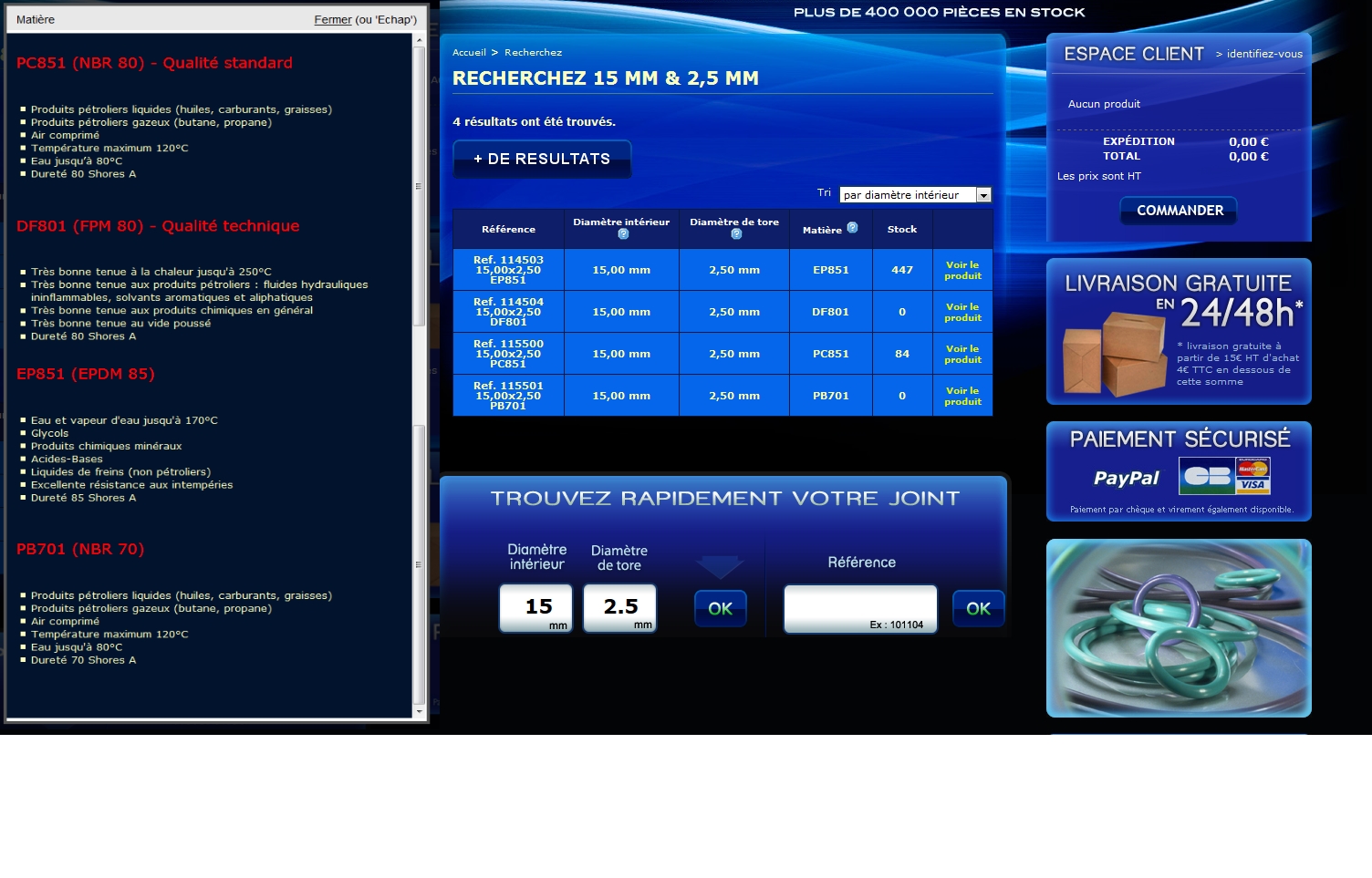

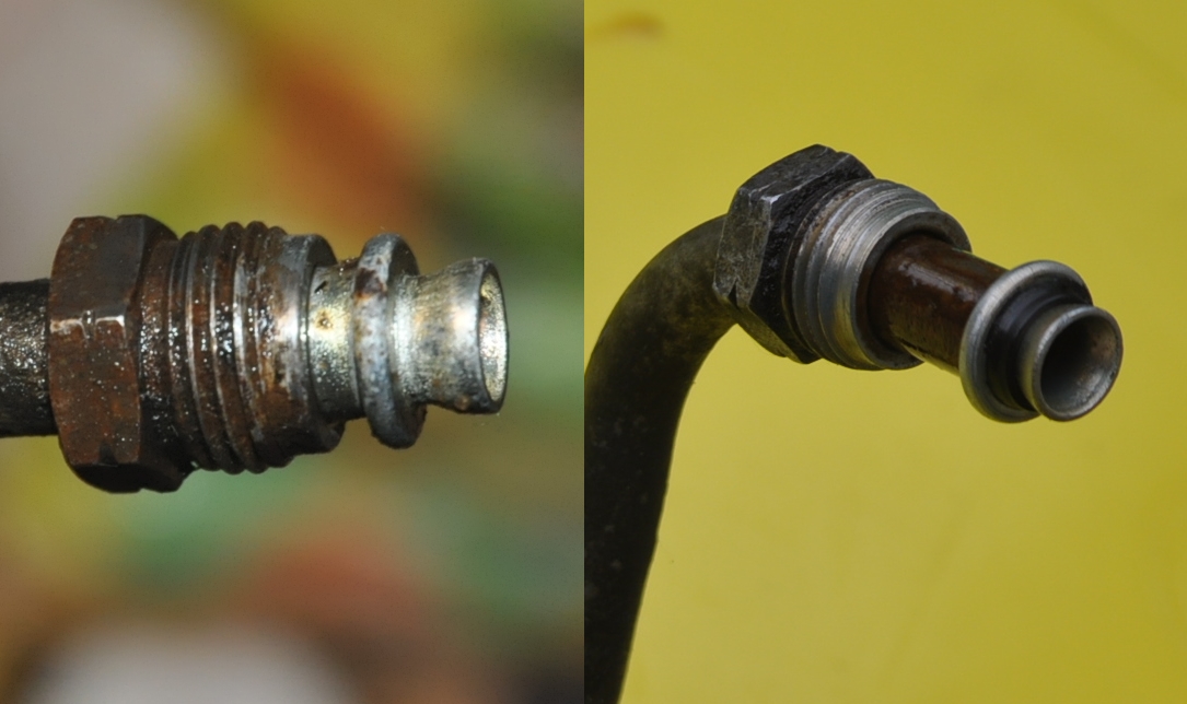

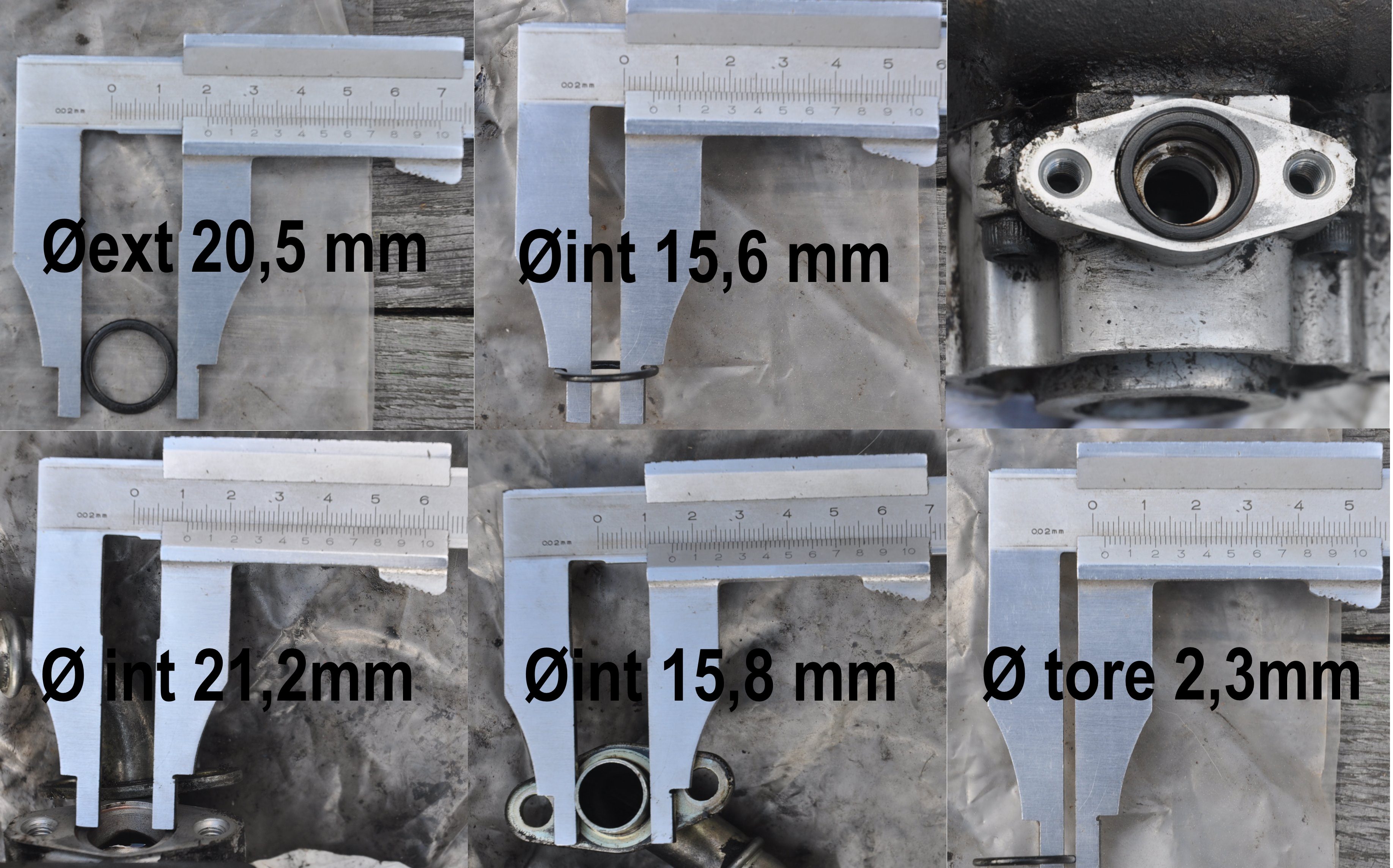

Sur la durite de sortie, le torique fait partie de la pompe et n'est pas détaillé par LR contrairement aux QYX100280 . Ou peut-être dans un kit de réfection de la pompe de DA. Le plus simple a mon avis étant de mesurer ce joint torique et de le commander, pas forcement chez land, mais chez un fournisseur de ton choix.
Soit une pompe de DA, ANR 2157, bien cra cra pour cause de fuite a l'axe: Avec une petite clef de 10 démontage du raccord d'entrée et mesure du joint torique en résume un joint de : Ø=20mm extérieur et Ø=15 intérieur résistant au hydrocarbure devrait faire l'affaire. Ou bien sûr, à la cote normalisé la plus proche.
Après une petite recherche rapide sur le net, chez un fabriquant français, on trouve ça : La deuxième référence m'aurait bien plut, à cause de sa matière, mais 0 stock, donc la première référence fera l'affaire. A+

tu aurais pas une pompe de DA de TD5 sous la main pour faire les mêmes mesures
ça m'evite de démonter la mienne et d'immobiliser le land (c'est mon seul moyen de locomotion)
Un grand merci LØLØ !
- Messages : 6209
La différence entre les deux, c'est que sur le Td5 il y a une sortie pour l'entrainement de la pompe à eau derrière, mais pour la partie DA les toriques sont semblables.africastef a écrit : tu aurais pas une pompe de DA de TD5 sous la main pour faire les mêmes mesures![]()
ça m’évite de démonter la mienne et d'immobiliser le land (c'est mon seul moyen de locomotion)

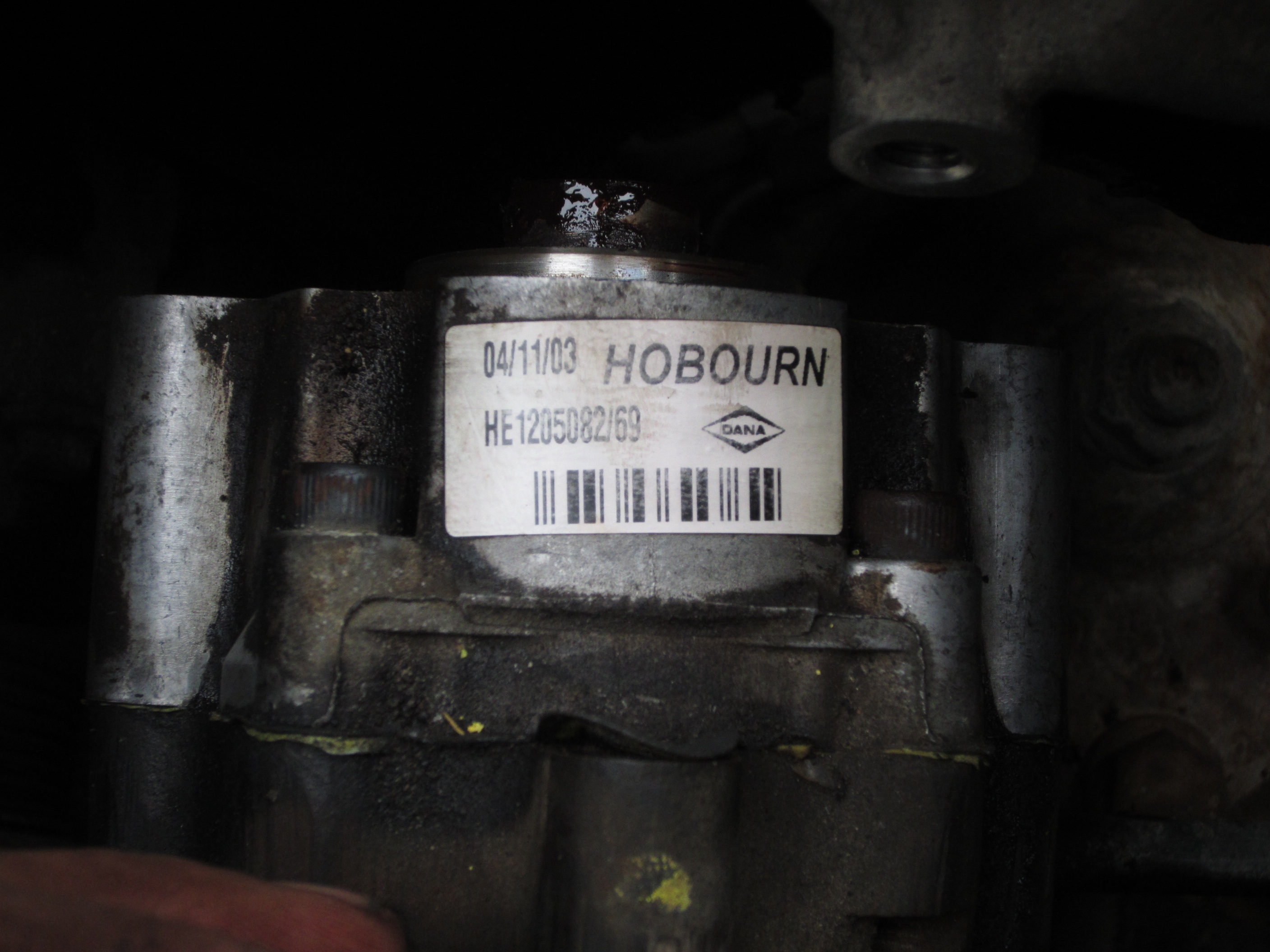

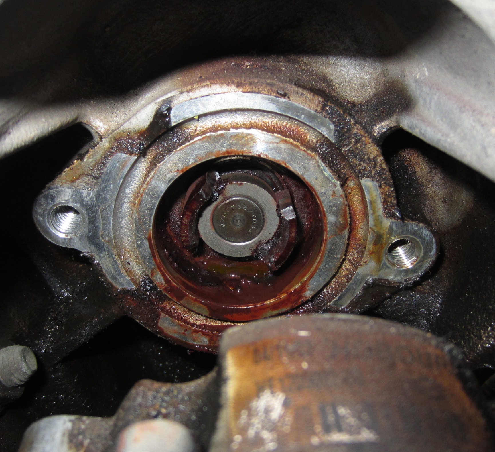

En attendant de tout avoir pour refaire la pompe, j'ai regardé de plus pret :
la ref de la pompe :
et voila ce que j'ai trouvé au niveau du raccord avec la pompe a eau !
je me demande bien de ou viens toute cette m...e
ça peut être un joint au niveau de la pompe a eau ?
ça va commencer a me
cette histoire

Ma pompe de DA est donc en train de finir sa vie (merci LØLØ pour les infos
) et comme je trouve ça débile de tout changer alors que ça n'est qu'un problème de joint je me suis lancé dans des recherches pour trouver des kit de refection de pompe de DA de TD5
la ref : HOBOURN-EATON HE1205082/69
j'ai bien l'impression que ça existe !!
regardez le premier kit !
la ref est pas tout a fait la même mais ça ressemble étrangement au joint plastique transparent
http://www.transtec.com/downloads/npa_s ... 9_K022.pdf
reste à trouver ou l'acheter...

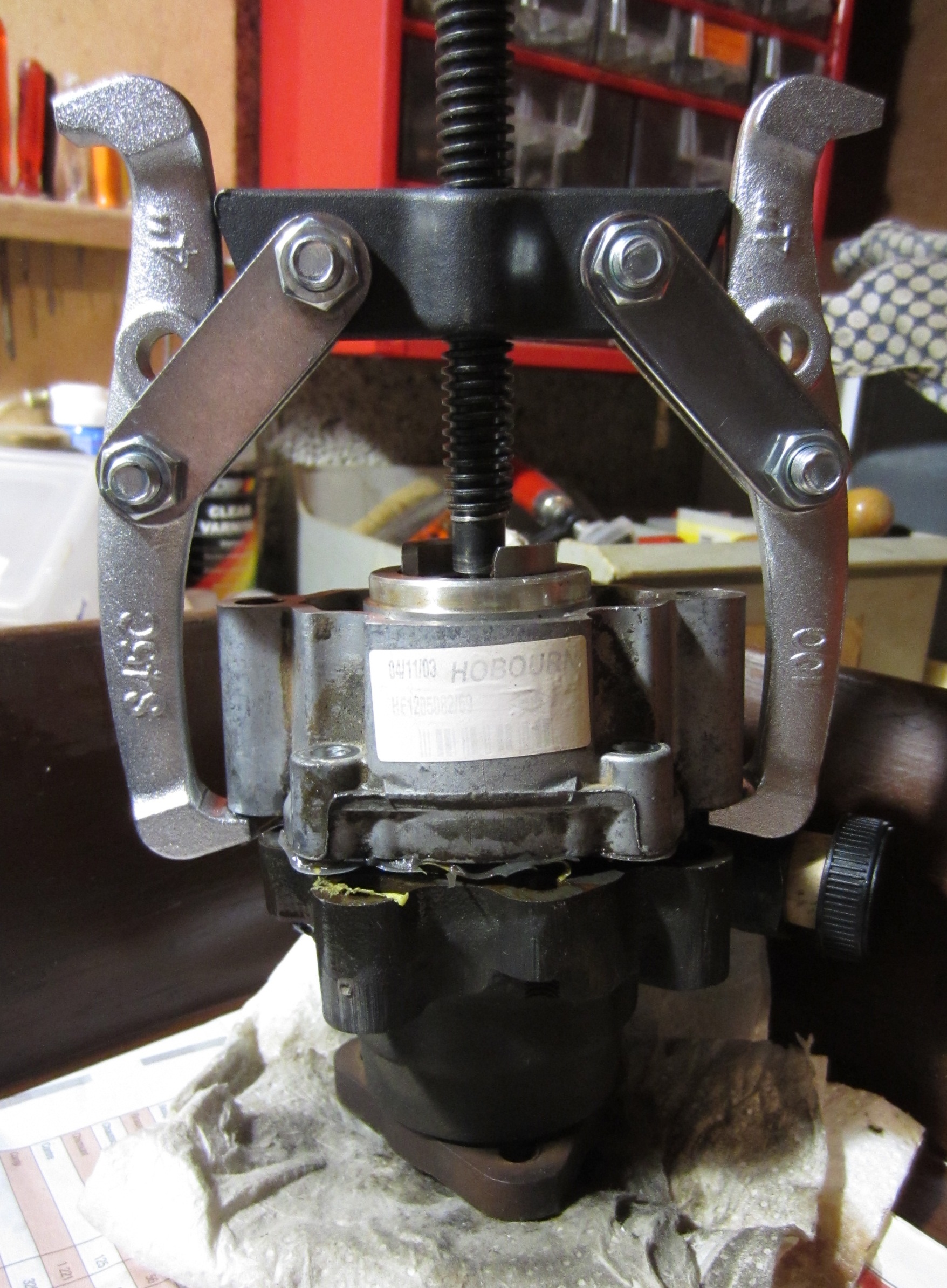

Salut,fdj a écrit :Bonjour,
Avec un peu de persuasion,j'ai réussi à ôter la pièce qui empêchait d'ouvrir la pompe À +
Finalement ayant des doutes sur l'étanchéité de la mienne au niveau du joint spy arrière, je la change pour une neuve.
Elle à plus de 10 ans et 200000 kms !
Par contre je vais essayer de refaire l'ancienne si l'état intérieur le justifie.
comment tu as fait pour virer la pièce d'accouplement avec la pompe a eau ?
Je suis en contact par mail avec une personne de chez Corteco (qui semble être l'importateur des kits de réfection dont je parle plus haut pour la France)
je vous tiens au courant si j'arrive à en avoir un et vous donnerai la ref du joint spy arrière une fois la pompe démonté.
@plus
J'ai reussi avec un bon extracteur à 2 branches a ouvrir la pompe.
En devissant le corp de pompe et le tournant legerement, y'a moyen d'avoir 2 bon appuies pour l'extracteur au niveau du renflement pour le passage des vis
Avec une photo c'est plus clair
Sur la mienne, les 2 vis du bas etait moins serrées que celle du haut.
La fuite est apparu sur le plan de joint (exactement au meme endroit que toi fdj
)entre ces 2 vis..... peut etre le debut d'une explication ?!
fleche bleu : la fuite
rond bleu : les vis moins serrées
La pompe a pas tourné sans huile, je faisais l'appoint pour que le niveau ne tombe jamais sous le mini.
elle est en bon état a l'intérieur.
Elle serait très facilement réparable si les joints étaient dispo (le jaune principalement, le spy arrière, les deux pour les raccords de Durit)
