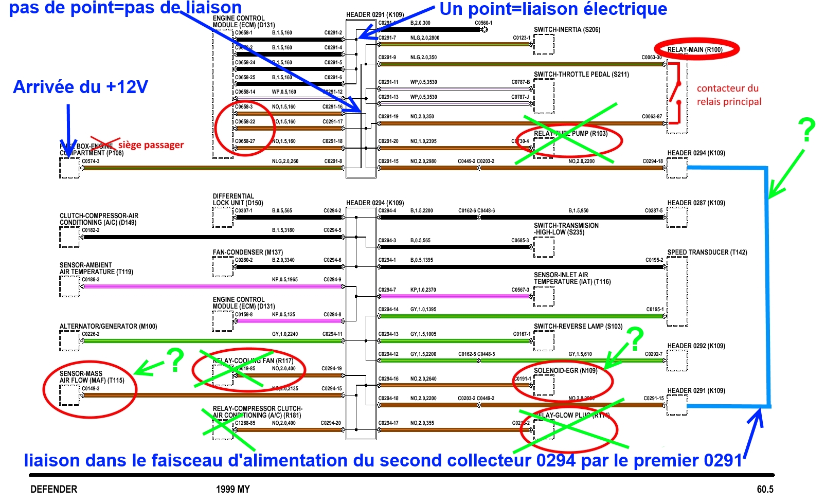

Alors, c'est de cette manipulation dont j'attendais le plus de remarques et de méthode et qui nous auraient permis de cerner le problème plus finement.
La bonne démarche, aurait été de débrancher C0294 d'abord et de contrôler si le fusible sautait ou pas, cela nous aurait permis d'éliminer certains éléments comme:
-le capteur de flux d'air.
-l'EGR ( supprimé ou pas
-le relais de préchauffage.
-la liaison rajoutée en bleue et les fils de liaisons et les connecteurs des éléments de la listes.
Ensuite, si cela sautait toujours, alors cela provient d'un circuit alimenté par C0291, dans ce cas avec le collecteur ouvert et un fil, il suffit d'établir la connexion entre l'arrivée du 12V broche 8 et successivement les broches 7 et 9. Puis directement sur les broches de sortie, 15; puis 16; puis17; puis 18; puis 19; puis 20. La liaison qui aurait fait sauté le fusible, nous amenait directement au problème ( fil ou composant défectueux ).

la mise en route de la pompe dépend du calculateur. En effet comme tu peux le voir sur le schéma commenté, c'est le calculateur qui commande par la masse du relais de pompe la pompe à GO, par le fil bleu liseré violet.
le voyant des bougies de préchauffage s'éteint
Bon, le préchauffage a l'air de fonctionner, je dis bien "l'air", mais on peut toujours dire que le calculateur commande bien son allumage et sa temporisation.
