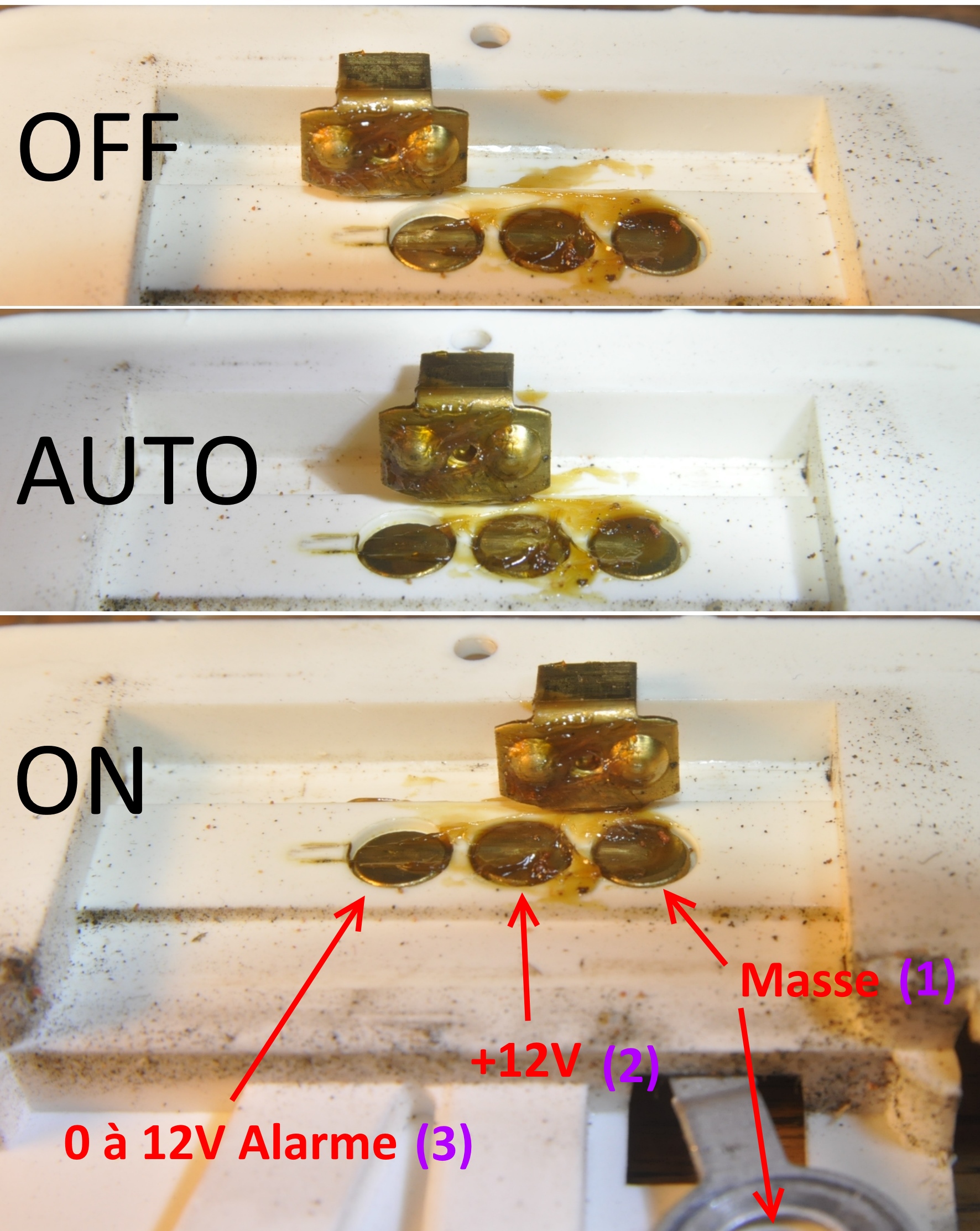

Sinon pour le fonctionnement de l'interrupteur à glissière du plafonnier c'est tout bon: Le piège dans l'histoire, c'est la commande d'extinction, étant donné que l'ampoule est câblée en permanence d'un coté à un +12V, les deux seul façons de l'éteindre, c'est soit d'ouvrir le circuit position OFF, soit de lui envoyer un +12V, car, entre deux 12 V, l'ampoule est éteinte ( même principe que le voyant de charge d'un alternateur ). Et enfin pour l'allumer, il faut une masse soit manuellement avec le bouton sur ON, soit automatiquement par le biais de la centrale d'alarme qui va commuté une masse tant que: soit une porte est ouverte ou qu'un pirate essais de détourner la nef afin que l'on puisse le reconnaitre. Puis par une frêle brise de modernité inutile sur nos utilitaires, ils ont rendue l'extinction des plafonniers temporisée, lente et progressive. Pour ce faire, la tension issue de l'alarme passe de 0 à 12 V progressivement ce qui a pour effet d'agir comme un variateur de lumière. Étant donné que l'intensité lumineuse d'une ampoule dépendant de la tension à ses bornes, donc en gros, lorsque l'ECU d'alarme délivre 7 V, il n'y a plus que 5 V au bornes de l'ampoule, et ainsi de suite plus la tension en sortie de l'ECU augmente plus elle diminue aux bornes de l'ampoule jusqu’à extinction.

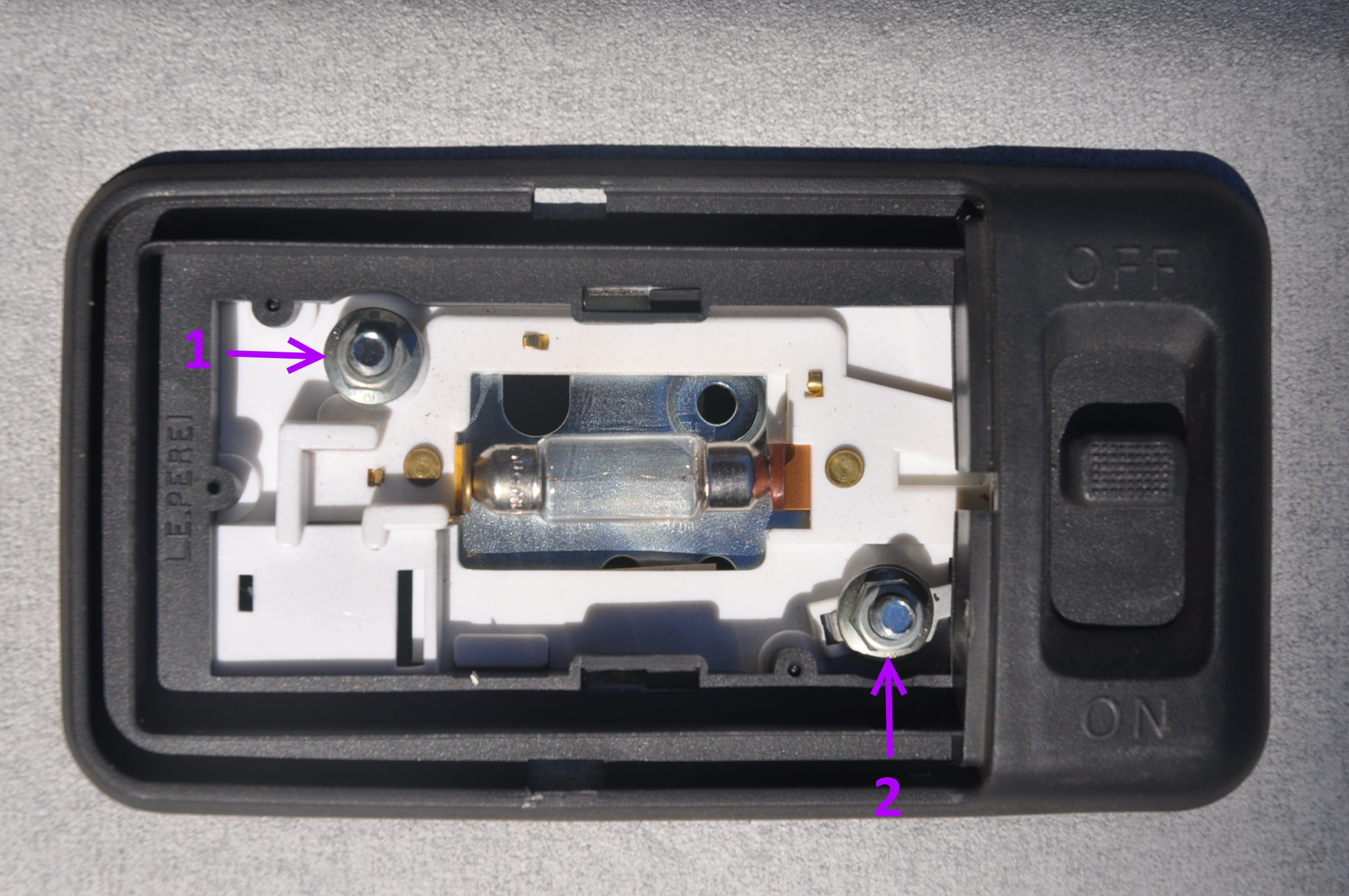

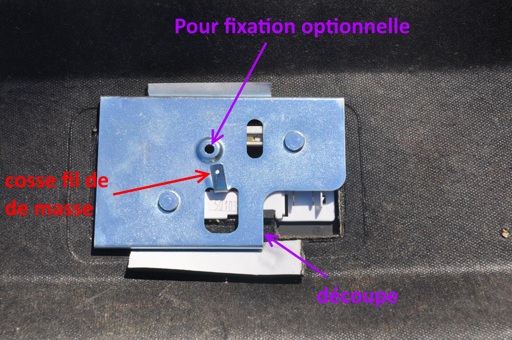

Pour la fixation, du plafonnier elle s'effectue par une platine mobile qui permet de prendre en pince le ciel de toit. La pince est maintenue à l'aide de deux petits écrous de 8. Sous l'écrou repère 2, il y a la liaison qui permet de ramener la masse au plot du bouton. La masse étant ramenée sur la contre platine par un fil noir muni d'une cosse standard en 6,35mm. Coté intérieur, on peut voir les pistes de cuivre; les sertissages des plots du contacteur 3 positions; le connecteur deux broches; et les 3 petites vis cruciformes (a,b,c) qui permettent de séparer la partie blanche de la noire et d'accéder au système de contact du bouton. Le contacteur à glissière est visible, et aisement compréhensible une fois les trois petites vis enlevées, attention tout de même aux petits ressort et à la bille qui peuvent surprendre, et disparaitre à jamais dans le triangle des Bermudes Landesque. Voilà, maintenant que l'objet est cartographier et sachant que malgré la meilleur volonté du monde, les cartes ont toujours leurs parts d'ombres; d'erreurs et de mystères, d'où pourrait provenir des dysfonctionnements potentiels

En effet, lorsque l'on démonte le plafonnier on enlève les deux petits écrous de 8 et là... Le plafonnier pend au bout de son connecteur, mais sans sa masse, elle est restée dans le ciel avec la platine. Là on peut envisager plusieurs cas:

mille millions de mille sabords ! Mais c'est bien sur... On va rechercher la platine avec sa cosse de masse dans le ciel de toit, que l'on remonte provisoirement, au moins avec l'écrou de 8, pour la connexion de masse et son fil, afin d'effectuer les tests.

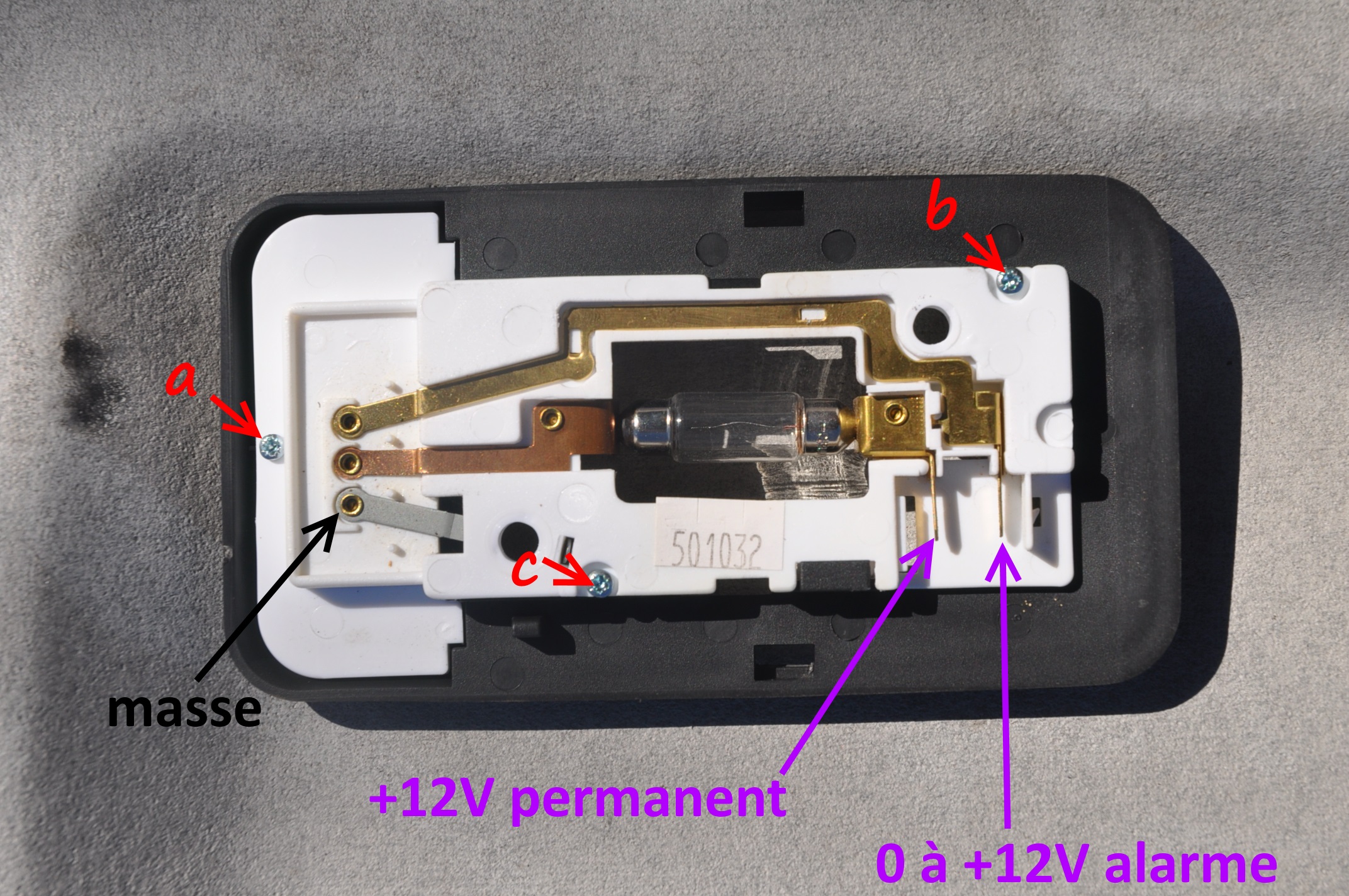

Si le fusibles saute, on peut imaginer plusieurs causes de court circuits francs possibles, comme l'a évoqué le capitaine, dans les endroits suivant: En A: En effet, en titillant le connecteur pour brancher ou débrancher le plafonnier, en appuyant maladroitement sur la languette de verrouillage du connecteur, il ne faut pas grand chose pour tordre la, ou les connexions, qui ainsi traitées peuvent établir un contact malencontreux avec la platine de masse.
En B: Toujours pour les raisons évoquées en A ou un désagrafage la piste, celle ci peut toucher la platine de masse.
En C: A force de mettre ou d'enlever les ampoules, on tasse cette languette, qui fini par toucher la platine métallique, ce qui relie directement le + 12V permanent à la masse. De l'autre coté elle est plus courte et plus solide et ne présente donc pas cette possibilité de déformation.
Point que je contrôlerai en premier.
