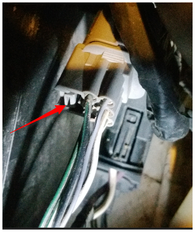

Re: Jauge carburant ne fonctionne plus Def TD5 2006
Hello ;
dans le moteur, côté D du vase, je vois 3 connecteurs, 2 gris et un noir ; celui du dessus, gris, me semble avoir un fil vert liseré noir. Ce serait bien celui-là mais je ne parviens pas à l'ouvrir : au bout de la flèche rouge, ce que je prends pour le verrou ; dans quel sens faut-il le manoeuvrer ? vers les fils ? ou vers l'extérieur ?

En appuyant fort dessus, donc vers les fils, il y a un caoutchouc d'étanchéité qui peut faire un peu ventouse.

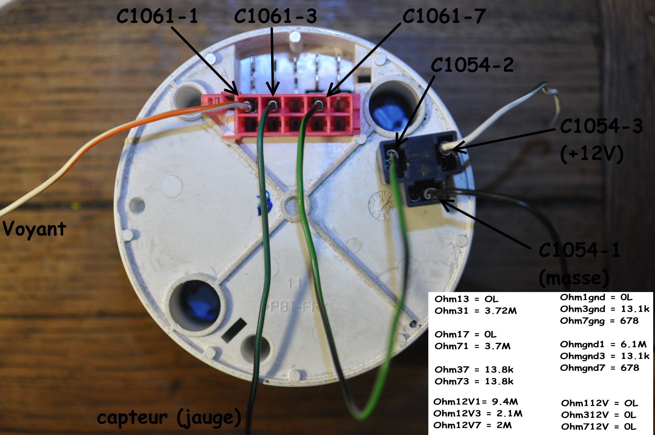

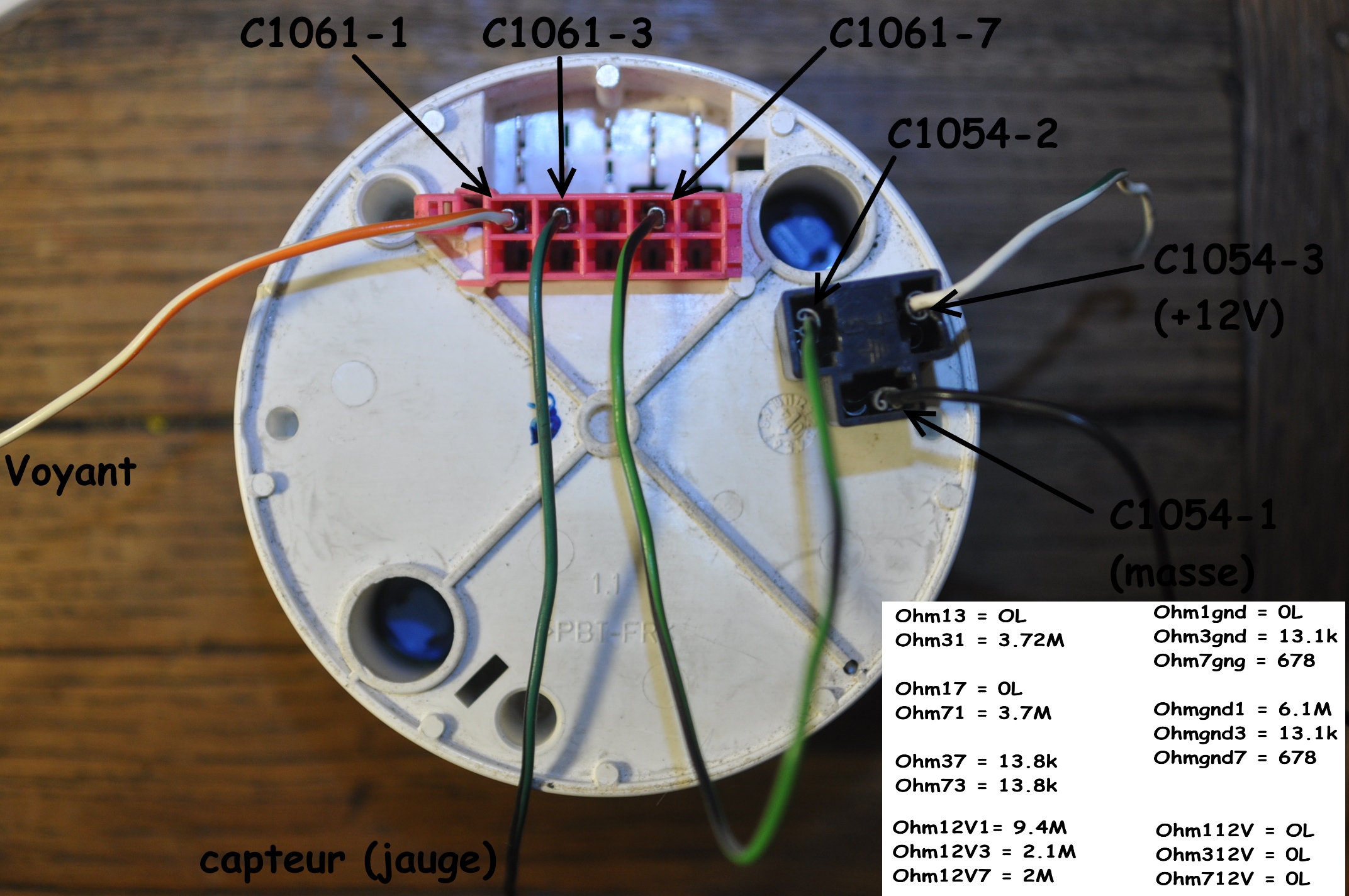

Oui, oui, j'ai bien vue le la photo et le calibre, mais justement, c'est ce qui me souci un peu. En effet si sur le petit calibre tu lis 1 peut-être qu'il faut légèrement explorer les calibres supérieur, des fois que la valeur soit juste au dessus de celle mesuré. Pour un problème de résolution on a été amené a utiliser ce système de calibre. Le calibre désigne la plus grande valeur mesurable. Exemple si il y a12,8V et que tu fais ta mesure sur le calibre 2 V, tu vas avoir 1, difficile de conclure quelque chose du genre, la batterie est-elle bonne ou pas ?
J'ai fais quelques mesures 9 au cul du compteur, comme tu peux le voir 10 messages plus haut, certaine de ces valeurs s’échelonnent autour de quelques centaines d'ohms, quelques k Ω, et quelques M Ω, et 0L qui est l'équivalent de ton 1; si tu restes sur le calibre 200 Ω on va avoir du mal à comparer.(hormis la 1ère mesure que j'avais faite sur 2 kOhms).
OK, donc apparemment le fil gris liseré noir est bien relié a la masse.Je fais les mesures entre la carrosserie et le fil.

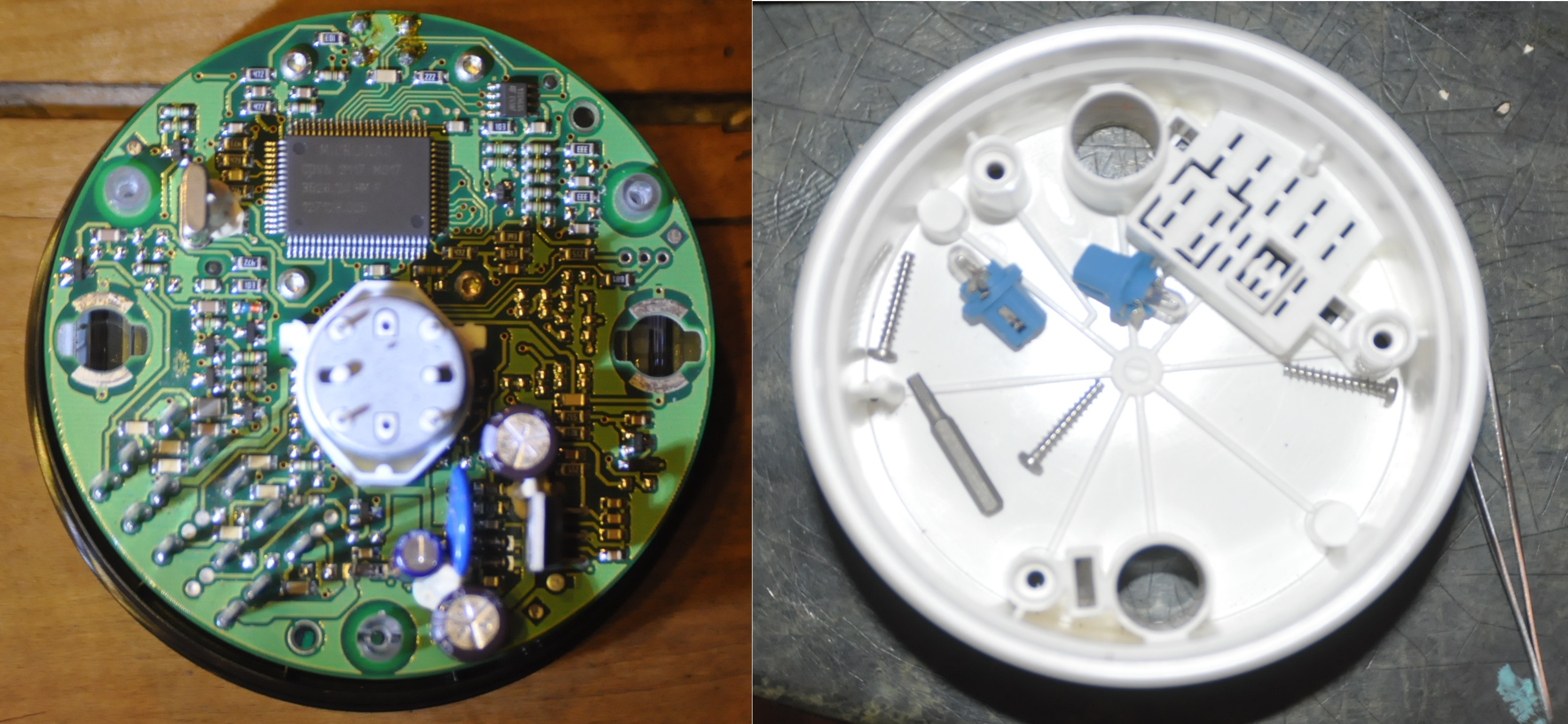

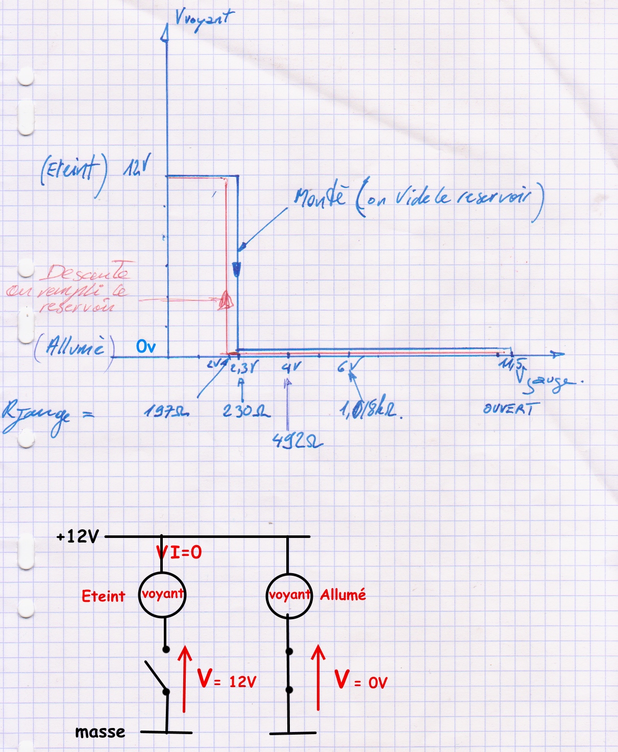

OK, j'en ai fait quelques unes sur le compteur de TD5 que j'ai, mais je crois qu'il est malade sur la sortie mano, donc dommage pour cette mesure de Vmano.Si tu veux un autre jeu de mesures, dis-le moi.
Par contre en entrée avec une résistance variable, j'ai pu relever quelques choses, mais rien à voir avec les valeurs de jauge de torero.

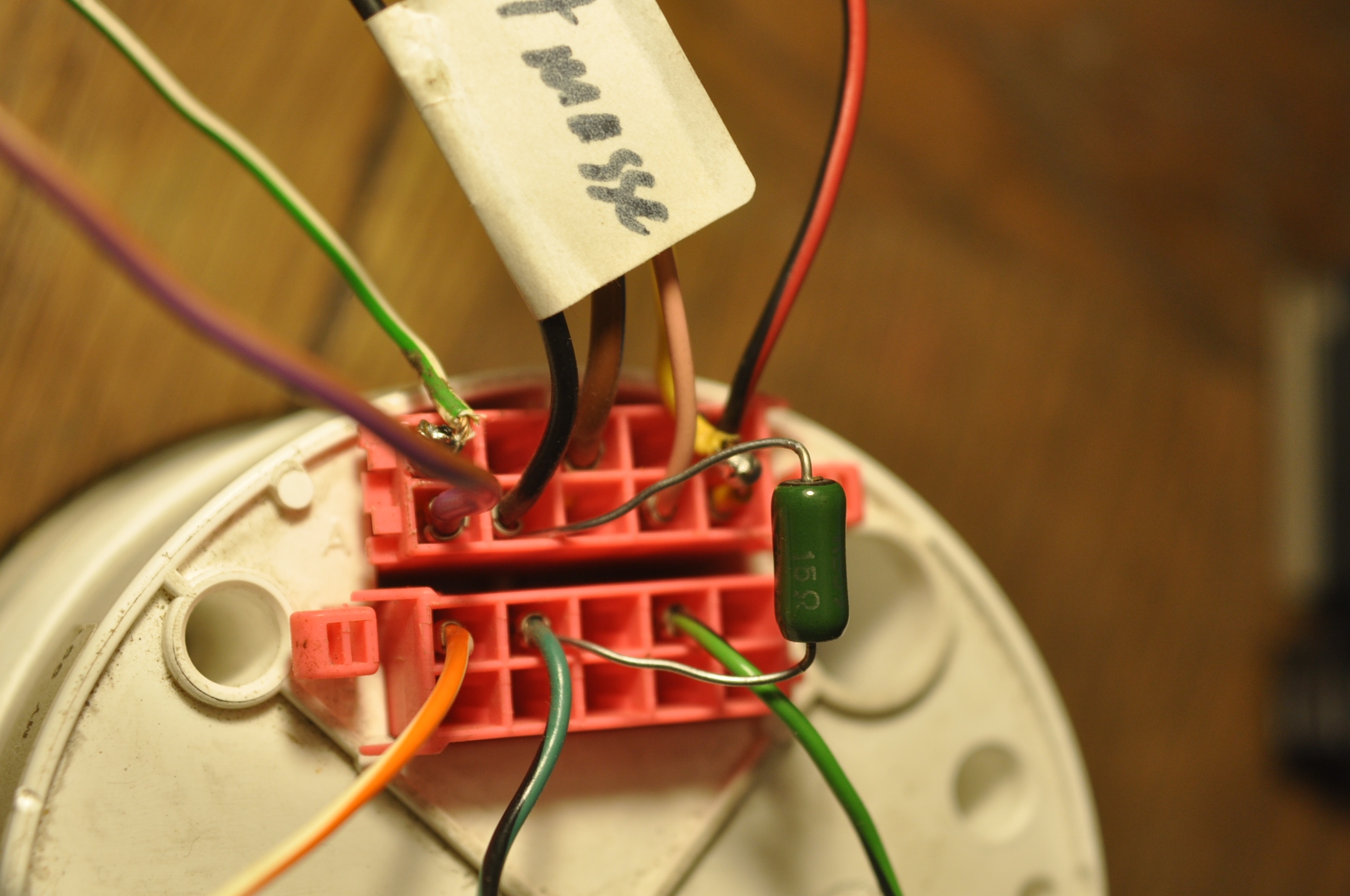

Le banc de mesure: Schéma des mesures: résultats: Interprétation:
L'allumage et l'extinction du voyant dépend d'une hystérésis, le voyant s'allume pour 2.3V en entrée, ce qui correspond à une valeur ohmique de jauge de 230Ω
à la monté.
La valeur Ohmique de jauge est inverse de la valeur de remplissage, en gros plus le réservoir est plein moins il y a de résistance, par contre quand il se vide la résistance grandie, et quand elle atteint 230Ω cela allume le voyant et cette valeur correspond à une valeur de tension que l'on qualifiera de seuil haut, car maintenant, si on veut éteindre de nouveau le voyant, il va falloir passer sous une valeur de tension "bien" inférieur, c'est à dire sous un seuil bas de 2V pour éteindre de nouveau le voyant en remplissant le réservoir. Ce principe, permet d'éviter ou de limiter le clignotement du voyant, sur route chaotique, dans les virages...
Ce que l'on remarque, c'est que ces valeurs Ohmiques de jauge correspondent à celles d'un 300, je ne sais pas, si il y a un changement du genre avant et après 2002 pour les valeurs, le compteur utilisé un MY99 fabriqué en 2004.
Il y a un petit schéma du voyant sous la courbe, car pour certain vue la façon dont est branché V voyant, il peut paraitre paradoxal qu'il soit éteint alors qu'il y a 12V,
mais dans ce cas il n'y a pas de courant qui circule dans le voyant donc pas de tension à ses bornes. Le contact symbolise un transistor en commutation interne au compteur de vitesse.
Une chose est sûr, si on débranche la jauge et que l'on met le contact le voyant s'allume car on détecte une résistance infinie sur l'entrée. Cela peut-être donc un indice de panne au cas ou un connecteur est oxydé ou qu'un fil est coupé.
Il y a une légère temporisation de 2 ou 3 seconde pour que le voyant s'allume après la détection du seuil critique d'allumage.
Mais comme apparemment mon compteur est malade sur la sortie V jauge, je ne peux tirer aucune conclusion sur l'affichage max ou min.
Colombin, ce que tu peux faire, c'est tester la continuité du fil vert liseré noir, en t'aidant d'un long fil sur ton multimètre en ohmmètre pour aller, du compartiment moteur ou du réservoir jusqu’à derrière le tableau de bord au niveau du connecteur B du compteur (1061-3) au fil vert liseré noir.

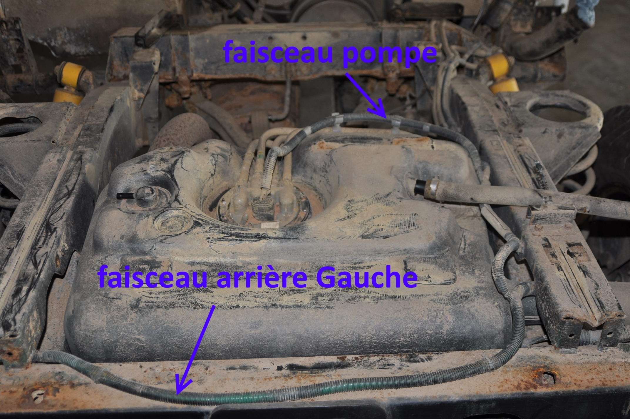

et tester la continuité des 2 fils qui partent du connecteur de pompe C-0115 au connecteur de tablier C-1764.
Car je n'oublie pas le coup de karcher...

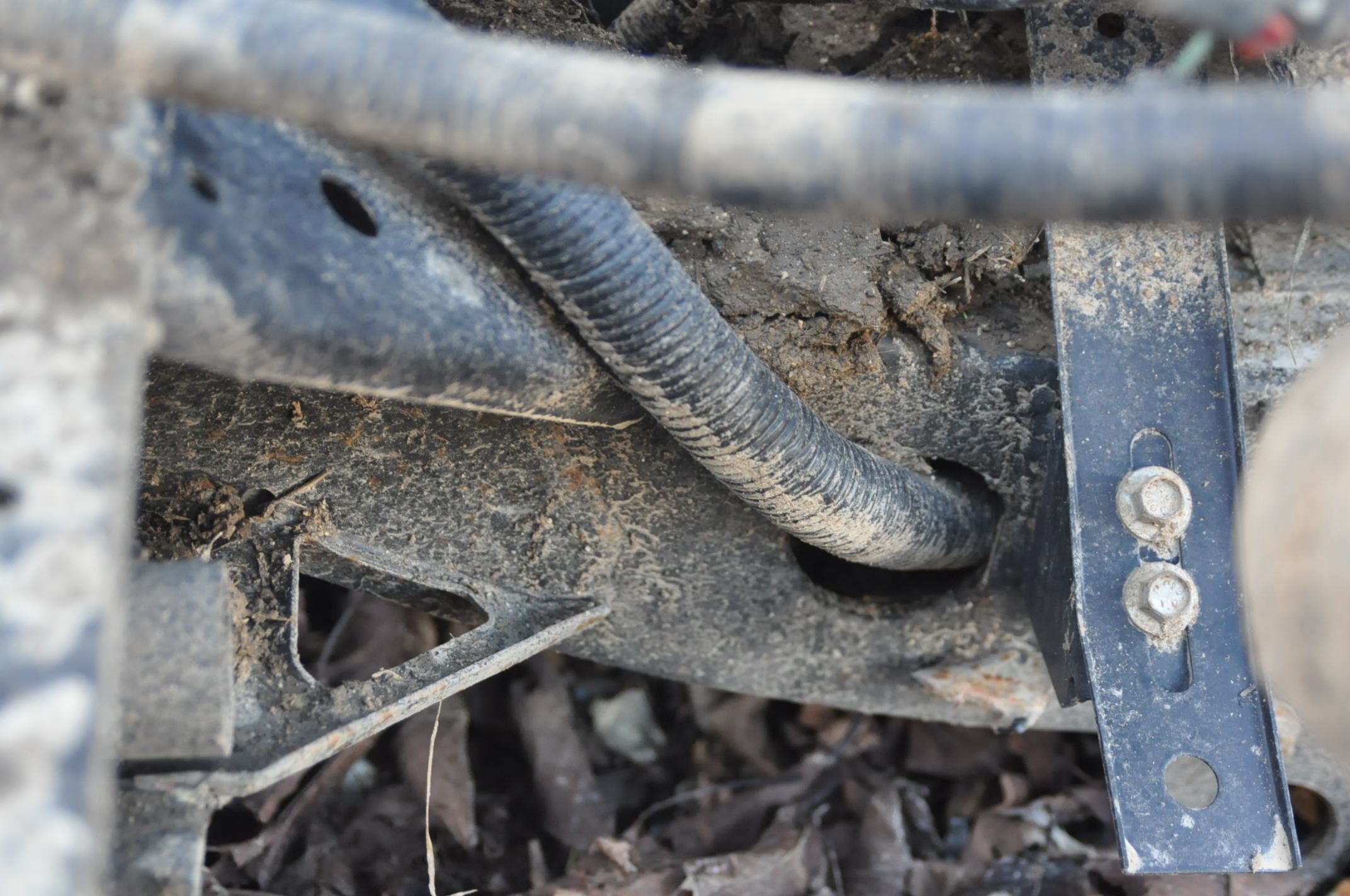

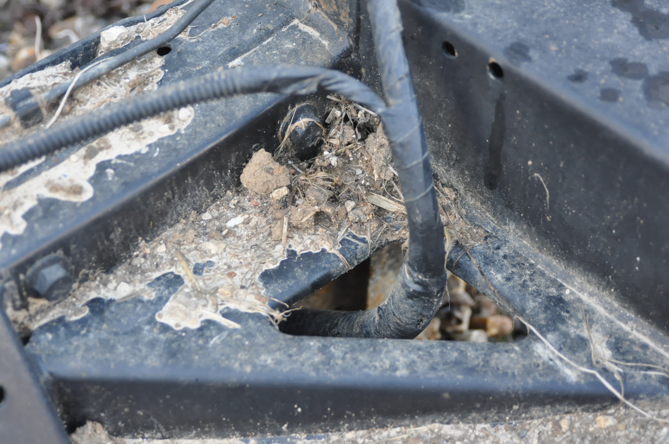

Saurais-tu me dire à quel endroit le faisceau entre dans le châssis (à l'AR) et à quel endroit il en sort (pour remonter le long du tablier) ; je peux jeter un coup d’œil, sait-on jamais...

Saurais-tu me dire à quel endroit le faisceau entre dans le châssis (à l'AR)...
A l’intérieur du longeron droit sous les pieds du passager. .../...à quel endroit il en sort (pour remonter le long du tablier) ; je peux jeter un coup d’œil, sait-on jamais...

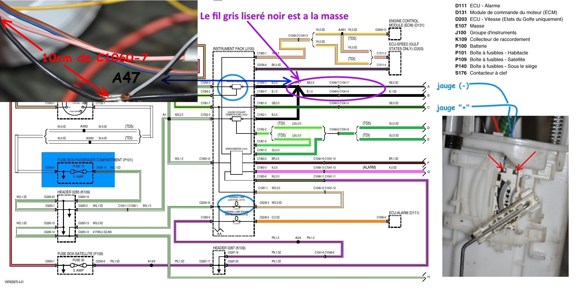

En ouvrant le compteur, avec un tournevis plat pour le cerclage; une torx T10 et une pince à épiler pour les ampoules d'éclairage, je n'en ai pas cru mes yeux, il y a un petit processeur, tiens une petite mémoire série aussi (93s46), c'est certainement là que le kilométrage est enregistré ( à vendre TD5 de 99 30Mkm, jamais TT)
Le fil gris liseré noir est un fil reliè a la masse sur une épissure derrière le compteur, pas besoin de tirer un long fil mais dans un premier temps, le dénudé faire une jolie épissure bien protégé, et relier le fil au châssis à proximité du réservoir dans un endroit bien protégé. La masse du capteur, est ramenée a proximité de l'appareil de mesure ( mano) pour évité des pertes électriques et autres perturbations non contrôlé à travers le châssis, qui introduiraient des erreurs de mesures.Pour installer un fil provisoire, comment le brancher ? couper le gris à distance des connecteurs et me brancher là ?
En électricité, Il faut se méfié du tout simple...colombin le 02/02/2017 10:45 a écrit :Hello ; mesures, c'est tout simple :
metrix sur la position 200 ohms
entre les 2 pinules de la pompe : 12 ohms
les 5 autres mesures, pompe et câble : 1 ; (ce qui,pour moi, signifie que aucun des 5 n'est à la masse).

NB: colombin, pense a nous faire une photo du défaut dés que tu l'as trouvé.
Si je le trouve ; avec 2 réservoirs supplémentaires, 1 dans l'aile ARD, l'autre sous le plancher, ce n'est pas gagné !LØLØ a écrit :
Je vais donc, dans un 1er temps, relier le gris liseré noir à la masse et m'assurer que le pb est réglé.
A suivre...
Hourrah !
Vérification faite, le gris mis à la masse, j'ai retrouvé ma jauge et éteint le voyant ;
Bravo, Lolo et MERCI !
NB je vais maintenant souder un fil sur le gris pour une réparation provisoire ; comme je dois prochainement monter mon Land sur un pont, je chercherai l'endroit de la rupture et le moyen de réparer de façon définitive, en rétablissant le circuit d'origine jusqu'au tablier.
A priori, c'était bien un coup de karcher malencontreux !
