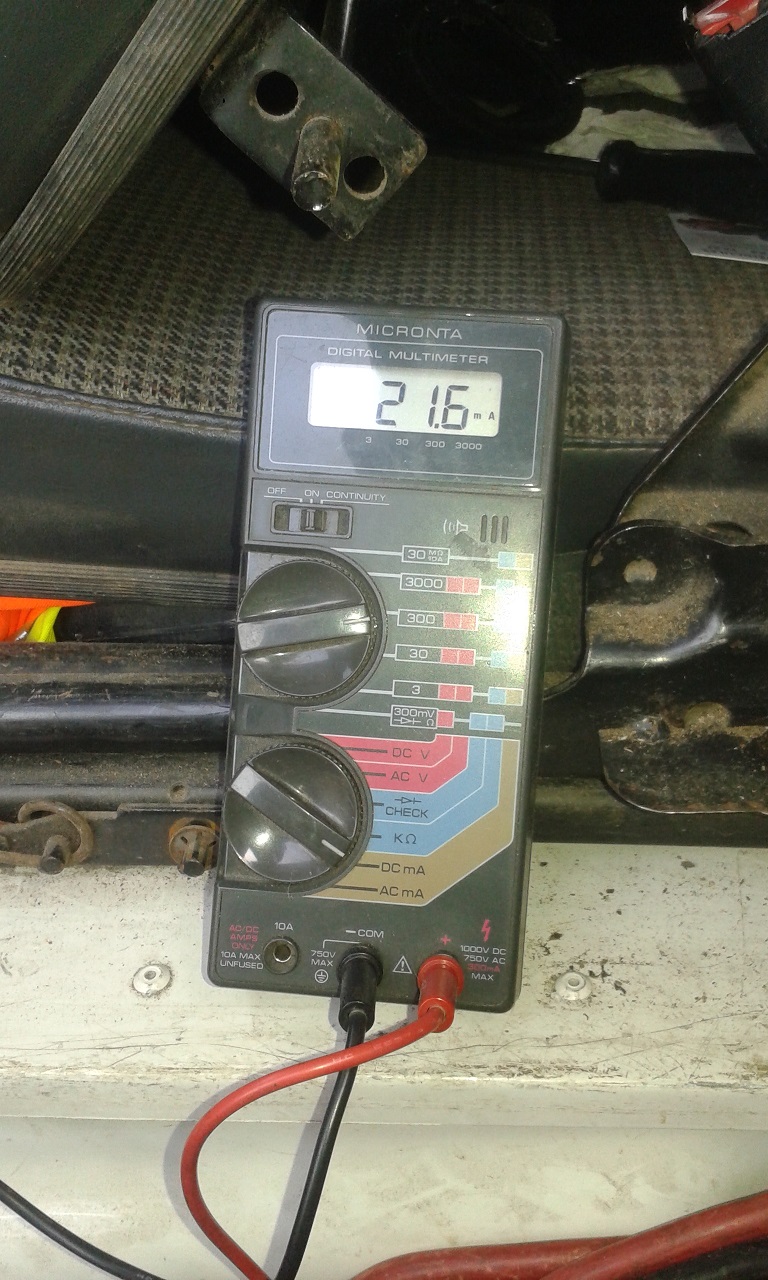

Voila ce que cela donnait sur mon 300Tdi, les 5.8mA c'est la conso de la montre, les 21.6 mA c'est avec le BT qui me vidait la batterie

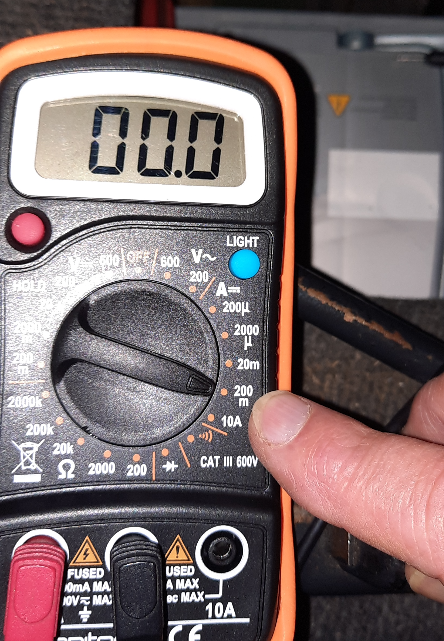

Cet après midi, j'ai effectué une première série de tests, en enlevant tous les fusibles, y compris ceux de la boite sous le siège passager (sauf les gros fusibles, qui sont vissés).
Voici les résultats, multimètre calé sur 200 m A : Sans fusible = 01,0 J'ai reposé les fusibles du boitier principal, en commençant par le fusible N°20, et en les laissant en place s'il n'y a pas de modification de mesure.
Avec le fusible N°3, la montre, de 5 ampères, je passe de 01,0 à 01,8.
Je le retire et je positionne le fusible N°1, le cubby box avec autoradio et cibi = 67,9
Je retire le fusible N°1, et je passe au boitier sous le siège passager (les autres fusibles sont resté en place, n'ayant constaté aucune consommation supplémentaire ...). Le fusible N°6, le système d'alarme, de 15 ampères, indique = 25,9
Je le retire et positionne le fusible N°7, feux de détresse, éclairage intérieur (mais pas l'autoradio, déplacé sur le fusible N°1 du boitier principal, derrière le levier de vitesse) = 09,6
Je repose le fusible N°6 et je note la consommation des 2 fusibles = 26,5
Je repose le fusible N°3 (la montre, boitier principal), et j'obtiens 27,1
J'ajoute le fusible N°1 (cubby box) et j'obtiens 93,8
Plusieurs remarques :
. ma précédente mesure était de 87 mA ....
. je n'ai pas vérifié que mes lumières intérieures étaient allumées , ou pas .... mais les portes étant ouvertes lorsque j'ai branché mon multimètre, je ne pense pas qu'elles se soient allumées pendant le test.
. en claquant la porte passager, le multimètre a affiché 00,0 alors qu'il était branché sur la cosse cde la batterie et sur le câble ?
Voilà, je peux reprendre les mesures en testant les fusibles un par un (mais je pense que j'aurai les mêmes résultats ...).
La batterie est chargée à 11, 76 volts, je vais devoir faire rouler le Defender pour recharger la batterie.

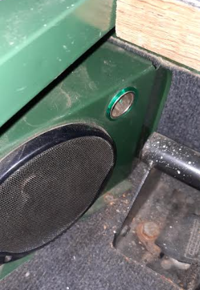

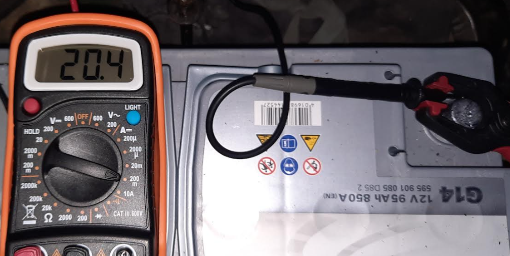

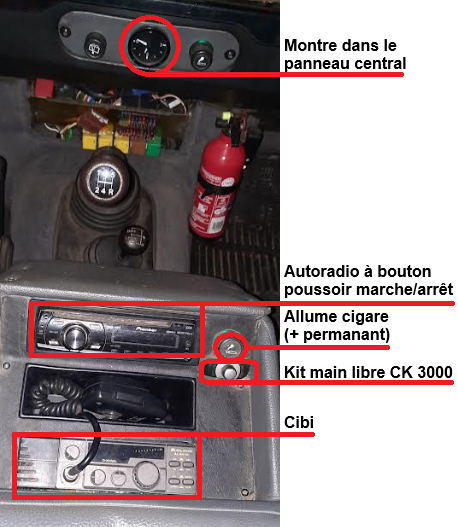

Reprise de mes recherches de fuite de courant : ce matin, avec une batterie au repos à 12,18 Volts, j'ai mesuré la consommation à 20,4 Ampères, en ayant retiré le fusible du cubby box (autoradio, cibi et kit main libre Parrot CK 3000, qui est relié à l'autoradio ....).
Deux remarques :
. l'autoradio est du genre à bouton poussoir ; le kit main libre est connecté à l'autoradio et fonctionne aussi avec un bouton poussoir, d'où une probable consommation "passive" de courant : pas pratique sur un cubby box, je compte changer d'autoradio et refaire la planche de bord du cubby box en supprimant le kit main libre, qui est dépassé pour la liaison avec mon portable.
. pour la cibi, il faut tourner le bouton. ....
Au passage, regardez l'implantation de l'extincteur, toujours à portée de main : il m'a été bien utile, un jour qu'une voiture prenait feu sur un parking en montagne .... l'embrayage, en fin de course avait chauffé et embrasé les gouttes d'huile sur le carter, et j'ai pu éteindre l'incendie avant qu'il ne prenne des proportions démesurées .... A cet endroit, il ne gène en aucun cas le passager ; il est fixé sur la poignée d'ouverture du capot : je peux mettre une photo du support au besoin !
Voici l'intérieur du cubby box, avec les connections à l'autoradio, au kit main libre et à la cibi (fusible N° 1) ; les fils sont isolés, les connections sont soudées et les gaines sont fixées par des cavaliers et des rilsans pour une utilisation en tout terrain ... l'allume-cigare est branché à part, sur un + permanant, sur le fusible N°2, et il est relié à 2 autres allume-cigares, placés dans les coins droit et gauche, à l'arrière de la benne. Lorsque j'ai implanté des haut-parleurs à l'arrière, j'ai passé les câbles avec des alimentations pour allume-cigare, dans des gaines isolées le long du châssis, pour le cas où j'aurais à brancher un accessoire, gonfleur de matelas pneumatique, lampe de bivouac ou autre ....
Donc, j'ai du pain sur la planche, en ayant à vérifier la connectique de l'autoradio, de la cibi et de l'allume-cigare .... Je dois descendre à Lyon chez mes enfants, je verrai ça à mon retour, début octobre ....
Ze Fifi et LØLØ, j'espère qu'on touche au but !
Question subsidiaire : quelle est la consommation de l'alarme (AS10, si j'ai bonne mémoire ? Elle a été changée, mais en transférant les codes d'accès : le Defender démarre au quart de tour ...) ?
Re: Problèmes électriques suite inversion batterie Defender Td5
Déjà tu nous fait peur
20A c'est énorme !!! tu es sur un calibre où tu mesure des mA (milliampères), pas des A(ampères)! 20.4mA c'est déjà mieux
Au vu de ce que tu nous décris je mettrais une pièce sur l'adaptateur BT. Mais quand tu seras dispo en octobre on reprendra la recherche en reposant le fusible du cubibox en ayant déconnecté l'autoradio, l'adaptateur et la cibi. et tu les rebrancheras un par un (bien sur et les laissant éteint) pour trouver celui qui, même coupé, est glouton.
Pour ce qui est de la conso de l' AS10, je n'ai pas d'alarme sur le 130 donc pas en mesure d'en mesurer la conso au repos mais normalement çà devrait tendre vers 0 car c'est une périmétrique qui réagit a un changement d'état d'un contact (ouverture porte ou capot)

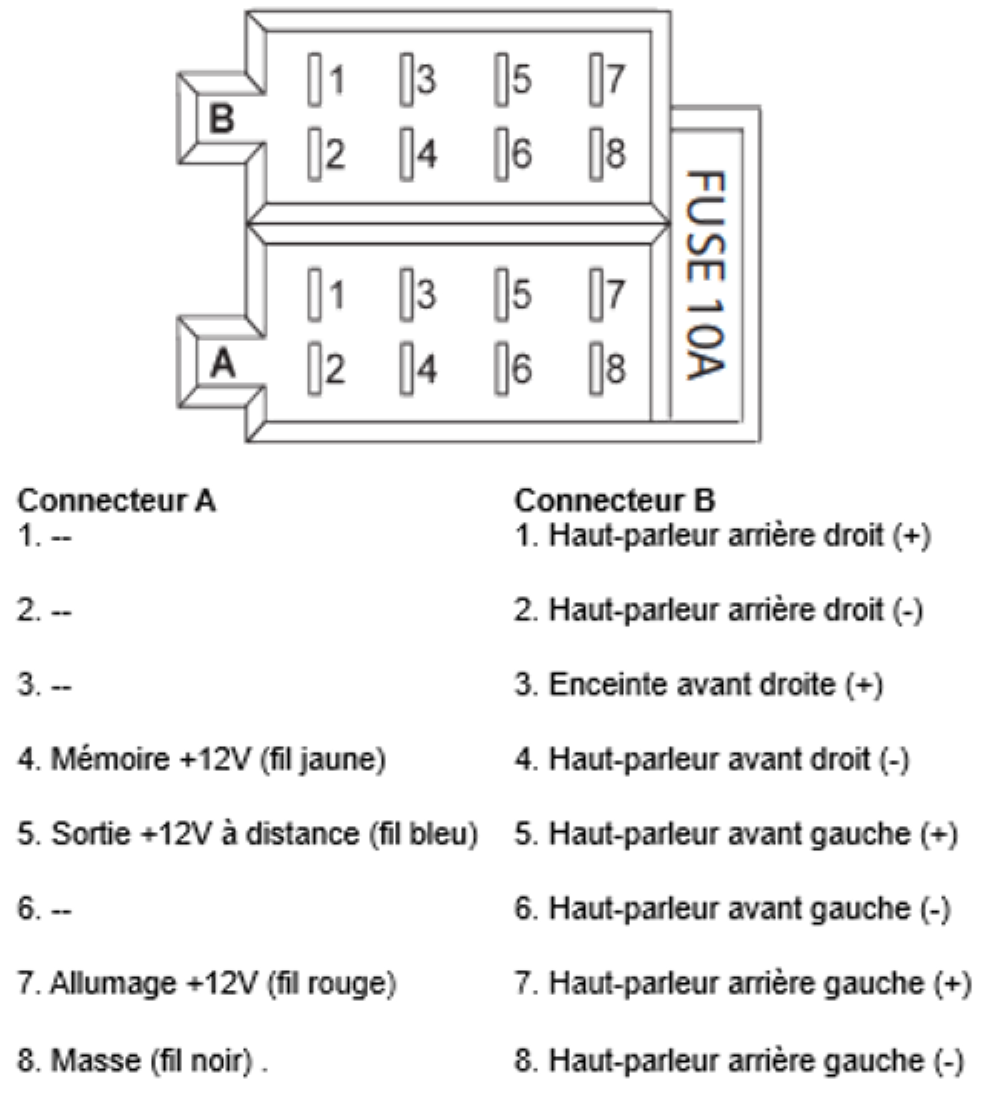

Eloigné depuis quelques jours de mon Defender, je fais le point : on sait que c'est le fusible N°1, qui alimente l'autoradio, la cibi et le kit main libre, qui semble être la source principale de consommation "passive" ....
La radio fonctionne, tout comme la cibi (qui était fermée lors de l'inversion des câbles de batterie ....). Le kit main libre, relié à l'autoradio, et alimenté en direct sur le + permanant via le fusible N°1, lui, n'est plus fonctionnel. Tout ce paquet de fils est source d'incendie, si le kit est défectueux ....
De retour à la maison, j'ai trouvé un autoradio qui a les fonctions suivantes : Bluetooth, kit main libre, prise USB de rechargement, pas de lecteur cd (inutile et ramasse poussière ....).
Pour 69 €, est ce que je vais enfin remédier à ce fameux problème de consommation ? De plus, il a un bouton d'alimentation excentré, qui ne risque pas de s'allumer de façon intempestive ! Je vais déposer le cubby box, monter cet autoradio, et je reviens vers vous après les tests de consommation ....
Le kit main libre en BT ne doit pas être sur un + permanent mais sur un + APC. Sur un + permanent il est en veille et cherche en permanence un téléphone à connecter et il bouffe la batterie. Si tu change ton poste pour un modèle avec BT intégré IL FAUT IMPERATIVEMENT LE BRANCHER SUR UN + APC. Sinon le BT sera toujours en veille et te bouffera la batterie.LandLover110 a écrit : 02/10/2024 16:26 Bonjour à tous,

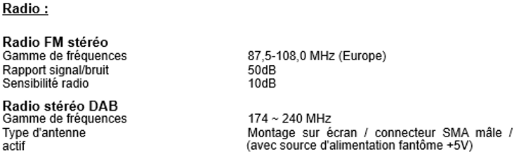

Bonsoir LØLØ,
J'ai cherché sur internet sil y avait une vidéo de montage car la notice est pour partie en anglais, mais je n'ai rien trouvé.
Voici la traduction des caractéristiques : La seule précision que j'ai trouvée est sur le site d'un distributeur, mais pas en métropole : https://norauto-martinique.com/boutique ... -9182.html
D'où ma question, puisque je vais refaire le faisceau depuis le tableau de fusibles : s'Il faut alimenter la mémoire sur un + permanant, faut-il que je branche aussi l'alimentation principale sur le même + permanant (avec le risque d'avoir une consommation résiduelle, même radio éteinte) ?
Sur ce schéma, voici les fils du connecteur A à câbler :
4. Mémoire + 12V (fil jaune) > + permanant
5.Sortie + 12V à distance (fil bleu) > ?
7. Allumage +12 V (fil rouge) > + permanant ou après contact ?
8. Masse > sur châssis
- Si je veux pouvoir mettre la radio contact coupé, je me dis que je dois le brancher sur le + permanant, mais, si elle consomme en étant éteinte, on revient à la case « départ » !
- La sortie + 12V à distance, ça sert à quoi ? Est-ce pour alimenter une antenne co-axiale ?
(mais il y a déjà une antenne DAB fournie avec l'autoradio et la notice indique qu'elle est alimentée par une source d'alimentation fantôme +5 V).
J'attends tes lumières pour effectuer le branchement définitif !
D'ici là, j'ai à démonter le tableau de bord pour passer les câbles de l'antenne DAB et du micro déporté.
Pour l'antenne, je vais l'installer derrière les manomètres que j'ai mis en lieu et place du cendrier (voltmètre, pression et température d'huile moteur) : Et pour le micro déporté, je le placerai le long du montant de parebrise ....
Merci d'avance, LØLØ !
Si vous installez vous-même l'autoradio, ne pas le brancher sur une borne ''+'' permanente, cela engendre l'usure prématurée de la batterie car l'autoradio reste alimenté, même moteur éteint.

D'où ma question : sur le point 5 du connecteur A, la sortie + 12V à distance (fil bleu) est-elle bien celle du kit main libre en Bluetooth ? Donc, en + après contact, comme l'alimentation du point 7 ?Le kit main libre en BT ne doit pas être sur un + permanent mais sur un + APC. Sur un + permanent il est en veille et cherche en permanence un téléphone à connecter et il bouffe la batterie. Si tu change ton poste pour un modèle avec BT intégré IL FAUT IMPERATIVEMENT LE BRANCHER SUR UN + APC. Sinon le BT sera toujours en veille et te bouffera la batterie.

Il me faut tirer un + après contact pour alimenter l'autoradio. je vais aussi changer le fusible de l'alimentation conjointe de la cibi et de la mémoire de l'autoradio : inutile d'avoir un 20 Ampères pour protéger ces deux fonctions, contrairement à celles des allume-cigares du cubby box et des ailes arrières.
Autre souci, les haut-parleurs arrières sont alimentés par un fil qui respecte la polarité (+ - ), mais pas les couleurs. Donc, je vais faire des recherches pour m'assurer de la place de chaque haut-parleur ....
La réponse tient dans le fait qu'on peut brancher un amplificateur asservi à l'alimentation de l'autoradio ..... Donc, je vais isoler cette sortie pour éviter tout accident.A ma question : sur le point 5 du connecteur A, la sortie + 12V à distance (fil bleu) est-elle bien celle du kit main libre en Bluetooth ? Donc, en + après contact, comme l'alimentation du point 7 ?

Donc le fil bleu sert à alimenter par exemple une antenne électrique qui se met sous tension qu'a l'allumage du poste.
Sinon pour l'alimentation du poste c'est le problème que j'avais sur mon defender en alimentant en + permanent, qui certes permet d'avoir la radio même sans la clé de contact, c'est qu'il ne s'éteignait pas complétement et restait "en veille" avec le BT qui cherchait une connexion et me vidait la batterie. Donc pour éviter tout problème il te faut les deux alimentations.
- Messages : 14014
Ou un interrupteur coté + permanent pour l'autoradio.
