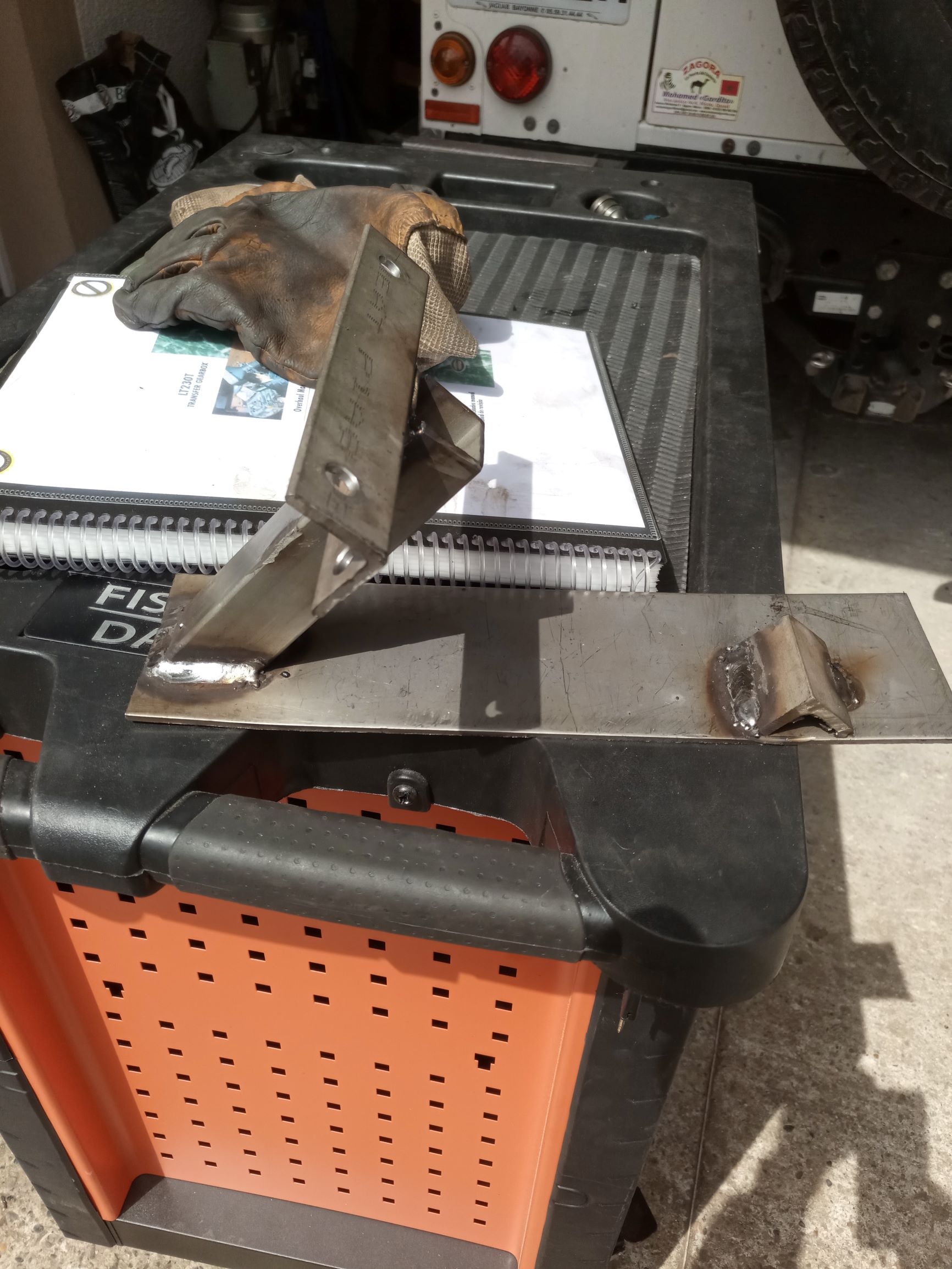

Par contre pour ceux qui tentent la dépose de la BT voici la tronche du support qui va bien pour la déposer et la remettre en place je mettrai aussi une photo d'une astuce pour la repose pour éviter de flinguer le joint spi d'entrée de BT.
Confection perso tout inox du support , réalisé en à peine 30 mn, ben oui j'ai pas que ça à fou....

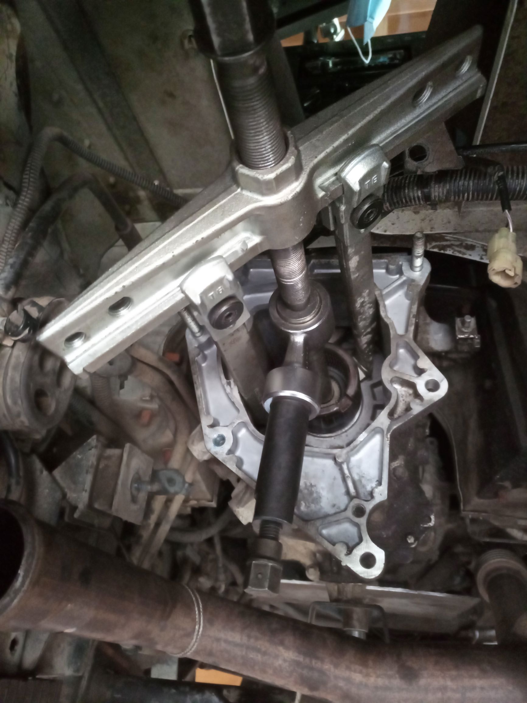

Avant le remontage de la LT230 échange de l'arbre intermédiaire entre boite de vitesse et boite de transfert. Montage du système LOF Transmission.

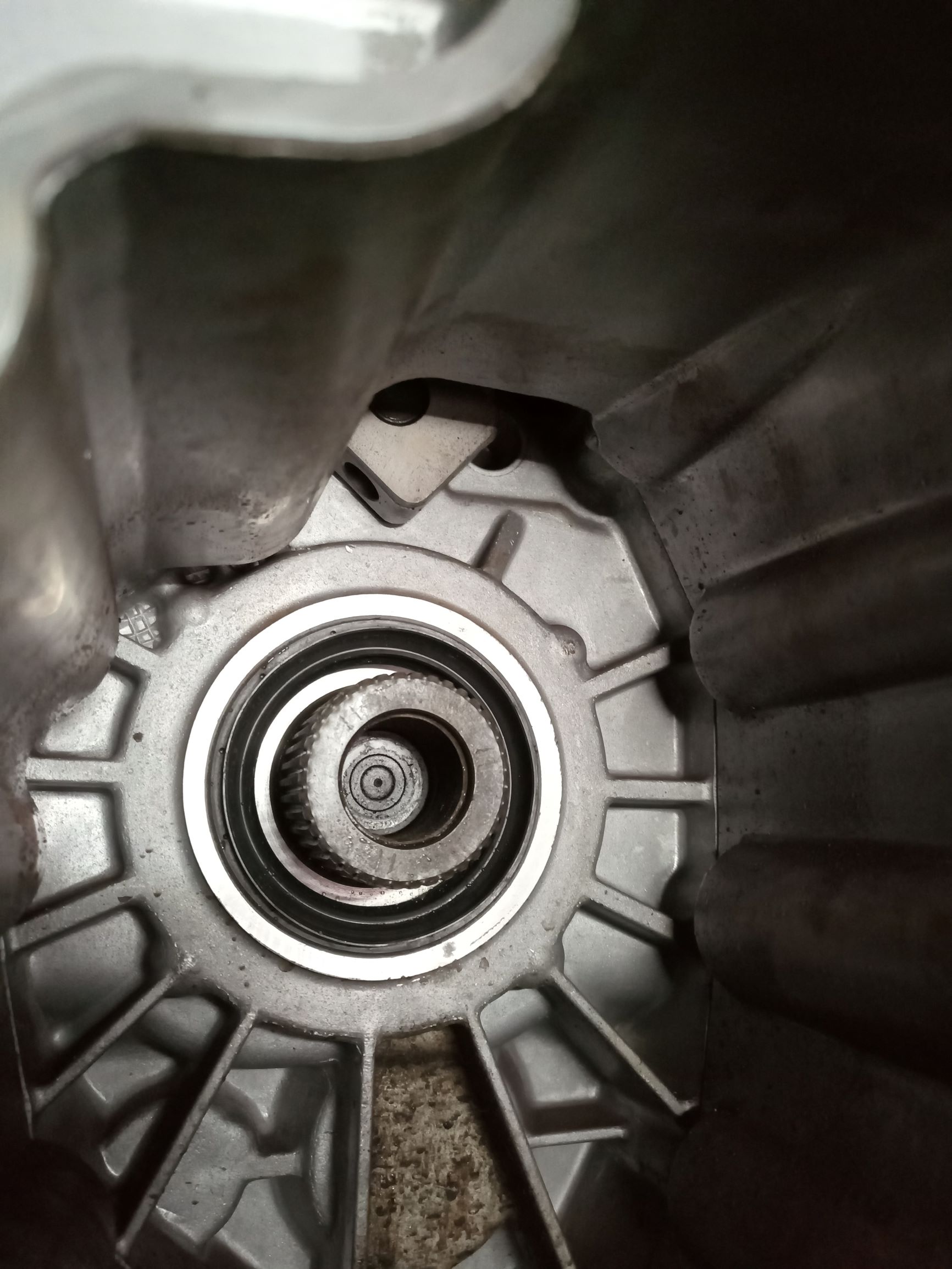

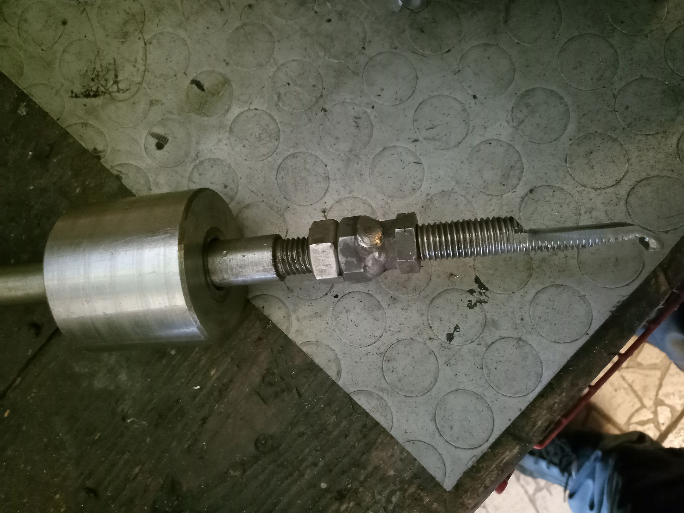

Pour commencer dépose et échange du joint spi de BV. Le joint spi est loin au fond du carter

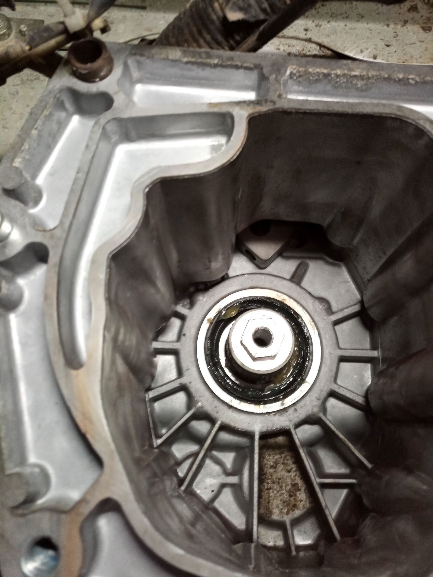

Le joint spi est assez loin dans le carter , utilisation de l'extracteur à inertie avec embout maison, deux ou trois coup et ça sort sans problème.

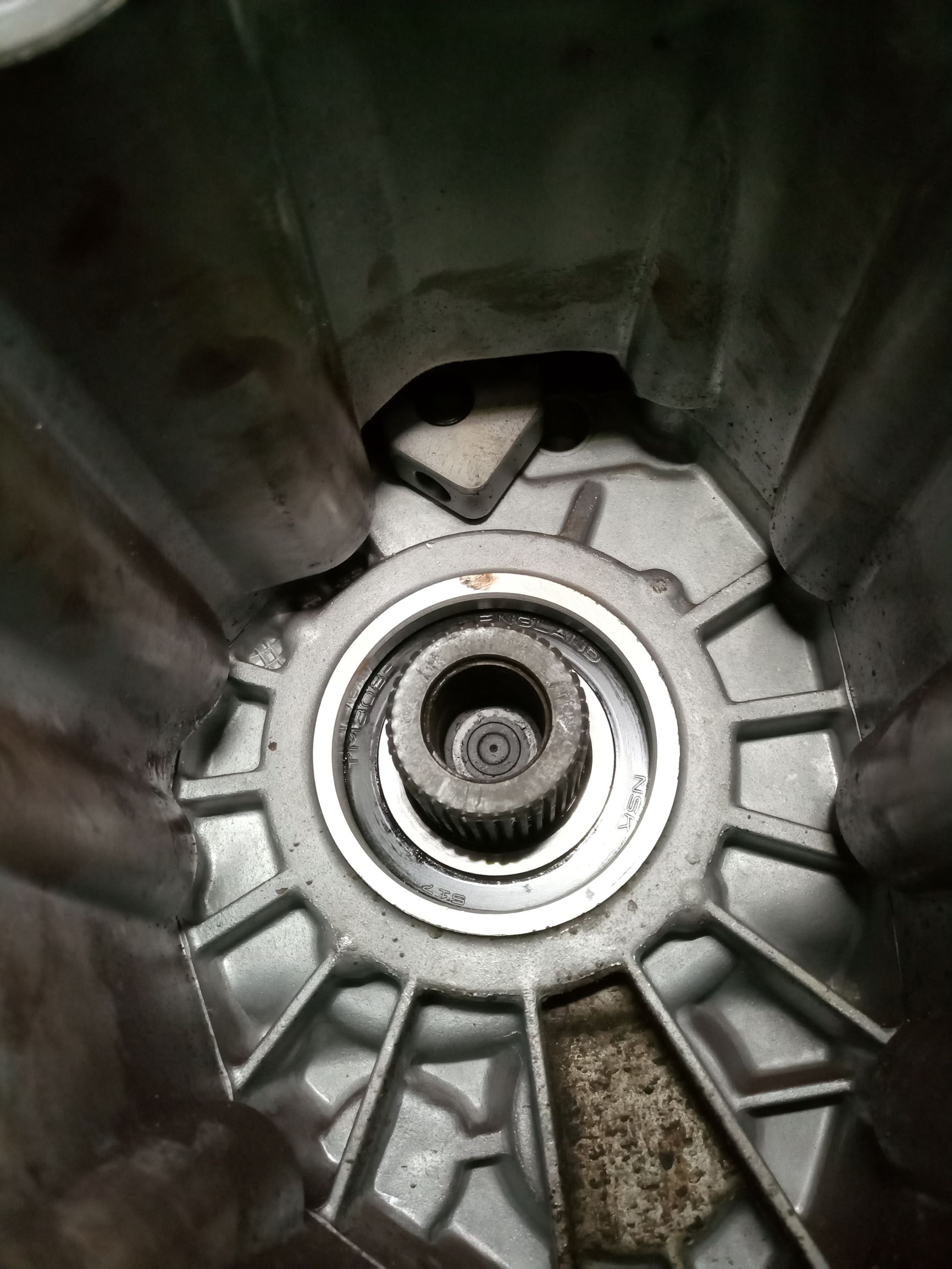

Sorti. On peut s'apercevoir qu'il y en a un autre mais là ne pas toucher on enlève juste le premier.

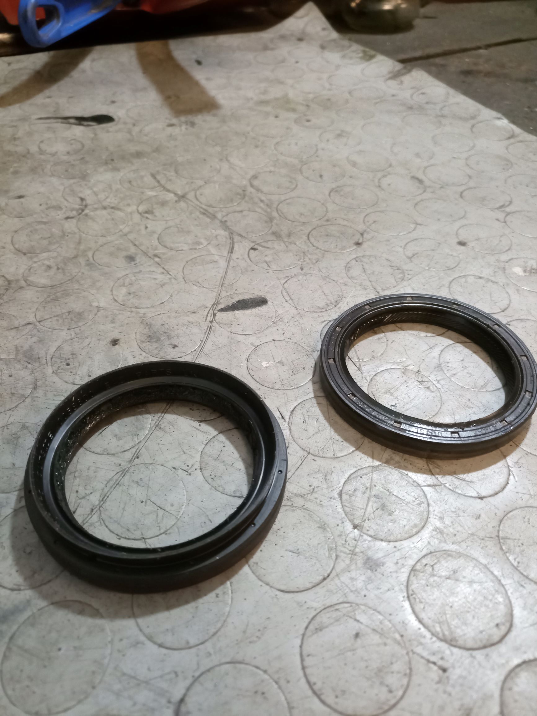

A gauche le nouveau joint spi avec une grande lèvre anti poussière.

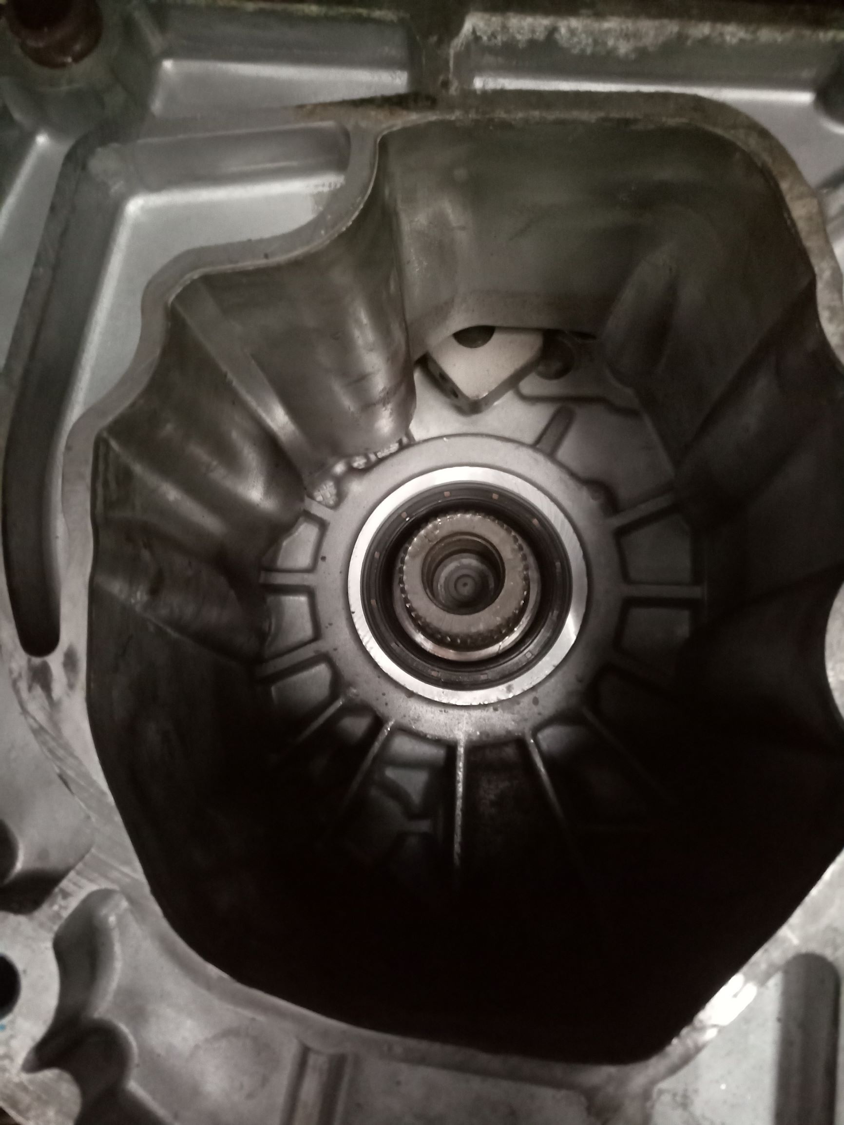

Confection vite fait à l'arrache d'un mandrin pour remettre en place le nouveau joint spi . Ce joint n'est pas facile à mettre en place sans un tel outil . En effet il permet d'éviter de détruire la lèvre anti poussière, de le positionner au raz du carter car il n'y a pas d'épaulement d'arrêt et surtout que c'est pas du tout accessible vu la profondeur du carter d'adaptation de liaison boite vitesse / transfert.
Spi en place

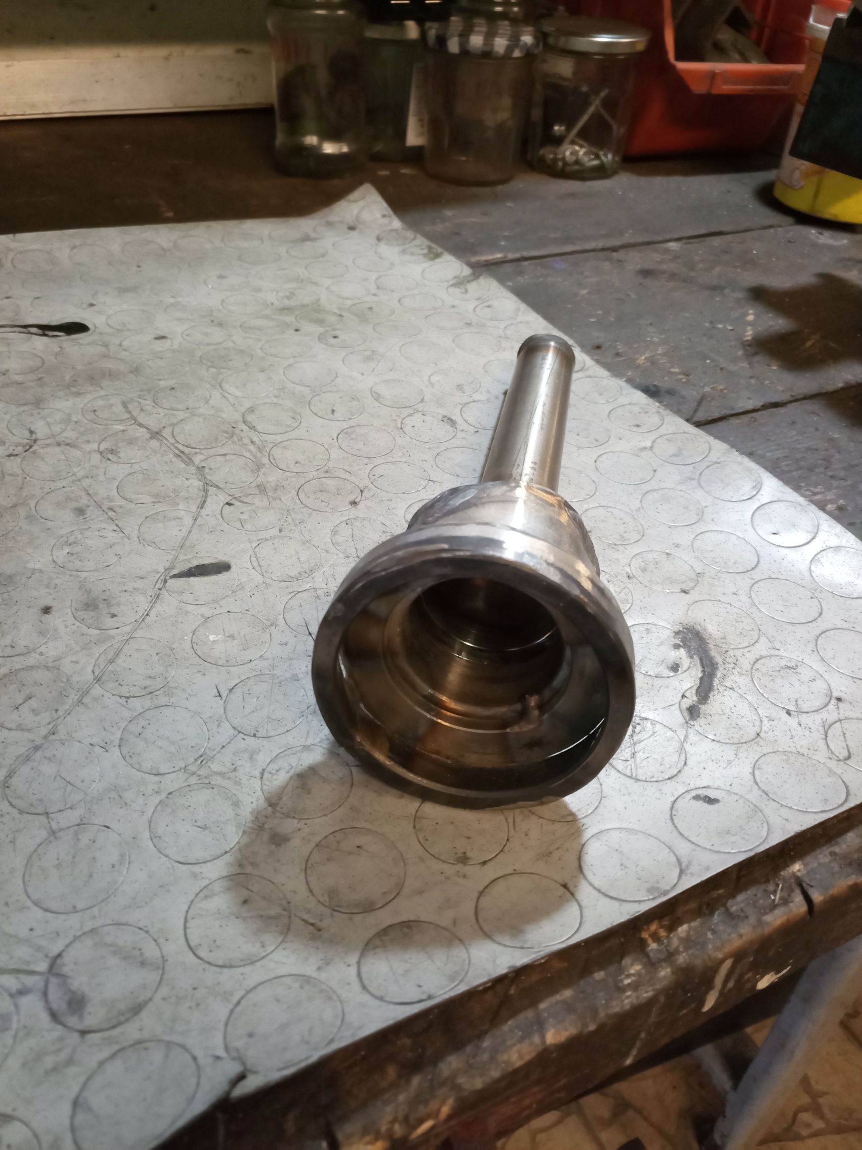

Montage de l'adaptateur LOF (à la place de la vis d'origine) .

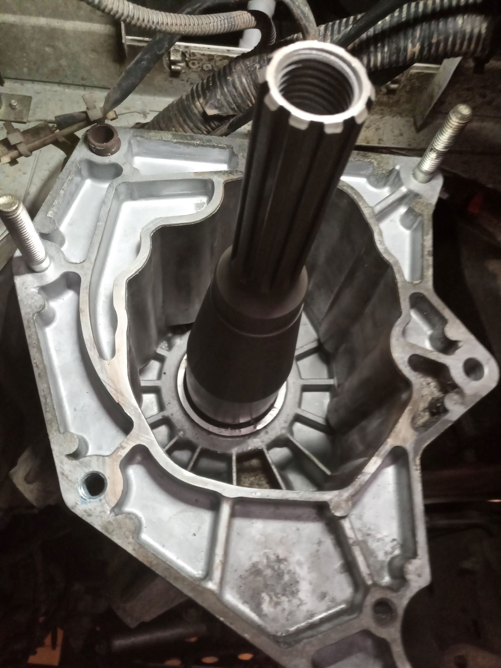

Mise en place du nouvel arbre LOF.
Montage de la très longue vis BTR et serrage. Opération terminée.
