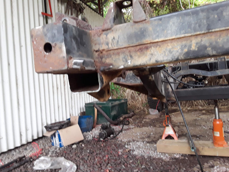

Quand c'est trop rouillé, faut savoir tailler dans la ferraille, enfin, ce qu'il en reste...
C'est déjà beaucoup mieux.
Je ne pense pas refabriquer ces morceaux. Je n'utilise pas de highlift, ça me prendrait beaucoup de temps pour les refaire et je n'ai pas envie de recréer deux nids à merde au bout de mes longerons.
à suivre...
à suivre...

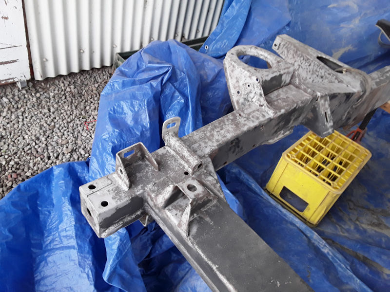

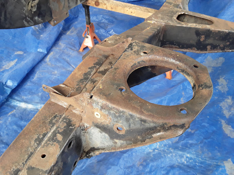

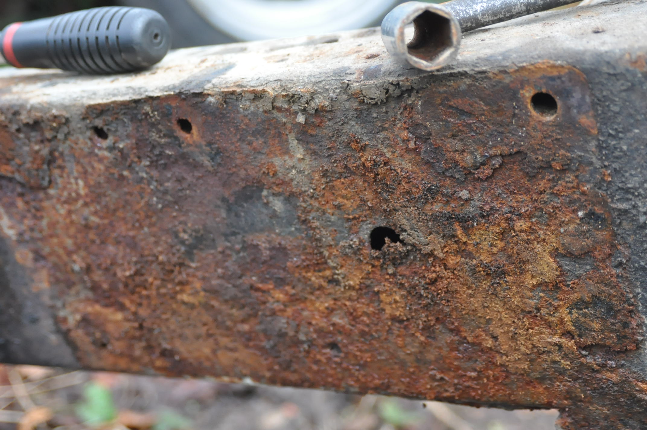

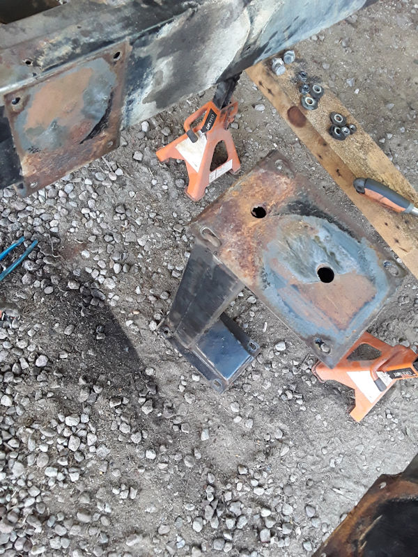

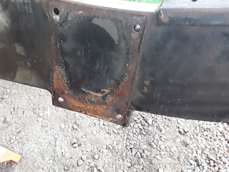

Au départ, je ne pensais pas déposer la traverse située sous les boîtes. Elle est pourtant boulonnée et donc démontable mais j'avais vu à pas mal d'endroit que les gars ne s’embêtaient pas à la sortir pour sabler, peindre et même galvaniser leur châssis.
Pas de rouille apparente dans les alentours bref, les signaux sont plutôt au vert.
En pré nettoyant mon châssis avant sablage, tout ces recoins autour de la traverse m'enquiquine pas mal. Je décide donc de la déposer pour faciliter le nettoyage puis le sablage et la peinture.
Alors, ça ne vient pas comme ça. Une fois les huit boulons déposés, la traverse ne vient pas pour autant. Elle est pincée fortement entre les longerons. J'ai dû mettre des cales de bois et un vérin entre les longerons pour les écarter et pouvoir sortir la traverse.
et là : Surprise !!!
C'est rouillé !
La bonne nouvelle c'est que ce n'est pas trop méchant et que surtout j'ai failli ne pas traiter ça. Bien m'a pris de la démonter.
J'ai dû bien passer 20 min à sortir tout la boue logée dans la traverse.
Je vais pouvoir passer au sablage.
C'est rouillé !
à suivre...
- Messages : 6211
Oui effectivement ce n'est pas trop grave il m'est arrivé de voir bien pire. Oui, le démontage de cette travers se passe souvent à grand coup de masse.
Au remontage, et après traitement, tu peux gavé de graisse entre le châssis et la traverse.
- Jardeheu 972
- Messages : 405
- Localisation : Martinique
Avec le coup du vérin placé entre les longerons, c'est sorti tout en douceur.LØLØ a écrit : Oui, le démontage de cette travers se passe souvent à grand coup de masse.
Merci pour l'astuce. Je ferai cela le moment venu.LØLØ a écrit : Au remontage, et après traitement, tu peux gavé de graisse entre le châssis et la traverse.

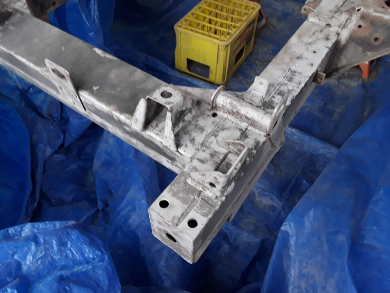

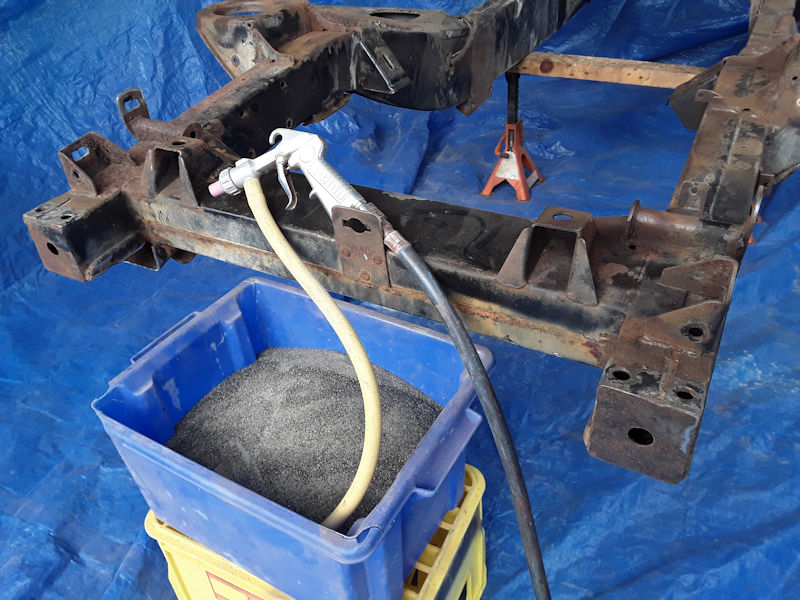

Début du sablage de la deuxième moitié du châssis.
Préparation de la d'opération : Avant : Après : à suivre...
- Messages : 6211
Protège bien le numéro de série tu seras quitte de le retaper et maintenant qu'il est contrôlable lors du CT
Il faut qu'il soit lisible. Fini le temps où le montage d'un ski pouvait le masquer.
Bon courage
Bon courage
- Jardeheu 972
- Messages : 405
Pas de problème, le sablage n'est pas suffisamment agressif pour attaquer le numéro de série.LØLØ a écrit :Protège bien le numéro de série
C'est plutôt quand j'ai découpé la partie avant droite du châssis que j'ai fait gaffe. Ça passe juste à raz du numéro.
Et pour finir, ici, aux Antilles, une bonne bouteille de rhum vieux permet de régler ce genre de petit détail.

Salut et bravo pour le boulot
peux tu nous dire quel type de compresseur tu utilises (capacité, puissance, monocylindre ce genre de chose
) et à quelle pression tu sables merci

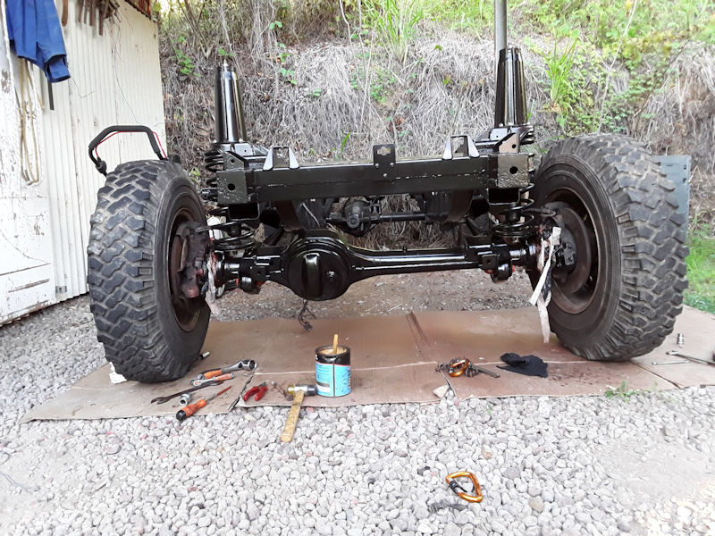

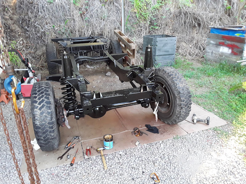

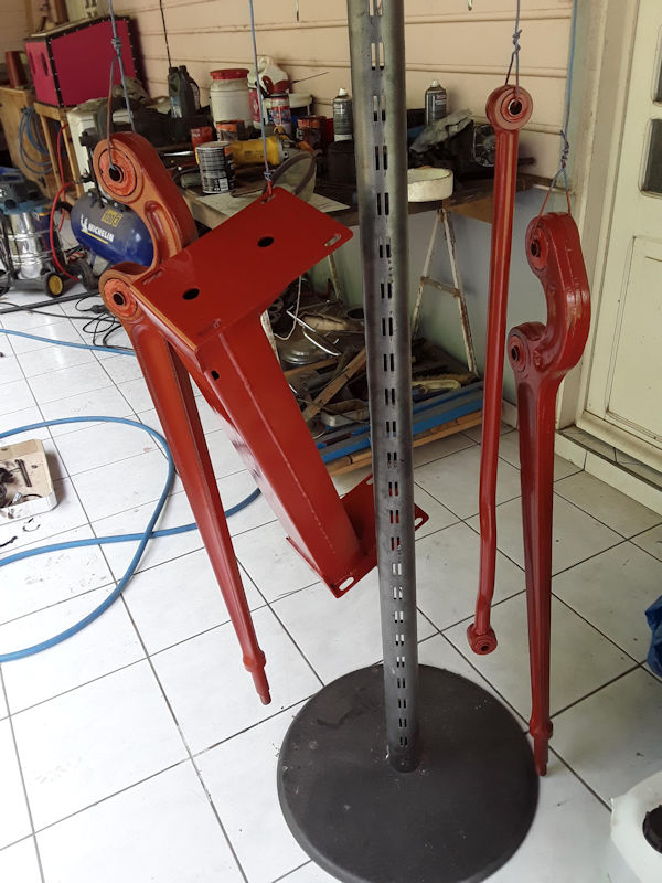

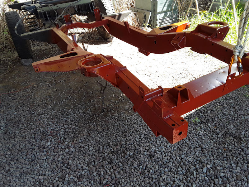

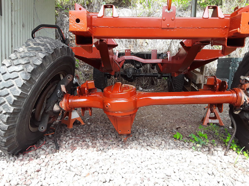

Je reprends donc où j'en étais resté, la rénovation du châssis :
Deux couches d'Owatrol CIP comme pour la partie arrière. à suivre ...
J'ai un peu délaissé le forum par manque de temps, je vous prie de bien vouloir m'en excuser.
Pour le compresseur, j'utilise un Michelin d'une capacité de 100l - 10 bars de pression et 200l/min pour le débit. Ça me suffit pour ce que j'ai à faire bien qu'un peu limite pour le sablage aussi bien en plein air qu'avec ma boîte à gant maison. Pour la peinture, nickel ! (Pistolet à gravité)
Séparateur d'eau indispensable !!! Surtout aux Antilles où il y a presque plus d'eau que d'air dans l'atmosphère...

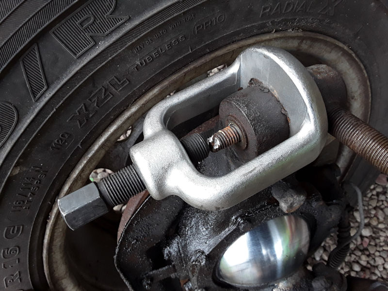

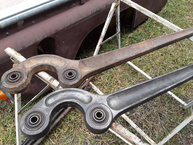

- Jardeheu 972
- Messages : 405

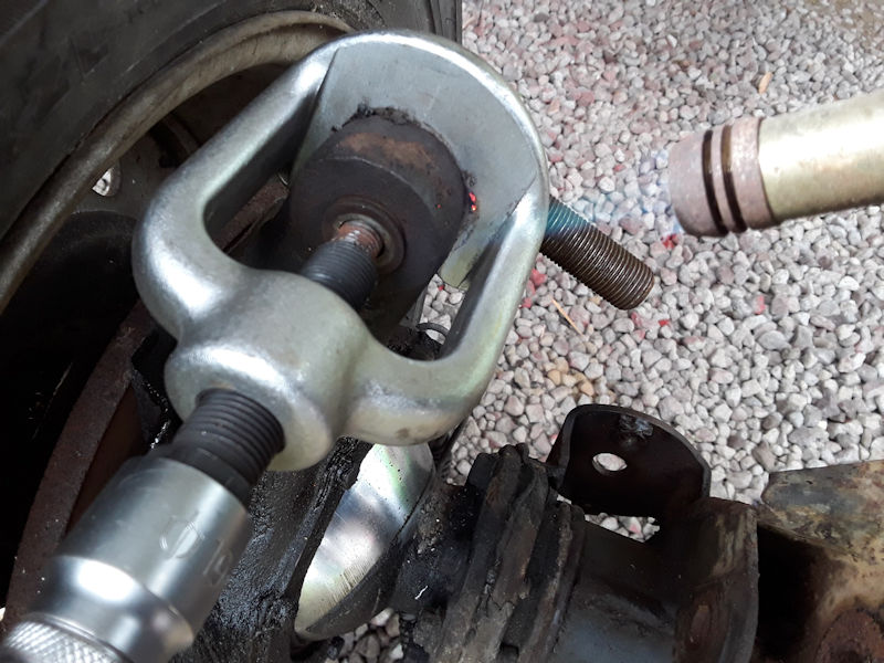

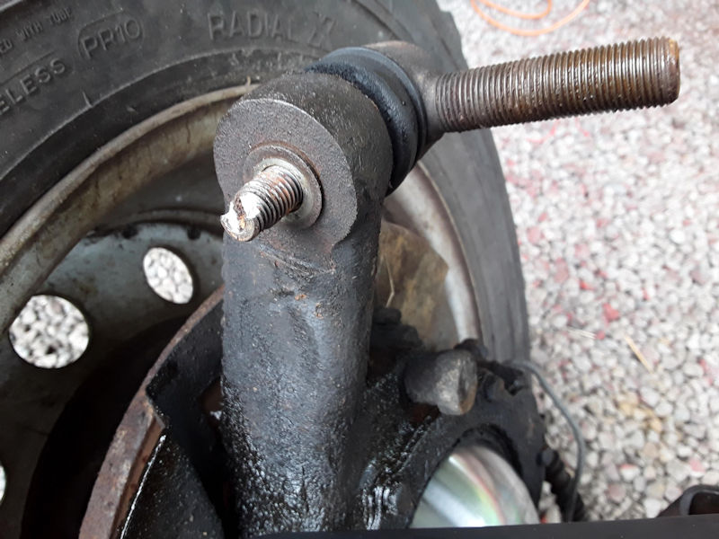

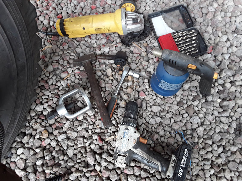

J'en ai bien ch.. suer pour déposer certaines rotules.
La fin justifie les moyens comme on dit.
à suivre ...
à suivre ...

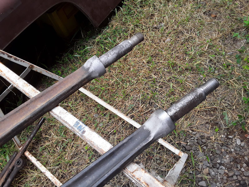

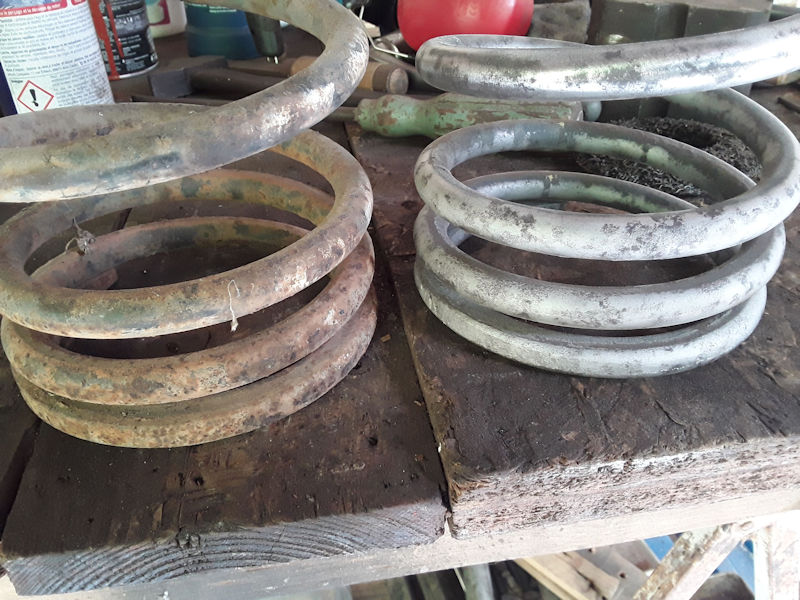

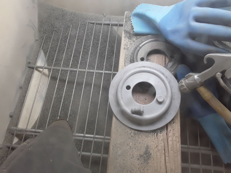

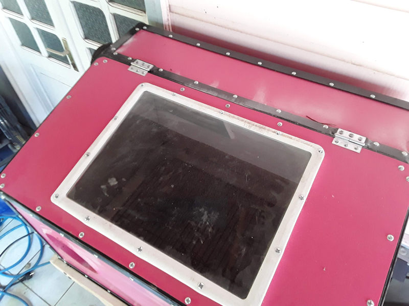

Un peu de sablage et ponçage pour sauver ce qui est sauvable :

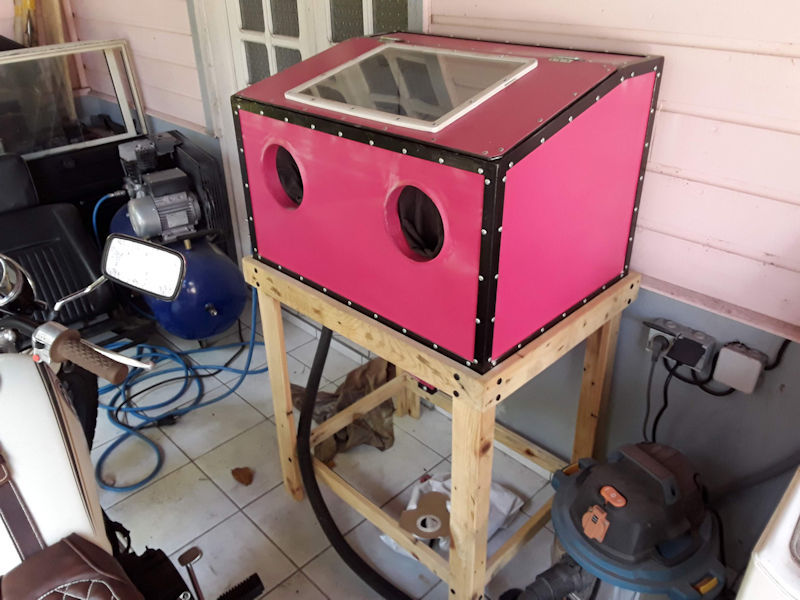

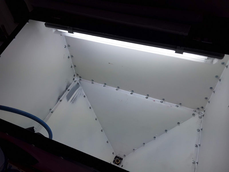

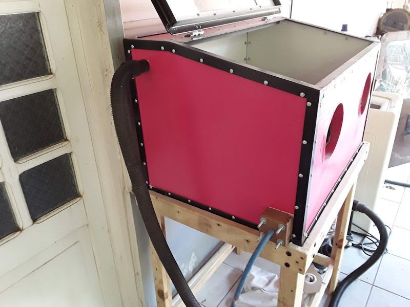

Pour le sablage, j'ai travaillé avec ma cabine maison. Elle est faite à partir de tôles de machines à laver, frigo et autres lave-vaisselles.
à suivre ...

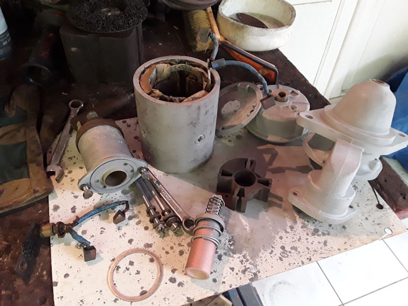

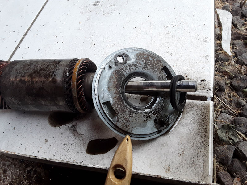

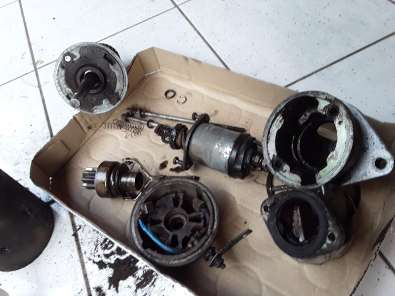

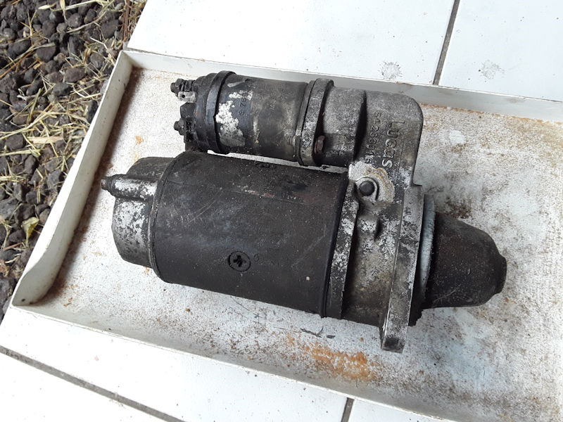

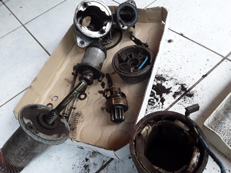

Rénovation du démarreur. Il colle et je devais tapoter dessus pour qu'il se lance.
Je profite donc de la remise en état du véhicule pour y jeter un œil.
C'est grade, ça colle, c'est rouillé...
Tous les joints sont morts. Les ressort des charbons sont fichus et introuvables sur le net. En revanche pas de problème pour trouver les charbons. Je pense refaire des ressorts avec des cordes métalliques de guitares. Tout du moins faire un essai. Vous avez une astuce à partager là-dessus ? Toutes les pièces sont maintenant nettoyées. Je vais essayer de recuivrer le "piston" qui coulisse dans le solénoïde avec un bain électrolytique mais avant, je dois me confectionner un générateur de puissance à partir d'une ancienne alim ATX de PC.
à suivre...
à suivre...
- Jardeheu 972
- Messages : 405

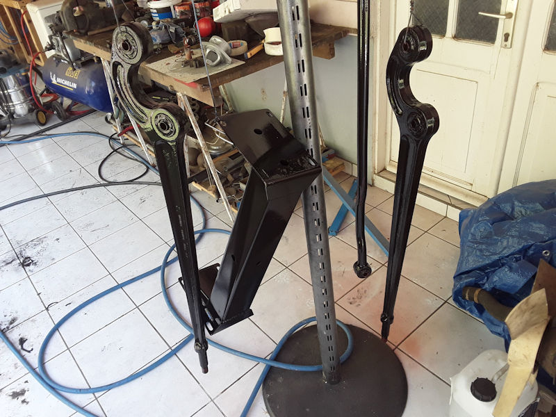

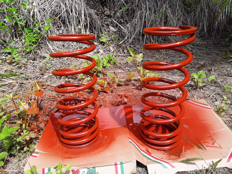

Encore un peu de peinture et de remontage.
Même traitement : Owatrol CIP deux couches puis Owatrol Black déco deux couches. à suivre ...

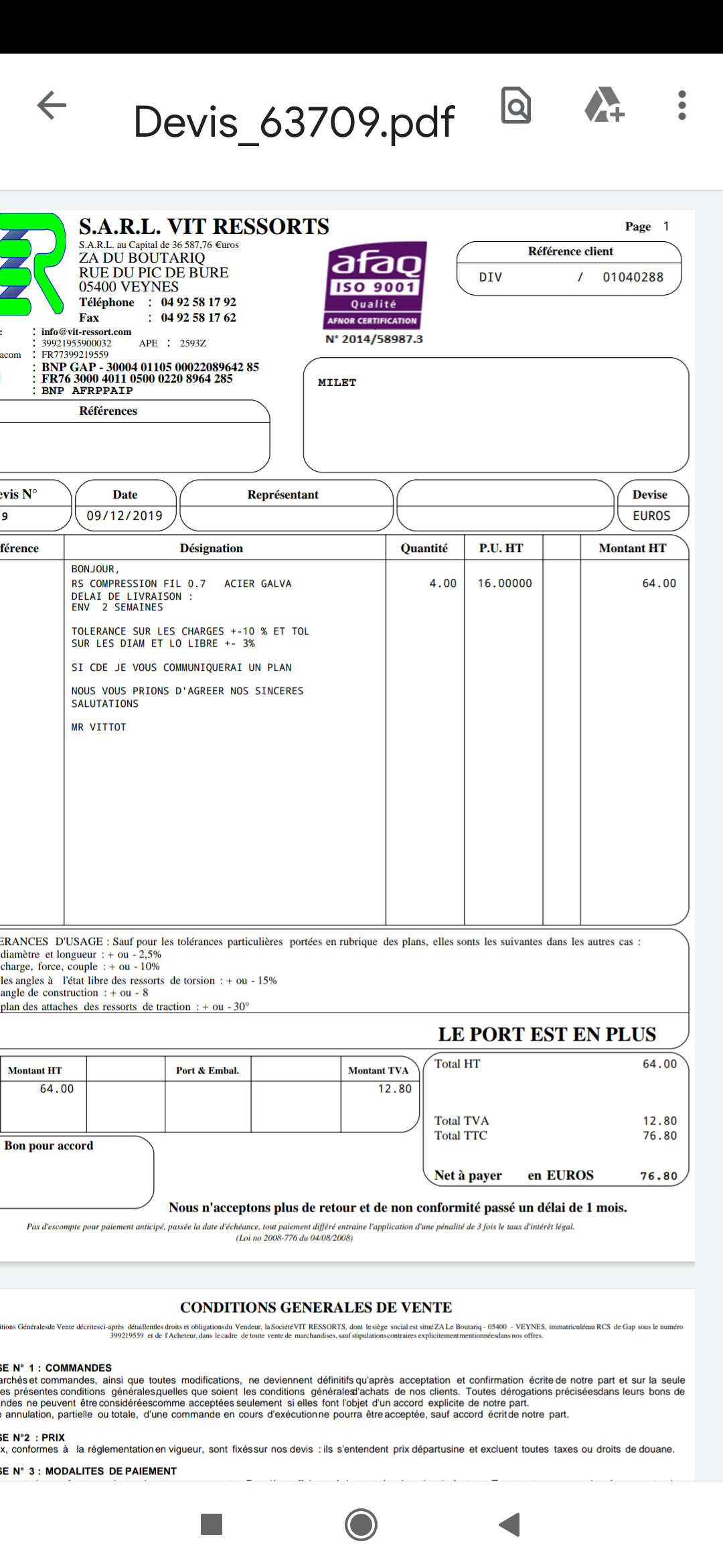

- Messages : 6211
Même sur ce site : https://www.vit-ressort.com/fr/devis-en ... ssion.html
- Jardeheu 972
- Messages : 405
Merci LØLØ !
Je vais regarder ça ce soir.
Pour le moment, je fais un test d’électrolyse pour cuivrer des pièces.
- Jardeheu 972
- Messages : 405
Il y a moyen d'en avoir effectivement mais vu le tarif, je pense les faire moi même...LØLØ a écrit :Salut,Jardeheu 972 a écrit :
