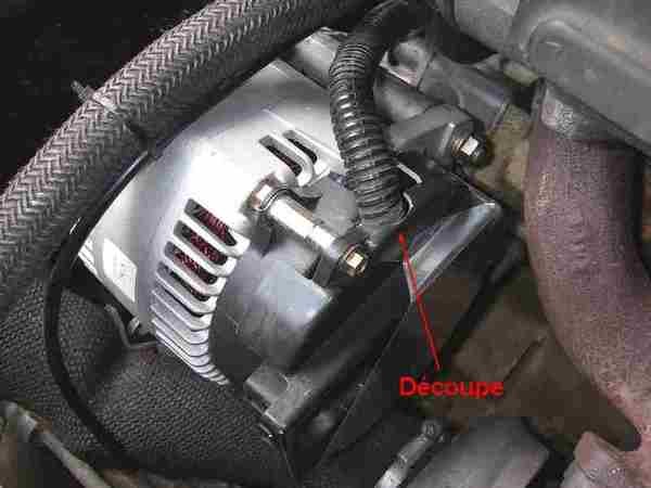

Le câblage réalisé, il reste à mettre le capot de protection. Tel quel,  le capot n’est pas montable, il faut d'abord faire une découpe pour le passage de la gaine électrique.<br />L’alternateur neuf est plus long que l’ancien et l’angle du carter est situé à environ 1cm du collecteur d’échappement et en attendant de réaliser un écran thermique (tôle alu), j'ai mis de l'aluminium adhésif pour réfléchir un peu la chaleur.
