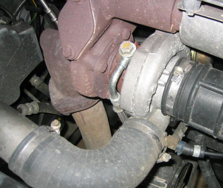

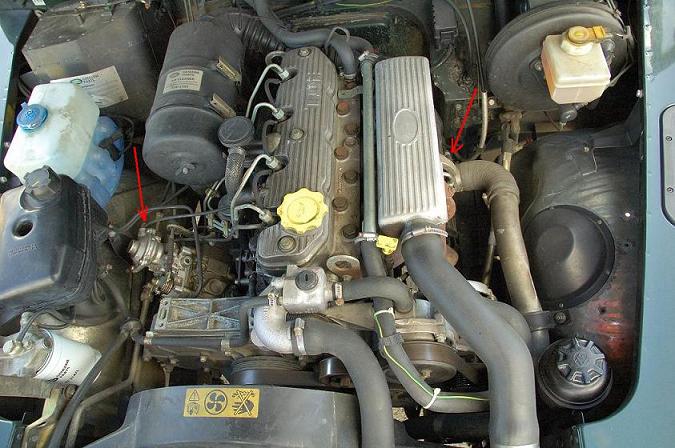

Voici une image que j'avais posté dans un autre sujet.
En bas à droite tu vois la connection de prise de pression de la suralimentation. Du "T" part une durite vers la capsule (visible en partie au dessus derrière l'arrivée d'air frais) contenant la membrane de commande de Wastergate, et part aussi la durite (bien visible) vers la LDA de la pompe à injection, durite passant derrière le bloc moteur.
La durite par d'où indique la flèche de droite pour aller où indique la flèche de gauche.

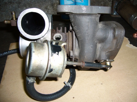

Merci Philippe pour les photos. effectivement la commande cachée derrière le turbo, je ne l'avais pas vue (faut dire que sur le mien tout est noir de fumée.... et je vois pas la couleur bichromatée !). Comme j'y ai mis mes doigts et une clef à douille par là pour dévisser le goujon central de la pipe d'échappement, j'ai peut être touché quelque chose. Sûrement d'ailleurs car je ne vois pas sinon ce que ça peut être.
Y'a donc la durit qui y arrive dessus et en sortie une came accessible ou c'est juste la capsule et la commande est interne au turbo ???
Messages : 14027
Re: Perte de puissance brutale sur un 300Tdi
bisnouk a écrit : Y'a donc la durit qui y arrive dessus et en sortie une came accessible ou c'est juste la capsule et la commande est interne au turbo ???
Dans le turbo, coté turbine, tu as un volet. Ce volet s'ouvre ou se ferme sous l'action d'un levier qui est commandé par un axe.
Au repos, cet axe pousse ou tire (tire dans notre cas) le levier, pour maintenir le volet fermé. Volet fermé : tous les gaz d'échappement vont à la turbine.
Photo prise sur le site http://www.landlorraine.fr lors de l'adaptation du 200 Tdi dans un 110 :
L'axe est asservi à un mécanisme dans la capsule.
Un ressort dans la partie basse de la capsule, tire l'axe vers la capsule.
L'axe composé de deux pièces peut avoir sa longueur réglée, donc la précharge du ressort qui est dans la capsule.
Une membrane est accouplée au ressort et elle sépare la capsule en deux. La pression de suralimentation est amenée dans la partie supérieure de la capsule et pousse la membrane. Tant que la pression ne crée pas un effort sur la membrane et donc le ressort, supérieur à la précharge du ressort, l'axe ne bouge pas. Au delà d'une certaine pression, le ressort est comprimé et l'axe ouvre le volet permettant à une partie des gaz d'échappement de ne pas passer par la turbine.
