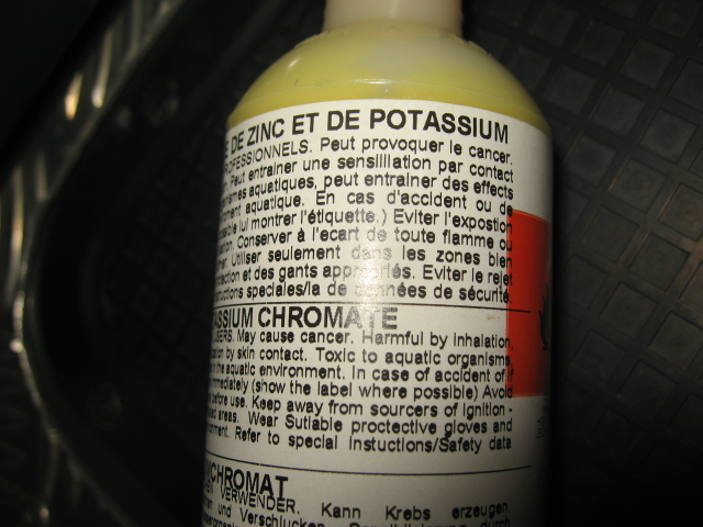

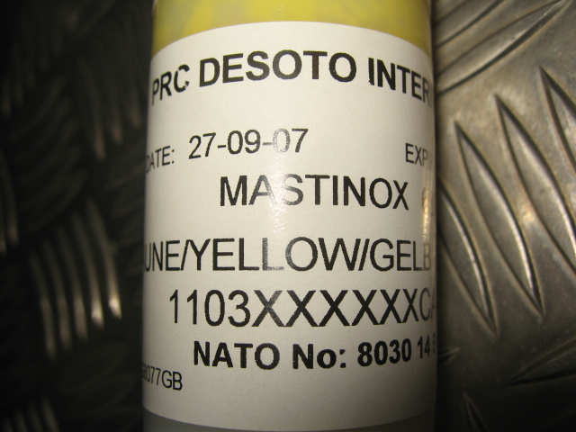

Le problème d'oxydation de l'aluminium, encore un vaste sujet. J'ai du changer la benne sur le 110 car le plancher était rongé de façon incroyable. Il y avait une espèce de cire blanche, mise là peut-être par un prédécesseur? ou développée par réaction chimique? J'avais laissé la benne dehors, lorsque je l'ai déplacé pour la jeter, en dessous il y avait une flaque de bave cela ressemblait à du gel translucide genre produit pour le décapage du bois?
1) Plaque inox, partie en contact avec la portier arrière. C'était un renfort pour un porte roue. L'alu derrière était perforé. 2) Illustration des dégâts lié a l'électrolyse entre aluminium et acier. C'est un bas de porte de arrière de 86. 3) Une solution utilisé par les militaires sur les assemblages Alu/inox ou autre pour éviter les phénomènes d'électrolyse.
le Mastinox. Cela est hors de prix et extrêmement toxique. 4) Houlala!...
5) En jouant sur les deux photos, on a le texte en entier.
6)

Les civils aussi. C'est un produits très connu dans l'aéronautique.LØLØ a écrit : 3) Une solution utilisé par les militaires sur les assemblages Alu/inox ou autre pour éviter les phénomènes d'électrolyse.
Mais il me semble qu'il est remplacé depuis moins de 1 an par le Ca1010 Mastinox qui est sans chrome. Il n'est plus toxique.
le Mastinox est à utiliser comme mastique entre les deux surfaces. Ce n'est pas un revêtement.
