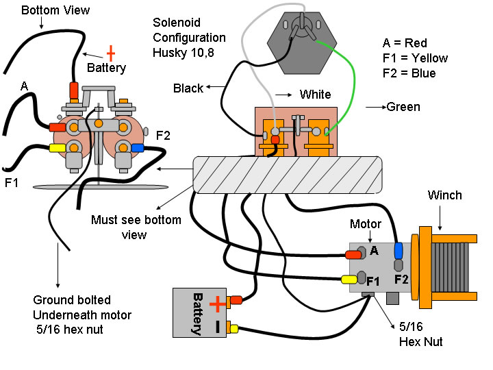

N'ayant pas de docs sous la main , ( et surtout je ne veux pas faire de conneries ) J'ai un gros ? sur le cablage du "+" batterie au niveau du boitier solénoïdes ?????
J'ai repéré les différentes connections :
- A , F2 , F1 se branchant sur le treuil
- le fil noir à la masse du treuil où en repart le gros câble de masse à brancher sur le chassis
- j'élimine en principe : 1 , 2 , 3 , 8
- me reste comme option : 4 ,5, 6 ,7 ????

malheureusement la doc part du principe que les 2 fils sont déjà branché au départ ! ....
"Faites passer les fils longs de couleur rouge et jaune à la batterie...
bla bla bla... Connectez le fil rouge à la borne positive de la batterie et reconnectez la borne à la batterie...bla bla bla..."
il y a bien cette figure , mais elle me parle pas
merci de vos réponses

Salut Titof,
Si on veut faire correspondre le schéma et la photo,
le fil blanc : c'est le n°1 (sur le schéma)
le noir : c'est le n°3 (sur le schéma)
le vert : c'est le n°4 (sur le schéma)
Pour moi, le + batterie se connecte où est le fil blanc soit en 6 ou 7 (selon numérotation de la photo) car les 2 sont reliés

Tu peux d'ailleurs faire le test suivant sans brancher le treuil, pour confirmer le cablage :
Quand tu enroules le treuil, tu dois avoir du +12V sur F2
Quand tu déroules, tu dois avoir du +12V sur F1

apparement le 1er lien ne fonctionnant plus...je viens de retourner gratter sur le site...et miracle : un schéma détaillé ! ( cf piéce jointe ) ps : le lien au passage et en plusieurs langues :
http://www.expeditionexchange.com/super ... manual.pdf
Merci encore à Ludo et Boorce

entre 2 averses : branchement du "+" batterie sur le N°7....tout fonctionne !
