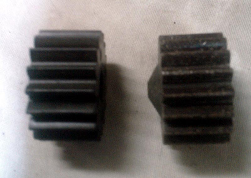

Concernant le petit pignon de boite, une photo pour illustrer :
pignon d'origine et pignon de remplacement
Le pignon de gauche est totalement plan... LRseries, britpart et Achcorft m'ont tous confirmé qu'il s'agit bien de la piece de remplacement.

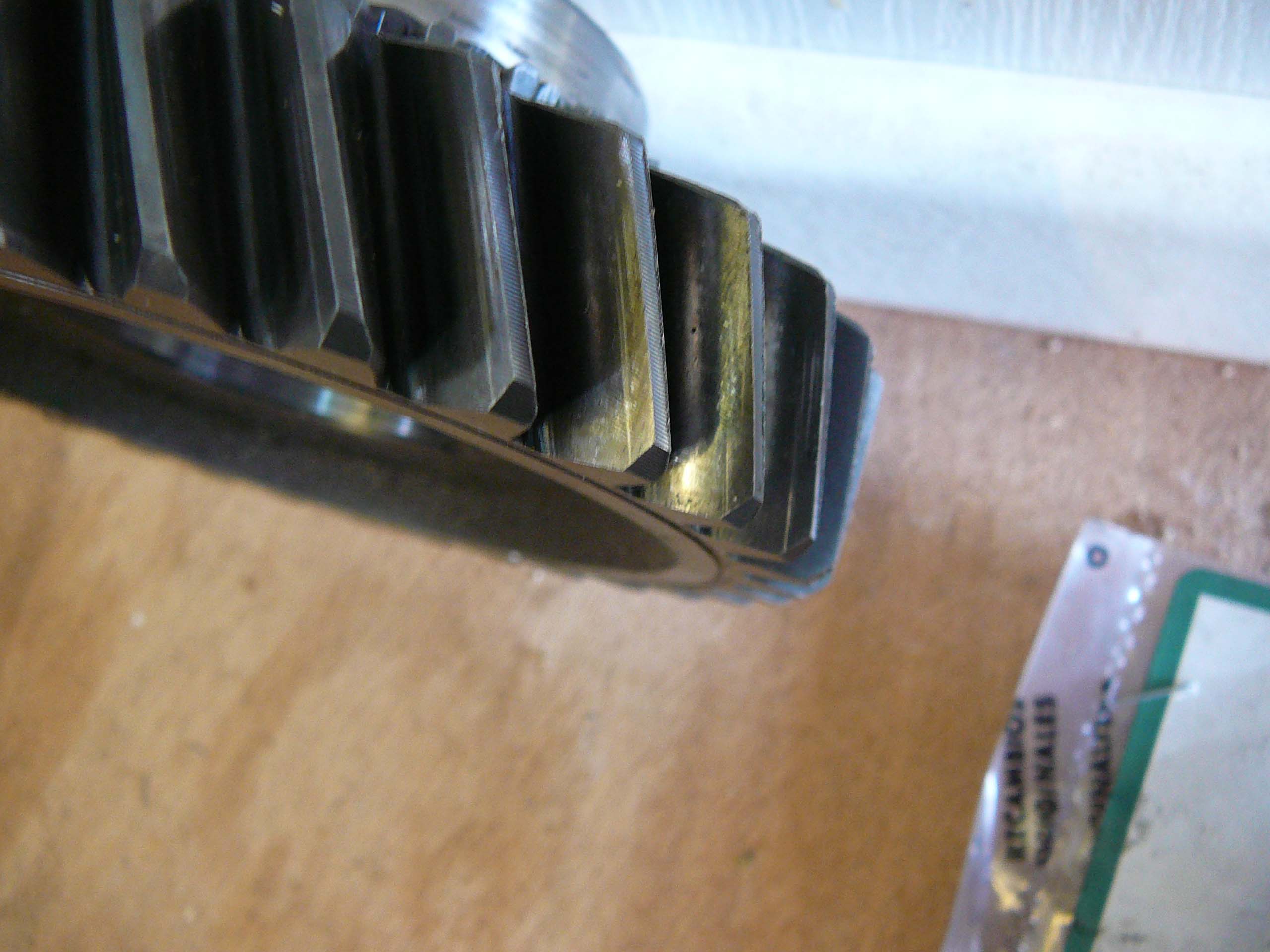

Concernant la denture bisauté, une photo du pignon d'origine :
pignon de 1ere biseauté
le biseau est trés léger mais mon pignon de remplacement (britpart, pas guenuine) est à angle droit et ca passe pas. J'ai du meuler sur quelques dixième le renflement au pied de l'axe de marche arrière seulement ce qui ne m'a pas affolé.

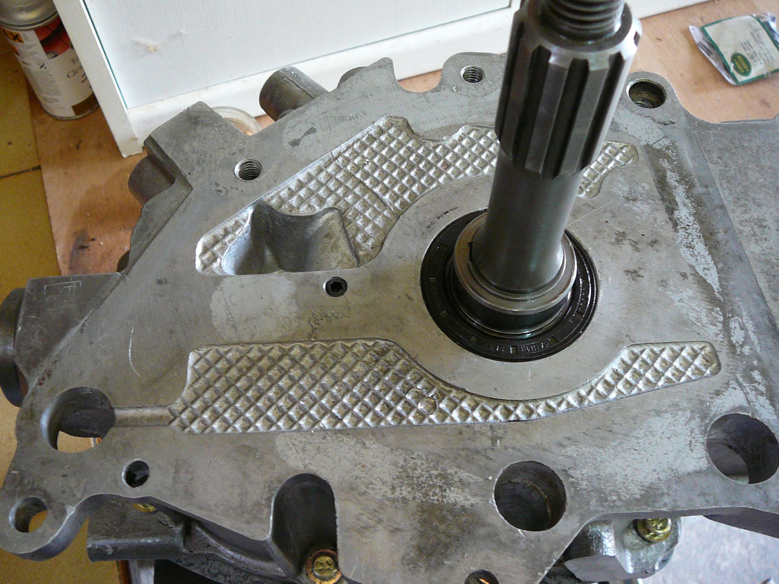

enfin, la vis mysterieuse :
vis mystere...
vis mystere...
C'est la vis située, sur la photo, à gauche de l'arbre de sortie, a peu près au centre... Le trou débouche dans la pompe à huile et n'est donc pas visible de l'interieur. D'ailleurs, j'en ai pas trouvé trace dans le parts ! Des idées ???

capflamme a écrit : Le pignon de gauche est totalement plan... LRseries, britpart et Achcorft m'ont tous confirmé qu'il s'agit bien de la piece de remplacement.
Mouais....
Le bombé permet le centrage du pignon, mais cela peut en effet marcher sans, mais moins bien à mon avis car je ne suis pas sûr que le carré d'entrainement puisse bien centrer le pignon. Mais je me trompe peut être.
Peut être est-ce simplement une pièce adaptable moins cher. Il faudrait savoir si le réseau officiel Land Rover fourni aussi un pignon sans centrage.
Ce qu'affirme LRseries, britpart et Ashcroft....on peut émettre des doutes. N'a t-on pas vu que Ashcroft montait des rondelles en celeron sans vérification de précharge au lieu de rondelles calibrées en alliage de cuivre (encore en vente dans le réseau LR) et vérification précharge des planétaires de BT ?
Le biseau est trés léger mais mon pignon de remplacement (britpart, pas guenuine) est à angle droit et ca passe pas. J'ai du meuler sur quelques dixième le renflement au pied de l'axe de marche arrière seulement ce qui ne m'a pas affolé.
Est-ce que le pignon Britpart n'est pas un pignon moins cher car il y a aussi moins d'opérations (un bisautage en moins ?) et que généralement cela passe ? J'en sais rien. Je regarde de plus près le pignon fou de première ce soir.
AMHA, très certainement c'est un trou percé qui sert aussi de canal pour l'huile. Dans certains cas, il n'est pas possible de faire un canal d'huile sans percer de l'extérieur. Après on bouche la partie donnant sur l'extérieure.

Concerant la pompe, j'ai bien pris la reférence land rover et une pièce d'origine (petite boite verte avec le logo, la ref STC 822 et tout et tout...). Le parts que j'ai renvois d'ailleur sur cette référence pour le suffixe G. Le guidage du petit pignon reste un mystère pour moi. L'empreinte dans le carter ressemble bien plus à un simple coup de foret qu'à un vrai guidage. Je ne connais pas la forme d'origine, mais toutes les photos sur lesquels je tombe montrent des pignons avec un cone, sans partie cylindrique... D'ailleurs celui que j'ai était loin d'être guidé ainsi. La couronne externe + la forme du carter de pompe rentrent en interférence avec le pignon bien avant le petit cone. LRserie m'a parlé d'une forme déstinée à améliorer la lubrification du pignon... Pour info, avec cette nouvelle pompe, le carré conducteur est légerement plus court (l'empreinte dans le pignon moins profonde).

Et pour la petite vis, je suis aussi d'accord avec toi. C'est sans doute un bouchon de canalisation interne à la pompe. Il n'y avait donc aucune raison de le démonter...

capflamme a écrit : Concernant le pignon de première, tu as sans doute raison. Là j'ai pas pris du LR d'origine... tant pis pour moi !
Et bien le pignon qui est sur la LT77 de LØLØ.....il n'est pas bisauté coté opposé synchro..... :D
Je ne sais pas s'il est d'origine, mais je peux te dire qu'il ne frottait pas.

Merci pater,
tu me rassures un peu sur la qualité des pièces de rechange... "oublier" un chamfrein c'était inquitant pour le reste.
J'en déduit que je n'ai pas pris la bonne reference mais comme tous le reste est identique, je suis pas inquiet.
Pour autant, régulierement, les fournisseurs ne font réference qu'au suffixe (G dans mon cas). il y a visiblement quelques subtilités ailleurs...
