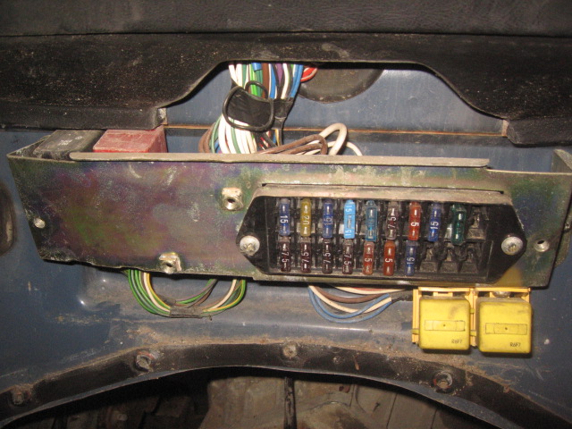

Salut, tu peux vérifier le relais de temporisation, il utilise la vitesse rapide, peut être un problème a ce niveau là? Il est dans la boite de fusible centrale sur la gauche, il est de couleur rouge.

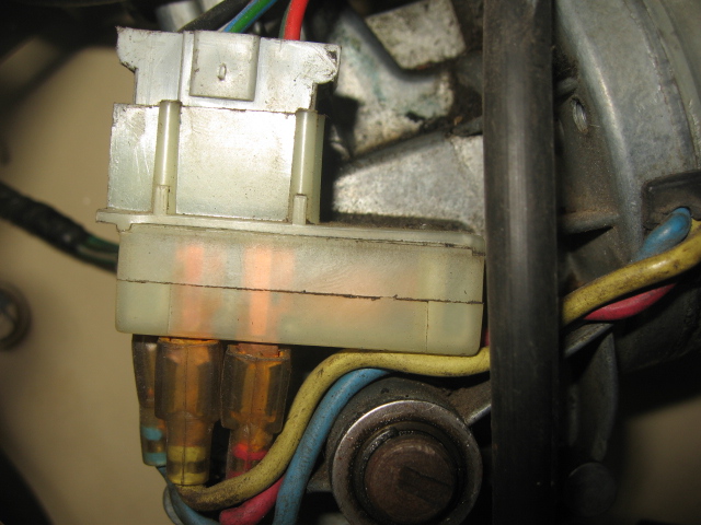

1) 2)Vérifies aussi le connecteur sur le moteur lui même il y a une infiltration d'eau par les trou des charnier de par-brise et le joint de baie qui provoque leur oxydation. Sinon, va voir la sur la faq pour affiner tes recherches : ici et contrôle le connecteur de colonne aussi.

salut, j'avais eu ce soucis sur mon espace, et ça venait d'un fil déssoudé qui arrivait sur le moteur eg
