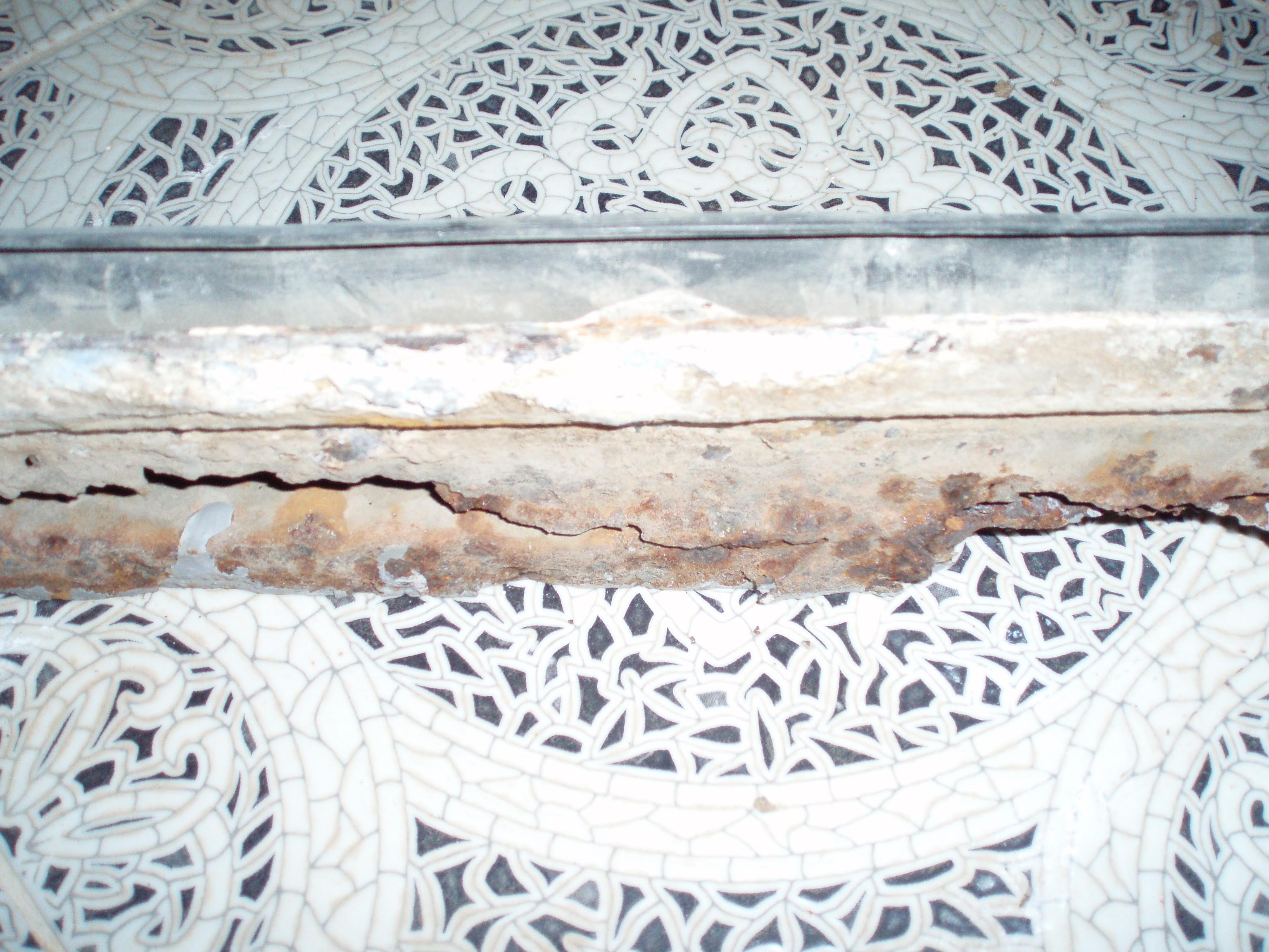

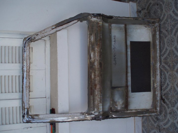

dans ce post, on va s'intéresser a la resto et a la conception de la structure métallique des portières ( que je trouve non adaptée). comme j'avais du temps libre ce We j'ai désossé une veille portière pour voir comment la chose été construite
peau en Alu. on peut voir sur les montants la matière cristalline due au contact Alu-acier, il se produit une réaction catalytique et c'est la matière la moins noble qui cède en 1er
A ce stade là rien de dramatique. il suffira qu'on frotte avec du papier abrasif pour redonner a cette peau une nouvelle vie
l'armature en Acier
l'armature en Acier
bon il en reste pas grande chose ... :sm4:

1ere analyse et constations :
l'eau de pluie s'infiltre par les joints de vitre et ruisselle sur les montants verticaux (il y'a une sorte de nervure qui devrait guider l'eau vers le bas. foto a venir...) puis s'accumule sur la traverse du bas ( c'est surement pour cette raison que c'est elle qui cède la 1ere malgré que les ing de chez LR ont pensé a faire des trous pour évacuer l'eau de cette traverse)
1ére action corrective : Pour la restauration les montants vont êtres fabriqués dans de la tôle galvanisé.
2éme action corrective : faudra réfléchir a une autre solution pour évacuer l'eau de pluie. c'est là que j'aurais besoin de vos idées, astuces, solution...
des amis ayant effectués les mêmes travaux m'ont conseillé de remplir la traverse du bas avec de la graisse mais pas convaincu. AMHA : on ne fera que déplacer les points de rouille

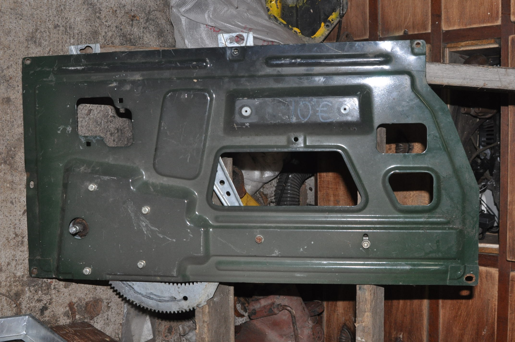

La dernière paire pour 300 vendu 100€ avec clef le tout en bon état :( . Voila où l'on en est et ce qu'il faut considérer pour une restauration. Tu peux trouver facilement de belles portes d'occasions de Td4 pour 200€ pièce , plus de problème d'infiltration. Relativement facilement à 100€ la porte pour 300 et avant avec poignée plastique. Moins facile avec les serrures espagnoles et poignées escamotées et rare en bon état. Les plus dures à trouver et les plus chères étant les portes avec fenêtres à glissières des premiers 110 de 83-84.
Donc a mon avis, avant de se lancer dans une restauration mangeuse de temps et d'argent considère bien le marché de l'occasion. Site, broc, revendeur de pièces d'occasion etc.
Si tu change de type de porte attention, il y a trois sorte de gâche, sans compter les gâches de porte arrière. Les trois se monte facilement quelque soit l'année du land.
Sur la photo: de gauche à droite 83 à 84 puis de 85 à 87 et de 88 jusqu'au Td5. Il faut que je vérifie pour le Td4 même aspect mais pas même référence. Les charnière sont identiques depuis 83
La conclusion, c'est que l'eau rentre inexorablement, donc prévoir de très grands trous d'évacuation et limite une petite grille d'aération.
Ou bien guetter le marcher de l'occasion et acheter des portes à titre préventifs, quand une bonne occasion se présente. C'est ce que je fais avec les portes avec les fenêtres à glissières que j'affectionne tout particulièrement.
