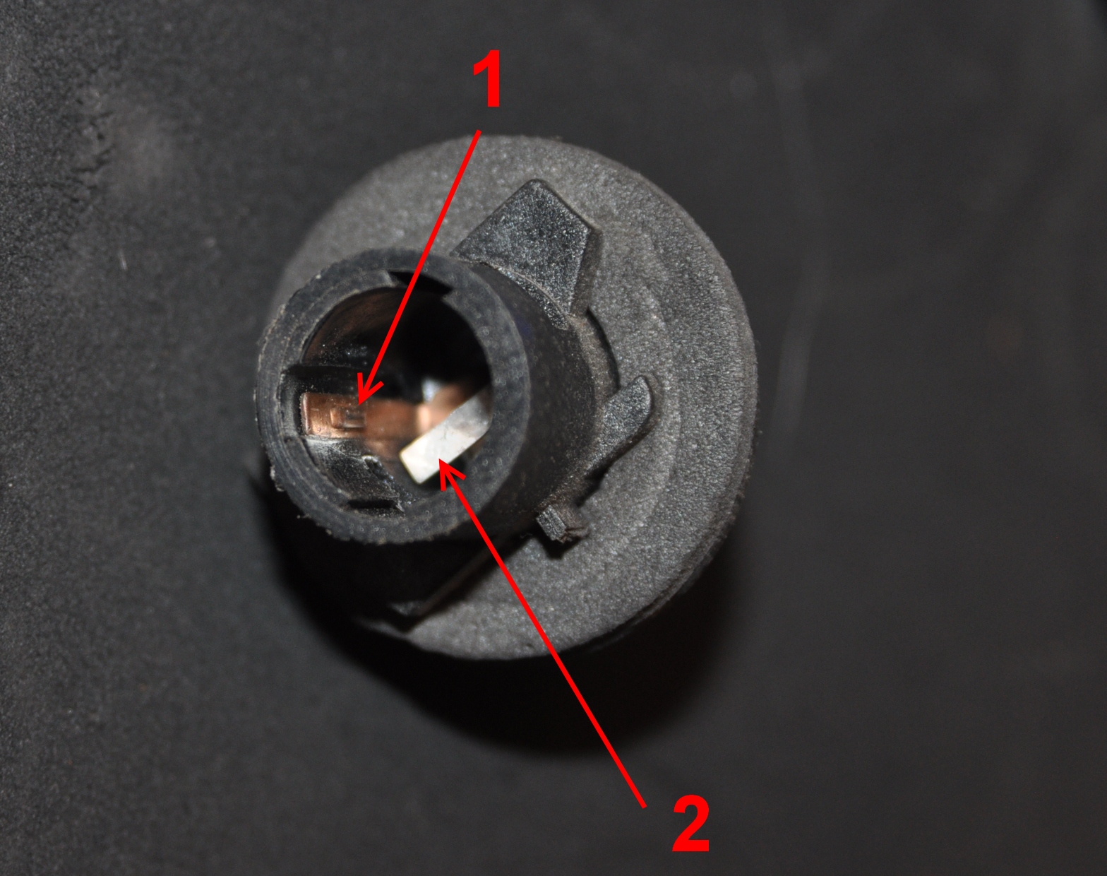

Salut, inverse les culots aussi, il est possible qu'il soit coupé par l'oxydation à l’intérieur. Déjà eu le cas.
Ou bien la cosse de masse (1) est trop aplati et ne touche plus le culot. Ou bien la cosse du 12V (2) est oxydée.

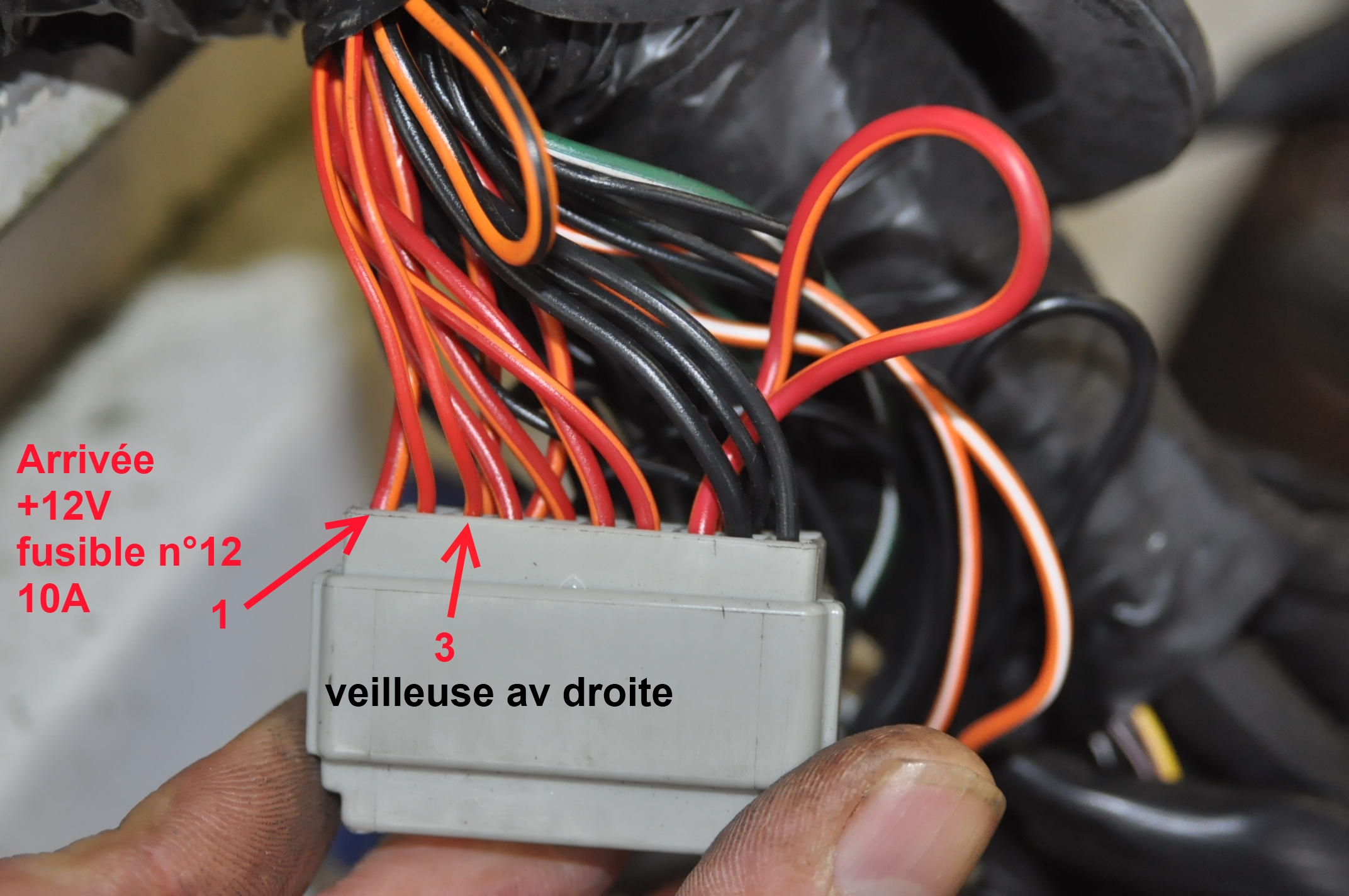

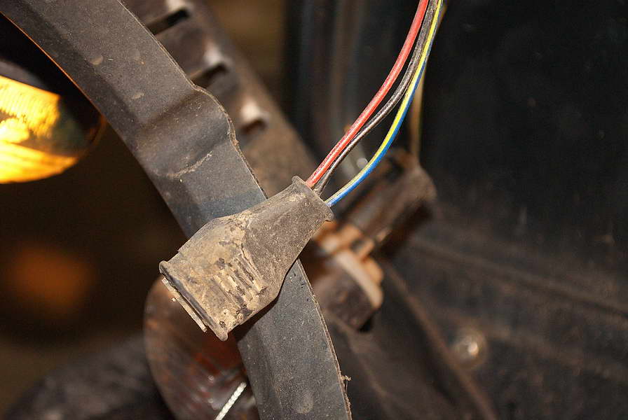

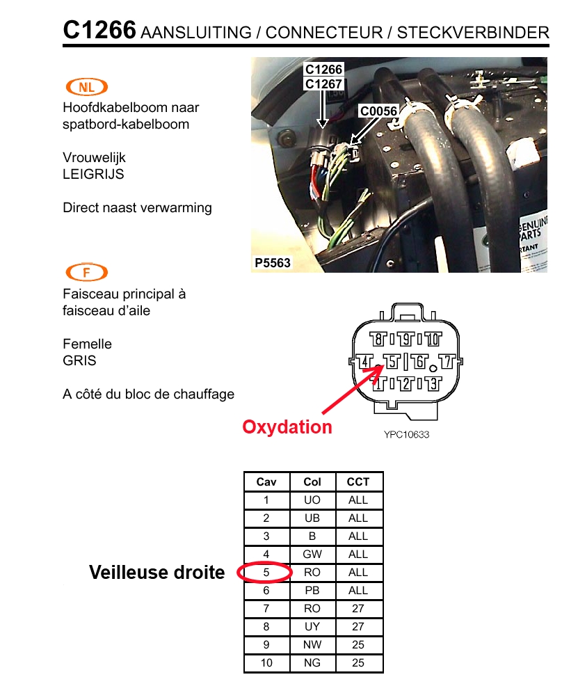

Plusieurs autres piste à explorer. Déjà un principe, sur une cosse oxydée, lorsque le courant passe, cela provoque un échauffement dut a l'effet résistif. Cette effet résistif ou l'echauffement peut aller jusqu’à la rupture du contact, celui ci peut se rétablir par les vibrations et se reproduire avec la prochaine mise en route et ainsi de suite.

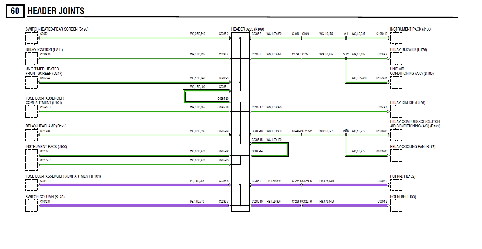

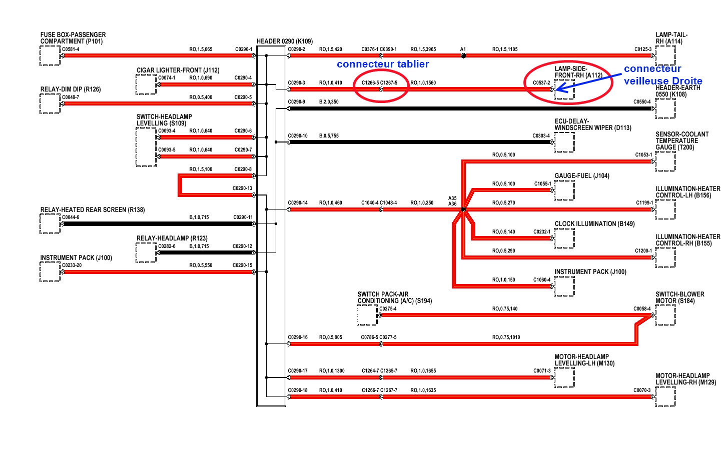

Pour définir les deux zones à investiguer un petit schéma, avec la localisation des défaut possible par rapport au parcours de la veilleuse avant droite, on écarte un problème de masse pour l'instant, vue que les codes et les phares fonctionnent. Il y a deux liaisons avant d'atteindre le fusible qui lui est bon.
La moins galère:

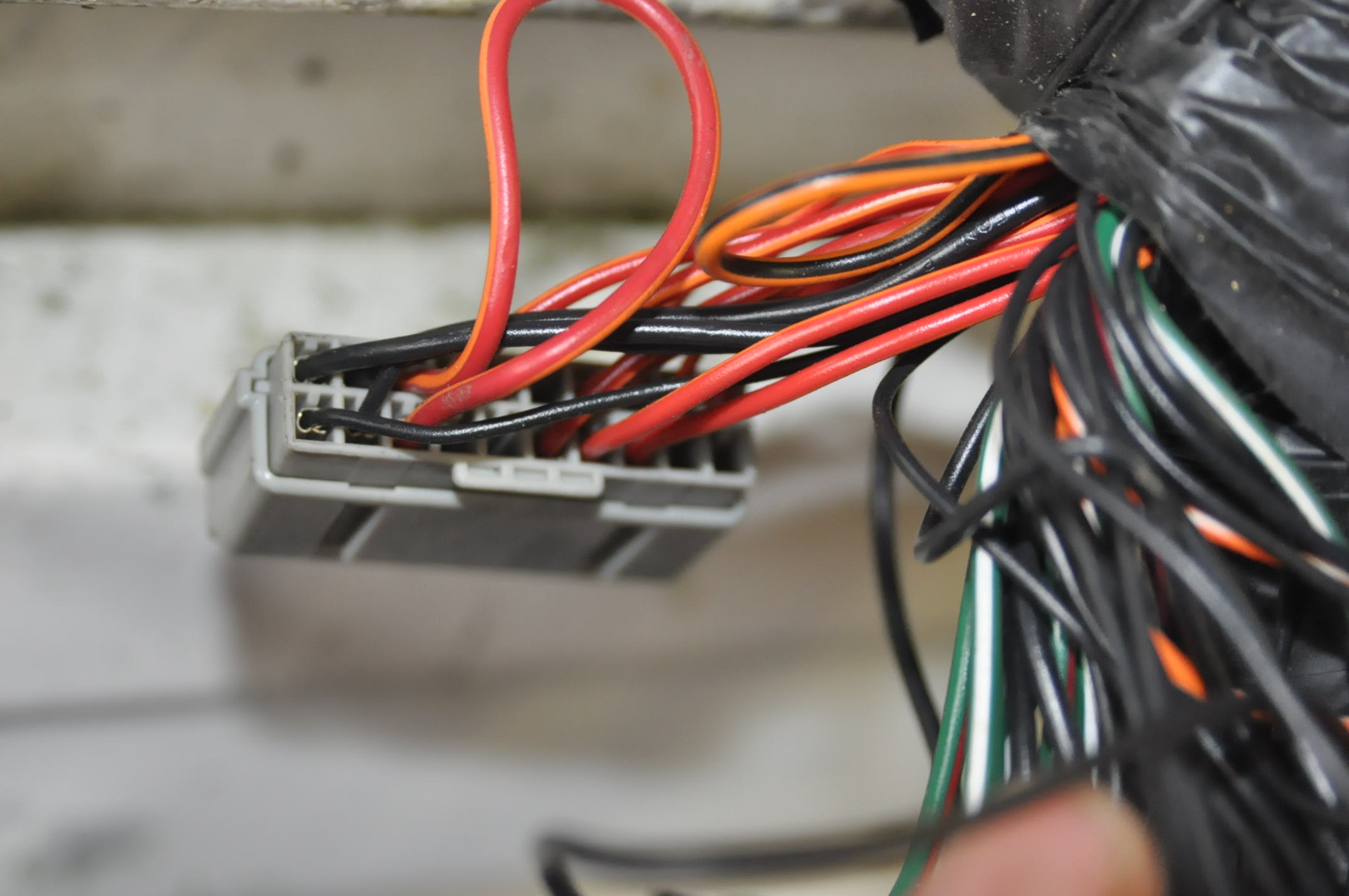

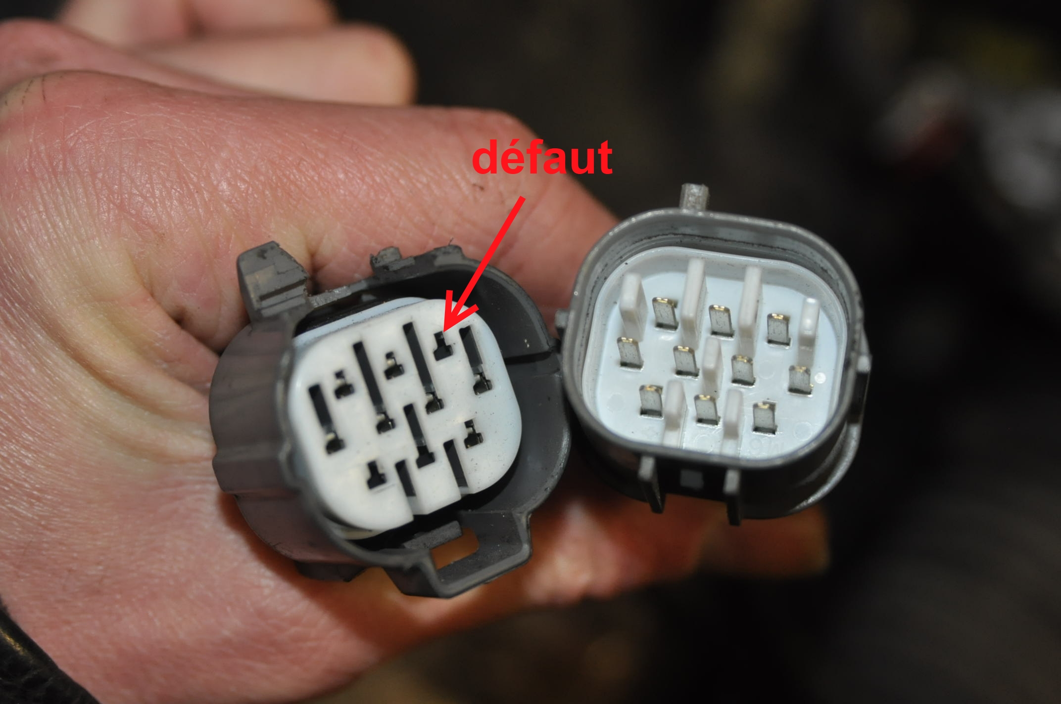

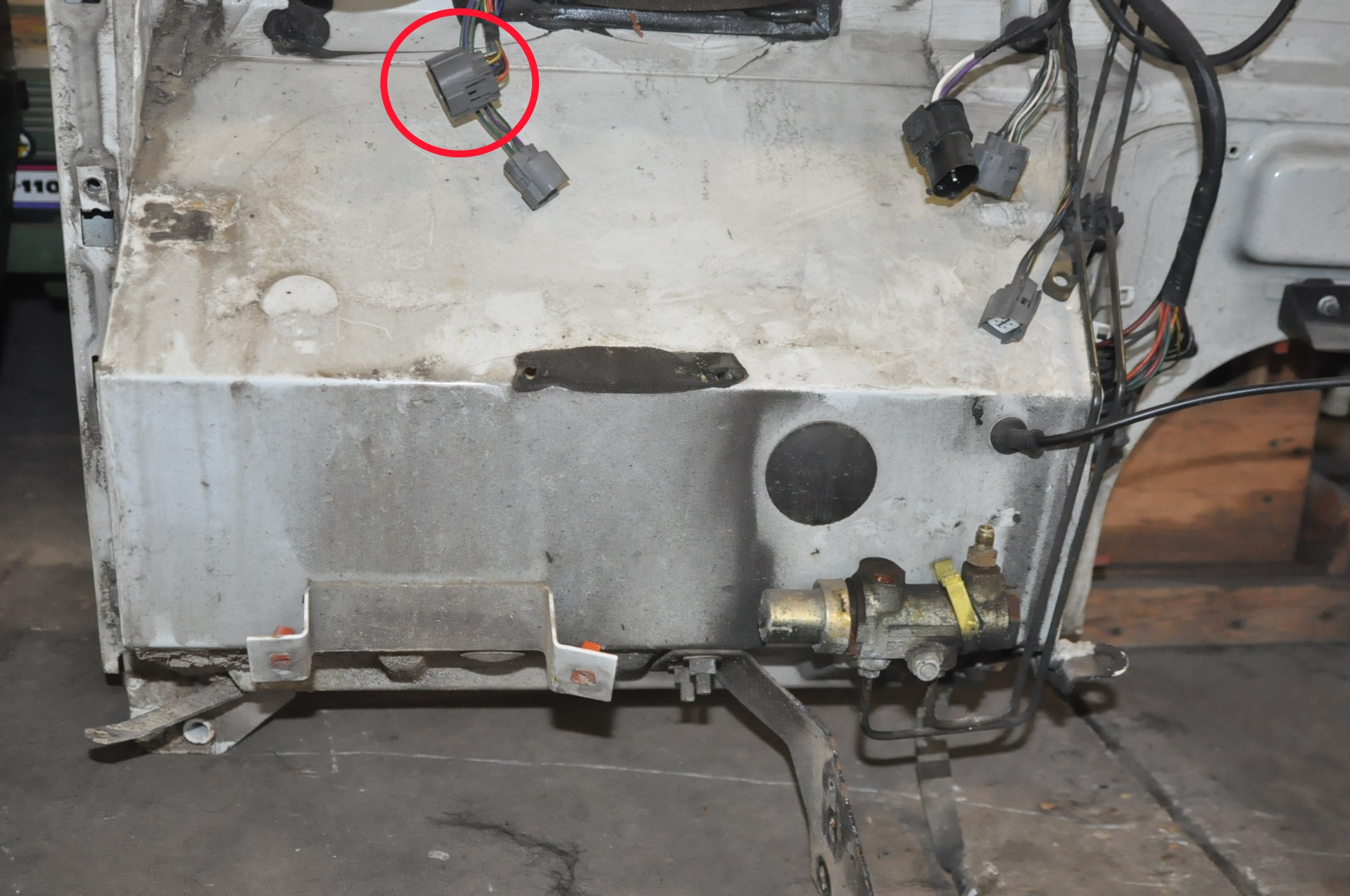

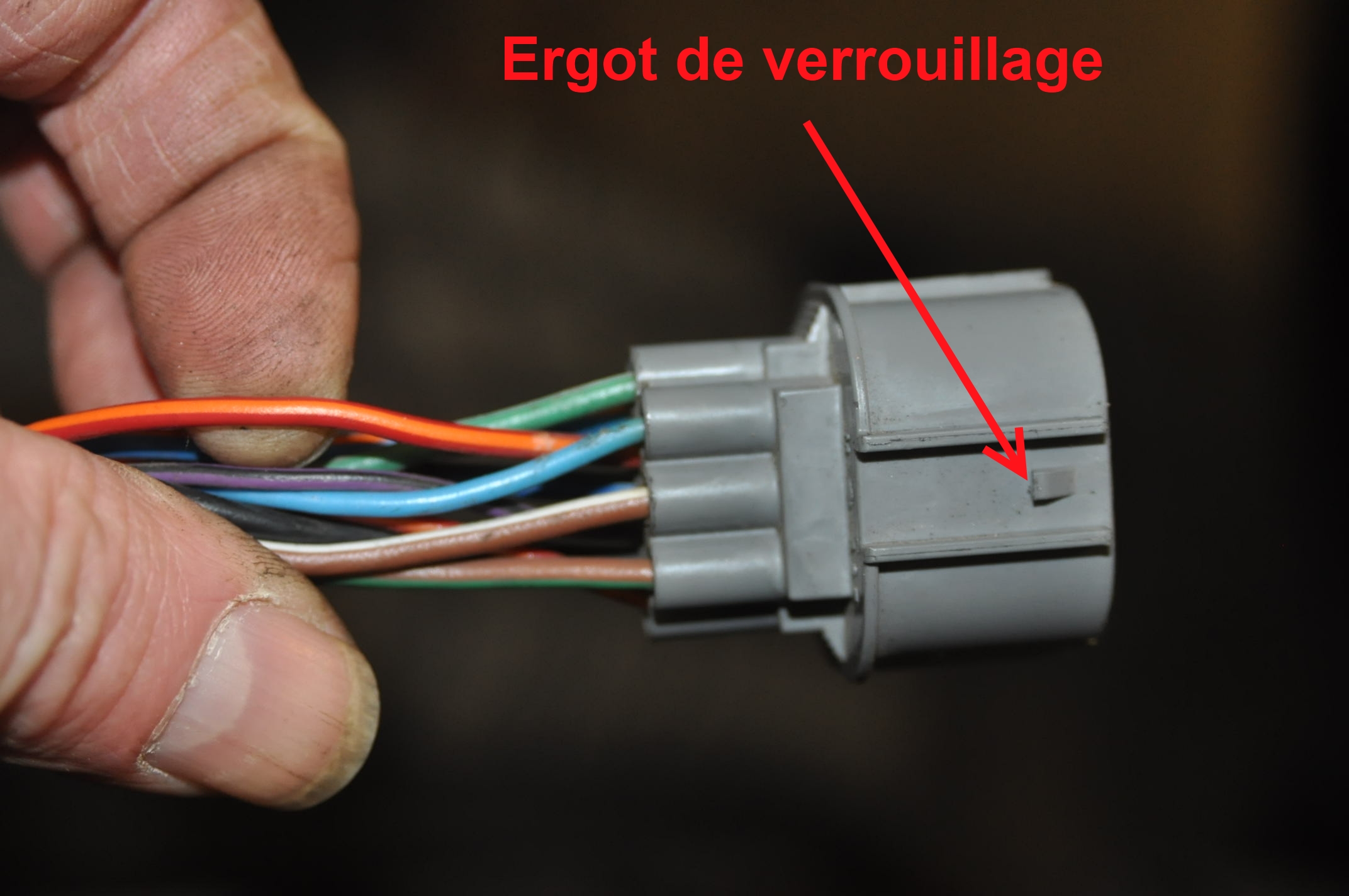

Le connecteur de tablier est peut-être oxydé. En le déconnectant, tu peux contrôler l'état visuellement et avec un voltmètre en broche 5 pour voir si il y a bien un +12V qui arrive coté faisceau qui vient de l'habitacle lorsque tu branches les veilleuses. Sinon voir l'hypothèse la plus galère.
Connecteur de tablier C1266: Connecteur de raccordement K109, lui est d'un accès plus difficile. Pour exemple déjà abordé sur la faq, tu peux regarder ce thème: Veilleuses-codes-phares HS Def 300tdi/td5, vois les belles photos qu'a posté ned et le lien Clignotants HS et fusible qui saute, cela peut te donner une idée de ce qui t'attends. Le connecteur de raccordement bleu ou gris selon les années que tu recherches, et que tu dois ausculter, c'est celui qui a beaucoup de fils rouges liseré orange et 4 fils noir. Sachant que c'est des 20 broches, on vois bien que les masse sont en 9;10;11;12. Toi ta connexion douteuse est en 3, on voit bien la boucle entre 8 et 13 pour relier les barrettes interne entre elles.
en 1 l'arrivée du 12V. Le schéma du connecteur de liaison qu'il faut inspecter, pour cela il faut le démonter comme expliqué dans les thèmes dont tu as les liens. As tu d'autre fonctions lié à l’éclairage qui ne fonctionnent pas ? Comme par exemple: Les éclairages de nuit des instruments de bord, de l'allume cigare, l’éclairage des commandes de ventilation...
Dans quel état est la prise de remorque? En cas de défaut, humidité... cela peut créer un échauffement de K109 et c'est la veilleuse avant droit qui paie les premiers pots cassés.
La moins galère:

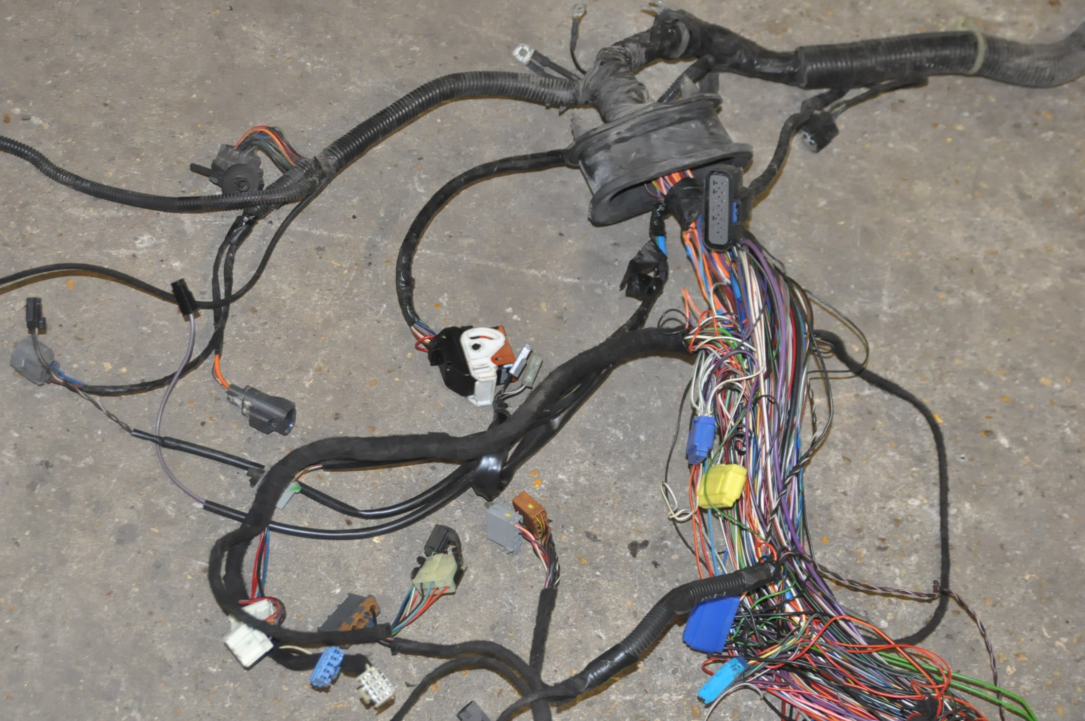

Regarde le connecteur de tablier d'abord, c'est plus simple.haine a écrit : 2- EVIDEMMENT aujourd'hui, que je peux travailler une heure ou deux, la veilleuse est réveillée et bien allumée, à gauche et à droite... !!! grrr
Certainement des options que tu n'as pas, comme le réglage en hauteur des phares. Pour les investigations à distance, il faut être plus précis, tu parle d'un fil jaune/bleu donc pour sur les schéma land, cela correspond à un fil jaune, couleur dominante avec un liseré bleu, ce qui correspond à un fil de commande de l'injecteur N°3 ce que je ne crois pas vue la situation du connecteur. Par contre, si tu nous parle d'un fil bleu liseré jaune, cela concerne la sonde de température de clim, ce que je pense plus probable.3- j'ai démonté les lumières à droite, veilleuse, cligno et plaque déco pour pouvoir accéder à l'arrière de l'aile avt dr... j'ai découvert deux connexions volantes, fiches femelles non connectées, pendouillant ds l'humidité... une petite fiche vert foncé ( photo 1126 ) avec deux fils un noir/violet et un noir ainsi qu'une autre fiche à 3 broches ( photo 1128 ) avec 3 fils sortant 1jaune/bleu, 1 rouge et 1 noir

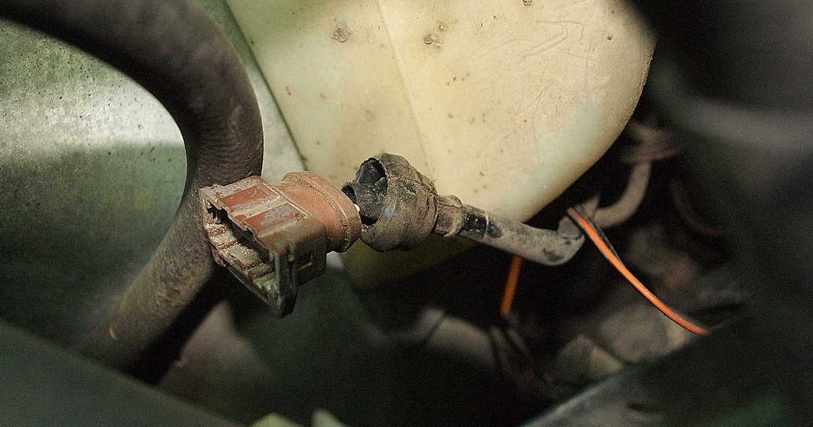

4- j'ai aussi été visiter l'aile gauche, qui recèle également, sous le réservoir lave-glace, une fiche femelle marron ( photo 1121 ) avec 4 bornes et 4 fils noirs ( voir photos )
Tu parles aussi d'un fil noir/Violet, que devons nous comprendre:
Si c'est un fil noir liseré violet, c'est ce qui va au relais du ventilateur de refroidissement option qui va avec la clim.
Ou bien si c'est un fil violet liseré noir dans ce cas, il s'agit du condenseur de clim.
C'est deux fils sont gérés par le calculateur du TD5 regarde sur les broches 4 et 23 .
J'en conclu, que tu as un land de pauvre sans la clim, mais qu'elle est pré-câblé ou bien elle à été supprimé. Mais au regard de la photo de ton land que tu nous as mis, on dirait bien pourtant qu'il y en avait une.
Tout ça pour dire, qu'il est très important de bien faire attention à la couleur des fils, et de bien spécifier la couleur principale puis celle du liseré. Cela permet de gagner du temps dans la lecture des schémas et l'analyse des pannes.
C'est les pires cas, les options supprimées à l'arrache. Bon quand elles sont visibles ou que l'on sait qu'elles ont existé on peut arriver à gérer, mais il y a surtout celles que l'on soupçonnes même pas qui peuvent donner du fil à retordre... Peut-être ton cas justement5- le land est un TD de janvier 2003, apparemment assez bien entretenu et en bon état... il y a eu qlq modifs ( addition d'un phare de travail arrière qui n'existe plus, et dont les fils ont été grossièrement ligaturés et scotchés avec de l'adhésif électrique + sans doute aussi des phates LP sur parechoc avt, disparus également mais 2 trous subsistent)
6- j'irai également voir derrière le boitier de fusibles sous tableau de bord, à toutes fins utiles, car il me semble avoir vu l'un ou l'autre fil qui pendouillait avec de l'adhésif
7- quand je met en fonction le dégivrage parebrise, après quelques secondes, la lumière rouge d'alarme de frein s'allume ainsi que les 2 orange ABS et TC... lorsque je coupe le dégivrage parebrise, les alarmes ne s'éteignent pas... jusqu'à ce que je coupe le moteur en tournant la clef de contact et que j'arrête tout... à la remise en route, immédiatement après, les voyants sont éteints et restent éteints, sauf si je remets le dégivrage en fonction... je ne sais pas si je suis clair ?
A mon avis, il faut que tu continue ta démarche, il y a eu un mal de fait qui engendre ta panne ou disons ton phénomène bizarre. Mais a ta place j'éviterais d'utiliser le dégivrage, paye toi et utilise la petite raclette à 1€, toujours moins chère qu'un land à 15000€, et prends l'option incendie sur ton contrat d'assurance auto, mais a part ça madame la Marquise tout va très bien tout va très bien, à ecouter sans modération.8- pour le moment, j'ai tout séché et remis toutes les connexions à leur place en les protégeant de l'humidité avec du scotch électrique neuf
Je ne pense pas que ce soit un problème de masse, codes et phares fonctionnent, ils sont pris sur la même masse, et le land est relativement récent. Un fil fondu dans l'âme, ou de l'oxydation, plus probable, que dit la veilleuse arrière droite lorsque l'avant gauche ne fonctionne pas? Les culots ayant été inversé, j'écarterai pour le moment un éventuel problème de douille et de connecteur au niveau de la veilleuse droite elle même.comme tout fonctionne en ce moment, la vérif de la masse de la veilleuse D est remise à plus tard...

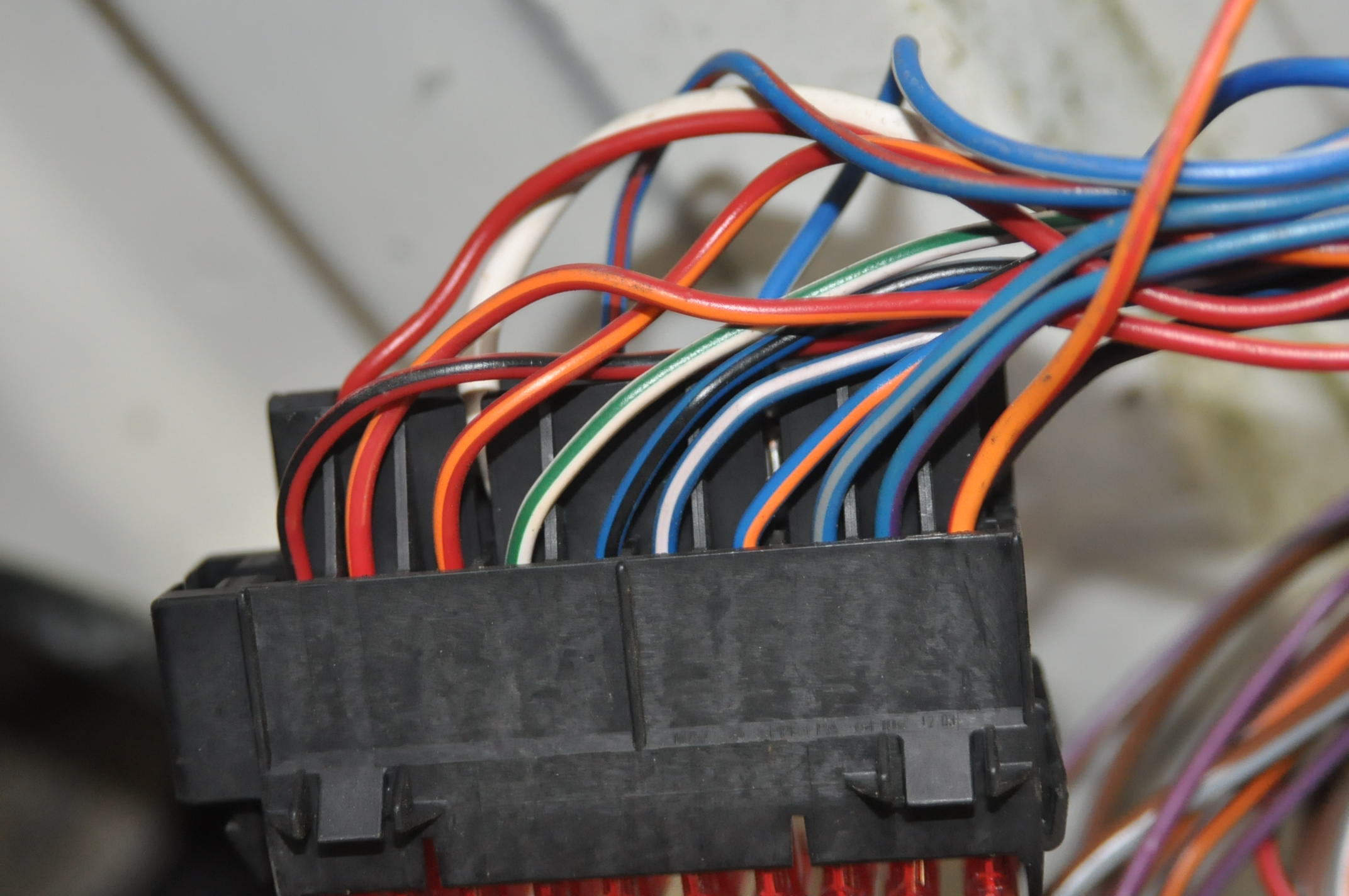

Oui il y a ça aussi, Souvent pour ne pas s'embêter avec 36000 référence, sur les land ils fabrique un faisceau identique pour tout leur modèle conduite droite ou gauche, essence ou diésel, 90/110. Donc il y a toujours sur les lands des connecteurs non câblés à droite ou à gauche dans les petits coins. On peut bien sur, les protéger et les fixer avec du ruban adhésif d'électricien.
Pas évident à trouver par fois les K109, il faut se servir du nombre et de la couleur des fils pour les distinguer entre eux: Il y en a une bonne dizaine dans un faisceau de TD5, derrière le tableau de tableau de bord et la console centrale. Le fil blanc liseré vert, c'est une alimentation après contact provenant du fusible 12 de 10A après contact. Est ce que tu as ce type de tableau de fusible? C'est bien de fil blanc liseré vert dont il s'agit, mais ce ne sont pas forcement eux qui vont mal, juste une histoire de lien mais je pense qu'il faudrait suivre les fil du système de chauffage du pare brise, car si la gestion de la temporisation est faite par le calculateur, la fantaisie lumineuse des voyants du land peut provenir de là aussi.où se trouve ce K109 qui gère les voyants de tableau de bord ( sous le tableau de bord, j'imagine, mais où ? avant de tout démonter pour trouver ) ???

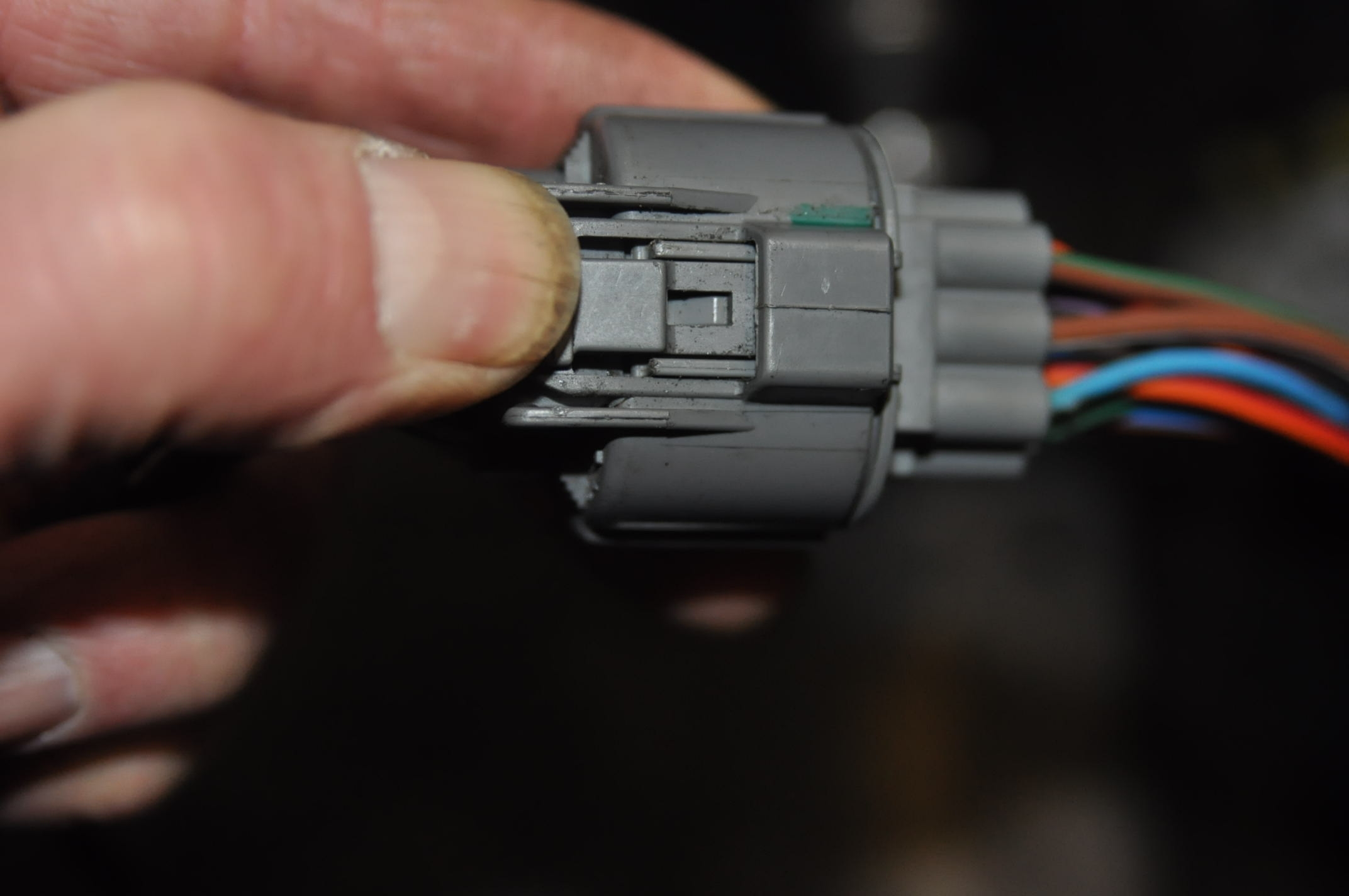

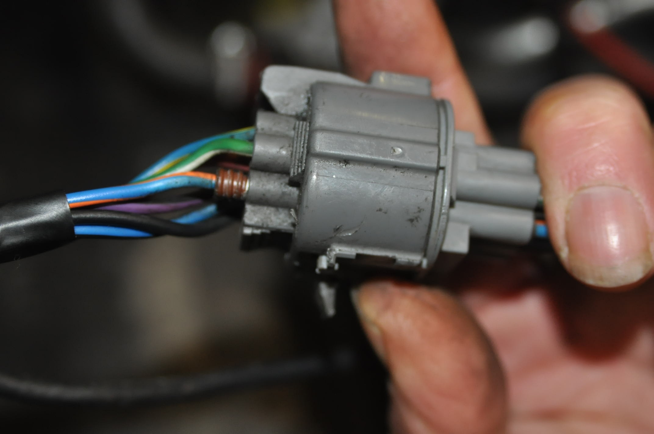

Une autre possibilité de panne que l'oxydation sur le connecteur de tablier.
L'exemple est sur le phare avant droit, qui ne fonctionnait pas:
1) Tu peux remarquer le fil bleu liseré orange, légèrement sortie, on aperçois le petit joint étanchéité... 2) L'origine est simple à comprendre ou à constater ce fil est plus court que les autres, c'est à dire qu'a lui tout seul, il encaissait les contraintes dut: au poids du bout de faisceau; aux vibrations; aux éventuelles manipulations de mauvais démontages sans appuyer correctement sur les petites oreilles latérales pour déverrouiller le connecteur... Un cas que l'on peut supposé ici car une partie du connecteur est cassé. Mais l'origine de la panne dans ce cas,est dut à un défaut de fabrication du faisceau. 3) La conséquence en interne, la partie femelle n'est plus visible, et le contact pouvait s'établir ou s’interrompre sur un dos d’âne ou une simple fermeture de capot, ou un tripatouillage hasardeux du faisceau. 4) Pour ouvrir le connecteur sans tirer sur les fils, il faut appuyer sur les languettes. 5) Ton fil rouge liseré orange de la veilleuse avant droite sur ce même connecteur, au passage, tu peux remarquer l'ergot de verrouillage, en appuyant sur les oreilles, tu lèves la clef et tu peux ainsi facilement dissocier la partie mâle de la partie femelle. Donc pourquoi pas un problème similaire, cela ne fait pas sauté de fusibles, un coup cela fonctionne puis non de façon aléatoire,
Allez, je croise les doigts, c'est tout de même moins galère qu'un K109, de réenclencher la partie femelle dans le bon sens dans son trou et éventuellement de sécuriser sa tenu par un petit collier ou scotch d'électricien, surtout si le petit ergot antiretour métallique de la cosse est cassé.
Re: veilleuse D en panne sur Def 90
merci à toi Lolo
des nouvelles du Land donc... cela fait plusieurs jours que tout l'éclairage fonctionne, veilleuse de droite comprise...
tu as tout à fait raison, j'avais aussi remarqué les ergots de fixation des culots des lampes, et j'appuie dessus pour sortir les douilles, mais tout le monde n'a pas dû faire cela auparavant ( suivez mon regard -----> précédent proprio !) et oui, le petit anneau d'étanchéïté apparaît maltraité et l'oxydation existe bien sur les contact ( aiguilles sur le TD5 donc d'autant plus sensibles à l'oxydation et fragiles !)
un peu agacé quant même, par cette lumière qui s'éteint dans mon dos, mais se rallume quand je la surveille, j'ai remplacé les 2 ensembles de veilleuses Dr et G, nettoyé la fiche et vaporisé un peu de nettoyant au silicone pour la protection future... il semble que là tout est rentré dans l'ordre, au moins pour l'instant...
j'ai aussi constaté que des fils partent de la batterie, sans grande protection, serrés sur les écrous des cosses, et vont alimenter je ne sais quoi... je m'en occuperai la semaine prochaine...
je vais également remplacer cette batterie qui donne des signes de faiblesse, dans la grange, plutôt que sur un parking inconnu, en général la nuit et sous la pluie...
le pb de mise en allarme de l'ABS et du TC^par la mise en fonction du dégivrage pare-brise n'est pas encore résolu, mais je m'en occuperai prochainement...
cordialement

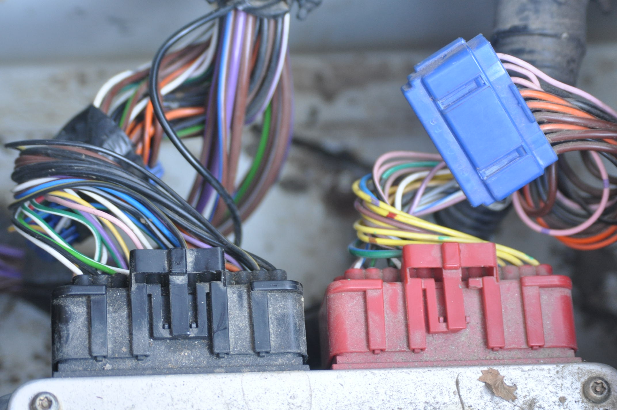

salut
suivi d'info, le pb de TC et ABS qui s'allumaient aléatoirement est résolu.
après avoir changé la ligne commandant les injecteurs pompes et de multiples nettoyages ( nettoyant contacts et soufflette...) de la fiche de l'unité de contrôle électronique, le pb qui était récurrent, a disparu...
il semble donc bien qu'il était suscité par la prise contact de l'ECU souillée par l'huile moteur...
voilà donc...
à+
jp
voilà donc...
à+
jp
Donc la panne suscitant l'allumage aléatoire des voyants TC et ABS provenait d'un ces connecteurs ( le rouge ) où l'on peut voir les fils jaunes de commande des injecteurs pompe. On peut également voir qu'il y a des nerveux qui ont du mal à appuyer sur les languettes de déverrouillage des connecteurs le rouge est cassé. En haut à droite un connecteur bleu dit K109 qui sert a établir des dérivations propres. Merci pour le retour.
