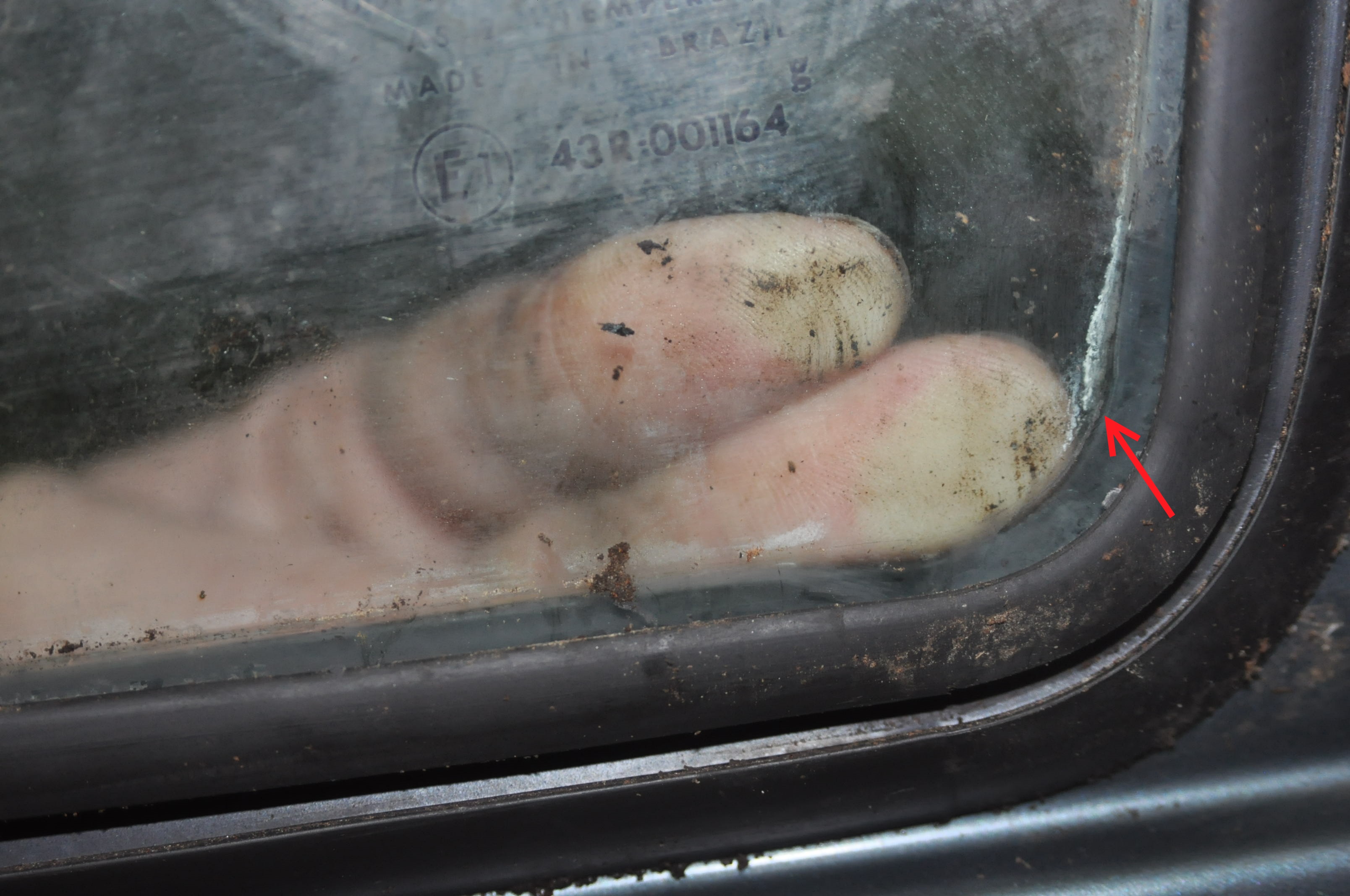

Non non, ce n'est pas ma faute si je me suis penché sur le sujet.
Donc comment démonter ce fameux petit hublot? Au passage, je peux constater la relative fragilité de cette petite vitre en tout terrain, puisque c'est le troisième sujets atteint de cette maladie qu'il m'est donné constater.phelippeau patrice a écrit :Bonjour
je recherche un hublot latéral de toit disco avec
le joint(pas le toit ouvrant mais le hublot arrondi dangle de toit)
si vous avez ca me faire offre avec frais de port (MP)
je suis en charente maritime

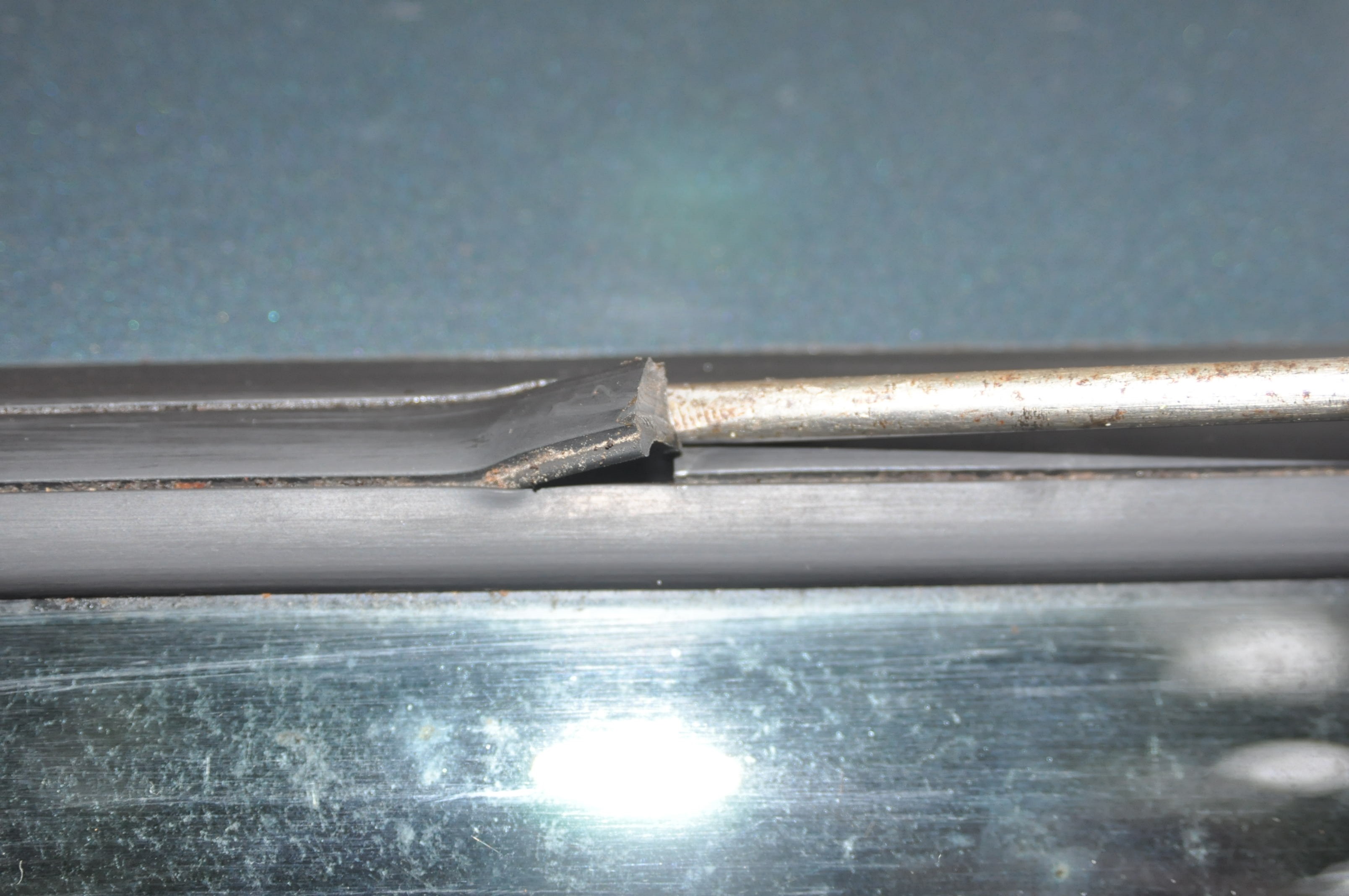

Donc c'est armé de mon sens exacerbé de l'observation que j'entame le démontage, là je constate que le joint est un système à jonc dont on peut voir la jonction, même sans lunette. C'est armé d'un tournevis que j'entame les hostilités: Relayées par mes petits doigts musclés et délicats...
...que quand bien même, ils ne l'auraient pas été cela l'aurait fait quand même tellement c'était déconcertant de facilité. Le tirage est 10 fois plus simple que celui du loto. Une fois le jonc entièrement ôté ( je vous fais grâce de la photo
