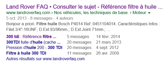

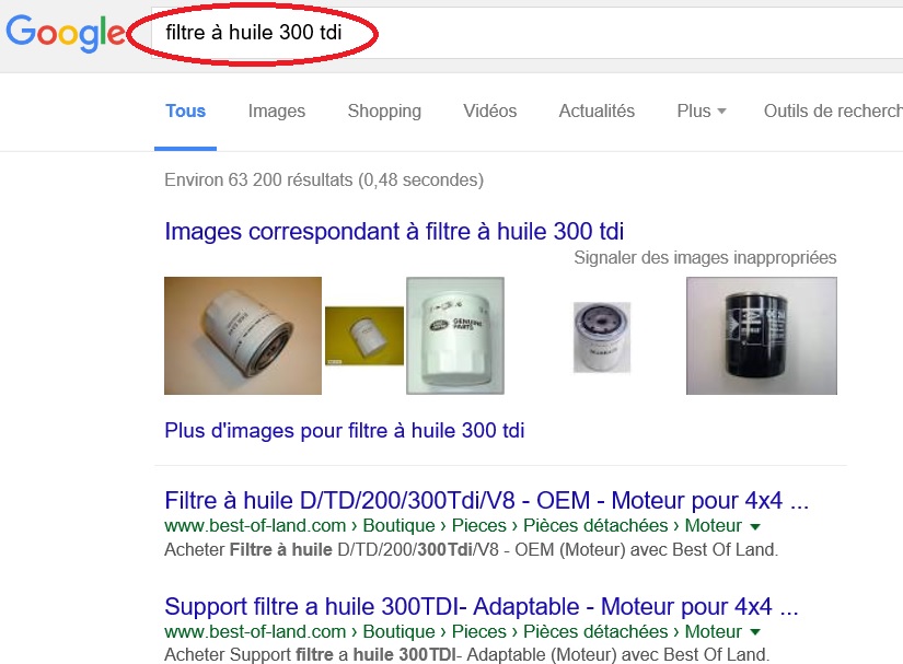

Salut,FTN a écrit :Pour ma défense, si tu lances une recherche avec comme mot clé ERR 3340 + 300 + tdi sur le forum tu ne trouvera pas grand chose... sauf notre post.
le gogole est le meilleur allié pour trouver des sujets sur la faq par exemple, dans l'hypothèse où tu ne connais pas la ref, tu tapes simplement "filtre à huile 300 tdi" puis tu descends jusqu'aux résultats de la faq le premier lien t'envoie là puis tu suis le fil tranquillos avec une petite binouze
