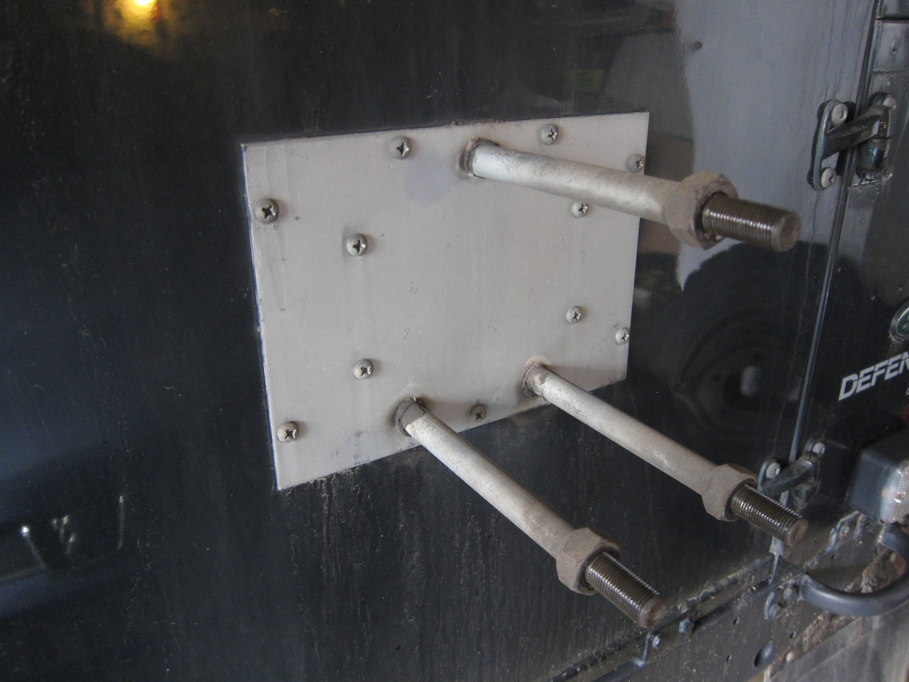

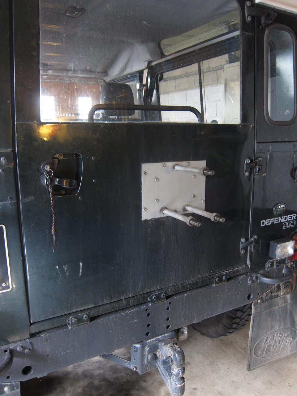

Je ferais des photos en fin d'après midi.

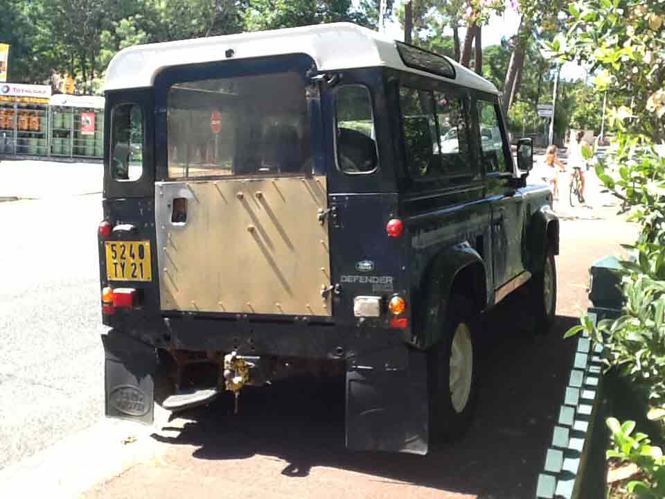

Voici la porte, il semble qu'elle a été renforcée,..

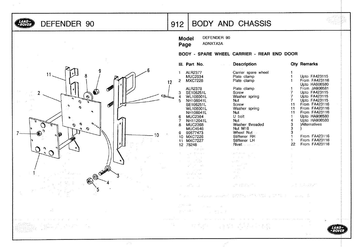

Voici le montage d'origine :

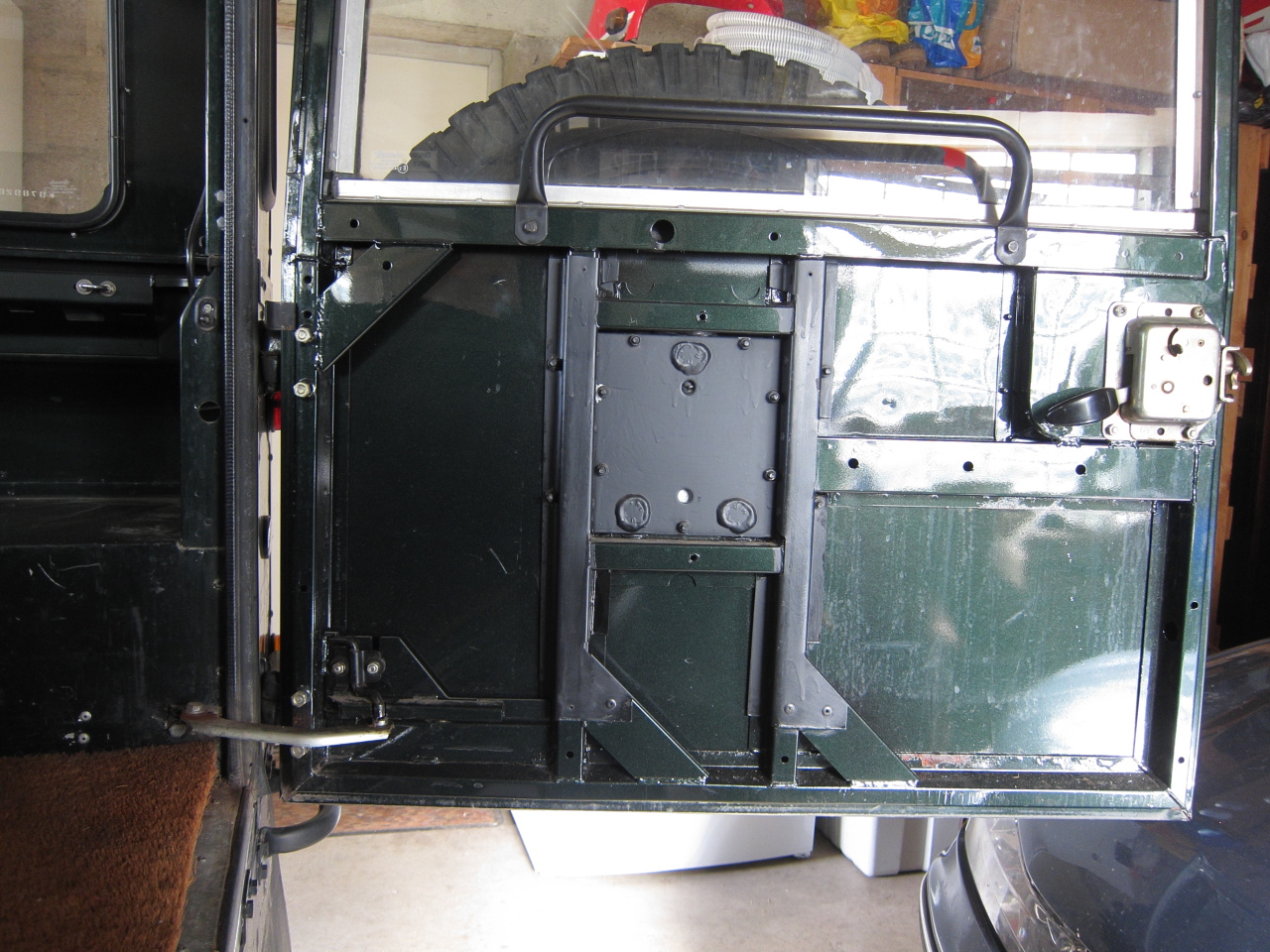

Et puis il faut pas oublier la plaque à l'intérieur de la porte et les renforts....

Salut the Pather. Il est curieux ton porte roue, il manque la poignée centrale de guidage !
SWB S4 TDI ; SWB S1'dénor
Messages : 14003
Re: Roue de secours
godefroi45 a écrit :Salut the Pather. Il est curieux ton porte roue, il manque la poignée centrale de guidage !
Nope, regarde la liste des pièces dans mon inter du 28/08 ci-dessus.
La "poignée" centrale de guidage, c'est uniquement jusqu'au châssis HA906580.
