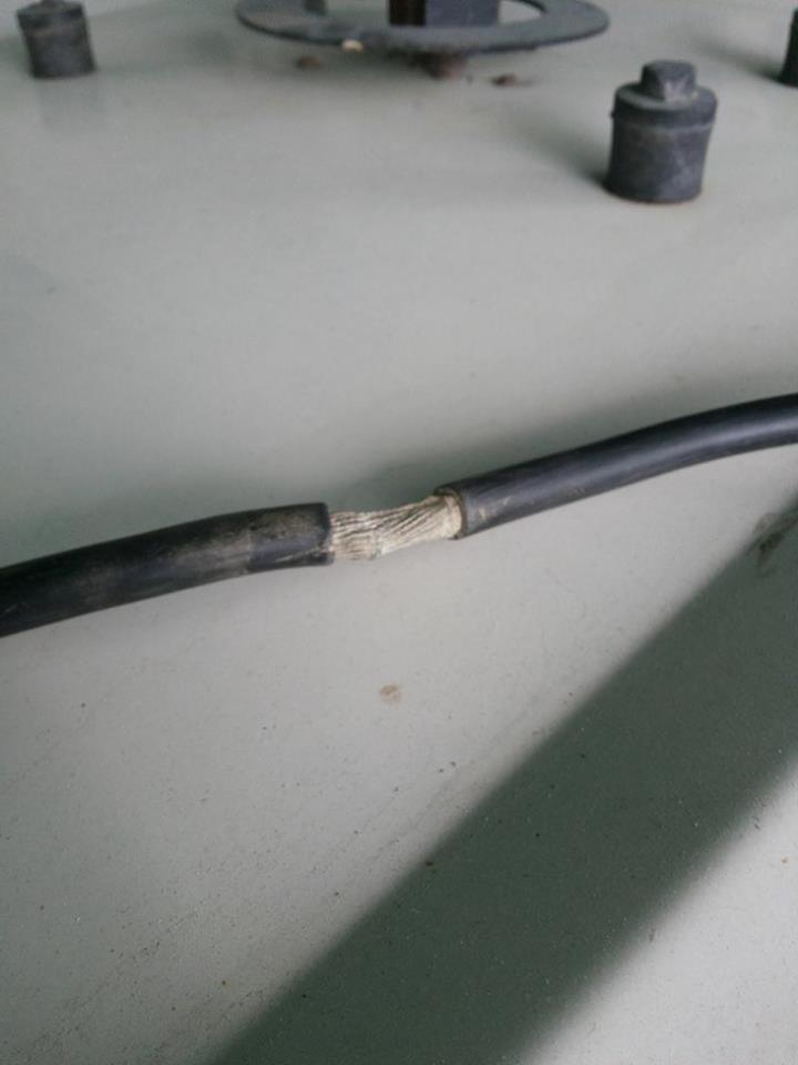

Suite a qlq soucis électriques dues a une mauvaise masse, j'ai entrepris la réfection de celle ci. Le cable - de la batterie avait qlq cm denudés ! est ce normale?
j'ai bien verifier s'il y'avait pas des cables de libre sous le land mais je prefere avoir le coeur net :) merci

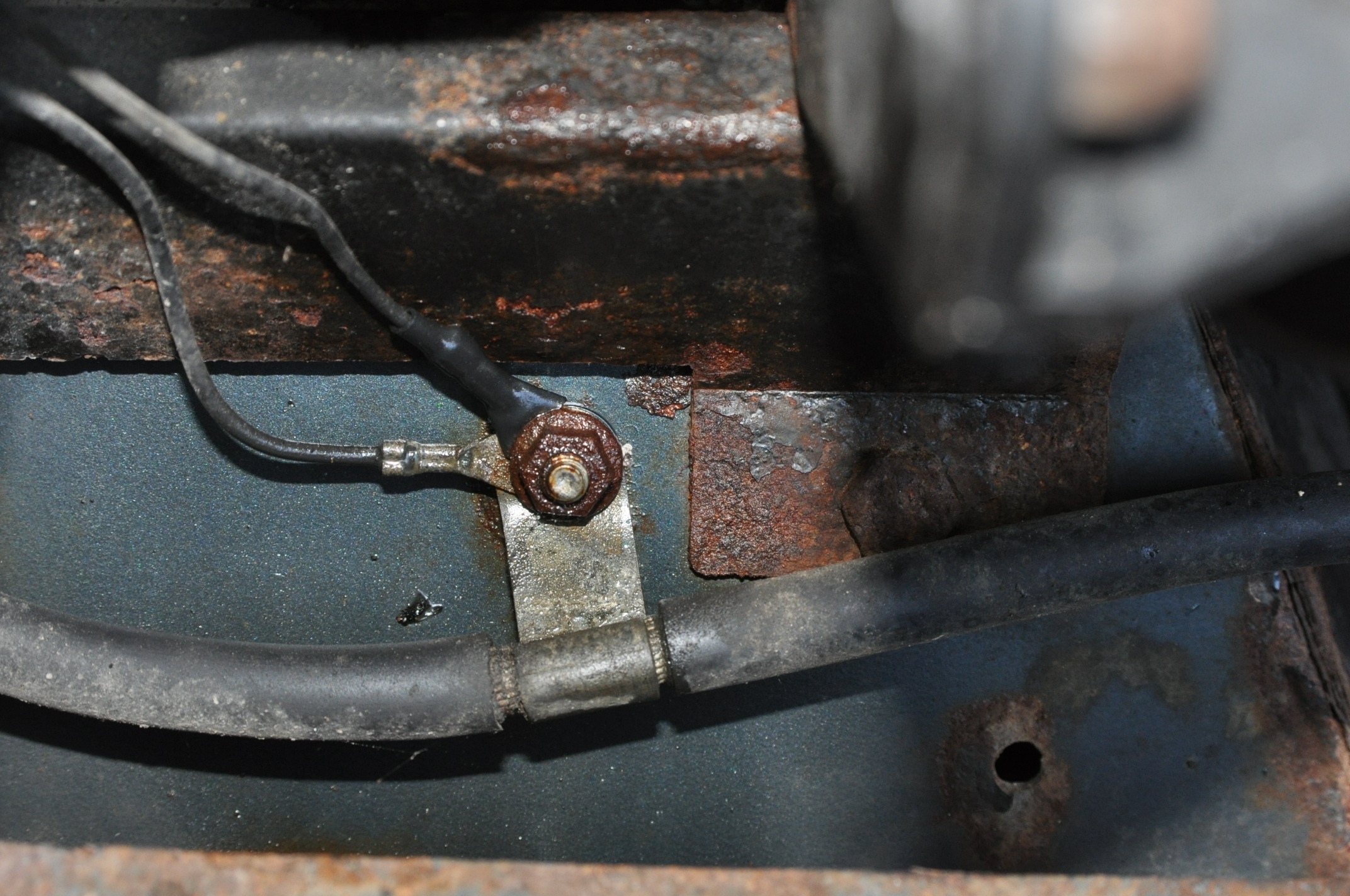

Ah ? Tiens, soucis électrique de masse, est ce que par hasard, il ne t'en manquerait pas une ? La partie dénudée correspondrait à une cosse a œil de masse manquante sur ton câble, je ne peux pas évaluer d’après ta photo où celle là se situerait mais certainement soit sur le châssis, soit sur la boite de transfert, peu de longueur après que le câble sorte du caisson sous le siège. L’œillet a dut se dessertir, ou être arraché, il est possible que tu le retrouves quelque part entre le châssis et la boite de transfert.

j'ai bien verifié s'il y'avait pas des fils qui se balladait mais j'ai rien trouvé.... ca n'empeche, j'irai jeter un autre coup d'oeil
la partie denudée du cable ete oxydée ce qui ma laisse penser qu'il y'a eu une modif par l'un des proprio precedents
en tout cas merci pour la confirmation :)
