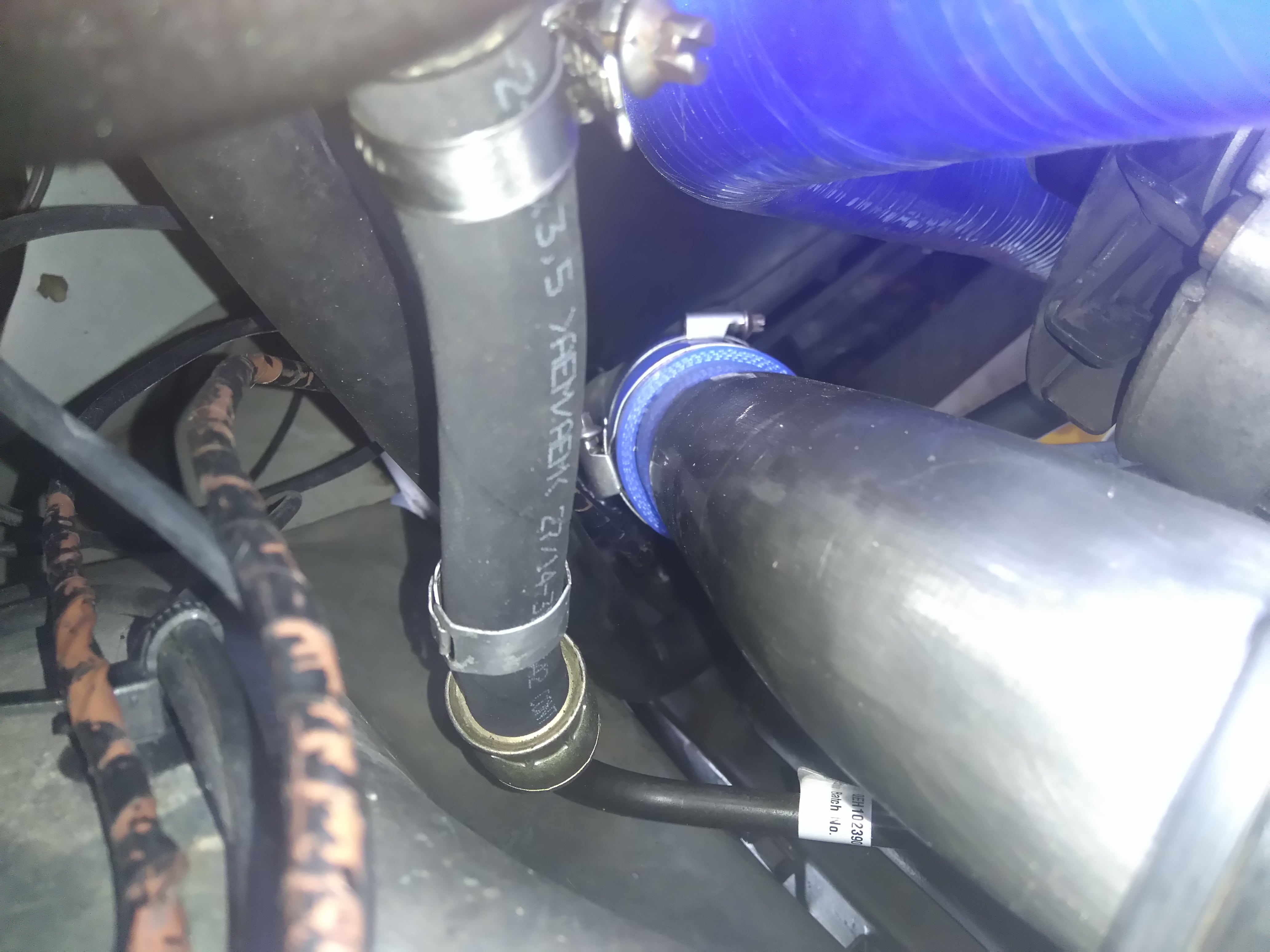

Voici les photos des nouvelles durites installées :
Nouvelle durite haut
Nouvelle durites haut /2
Sur cette photo vous pouvez remarquer que les durites sont positionnées au millimètre.

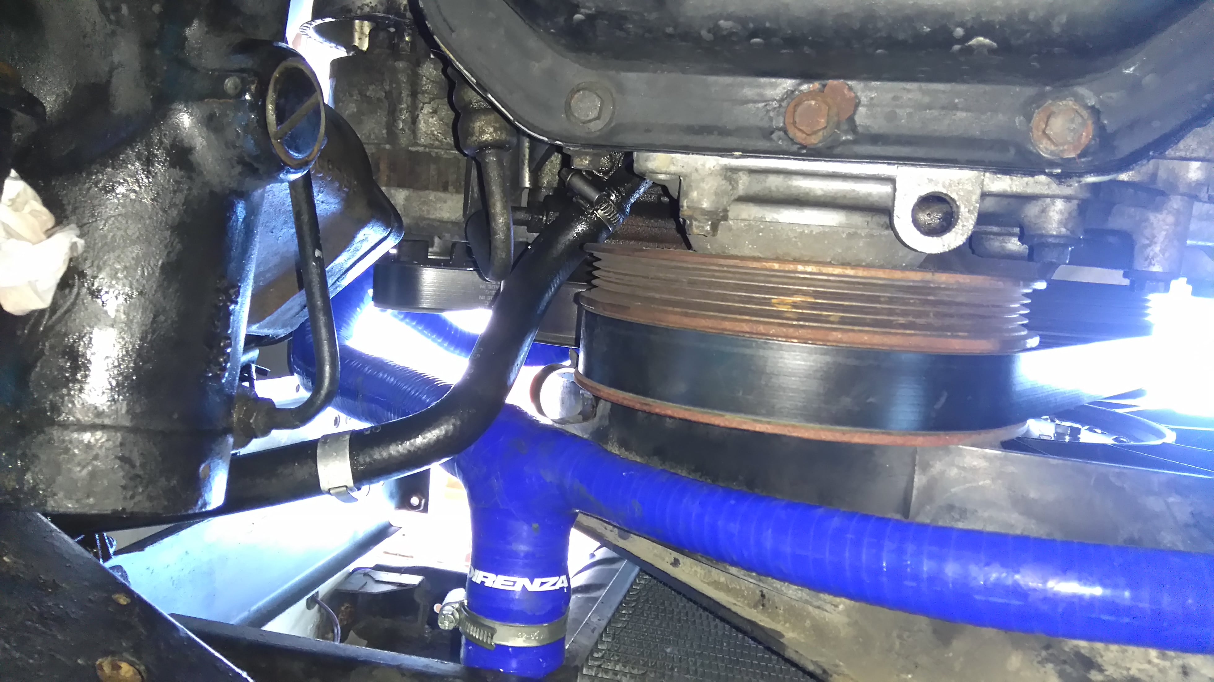

Nouvelle durites bas/1
Nouvelle durites bas/2
