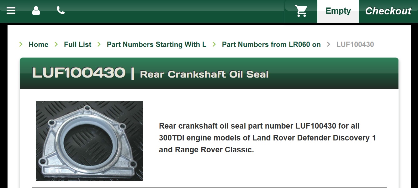

Et deuxième question, quel joint met on sur le palier vilebrequin (celui qui a les joint en "T") :?:

01land88 a écrit :quel joint met on sur le palier vilebrequin (celui qui a les joint en "T")
anciennement ERR4179 remplacé par:

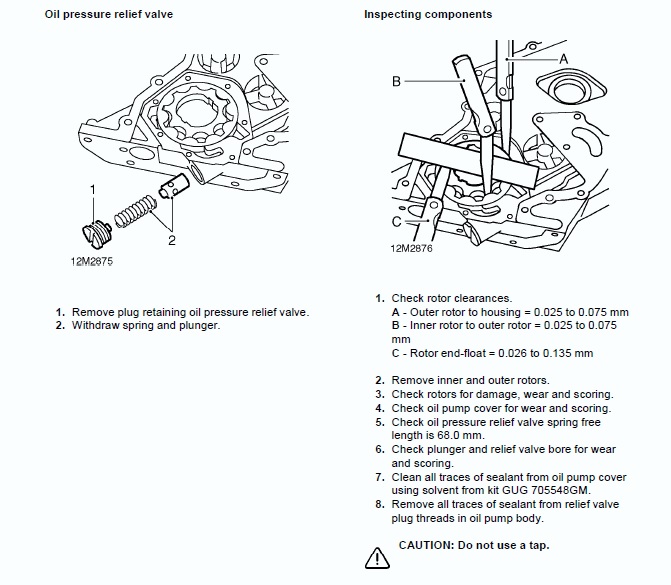

Re: pompe a huile 300 tdi
as-tu contrôlé l'état du régulateur de pression de la pompe à huile ?
Il faut contrôler l'état du plongeur et la longueur de son ressort
n'hésite pas non plus à changer ton pressostat et ton thermostat (pas cher)
enfin, un "flash" comme tu l'écris peut correspondre à une mise à la masse fortuite du fils connecté au pressostat par frottement sur la carrosserie/châssis/bloc moteur==>partie dénudée en contact avec la masse ce qui allume le témoin au TBD

Merci pour toutes ses précisions, donc radiateur de chez Paddock le refroidisseur d'huile a cassé a l’intérieur donc toute l'huile est passer dans l'eau, mayonnaise, début de serrage etc..................
effectivement je pense a trop de pression, le ressort est beaucoup plus cours que l'originale (68 mm)

Messages : 14027
01land88 a écrit :le ressort est beaucoup plus cours que l'originale (68 mm)
En es tu sûr ?
Je crois bien que 68 mm est une erreur du manuel d'atelier. Il devrait être de 51,6 mm.
Message non lu par 01land88 »
Ok, le ne l'ai pas encore remplacer, le mien fait plus que 45 mm
//"""|""|\_____
°/( O )---/ ( O )
j'ai mesuré le mien (désolé pas de photo) il fait 51 mm, je l'ai remonté tel quel avec son plongeur
