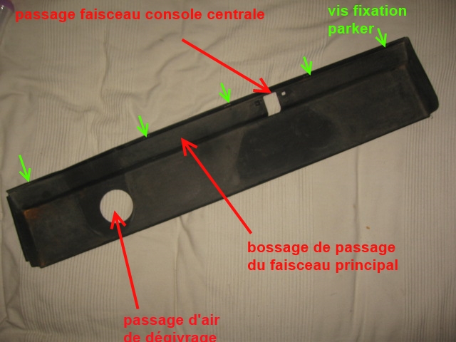

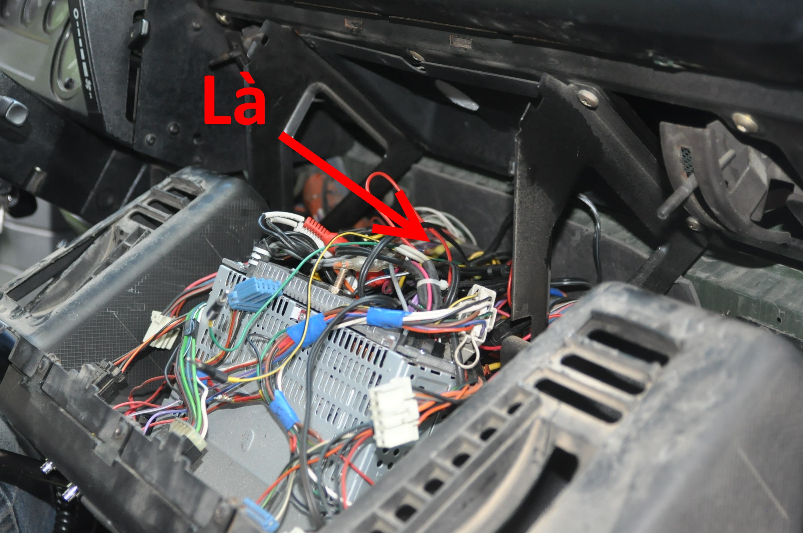

Il est au centre, sous l'habillage en plastique noir qui constitue le fond de la boite a gant. Tu peux remarquer un bourlelet au fond de d'habillage le collecteur est derrière, comme sur tous les Td5 depuis leur création en 1999.
Donc démonte le fond et tu y accéderas le tiens est exactement au même endroit que les photos.
Fond de boite à gants version anglaise RHD : A+

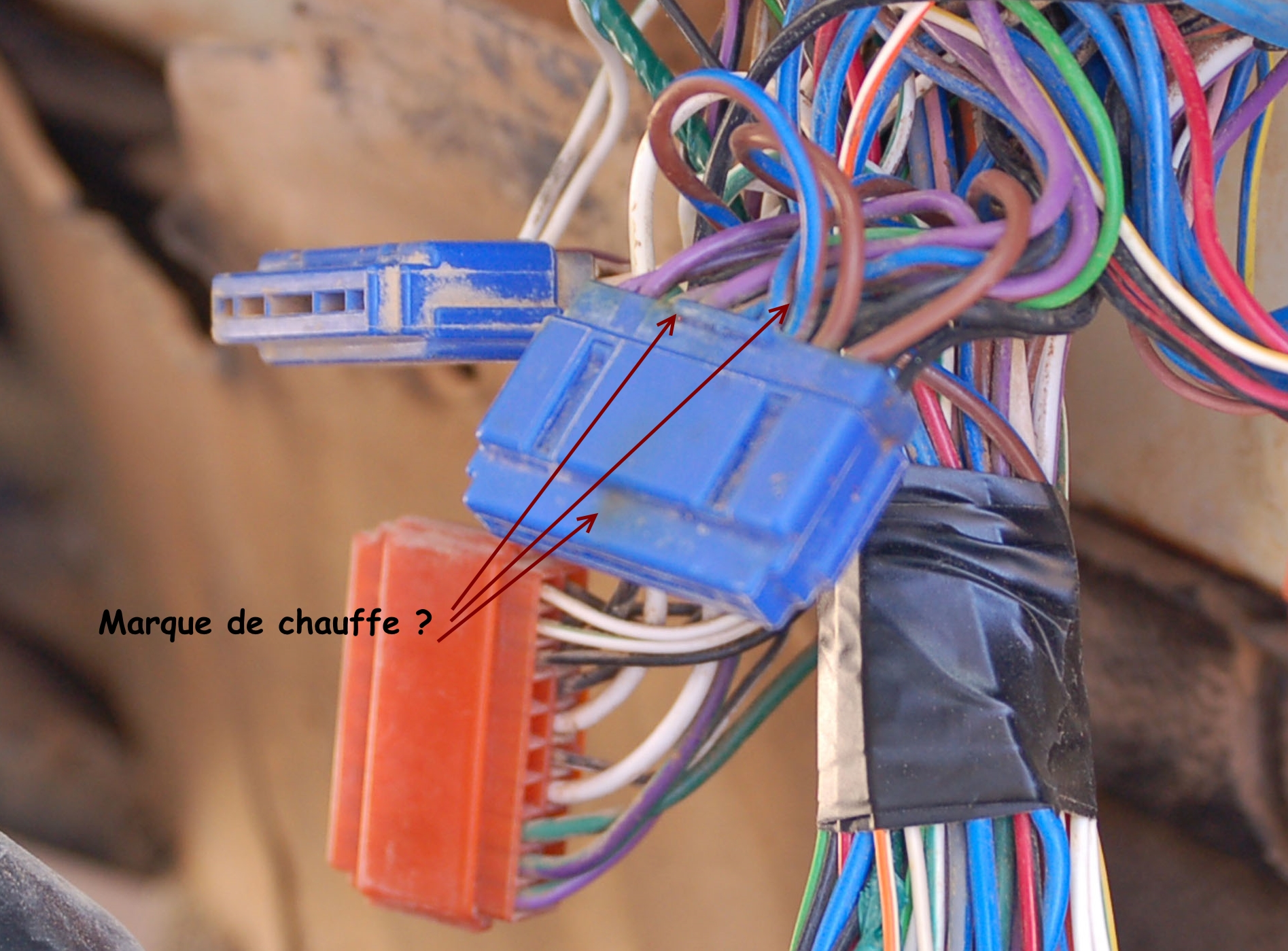

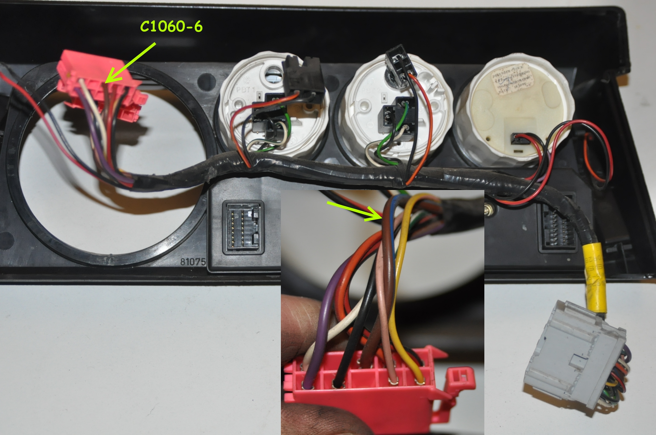

Une première photo net de C0287, dans son faisceau.
Une seconde photo du collecteur surtout les marques de chauffe si présentes.
Une troisième de l'intérieur du collecteur ouvert coté femelle. Ce n'est pas gagné car lorsqu'ils sont fondu, il est pratiquement impossible d'enlever le capuchon avec les barrettes de contact car le plastique fondu fait colle. Dans ce cas ne t’embête pas, coupe les fils marrons liseré bleu défectueux et soude les entres eux
de façon irréprochable cela va de soit, et isole bien la liaison soudé.
Voir cette photo et celle-là

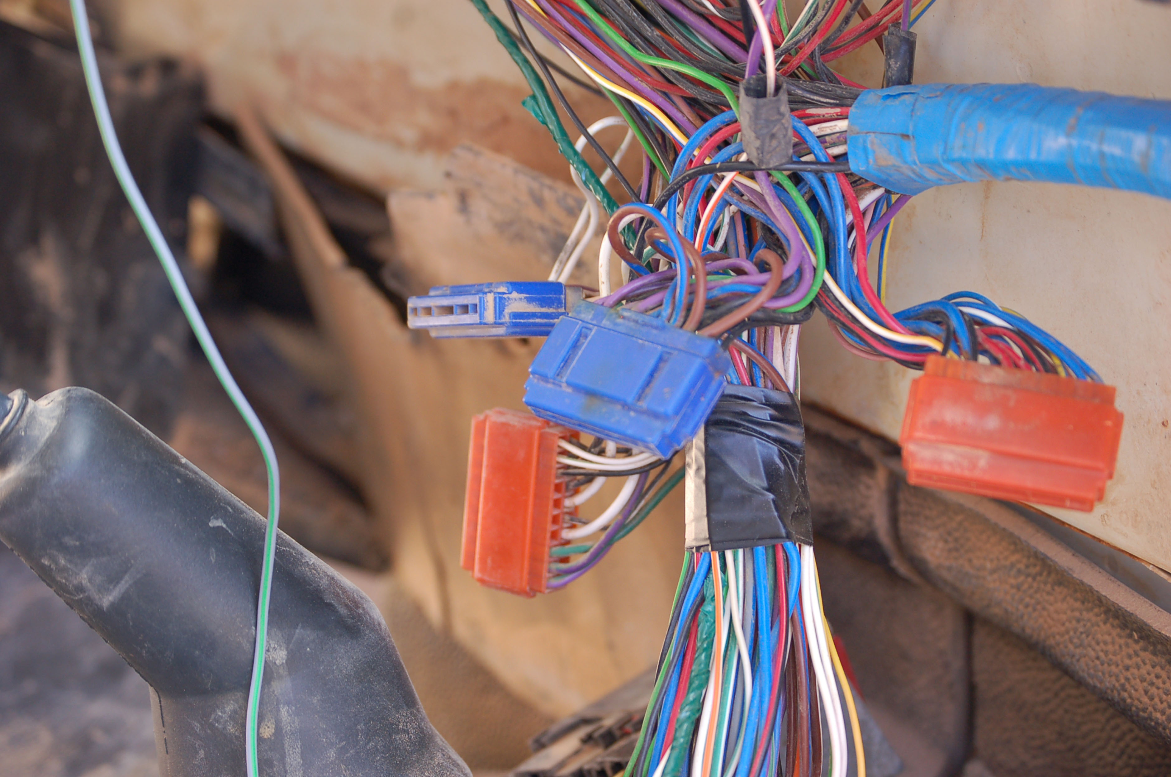

ça doit être le bleu en premier plan. J'ai trouvé un peu de rouille comme celle qu'on trouve sur les bornes de la batterie
Ah! ça comme tu peux le voir ce n'est pas un connecteur avec des fiches mâles et femelles qui s'encastrent, c'est plutôt un header? Collecteur? Donnes moi le nom... et dis moi si on peut l'ouvrirUne troisième de l'intérieur du collecteur ouvert coté femelle.
Les fils marrons lisérés sont un peu crasseux, j'ai nettoyé avec un diluant (les moyens de bord au désert) le contact s'est rétablie et s'est stabilisé enfin, mais je ne sais pas s'il faut vraiment couper, comme tu dis, ces quatre fils, les détacher du connecteur et les rassembler entre pour ne pas avoir à y revenir encore une fois de plus. Qu'en penses tu?Ce n'est pas gagné car lorsqu'ils sont fondu, il est pratiquement impossible d'enlever le capuchon avec les barrettes de contact car le plastique fondu fait colle. Dans ce cas ne t’embête pas, coupe les fils marrons liseré bleu défectueux et soude les entres eux
Bon finalement j'y ai plongé et j'ai tout démonté... même le tableau de bord et le faisceau à l'intérieur, bref j'ai tout tombé et j'espère ne pas pâtir des retombées lorsque je passerai au remontageAh ben enfin, il est temps que tu t'arrêtes de tourner autour du pot, car cela fait bientôt un mois que tu cherches, et tu vas finir par user tous les intervenants de la faq : le fameux k109. Vas y, courage, tape dans la bute...![]()

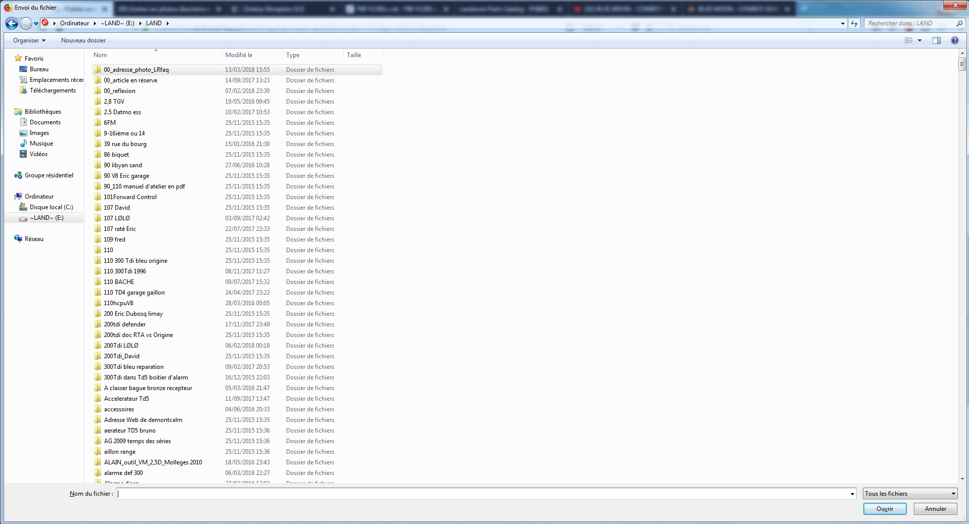

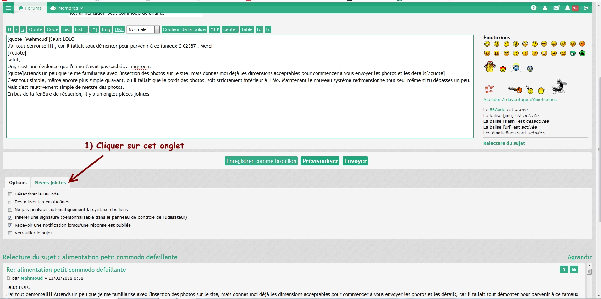

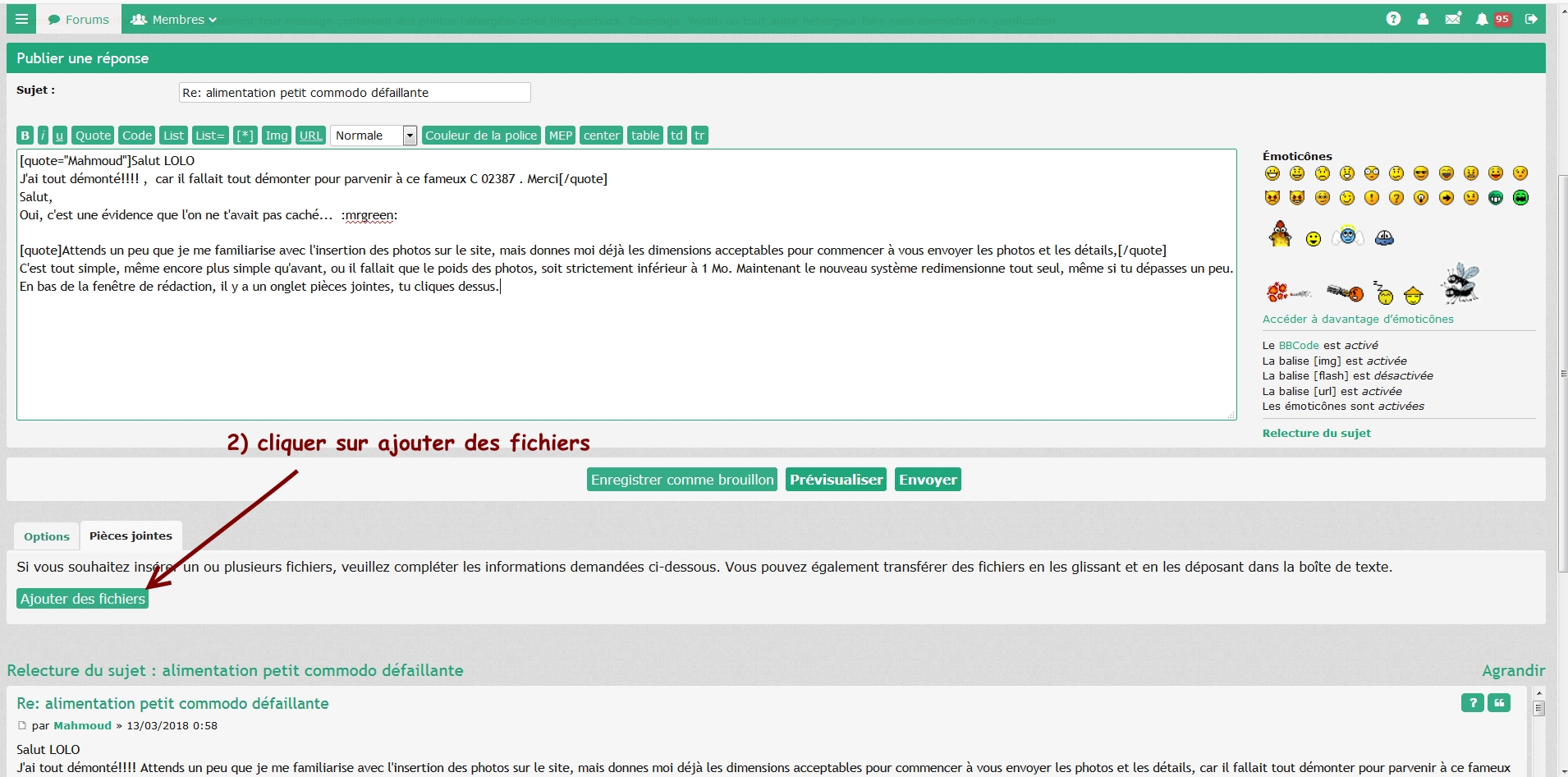

C'est tout simple, même encore plus simple qu'avant, ou il fallait que le poids des photos, soit strictement inférieur à 1 Mo. Maintenant le nouveau système redimensionne tout seul, même si tu dépasses un peu.Attends un peu que je me familiarise avec l'insertion des photos sur le site, mais donnes moi déjà les dimensions acceptables pour commencer à vous envoyer les photos et les détails,
En bas de la fenêtre de rédaction, il y a un onglet pièces jointes, tu cliques dessus. Apparait alors un pavé vert sur les quel est inscrit "Ajouter des fichiers" . Tu cliques dessus, et là le navigateur de ton ordinateur te demande dans quel dossier tu veux aller chercher ta photo. Tu ouvres le dossier où tu as la ou les photos que tu veux mettre dans ton intervention, et tu en choisies une : A ce moment là, le site héberge ta photo, cela peut prendre plus ou moins de temps, selon le poids de la photo et la qualité de la connexion internet.
Il y a une petite barre de tache qui t'indique l'avancement de l'hébergement, lorsqu'il a terminé, apparait une coche dans un petit rond vert a la place dans la colonne repéré statut. Il y a également un pavé marqué "Insérer dans la ligne". Tu places ton curseur à l'endroit où tu veux que la photo choisie apparaisse dans le texte puis tu cliques sur "Insérer dans la ligne". Là apparait le nom de la photo, entouré de deux balises "attachment"
Tu peux une centaine de photos par intervention, de préférence avec l’extension .jpg
NB: la dimension de tes photos est trop petite, on ne voit rien dans le détail.

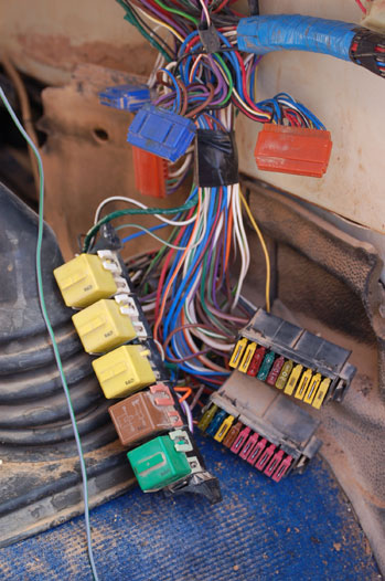

C'est nettement mieux, On peut voir ou deviner que ton collecteur de raccordement C0287 a chauffer enfin on dirait car je ne sais pas si c'est de la saleté marron, les fils ont l'air d'avoir eu chaud, essais de l'ouvrir et de faire une photo en position macro:
Vois là : Problèmes électriques suite inversion batterie Defender ou ce thème : Veilleuses-codes-phares HS Def 300tdi/td5 que tu dois déjà connaitre, car il t'avait déjà été mis en lien dans : Nouveau membre d'Afrique
Re: alimentation petit commodo défaillante
En effet, il y a eu chauffe comme tu as bien indiqué sur le photo. Comment l'ouvrir alors?LØLØ a écrit :Salut,
OK j'y vais tout de suite, mais j'ai encore qq questions à savoir:Vois là : Problèmes électriques suite inversion batterie Defender ou ce thème : Veilleuses-codes-phares HS Def 300tdi/td5 que tu dois déjà connaitre, car il t'avait déjà été mis en lien dans : Nouveau membre d'Afrique
1- Dans ce collecteur de raccordement aboutissent 5 fils marron lisérés bleu peut-on les dissocier
du Collecteur de raccordement et les relier entre eux sans problème?
2- Sur le schéma c-joint je crois savoir que 3 des ces fils sont pour l'alarme et c'est une option
que je n'ai pas sur le Def (me corriger si nécessaire)

Salut,Mahmoud a écrit : En effet, il y a eu chauffe comme tu as bien indiqué sur le photo. Comment l'ouvrir alors?

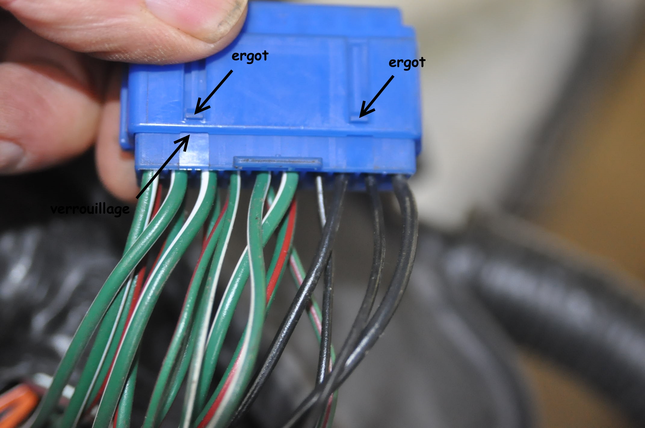

Rien de compliqué... Mais on dirait que tu ne lis pas les interventions mises en liens, où il y a déjà les explications. Bon ce n'est pas grave, si tu n'as pas capté, c'est que cela ne devait pas être très clair.
Il faut libérer les deux ergots du couvercle de liaison avec un petit tournevis plat et tirer dessus. Ca c'est en théorie quand tout va bien. Maintenant, si les liaisons internes ont chauffé et fondue le plastique, l'ouverture du collecteur peut se transformer en vrais jeu de massacre. Donc , c'est pour ça que je t'ai dis précédemment, si tu n'arrivs pas à l'ouvrir, tu coupes les fils de même couleur sur lesquels il y a un problème de liaison et tu laisses les autres en place si ils sont correctement en contact. Une fois ouvert tu as ça : Dans le couvercle il y a les barrette de liaison, les collecteurs bleus, ont 2 barrettes de 6 liaisons; et 2 barrettes de 4 liaisons, les collecteurs d'une autre couleur que bleu, ont d'autres combinaisons de liaison interne dans leur couvercle.

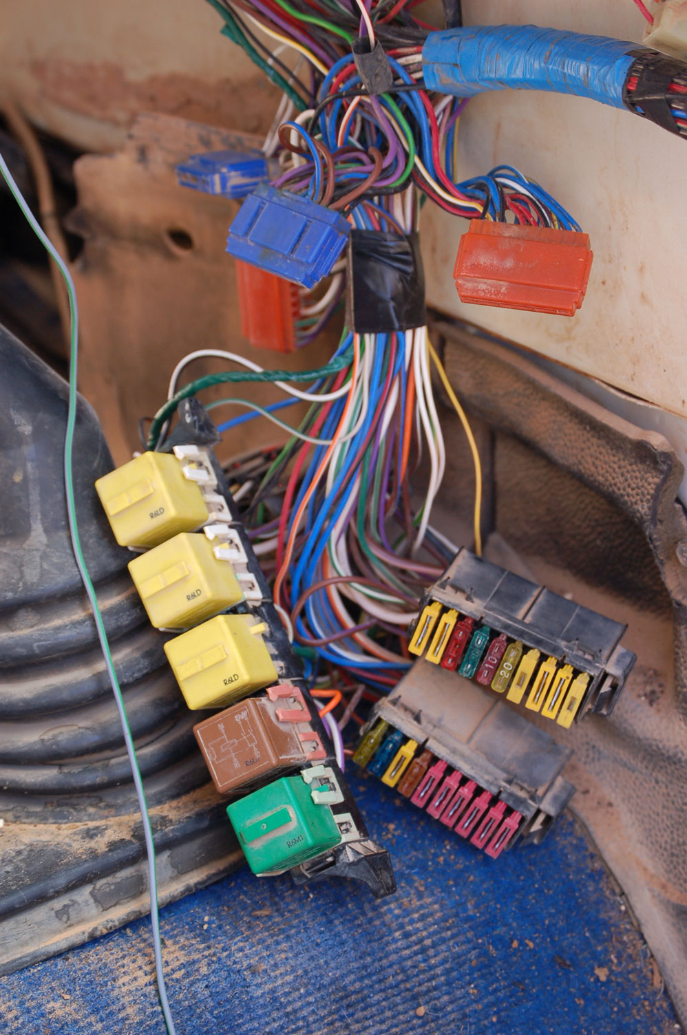

Bon ces 3 fils sont marqués alarme,je crois savoir que 3 des ces fils sont pour l'alarme et c'est une option que je n'ai pas sur le Def (me corriger si nécessaire)
Deux d'entre eux arrive sur un relais marron Siemens sous le tableau de fusible dont le connecteur support porte le numéro C0731. Est ce que tu as ce relais ? Le troisième arrive derrière le compteur, sur la broche 6 du connecteur rose C1061, celui ou il y a le plus de fils. Donc peut-être qu'il ne sert pas que pour l'alarme, mais un immobilisateur que tu ne sais pas que tu as . Donc a ta place je me méfirais et raccorderait quand même c'est trois fils, car le n'ai jamais de TD5 sans AS10. Un boitier vert avec un pan coupé et deux connecteurs.
Pas sûr, pas sûr, mais tu peux faire l’essai, et nous dire ce qu'il en est. Et il sera toujours temps de les raccorder si le land ne démarre pas. Fais des essais avant de tout refermer.3- Partant de cette considération, puis-je me contenter de relier entre eux les fils du P commodo et celui du fusible n 6 et laisser les autres sur place sans les couper
