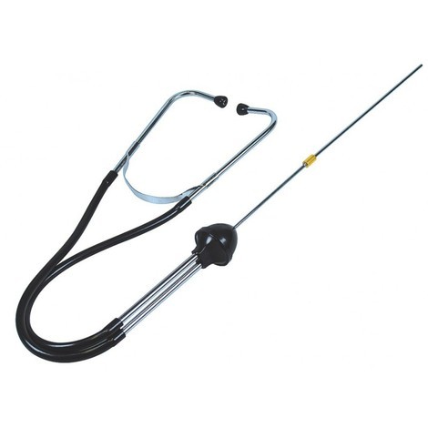

bisnouk a écrit : Ca en fait des roulements et paliers à tester... du vilebrequin à la BV... Il faut sûrement désaccoupler la BV pour vérifier l'état de son roulement d'entrée et du reste...
Avant d'attaquer du démontage, un outil de ce type, ou un tournevis plaqué contre l’oreille, peut aider à localiser le bruit afin d'engager les travaux vers l'élément le susceptible d'être en cause...
