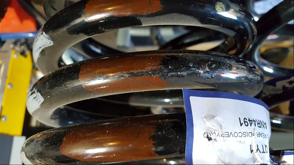

Pour 40 mm de rehausse voilà les ressorts requis pour un Discovery 1 ou 2 mais la suspension va se durcir :
Détail des références et des prix :
Rear Coil Spring - Heavy Duty Police Spec
SKU: ANR4491 2 Excl. Tax: €45.50
Nota : Le ressort de référence RKB000350 (Heavy Duty aussi) est souhaitable mais plus cher
Passenger side coil spring - 110 front heavy duty or 90 rear std
SKU: NRC9449 1 Excl. Tax: €16.15
Driver side coil spring - 110 front heavy duty or 90 rear std
SKU: NRC9448 1 Excl. Tax: €17.74

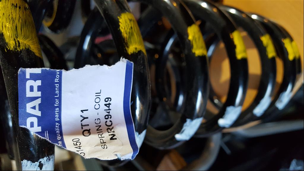

Les couleurs des marquages :
Ressort AR :
Ressorts avant (coté passager) :

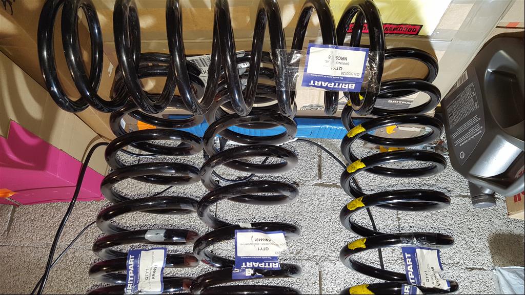

Re: Elevation discovery 2
Et le ressort arrière référence RKB000350 (Heavy Duty) référencé "préférablement car progressif" pour le Discovery II :

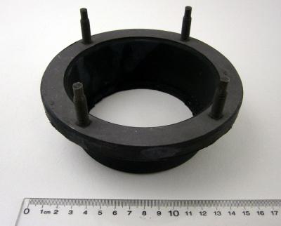

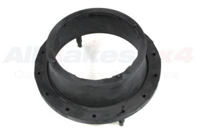

Une image des "isolators" prévus sous les ressorts pour le Discovery II (but : plus de clac lors des croisements de pont) :
Isolateur de bruit avant :

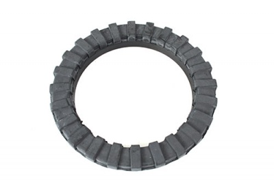

Et pour les ressorts arrières :

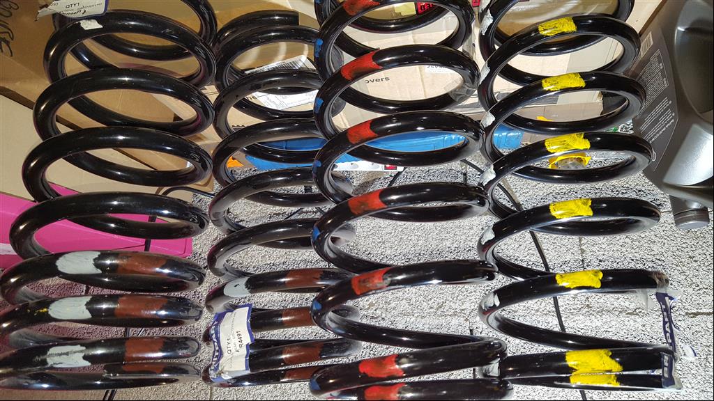

Les ressorts cités plus haut en photo :
Et leur codes de couleurs :
