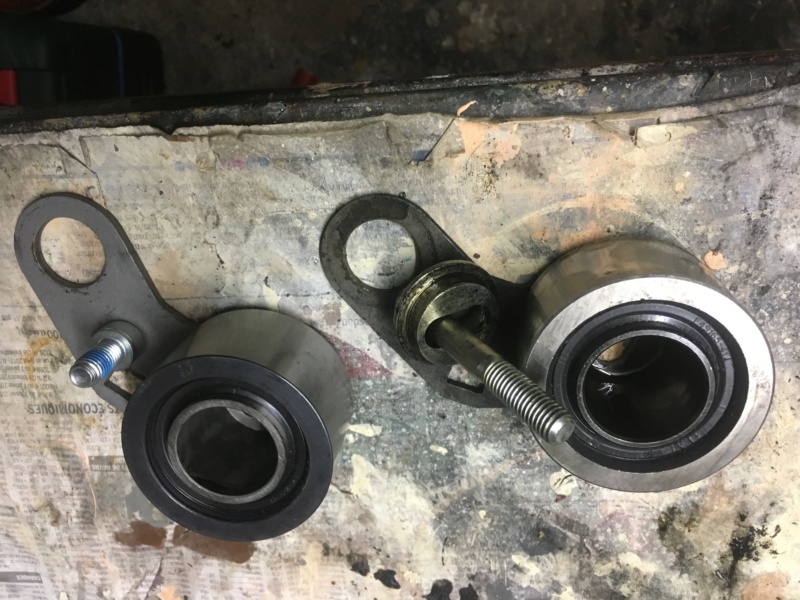

je suis en train de changer ma courroie, et j'ai une question par rapport au montage du kit de tension,
coté poulie ou l'on bloque la tension, sur l'ancien j'ai un boulon m10 assez long et une rondelle qui coiffe la poulie,
Avec le nouveau, j'ai reçu un boulon M10 de 20mm, ça veut dire qu'il ne retient plus la poulie complète, mais seulement la plaque du fond ?
c'est pas mieux avec l'ancien système ?
Merci d'avance pour les infos ....

Salut ; Effectivement l'ancien montage parait plus "technique" , mais je pense qu'il était plus onéreux a fabriquer !!

merci pour ta réponse,
la question est :
est il judicieux d'utiliser l'ancien système de fixation avec la nouvelle poulie ?
la question est :

Je préfère le nouveau système plutôt que la longue vis.
Vois ce thème : Quiz: distribution 300Tdi cassée au bout de 18km?. photo R14) première page, et R12) a la deuxième page.
ATTENTION ! au positionnement du galet fixe dans son emplacement.
