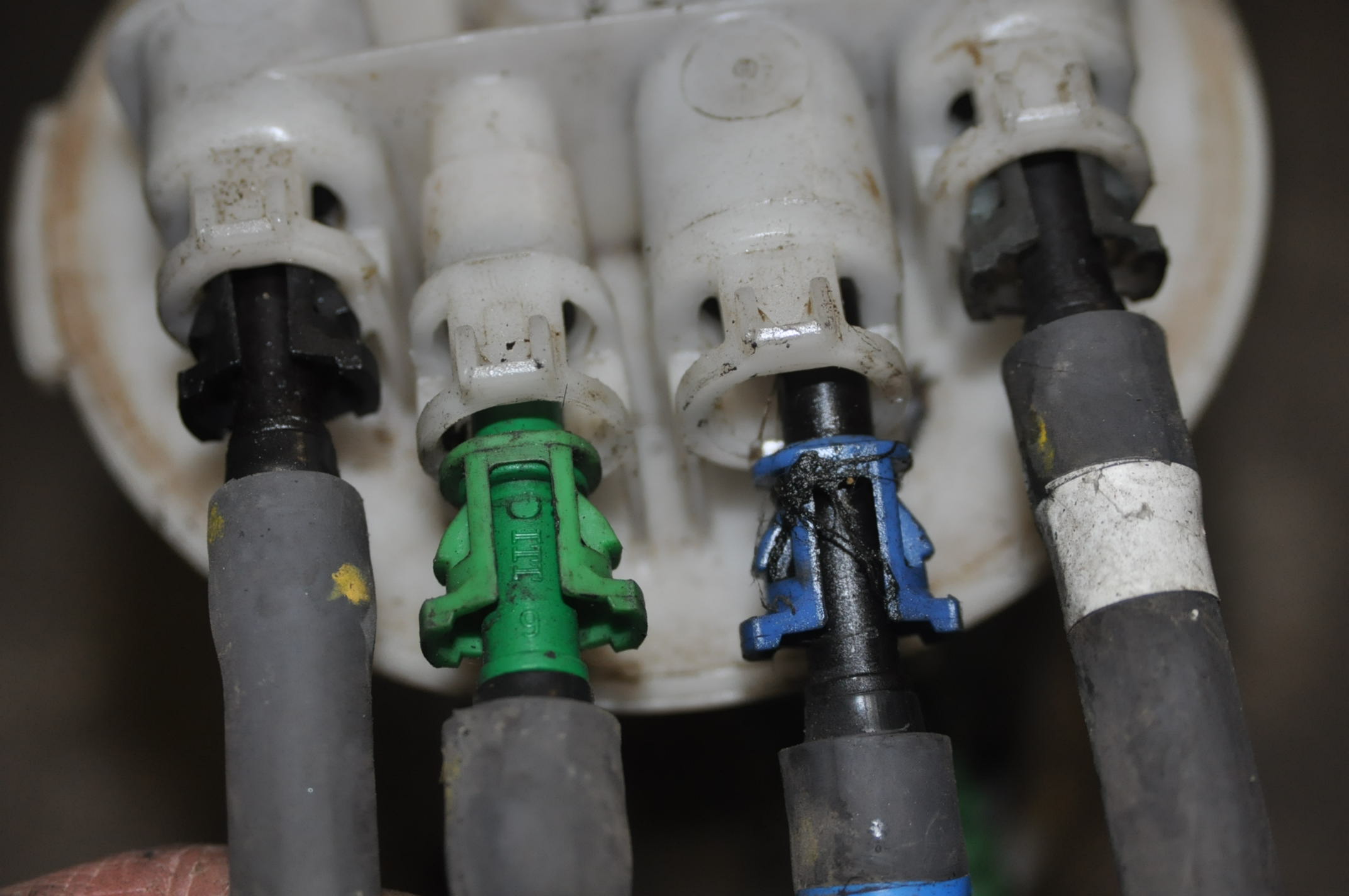

Bonsoir les Landistes, j'espère que le confinement se passe bien, je sollicite vos lumières pour changer les connectiques qui vont sur la pompe immergé de mon Def 110 td5, j'ai essayé avec un briquet et à la force des bras, mais c'estsuper diffficile

salut LOLO, ce sont en fait les embouts plastiques avec les agraphes de couleurs quil y a au bout des durites en nylon gaines de caoutchouc qui viennent du support filtre, jai essayé le seche cheveux et vaseline mais ca jai pince la duriteLØLØ a écrit : 25/03/2020 20:33 Salut,

Bonjour, si tu as un décapeur thermique, c'est plus chaud, sinon le top un Leister pour les membranes TPO, le souci est de dilater , chauffer plus par l'intérieure.

C'est magnifique, mais est-ce que tu en auras vraiment l'usage souvent ? Je me suis toujours démerdé sans, avec un pistolet à air chaud et de la graisse Dow Corning (DC4).
Quel est son prix ? Si ce n'est pas trop chère, pourquoi pas.

Salut Lolo, c'est vrai que à près de 130 euros l appareil et pour deux raccords, l'amortissement est moindre, et un pistolet à air à chaleur réglable yen a moins de 50 eurosLØLØ a écrit : 26/03/2020 22:41 Salut,

   le gasoil coule un peu sur des durites je peux quand même utiliser le pistolet en veillant à ne pas dépasser le point d inflammation ?Ou attendre que la durite se vide, en la débranchant du support filtre ?

Salut a tous , je nai pas reussi a insérer complètement le raccord , arrivé aux 3/4  le tube nylon s'est méchamment plié et  maintenant court
donc j'en ai commandé un chez lr direct :
https://www.lrdirect.com/WJP500090-supp ... tpart.html
le genuine lr coûtant pres de 300 euros ,je me suis rabattu sur du britpart .
Est ce une tache ardue, yatil des choses imperatives a faire avant pendant et apres remplacement?

Bonsoir, j'avoue aussi que sur d'autres raccords, du filtre à Gasoil au moteur et retour, j'ai remplacé le tout par des durites carburants en insérant les raccords d'origine dessus, et depuis je suis tranquille.

Bonsoir Vincent,vdauby a écrit : 12/04/2020 22:28 Bonsoir, j'avoue aussi que sur d'autres raccords, du filtre à Gasoil au moteur et retour, j'ai remplacé le tout par des durites carburants en insérant les raccords d'origine dessus, et depuis je suis tranquille.
