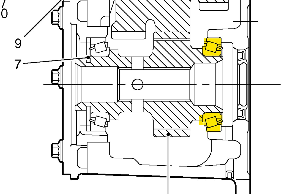

Je pense que le pignon doit sortir. En revanche, je ne pense pas qu'il soit possible de changer la bague extérieure du roulement surligné en jaune sur le plan ci-dessous.
Si tu changes le pignon, il faudra donc accepter de garder la vieille bague...
Quand au réglage de la précharge...là je pense que c'est impossible.

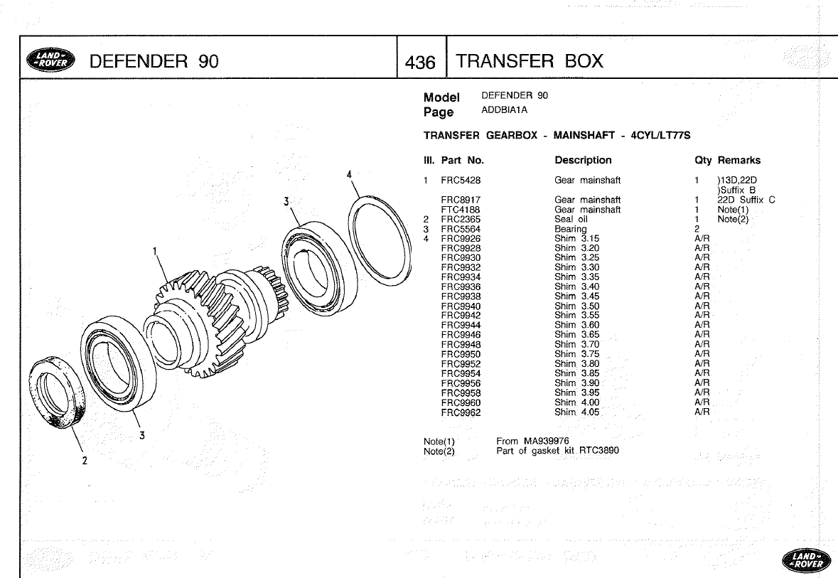

Ma LT 15D032539A .... pas évident a trouver la bonne ref du pignon :shock:
Il semblerait sans etre certain que ce soit le FRC5428 , pignon ne possédant pas de perçage de graissage .... je médite sur la nécessité !
Re: Pignon primaire LT230
Oui, ta BT est en suffixe "A", elle n'acceptera donc que les anciens input shafts en 26 dents et non percés FRC5428.
https://www.ashcroft-transmissions.co.u ... -gear.html
Pour lubrifier correctement la liaison BV/BT, tu peux installer cette plaque qui va forcer l'huile à venir dans les cannelures.
https://www.ashcroft-transmissions.co.u ... plate.html
