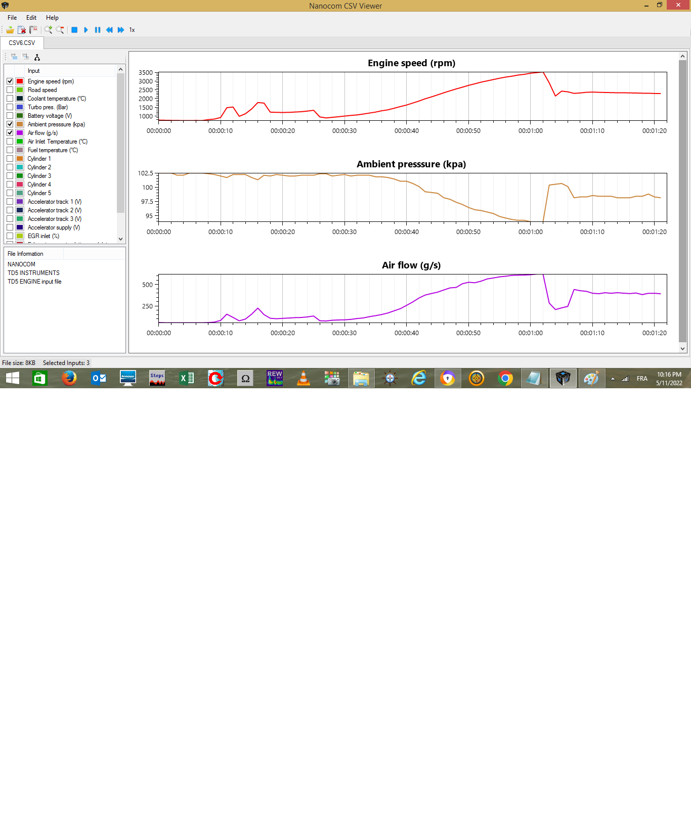

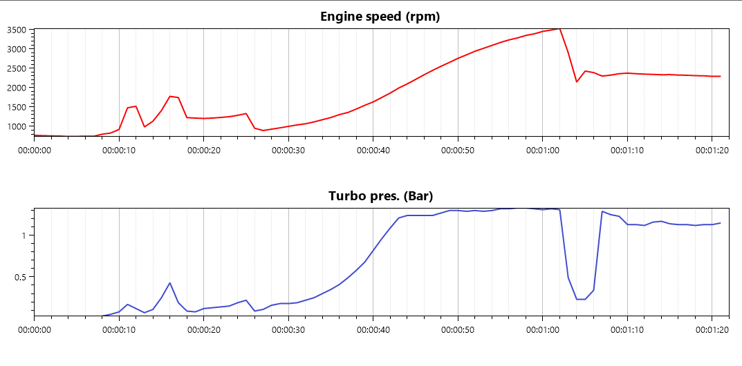

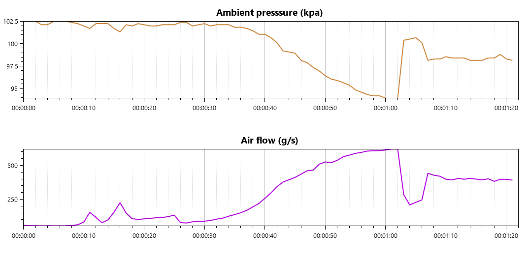

ci-joint 2 copies d'écran de l'enregistrement des data : pédale d'acélérateur appuyée à fond depuis 1000tr/min jusqu'à 3500tr/min (en 4ème)
on passe de 102.5kPa à 92kPa.
nb: carto avec une petite prépa et pression de turbo réglée à 1.33bar max
l'intercooler est d'origine et peut-être qu'un nettoyage lui ferait du bien !?!
seb
seb

Re: Interprétations des valeurs du capteur AAP moteur TD5
Une baisse de pression de 8,5 Kpa, c'est un poil trop élevé de mon point de vue...
A titre de comparaison, sur mon 300 Tdi, une mesure de perte de charge effectuée avec un capteur électronique de pression relative dont la variation est suivie à l'oscillo me donnait un max de 5 Kpa à 3 000 t/mn moteur avec un circuit d'admission nickel (et pas de Schnorchel).
Noter que cette valeur pourrait encore être améliorée, la prise d'air d'origine étant située sur la paroi verticale de l'aile, siège d'une dépression non négligeable vu l'aérodynamique d'un Land. Mais comme je ne roule pas très vite...
Par ailleurs, le filtre à air d'origine du 300 Tdi comporte un circuit cyclonique centrifugeant les poussières, à l'origine d'une fraction importante de la perte de pression. Mais, là encore, un compromis est nécessaire car ce montage soulage le travail du filtre, donc protège le moteur (et limite la vitesse de colmatage du filtre en atmosphère poussiéreuse).
Comme l'indique Casa, c'est effectivement un problème de perte de charge, la vitesse de l'air à l'admission — donc les pertes de charge — augmentant avec le volume aspiré par le moteur. Et ce d'autant plus que ton moteur aspire un peu plus d'air qu'un moteur strictement d'origine, ce qui intensifie le phénomène.
Mouais, bof, cela ne me parait pas anormal avec un schnorkel. Voir même sans schnorkel sur certains moteurs.
Et puis note que sous nos latitudes, au niveau de la mer, la pression ambiante varie entre 95 et 105 kPa.
Ta perte de pression c'est comme monter de 500 m en altitude, ou une différence entre un mauvais temps ( forte dépression) et du beau temps (anticyclonique).
Négligeable et ton moteur corrige en suralimentant un peu plus.

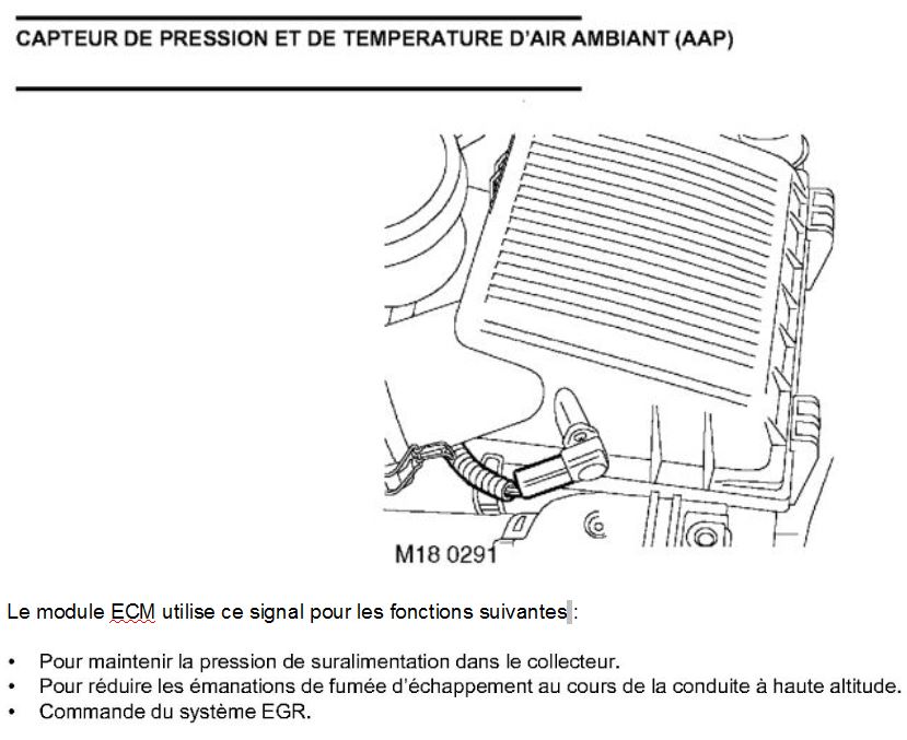

Dans le manuel du Td5, il est clairement indiqué :
Pour maintenir la pression de suralimentation dans le collecteur
Pour réduire les émanations de fumées au couirs de la conduite en altitude.
Les deux sont liées.
En suralimentant plus (par rapport à l'ambiant) on évite les fumées......
Mon Hilux c'est pareil. La suralimentation relative augmente avec l’altitude pour garder le même couple.....jusqu'à une certaine altitude.
La technologie existe depuis belle lurette pour les moteurs d'avions.

Je reviens un instant sur l'architecture des capteurs :
le capteur AAP mesure la pression au seuil du débitmètre et non la pression atmosphérique dans le compartiment moteur :
La question reste donc entière sur la pression maxi atteignable par la suralimentation, sachant que le débat entre le Pater et moi se résume en un point : l'un pense que cette pression peut augmenter assez significativement pour compenser les effets de l'altitude et l'autre pas...
Avec l'électronique, la gestion du turbo est réalisée via une commande pneumatique (comme les EGR des 300 Tdi). En théorie (turbo sans limites physiques), la pression de suralimentation peut donc être modulée sur une plage virtuellement infinie, la valeur d'ouverture de la soupape de régulation du turbo dépendant de la dépression à laquelle elle est soumise, laquelle est modulée par le calculateur à partir de la dépression fournie par pompe à vide d'assistance de freinage.
Le calculateur a besoin d'une valeur de référence pour appliquer sa cartographie, qui lui est fournie par le capteur AAP.
Cette valeur de référence est une nécessité fonctionnelle en contrôle commande électronique et ne permet en aucun cas de conclure formellement sur l'étendue réelle de la régulation. Il convient juste d'observer qu'en montant une Wastegate purement barométrique (capsule étanche réagissant à la différence entre la pression atmosphérique absolue et la pression de suralimentation) en régulation turbo comme en régulation pompe d'injection, on aurait obtenu le même résultat (compensation des effets de l'altitude) avec nos 200 et 300 Tdi.
Or cela n'est pas le cas ; c'est ce que j'ai exposé supra en évoquant les limites physiques des turbocompresseurs à géométrie fixe.

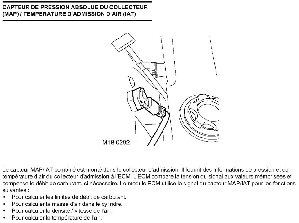

par ailleurs, il est précisé qu'un défaut sur ce capteur se traduira par les anomalies suivantes :
le capteur MAP IAT assure les fonctions suivantes :
Concernant la pression de suralimentation, elle est limitée à 1 bar en cas de défaut du capteur AAP, soit 0,2 bar de moins que la pression maximale atteinte mentionnée sur ce forum, dans des conditions de température et de pression atmosphérique inconnues.

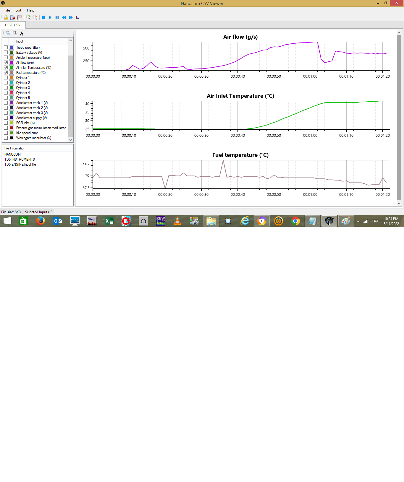

désolé pour ma réponse tardive, j'ai été occupé par un goujon cassé.
J'ai monté un collecteur CJM et il faudra que je refasse une session de mesures du coup. Car le comportement du TD5 est également nettement amélioré (plus de trou en bas régime, plus souple, plus de couple, plus d'allonge & moins de bruits).
ci-dessous les copies d'écran avec la pression de Turbo, RPM, Pression Ambient, Temp air inlet & Air Flow:

Bon, j'ai commencé à regarder tes éléments.
N'étant pas motoriste et encore moins connaisseur du Nanocom, j'ai repris les paramètres depuis le début pour situer quelques ordres de grandeur et m'y retrouver un peu.
Et voici que je tombe sur deux incohérences.
La première concerne le débit massique.
Afin d'éviter les développements assommants, je vais faire court.
Le Td5 possède une course de 89,95 mm pour un alésage de 84,45 mm, soit une cylindrée unitaire de 498,24 centimètres cube. S'agissant d'un 5 cylindres, on a une aspiration tous les quatre dixièmes de tour de vilebrequin, soit, en considérant un remplissage idéal de 100% (c'est évidemment faux, mais j'y reviendrai) un volume théorique aspiré de 1 245,59 cm3 à chaque tour de moteur.
Par ailleurs, à 2 000 t/mn, la pression en amont du turbo est, d'après le Nanocom et le capteur AAP, de 99,19 Kpa et, à 3 500 t/mn, de 93,97 Kpa.
En supposant la température ambiante d'environ 20°C (le deuxième souci étant le paramètre « Air Inlet Temperature », je n'ai donc pas retenu la valeur de 24°C indiquée par la sonde) et l'humidité relative de l'ordre de 65 à 70%, la densité de l'air s'établit à 1,171 g/litre à 2 000 t/mn et à 1,109 g/litre à 3 500 t/mn.
Si l'on convertit les débits volumétriques en débits massiques on a, toujours avec un taux de remplissage idéal de 100% :
2 000 t/mn équivalent à 33,33 t/s moteur soit 41,52 l/s soit 48,62 g/s
3 500 t/mn équivalent à 58,33 t/s moteur soit 72,66 l/s soit 80,58 g/s.
Or le Nanocom annonce 380 g/s à 2 000 t/mn et 619 g/s à 3 500 t/mn, soit un rapport entre les deux groupes de valeurs de 7,82 à 2 000 t/mn et de 7,68 à 3 500 t/mn.
Les valeurs annoncées par le Nanocom n'ont donc aucune réalité physique, sauf si tu nous a caché avoir monté un moteur de chalutier dans ton 4x4

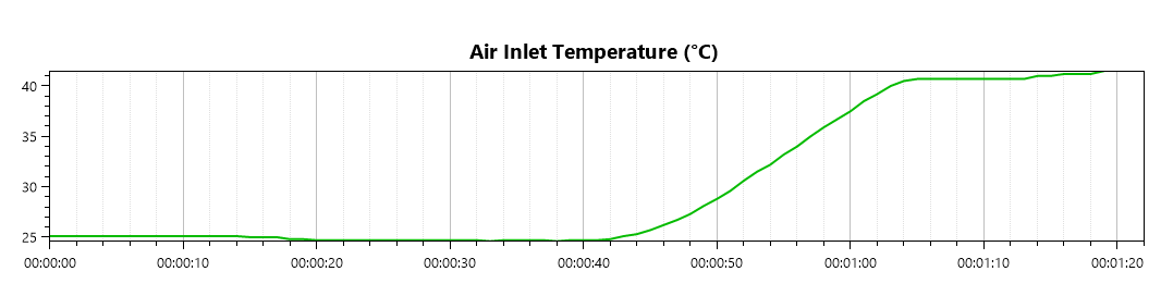

Concernant le capteur IAT, la question est simple : je suppose que le Nanocom recrache sous différents graphes — ayant toujours la même base temps — tous les paramètres mesurés durant une seule et même séquence d'enregistrement ; pourquoi donc cette sonde indique-t-elle que la température dans le collecteur d'admission en aval de l'intercooler est toujours de 40°C et des bananes alors que le turbo a cessé de souffler, tous les paramètres étant redevenus cohérents par ailleurs (débit massique d'air, pression de suralimentation)?
A part incriminer une hystérésis bien à l'ouest de la thermistance et/ou un délire du Nanocom ou de l'électronique de commande, je ne vois pas...
