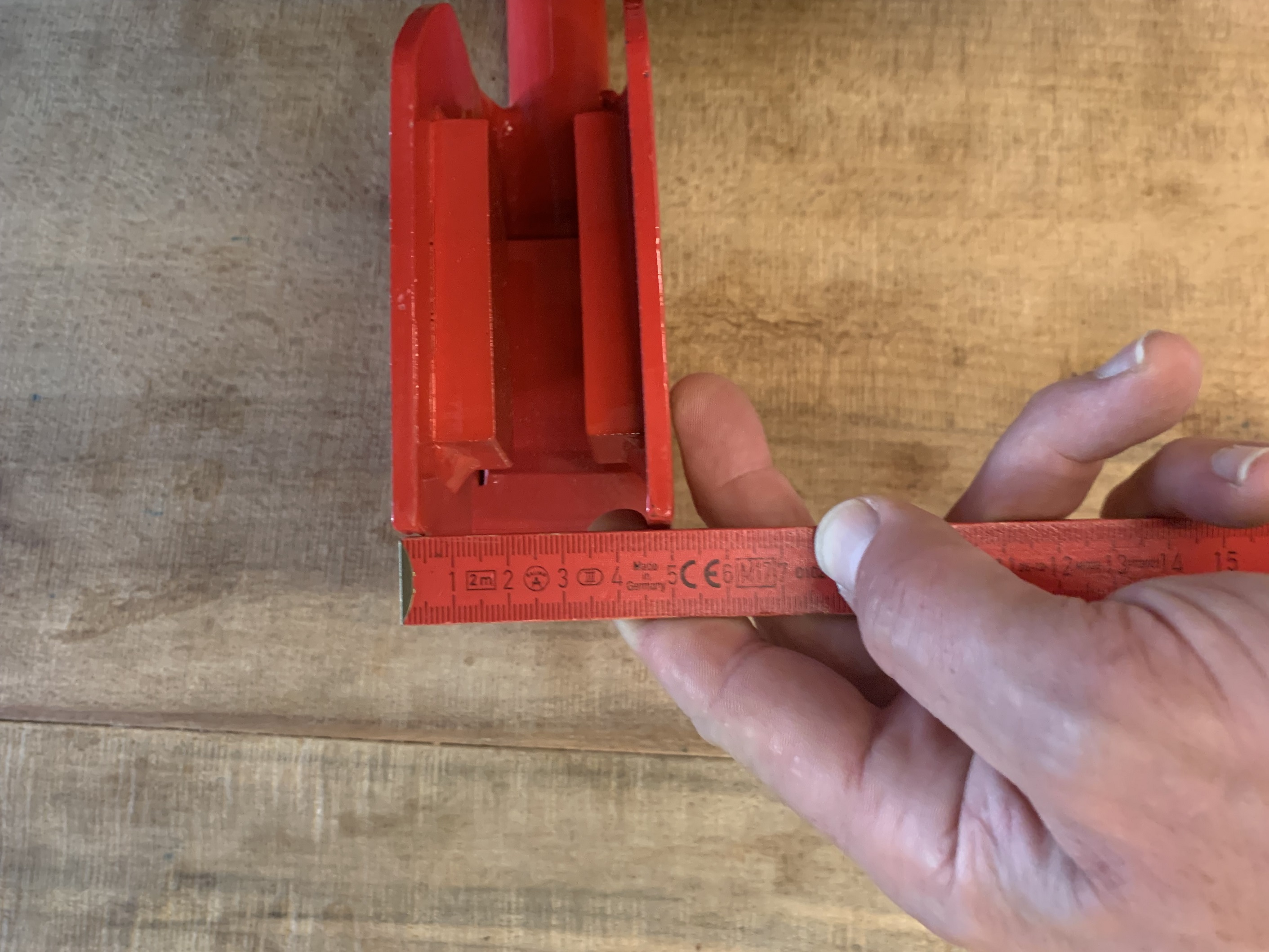

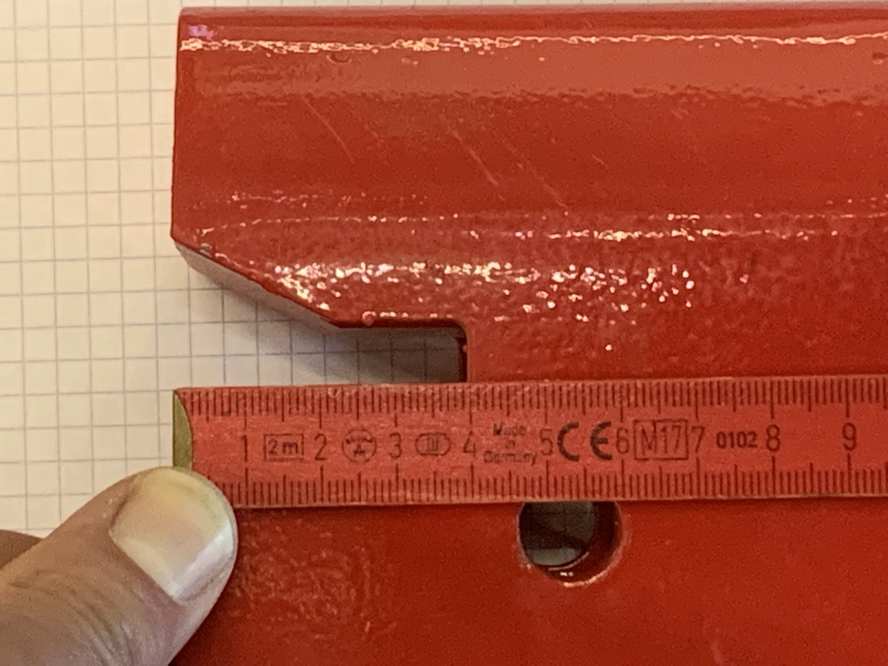

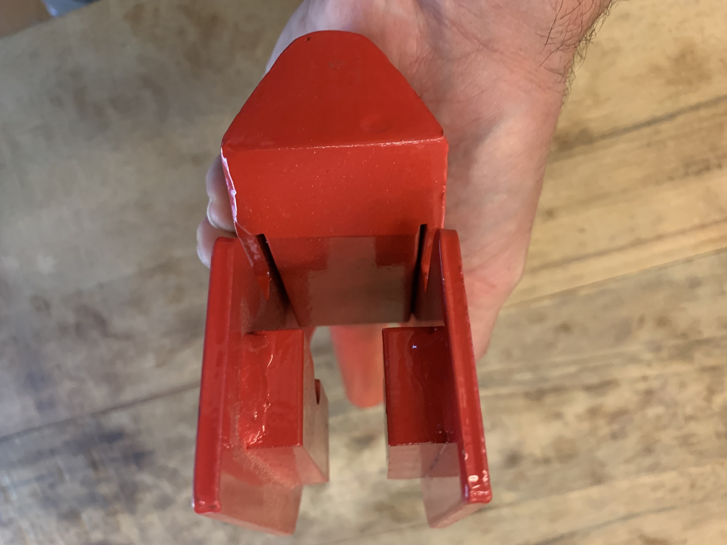

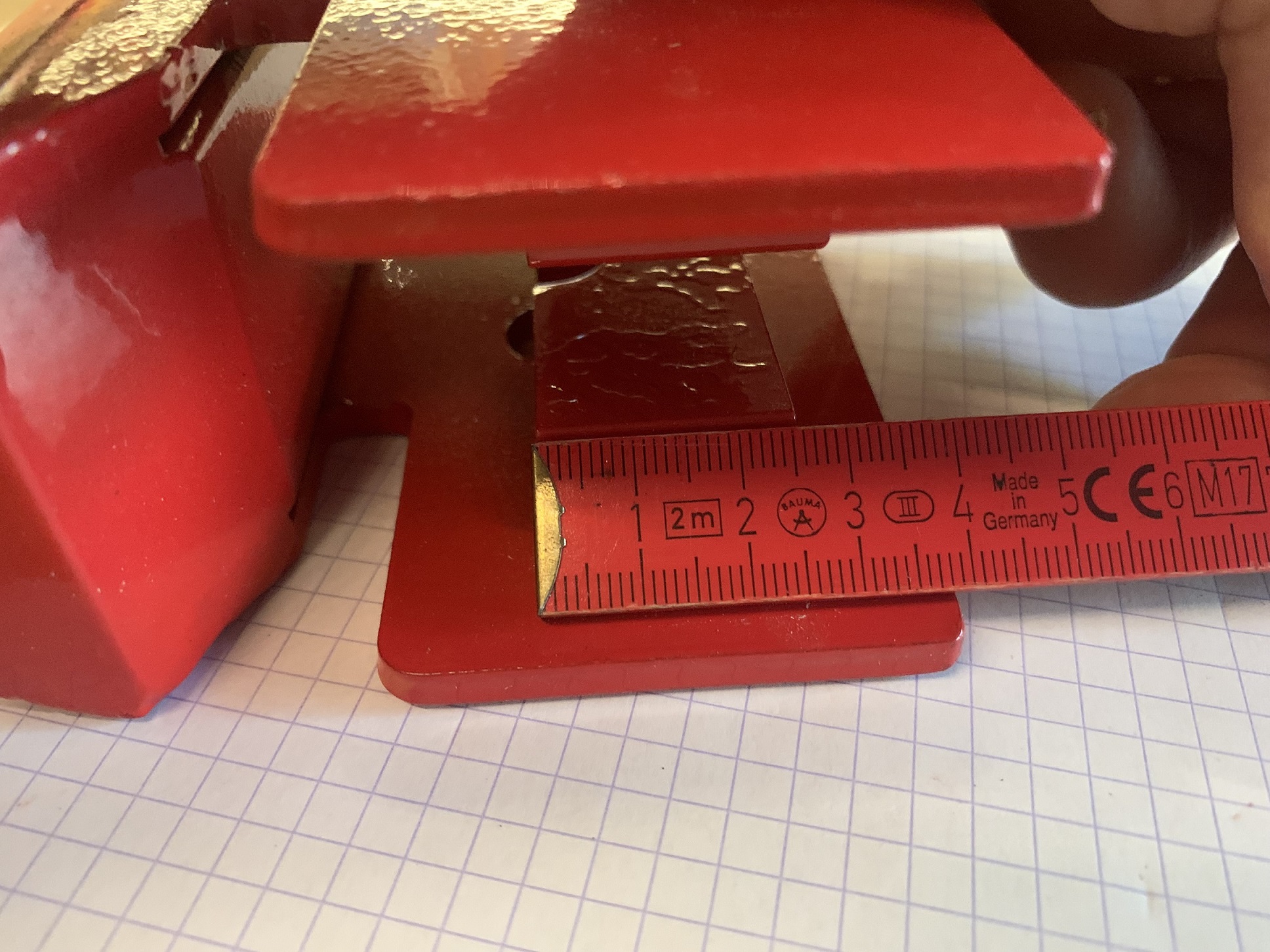

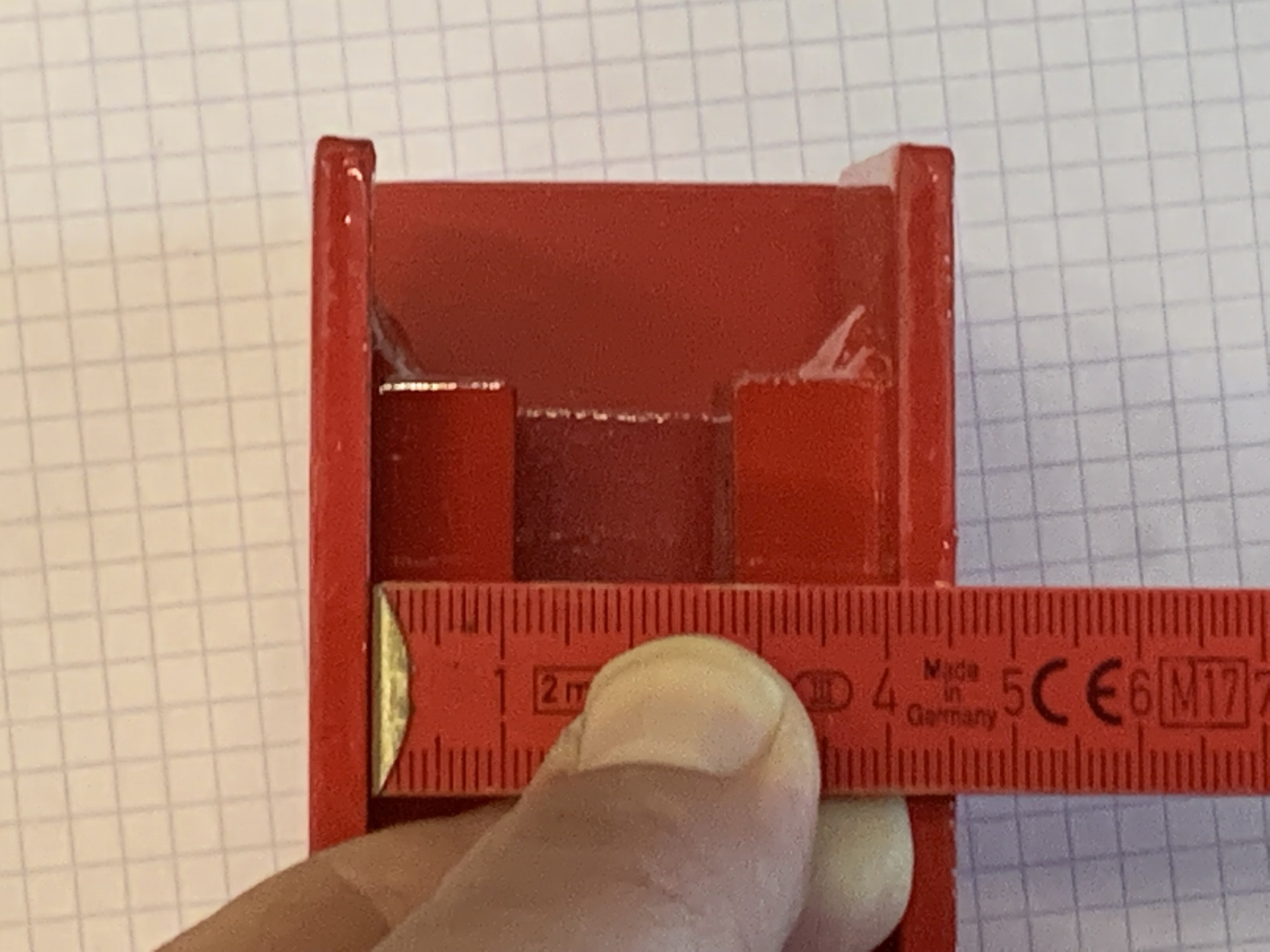

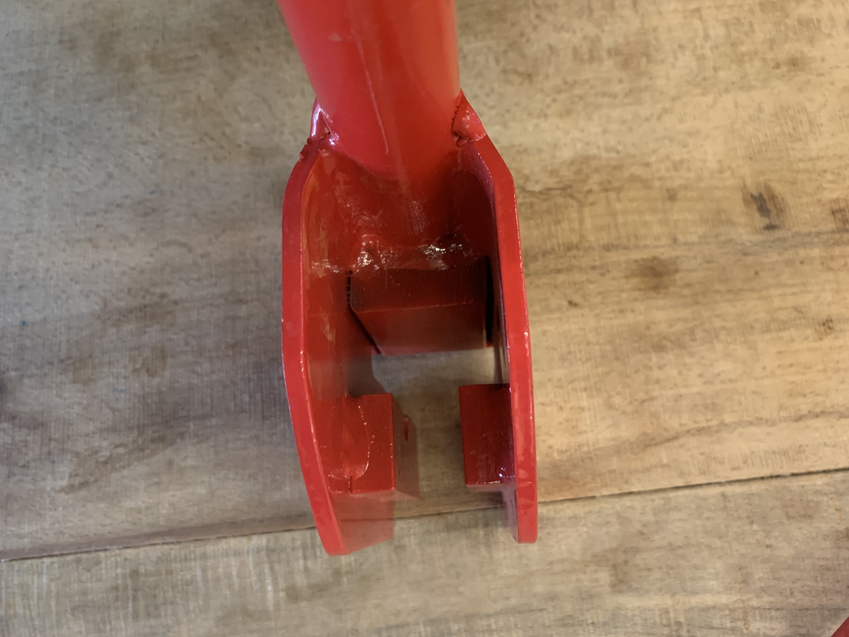

Qui pourrait poster quelques photos de l'adaptateur pour cric Hi Lift ?
J'aimerai en réaliser un si possible en inox . Il me faudrait une ou deux vues du dessous , si possible quelques cotes comme la longueur totale , dimensions des pièces rectangulaires qui sont soudées à l'intérieur. Merci d'avance.
PAULIN
Messages : 154
Enregistré le : 16/08/2020 21:46
Re: Adaptateur pour cric Hi Lift
Message non lu par PAULIN »
J'en ai un ... je te fais cela ce soir ... si j'oublie pas !!!

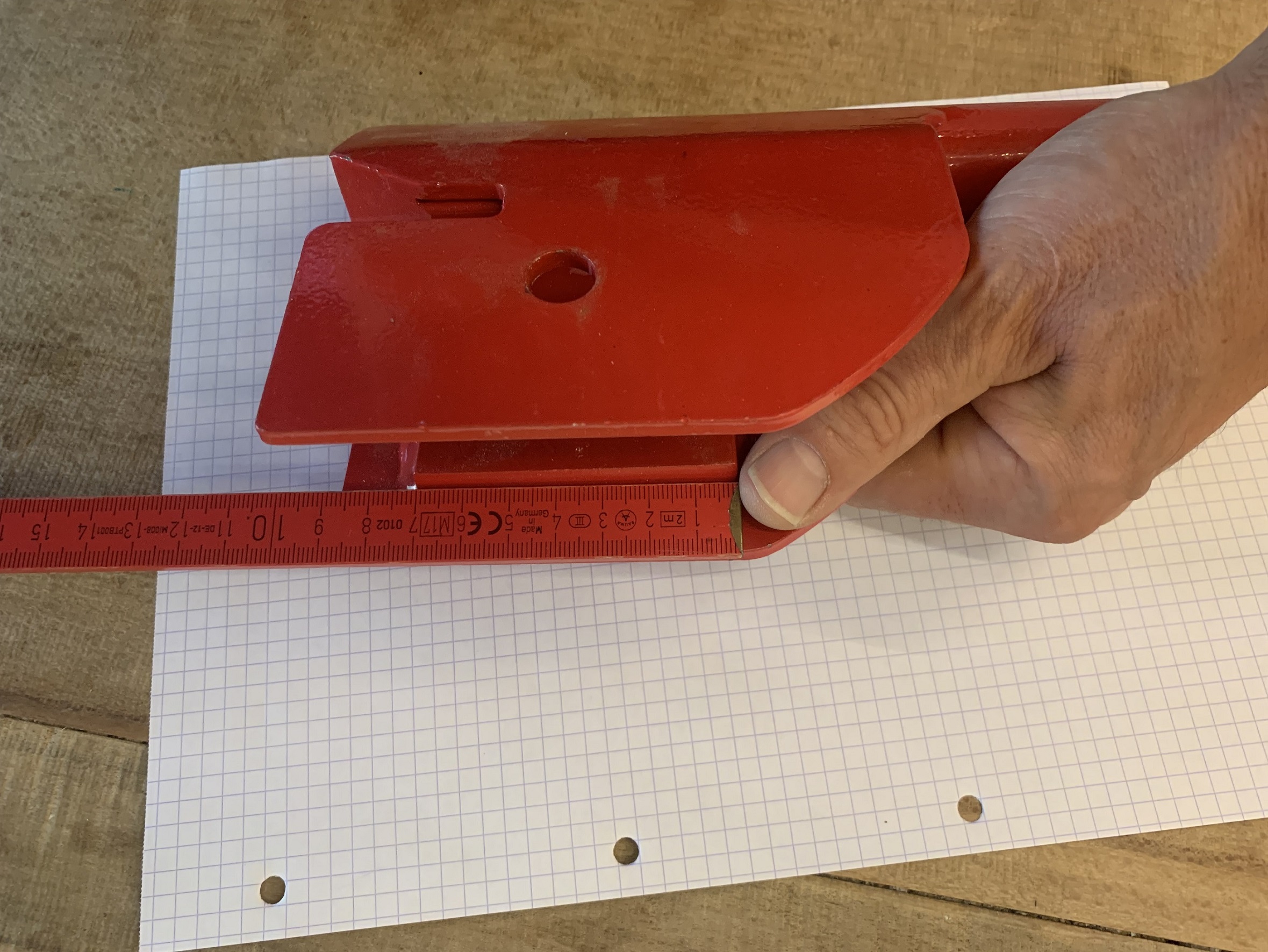

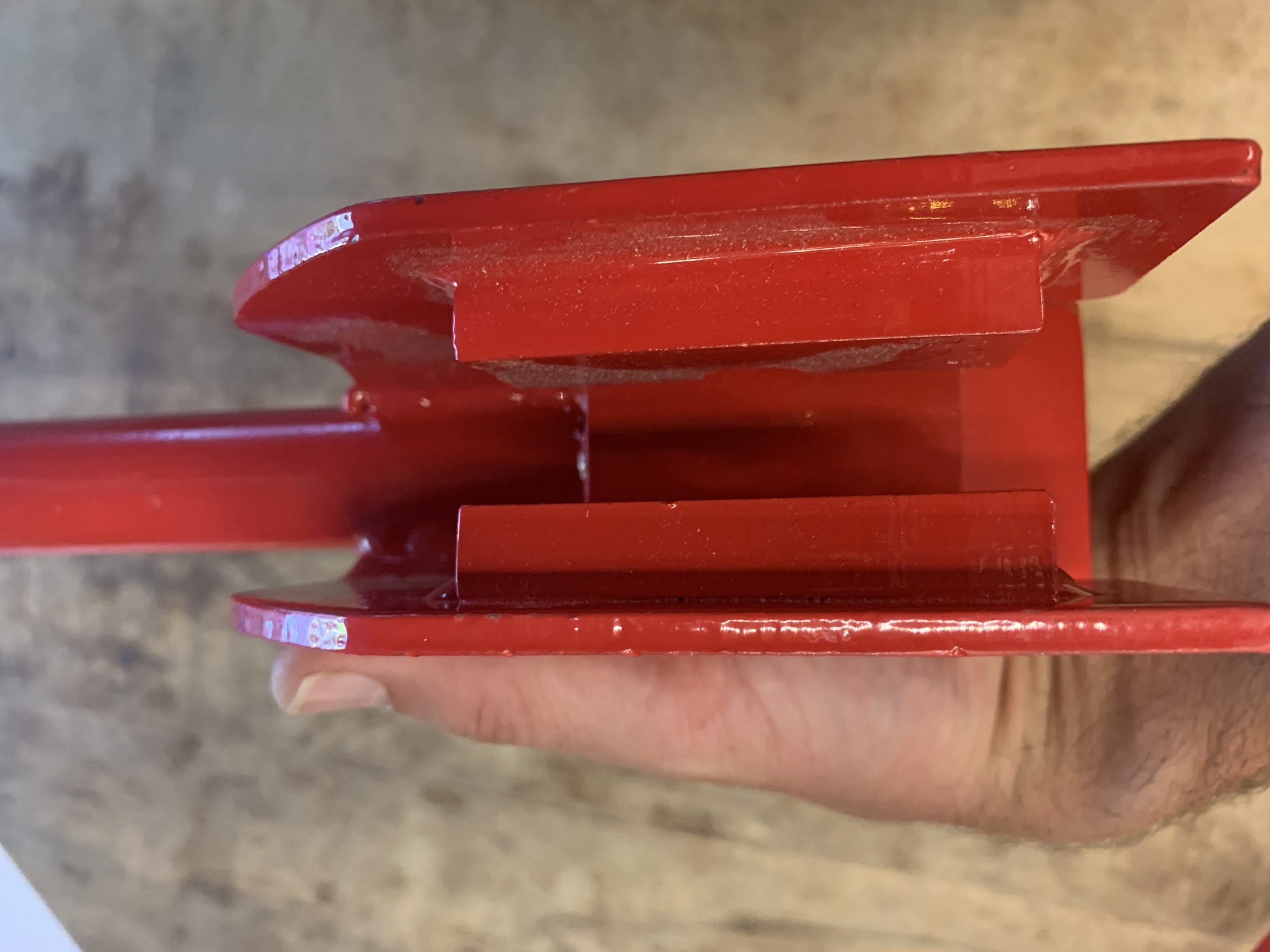

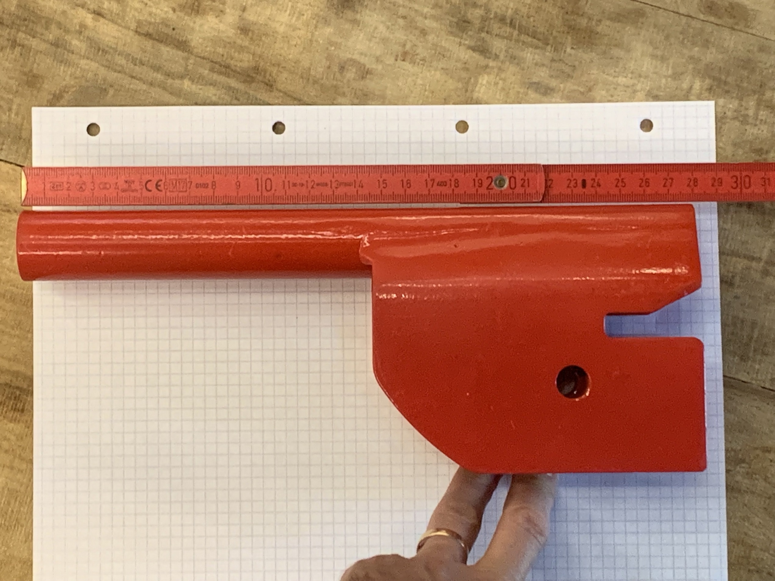

Grosso modo, y a :
un rond plein de 30
2 tôles pliée symétriques en épaisseur 4
2 plats en épaisseur 12
1 plat en épaisseur 15
2 bout de tôle fine pour fignoler le cul
1 axe de 10 épaulé avec
une goupille Béta, si t'en met 2 pas besoin d'épaulement !
De la soudure ... de la peinture (pas besoin en inox !!!)
Maintenant, au boulot !!!
Franchement, je regrette pas d'avoir laché 28€15 lors de ma dernière commande chez pad..ck ;-)
Pour vouloir le faire en inox, j'espère au moins que c'est du 316 pour aller dans l'eau de mer, hein ?
110 HCPU 300TDI '94

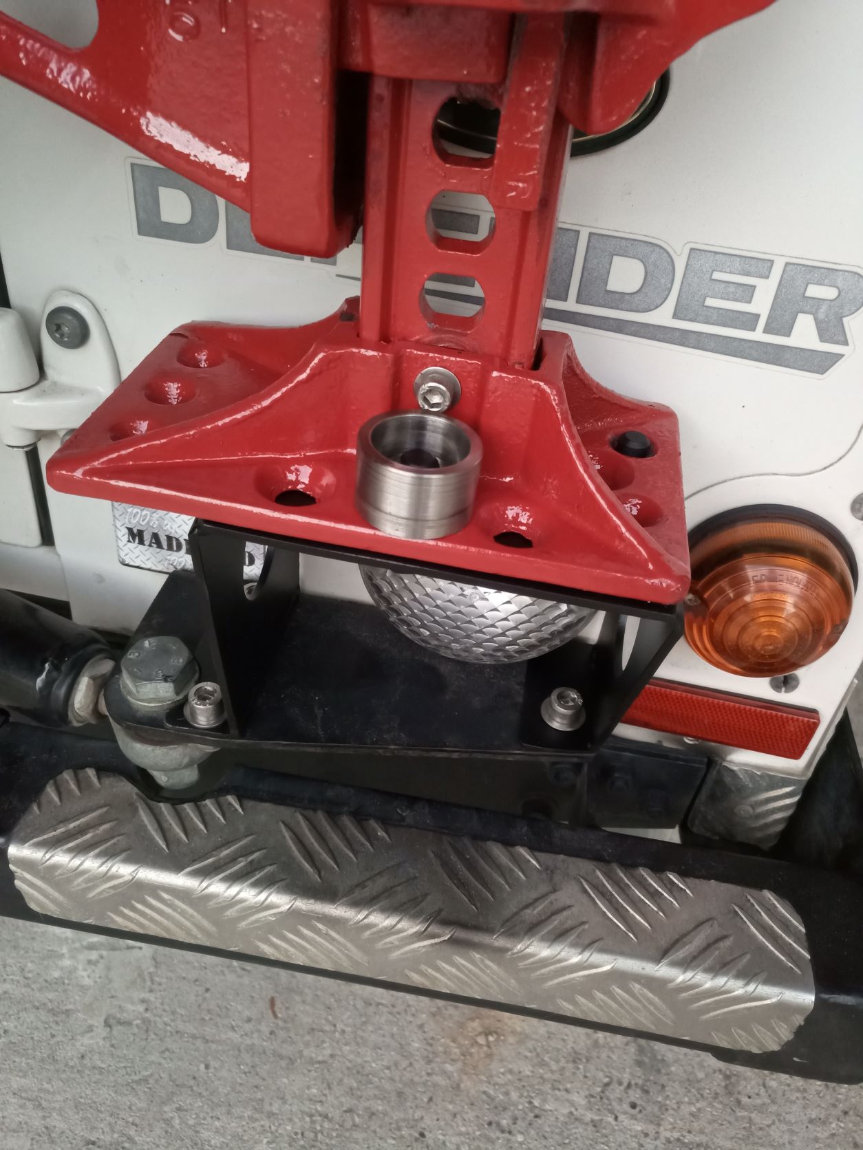

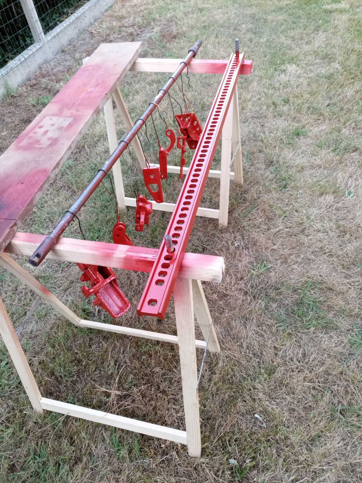

Merci pour les photos et les cotes. Alors pourquoi en inox c'est très simple j'ai que ça sous la main . J'ai besoin d'un adaptateur car le week end dernier j'ai acheté un Hi Lift d'occasion . Ce dernier n'a jamais servi , seule la peinture était passée. Je viens de lui refaire une beauté par une mise en peinture rouge Massey Ferguson qui est exactement de la même nuance . J'ai commencé à fabriquer le support du cric pour un montage vertical sur les fixations du porte roue RRConcept car à plus de 100€ le bidule ça pique un peu.
Pour ce qui est de l'adaptateur j'ai regardé les prix , rien en dessous de 75€ sans le port , je me suis dit ça vaut peut être le coup de se le faire à moins d'en trouver un en occasion.
UN GRAND MERCI pour le tuyau de chez Paddockspares :D :D je n'y avait pas pensé .
J'avais simplement regardé les sites Français , ils se goinfrent un max. Du coup je vais revoir ma copie , j'aime bien bricoler mais à moins de 30€ le bout je ne vais pas me casser la tête.
Question : Faut -il recouper la lèvre sur l'avant de la semelle du cric pour pouvoir enfiler l'adaptateur?

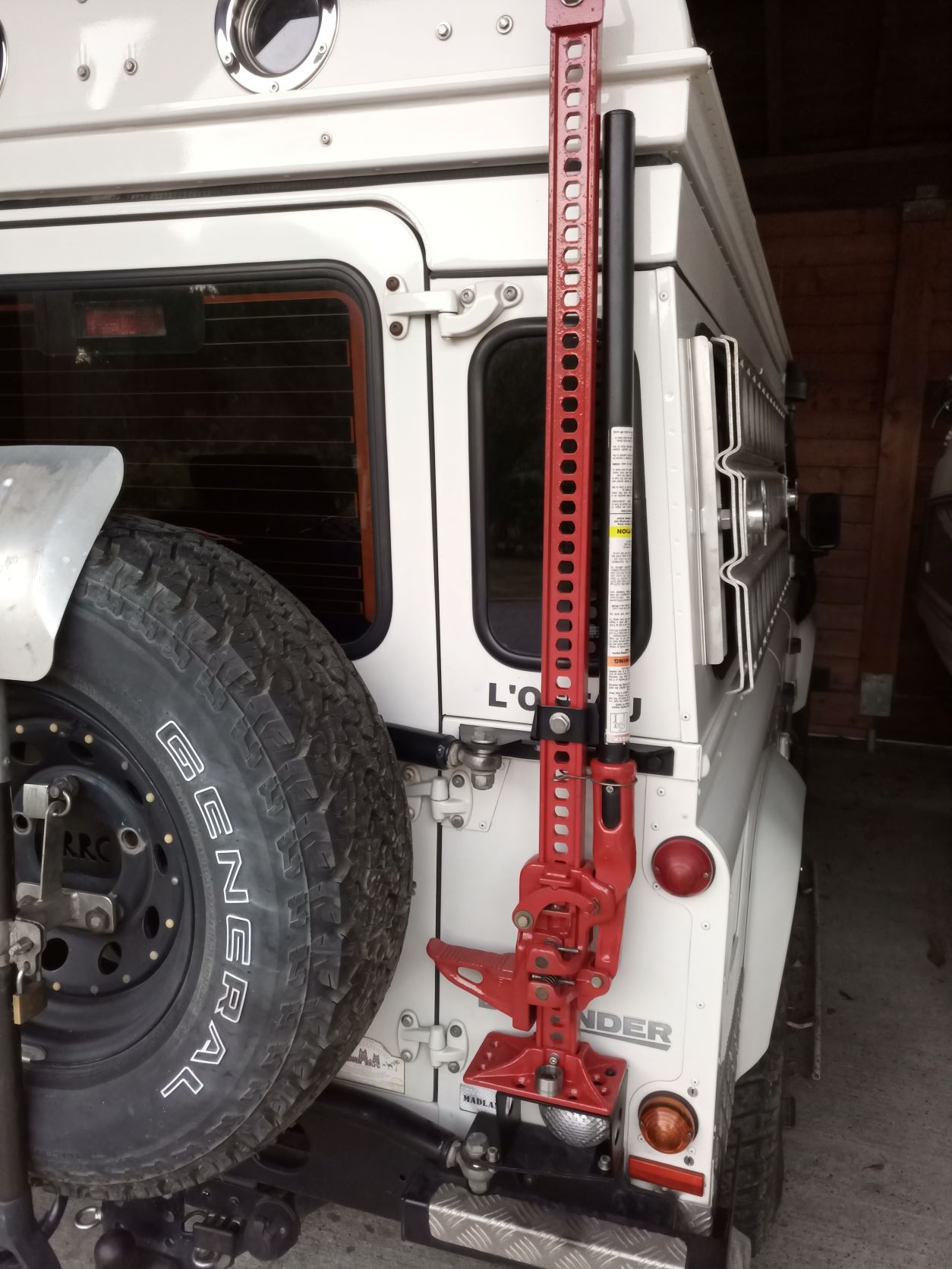

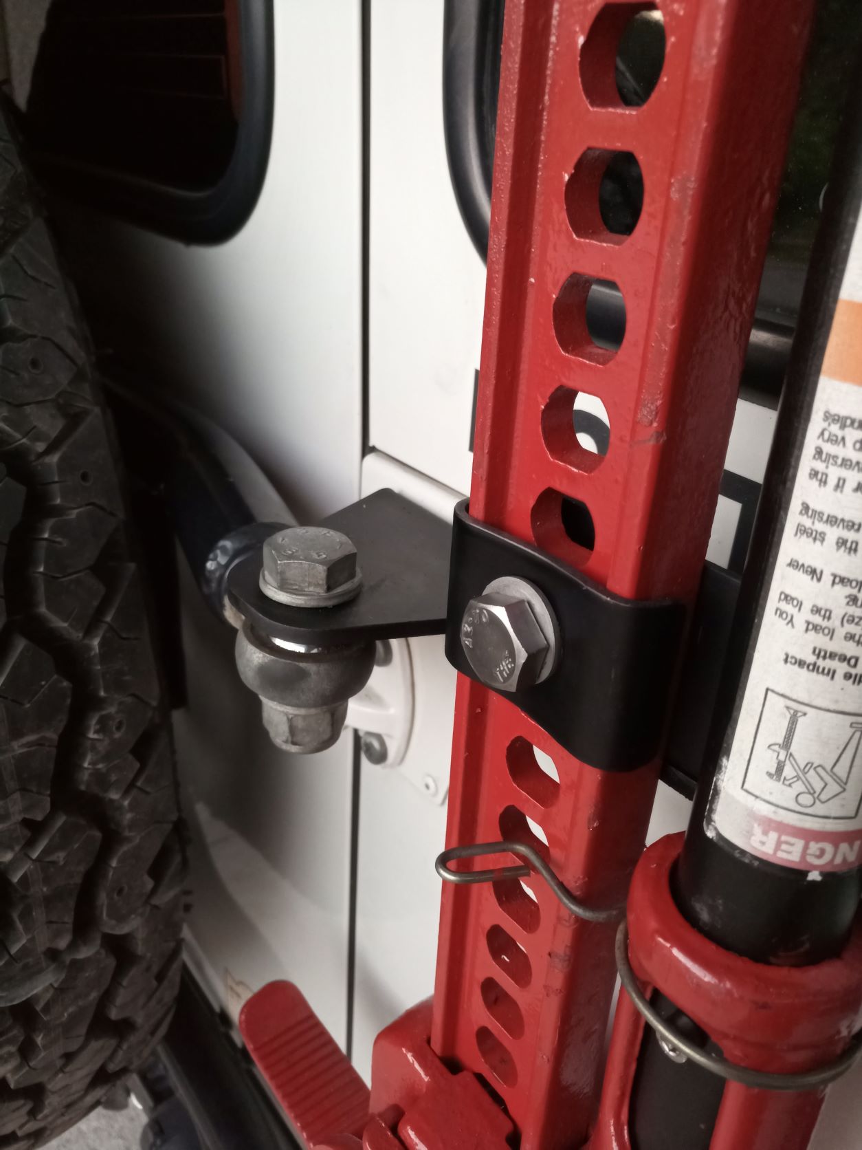

Montage du cric HiLift .
Reconditionnement et confection du support pour une montage sur porte roue RRC.
Mise en peinture en rouge Massey Ferguson
Support du bas confection en inox , (fixation "anti vol "+ clé spéciale de serrage non représentée) + mise en peinture noire.
Fixation haute toujours en inox (j'ai que ça sous la main).
Montage final:
Heureusement que je n'ai pas acheté le kit tout fait à plus de 100 balles il aurait fallu le modifier.
Il ne me reste plus qu'à commander l'adaptateur , à 28€ je n'ai pas envie de me casser la tête.

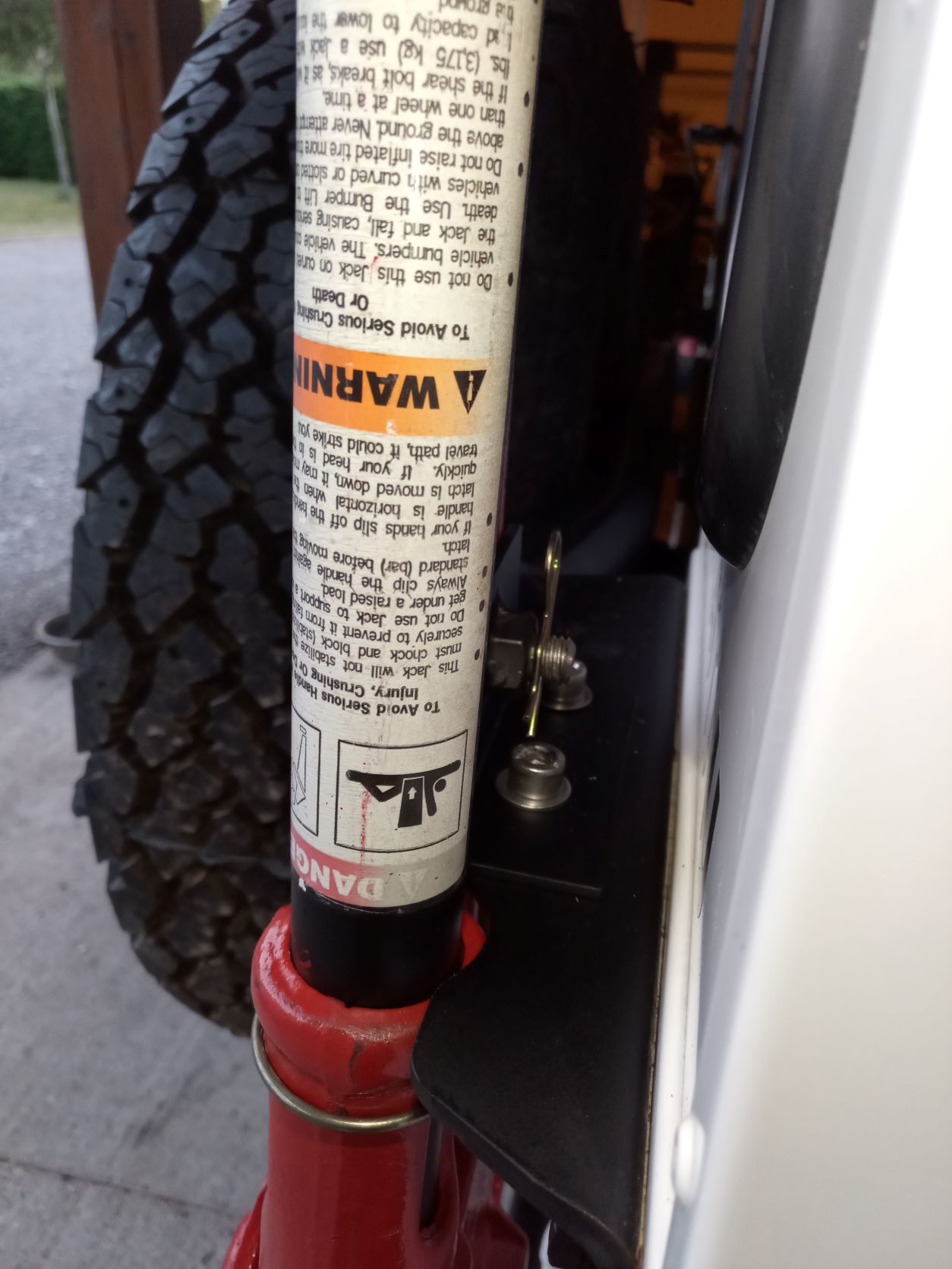

Escanogat a écrit : 27/07/2022 22:38 Montage du cric HiLift .
Tu devrais sécuriser le verrouillage du levier sur le cric. S'il se déplie en roulant, au mieux tu arrache l'arrière du véhicule au pire tu tues quelqu'un... :|
Escanogat
Messages : 473
Très bonne remarque , non seulement le levier risque de se dérocher mais il y a aussi le bruit du cognement du manche contre la colonne. Je te rassure le levier est fixé par une sangle pour l'instant (c'est pas sur la photo) , j'ai aussi commandé une attache spéciale en plastique plus pratique que la sangle.

3 jours après la commande , réception de l'adaptateur. Ça valait vraiment pas le coup de se le faire. Encore merci pour le conseil d'achat chez Paddockspares. L'attache du levier pris chez Fort4x4 livraison en 2 jours.
