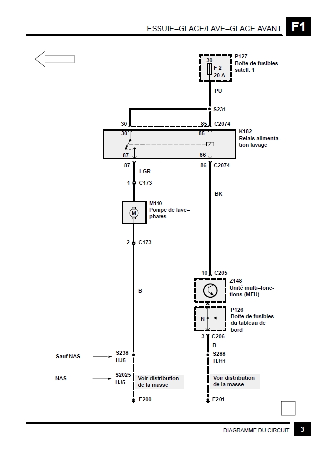

Maintenant si tu as un disco 300 de dernière génération, il est possible que tu aies une unité multi fonction, (MFU). Dans ce cas la temporisation est intégré dans une platine électronique de gestion de la temporisation et d'un tas d'autre chose, dans ce cas, il n'est pas possible d'utiliser un shunt pour le contrôle de la temporisation. Mais tu peux quand même contrôler le relais K185. a+
Re: Pb de temporisation essuie glace sur disco 300 TDI
Je n'y vois pas grand chose... Mon disco est un 300 tdi de décembre 97.
Je suppose que le relai de temporisation devrait se trouver sous le volant, ici quelque part... : Je suppose également que le contact de fin de course devrait se situer dans le compartiment moteur, sous le pare brise, sous cette plaque :
- Messages : 6079
Salut,gb5978 a écrit : Mon disco est un 300 tdi de décembre 97.
Bon ben tu as une unité multi fonctions: Z148 comme sur la photo postée précédemment.

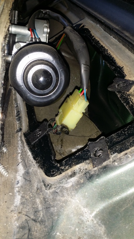

Bon, je pense avoir trouvé le pb...
Vous voyez la suite comment ?
On dirait bien que ça a brulé, et certains fils fondu...Vous voyez la suite comment ?
- Messages : 6079
C'est clairement les contacts du connecteur qui se sont oxydé. Cela provoque une résistance de contact a la liaison des cosses mal femelles. Cette résistance de contact devient chauffante avec le courant, comme un allume cigare et fini par fondre le plastique du connecteur et l'isolant des fils, ce qui provoque des court-circuits ou des coupures de liaison.
Le moins simple, trouver le connecteur coté faisceau avec 5 ou 10 cm de fil et le ressouder de la même façon que précédemment. Le connecteur male coté essuie-glace à l'air correct, mais tu pourras juger ça plus précisément en séparant les deux si c'est possible.
Tu peux aussi sertir les fils entre eux avec une pince et une cosse de liaison prévue a cette effet.
Le problème de ce connecteur, c'est que la dimension des cosses, sont juste légèrement plus petites que le standard à 6.35, donc on ne peut pas mettre les cosses femelles courantes d'un coté directement dans le connecteur mâle du coté moteur.
Il faut bien appuyer sur la clef ou l'ergot de verrouillage pour les séparer, la séparation peut être difficile avec la fonte du connecteur.
Connecteur mâle coté moteur d'essuie glace: Dans ton malheur, cette panne est réconfortante, car le machin multifonction, voir même le contacteur de fin de course sont plus galère à solutionner.
Le plus simple, tout couper au plus long, et remplacer les connecteurs male/femelle par des liaisons soudées et isolées, avec de la gaine isolante thermorétractable.gb5978 a écrit : Vous voyez la suite comment ?

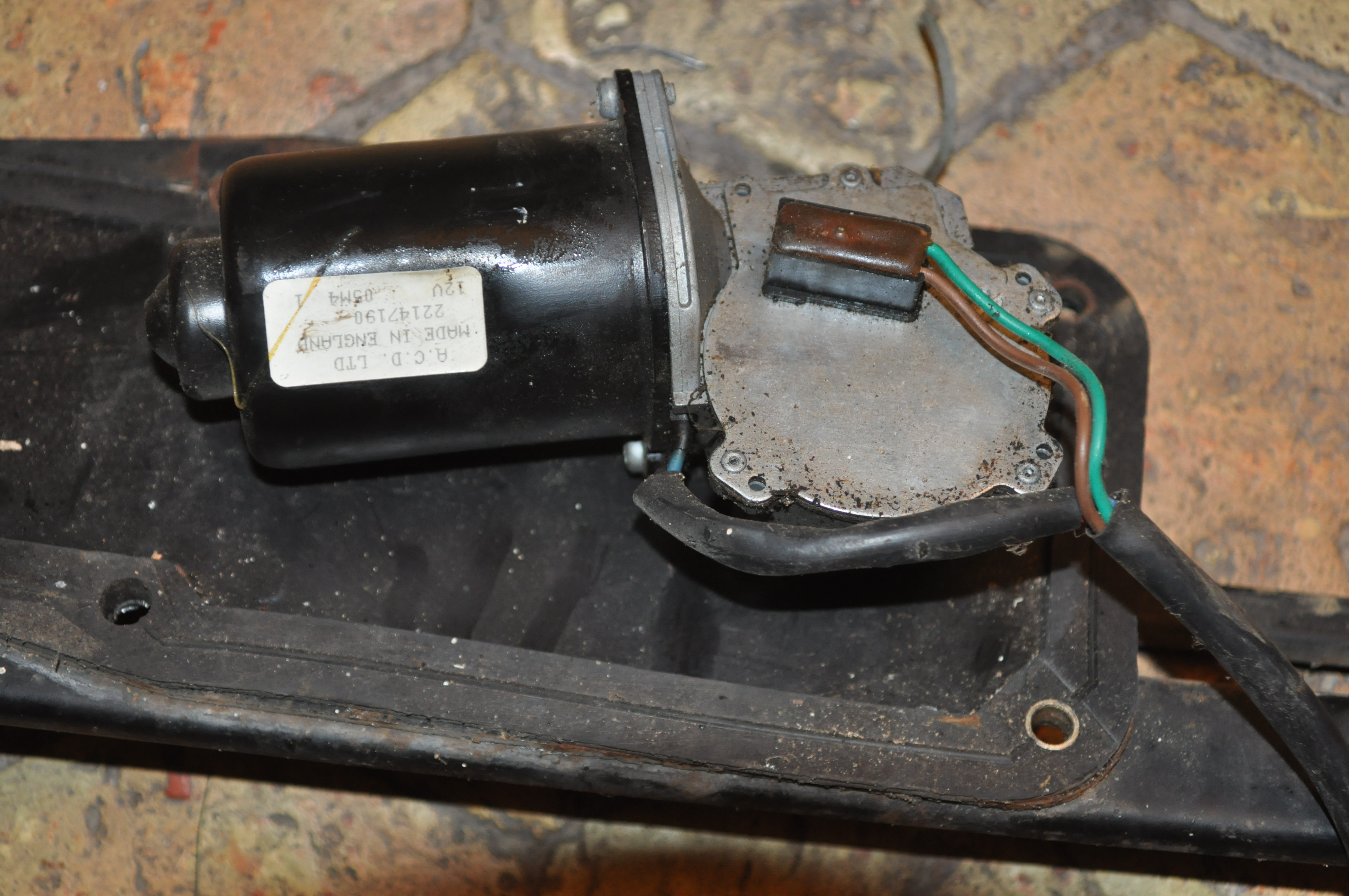

Le souci c'est qu'il a l'air d'être serti dedans...
Est-ce que je dois faire sauter les sorte de rivets ou bien je suis bon à trouver un autre moteur d'essuie glace ?
ça n'a pas l'air d'être le même modèle que vous... ?Est-ce que je dois faire sauter les sorte de rivets ou bien je suis bon à trouver un autre moteur d'essuie glace ?
- Messages : 6079
Salut,gb5978 a écrit :Le souci c'est qu'il a l'air d'être serti dedans...

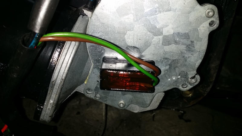

Ah? peut-être qu'il est clipsé et qu'il est possible de le glisser d'un coté ou de l'autre pour l'extraire. Est-ce que par transparence, en mettant une lumiere dessus tu ne pourrais pas voir ou deviner ce qui se passe à l’intérieur et évaluer si une lame est cassée ou pas?
Certes, c'est l'occasion de découvrir, car ici c'est une première sur un disco.ça n'a pas l'air d'être le même modèle que vous... ?
Oui, si tu n'arrives pas à le glisser en le soulevant légèrement. Dans ce cas prévois des vis auto foreuses ou des rivets pour refermer.Est-ce que je dois faire sauter les sortes de rivets ou bien je suis bon à trouver un autre moteur d'essuie glace ?
Est ce que tu peux tester le contacteur avec un ohmmètre, pour diverses positions en faisant tourner légèrement le moteur pour voir si a un moment donné il dé-commute. Car il y a contact tant que le moteur n'est pas en position initiale, et en position initial le contact s'ouvre ce qui interrompt l'alimentation résiduel du moteur.
Voici ce qu'on a une fois ouvert...
Lolo, tu vois quelque chose d'anormal là-dedans ?
Est-ce normal toute cette graisse, même au niveau des contacts du contacteur de fin de course ?Lolo, tu vois quelque chose d'anormal là-dedans ?
