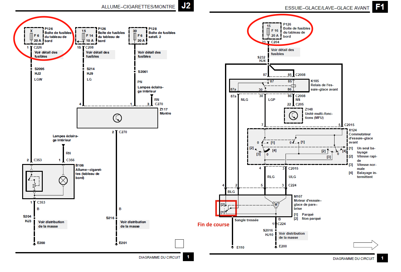

Maintenant si tu as un disco 300 de dernière génération, il est possible que tu aies une unité multi fonction, (MFU).
Dans ce cas la temporisation est intégré dans une platine électronique de gestion de la temporisation et d'un tas d'autre chose, dans ce cas, il n'est pas possible d'utiliser un shunt pour le contrôle de la temporisation. Mais tu peux quand même contrôler le relais K185.

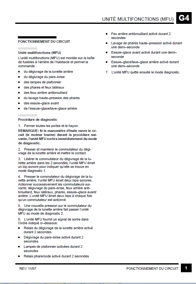

mais si c'était l'unité multi fonction qui était en cause, n'y aurait-il pas d'autres organes impactés ?
Oui et non, si c'est la partie concernant uniquement la temporisation d'essuie glace peut-être pas. Maintenant tu peux essayer d'autre fonction pour voir. Genre: pschitt, balayage arrière, dégivrage, plafonnier... bref tout ce qui peut fonctionner avec une temporisation.
Vois la liste, et contrôle.
NB: l'unité multi fonctions est fixé derrière la platine avec le relais rond que tu as mis en photo.

Toutes les autres fonctions (que la temporisation) ont l'air d'être OK.
Ceci dit, j'ai testé le MFU selon la procédure que tu m'a donnée : au point n°4, le MFU émet bien les 2 bips au début du test, mais je n'ai pas le temps de tester tous les commutateurs, le MFU sort du mode diagnostic dès le 1er ou 2e commutateur testé...
S'il faut les tester dans l'ordre indiqué, le 1er à tester est "dégivrage du pare brise". Est-ce la même chose que le dégivrage de la lunette AR ?
PS : comment activer le lave phare ? je ne trouve pas le bouton qui le permet... C'est avec le test du MFU que j'ai découvert que la fonction lave phare était possible... :oops: (j'avais bien vu les lave phares mais je ne pensais pas qu'ils étaient fonctionnels...)

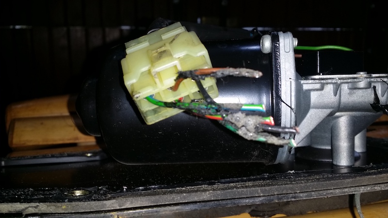

Bon, je pense avoir trouvé le pb...
On dirait bien que ça a brulé, et certains fils fondu...
Vous voyez la suite comment ?
Messages : 6205
Re: Pb de temporisation essuie glace sur disco 300 TDI
C'est clairement les contacts du connecteur qui se sont oxydé. Cela provoque une résistance de contact a la liaison des cosses mal femelles. Cette résistance de contact devient chauffante avec le courant, comme un allume cigare et fini par fondre le plastique du connecteur et l'isolant des fils, ce qui provoque des court-circuits ou des coupures de liaison.
gb5978 a écrit : Vous voyez la suite comment ?
Le plus simple, tout couper au plus long, et remplacer les connecteurs male/femelle par des liaisons soudées et isolées, avec de la gaine isolante thermorétractable.
Le moins simple, trouver le connecteur coté faisceau avec 5 ou 10 cm de fil et le ressouder de la même façon que précédemment. Le connecteur male coté essuie-glace à l'air correct, mais tu pourras juger ça plus précisément en séparant les deux si c'est possible.
Tu peux aussi sertir les fils entre eux avec une pince et une cosse de liaison prévue a cette effet.
Le problème de ce connecteur, c'est que la dimension des cosses, sont juste légèrement plus petites que le standard à 6.35, donc on ne peut pas mettre les cosses femelles courantes d'un coté directement dans le connecteur mâle du coté moteur.
Il faut bien appuyer sur la clef ou l'ergot de verrouillage pour les séparer, la séparation peut être difficile avec la fonte du connecteur.
Connecteur mâle coté moteur d'essuie glace:
Dans ton malheur, cette panne est réconfortante, car le machin multifonction, voir même le contacteur de fin de course sont plus galère à solutionner.

Je pense avoir eu de la chance de trouver ce court circuit car en ouvrant le compartiment du moteur d'essuie glace, je cherchais le contacteur de fin de course...
J'ai coupé et branché en direct.
Voici l'état dans lequel étaient les câbles :
La mauvaise nouvelle... ça n'a pas résolu mon pb :?

gb5978 a écrit : Quelqu'un pourrait-il me dire où se trouve le contacteur de fin de course sur mon 300 tdi de fin 97 ?
:mrgreen: regarde ta photo, il est dessus.
Autre question : le court circuit que je viens de trouver est-il susceptible d'avoir un lien avec le fait que j'avais un fusible qui sautait de temps en temps, celui de l'allume cigare (même si en posant la question, je me doute un peu de votre réponse...) :roll:
Oui, cela pourrait être possible si les fils se touchent dans le faisceau, sur une masse fondu, mais bon a priori il n'y a pas de lien entre les deux fusibles, sinon qu'ils font tous les deux 20A. Vois la comparaison des schémas, l'un dépend du fusible 6 et l'autre du 16
Le MFU se trouve-t-il derrière le porte fusibles, à gauche de la colonne de direction ?
Oui appartement, c'est cela la photo du descriptif montre un land avec la conduite anglaise, ce qui ma fait dir dans un premier temps qu'il est du coté gauche. Mais c'est bien par rapport à la colonne de direction qu'il faut se fier comme décrit dans une inter précédente.
