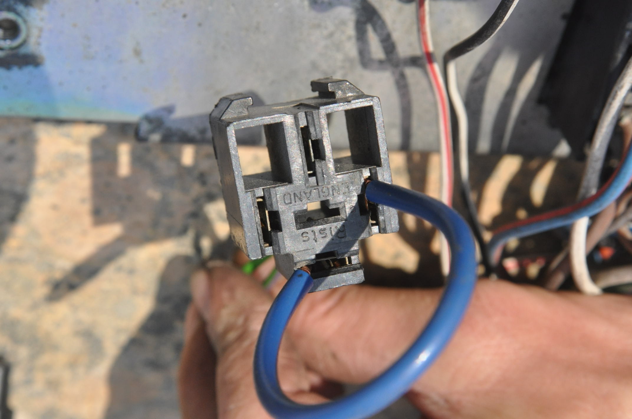

De même que le bouton de warning, enlève le, et remplace le par un simple shunt pour ramener l'alimentation du plus après contact à la centrale ( liaison 5 et 8 ), juste pour voir si ce n'est pas lui qui aurait un défaut.

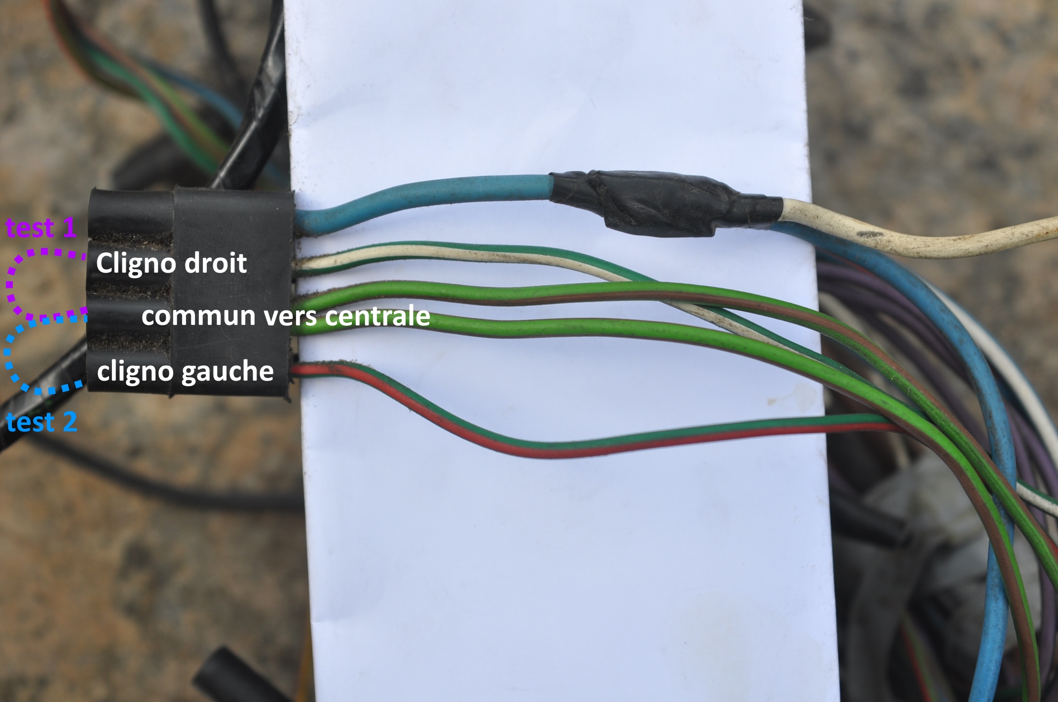

Je pense que tu as ce type de connecteur:
Tu peux faire un petit test rapide en utilisant le connecteur du commodo coté faisceau, avec un bout de fil, comme ça, tu seras sûr de ton commodo. Tu débranches le commodo, puis tu mets le contact et avec un bout de fil, sur les plots femelle du connecteur, tu fais le test 1, vois si le clignotant droit fonctionne normalement, puis tu fais le test 2 et vois si le clignotant gauche fonctionne normalement. Si c'est le cas, il y a de forte chance que le commodo ait un problème.

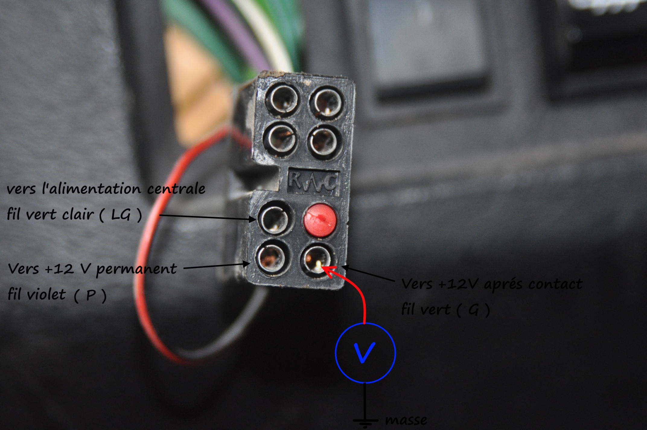

Le tic sans le tac, peut provenir d'un défaut d'alimentation de la centrale. L'alimentation de la centrale clignotante, passe par le bouton de warning qui peut introduire ce défaut sur la ligne d'alimentation de la centrale.
comme tu peux le voir sur ce schéma:
Peux tu faire une mesure de la tension d'alimentation sur le bouton de warning, a l'endroit où celle ci arrive, avec le contact mis.
Ensuite, tu places sur le support du bouton, un fil qui sert de shunt, simulant la liaison que normalement fait le bouton de warning et dont les contacts peuvent-être oxydés à l’intérieur. et faire un essais avec la centrale Wipac, si les clignotants fonctionnent correctement, alors c'est le bouton de warning qui est en défaut.
